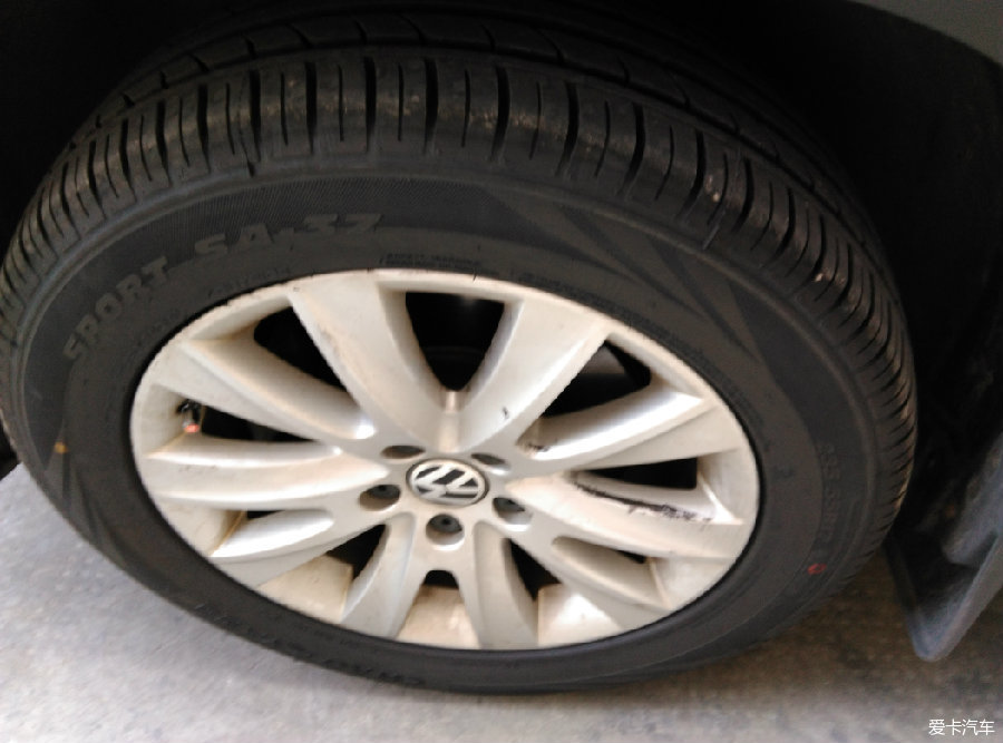

轮胎老化龟裂严重,跑高速有点怕炸,顺便换了2个前轮,朝阳的,比原装米其林的便宜近一半。现在用着没几天感觉还不错。
