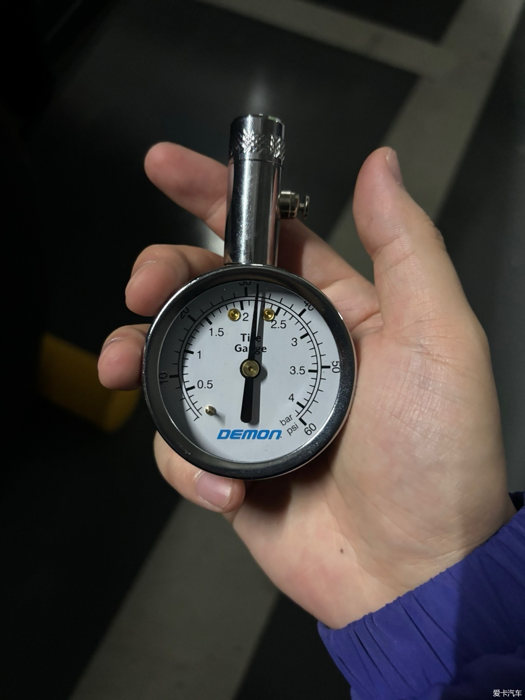

引用 稳中向好 于 2025-4-8 16:28 发表的回复
胎压表到了,今天车放了一天刚测了一下冷胎,上次4s店居然给我打到2.7多也就是40psi那,淦。按照严版的推荐4轮都放气到2.0bar了,胎压也复位了晚上开开试试
  好的,放心开,您会明显感觉到,放气之后,整车的悬挂系统,比之前舒服太多了。
明白得越多,越寂寞......
发表于 2025-04-09 15:51    IP属地:未知
引用 稳中向好 于 2025-4-9 11:45 发表的回复
刚跑完测了一下正好是2.2,确实比之前舒服了很多
    那就放心奔跑吧,小土奔!
