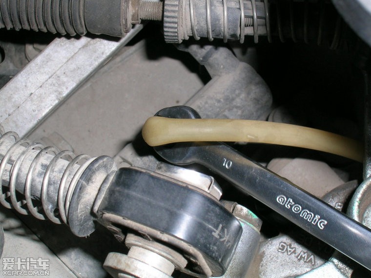

发表于 2014-07-31 14:04    IP属地:未知
引用 小纬昊 于 11-10-08 08:43 发表的回复
全局看离合器分泵的位置,空滤已拆除
楼主,请教一下如何拆空滤壳体,要用到哪些工具?谢谢

引用 小纬昊 于 2011-10-08 08:45 发表的回复
细节,用的扳手和刹车分泵的一样
