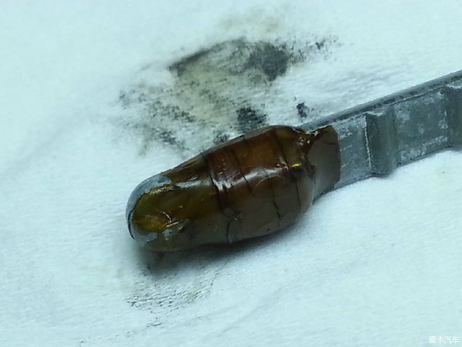

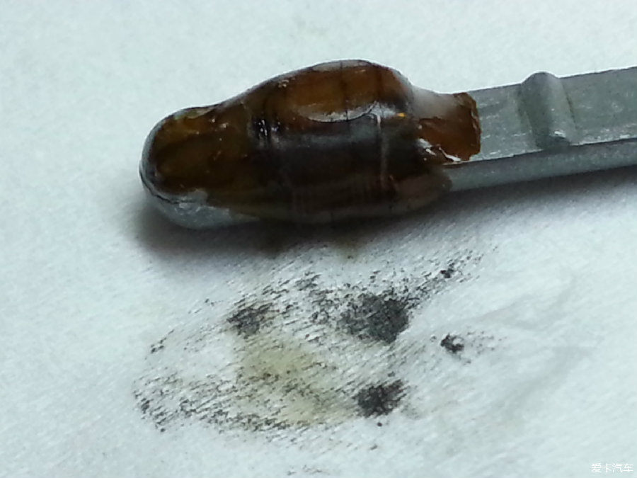

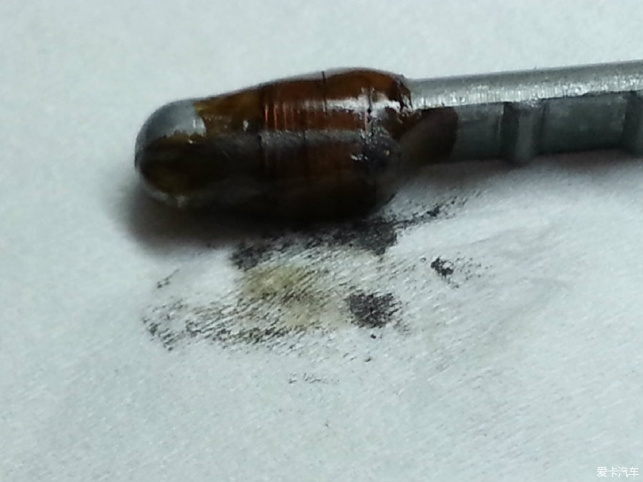

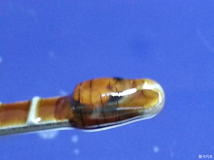

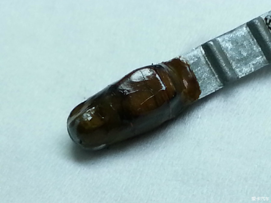

距上次检查机油尺又跑了600公里,今天又抽出机油尺看看,这次采用你的建议,因家里没有威猛先生清洁剂,是用的完美洗洁精加热水浸泡机油尺2分钟,然后来回摆动振荡机油尺,让机油充分溶解清洗掉,干燥半小时后机油尺只留下被吸附的磨屑。
拍虚了,但还是可看到小磁铁上吸附有黑色的磨屑
完美洗洁精+热水浸泡+摇摆振荡
清洗机油晾干后的样子
跑600公里小小磁铁吸附的磨屑
