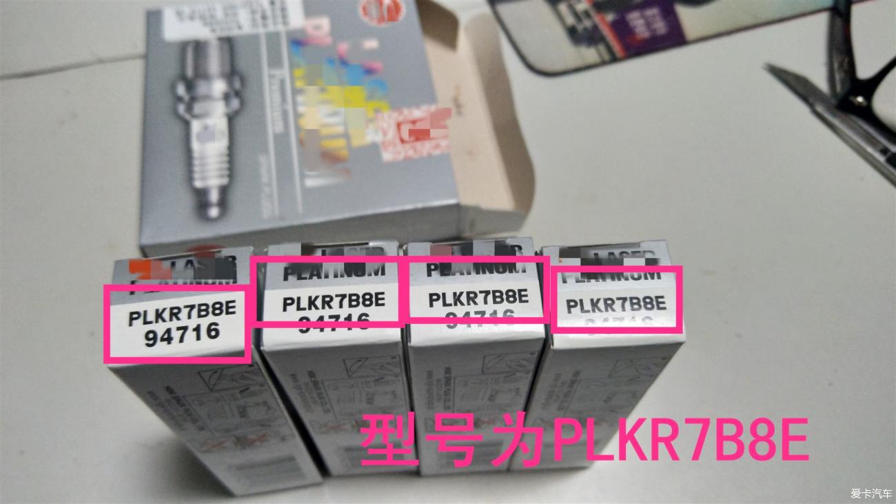

京东自营店买来的NGK双铂金火花塞PLKR7B8E外包装盒,一盒四支,价格约240—330元之间,不同的商家价格不一样。我是选某东自营的。
准备新换的NGK双铂金火山塞的型号是PLKR7B8E。
NGK牌PLKR7B8E双铂金火花塞实物。

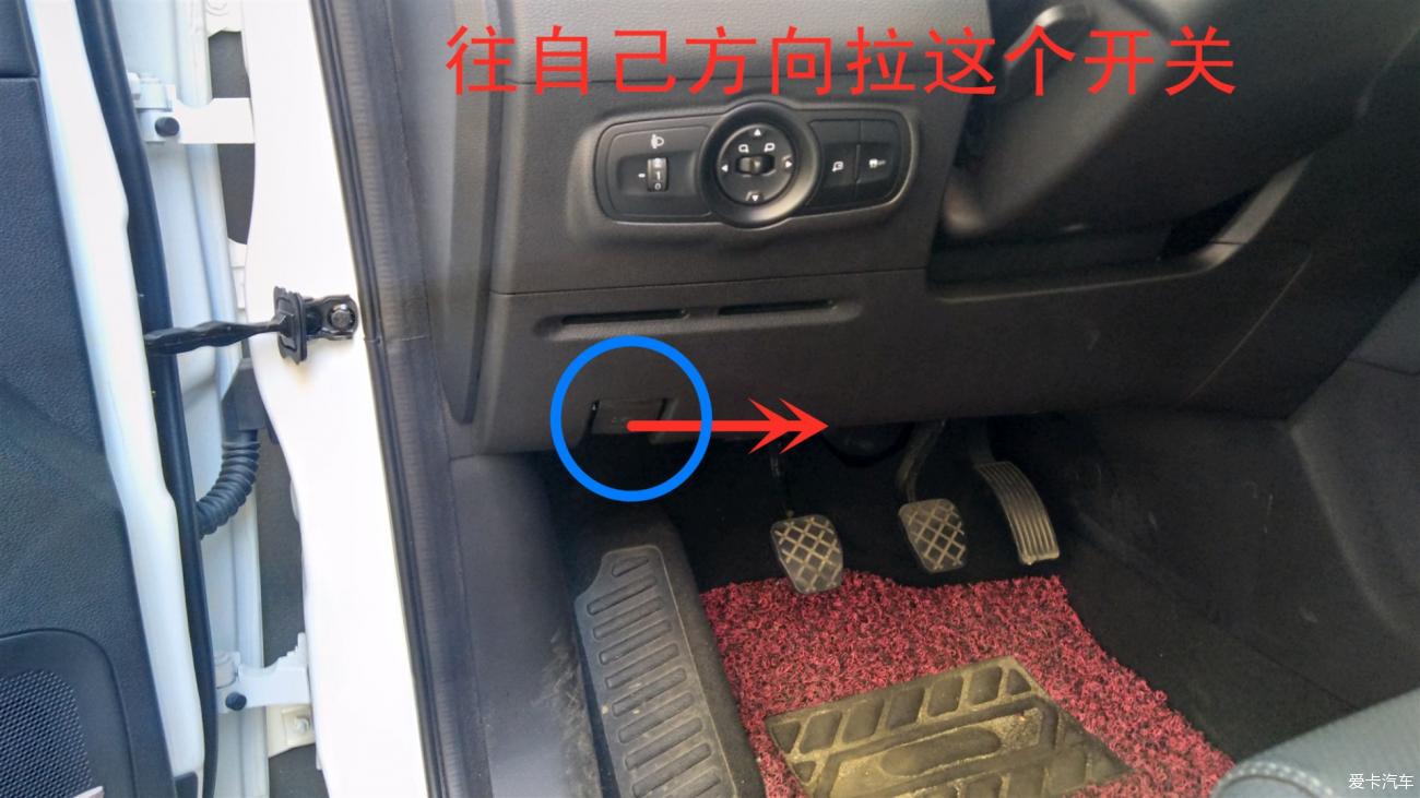

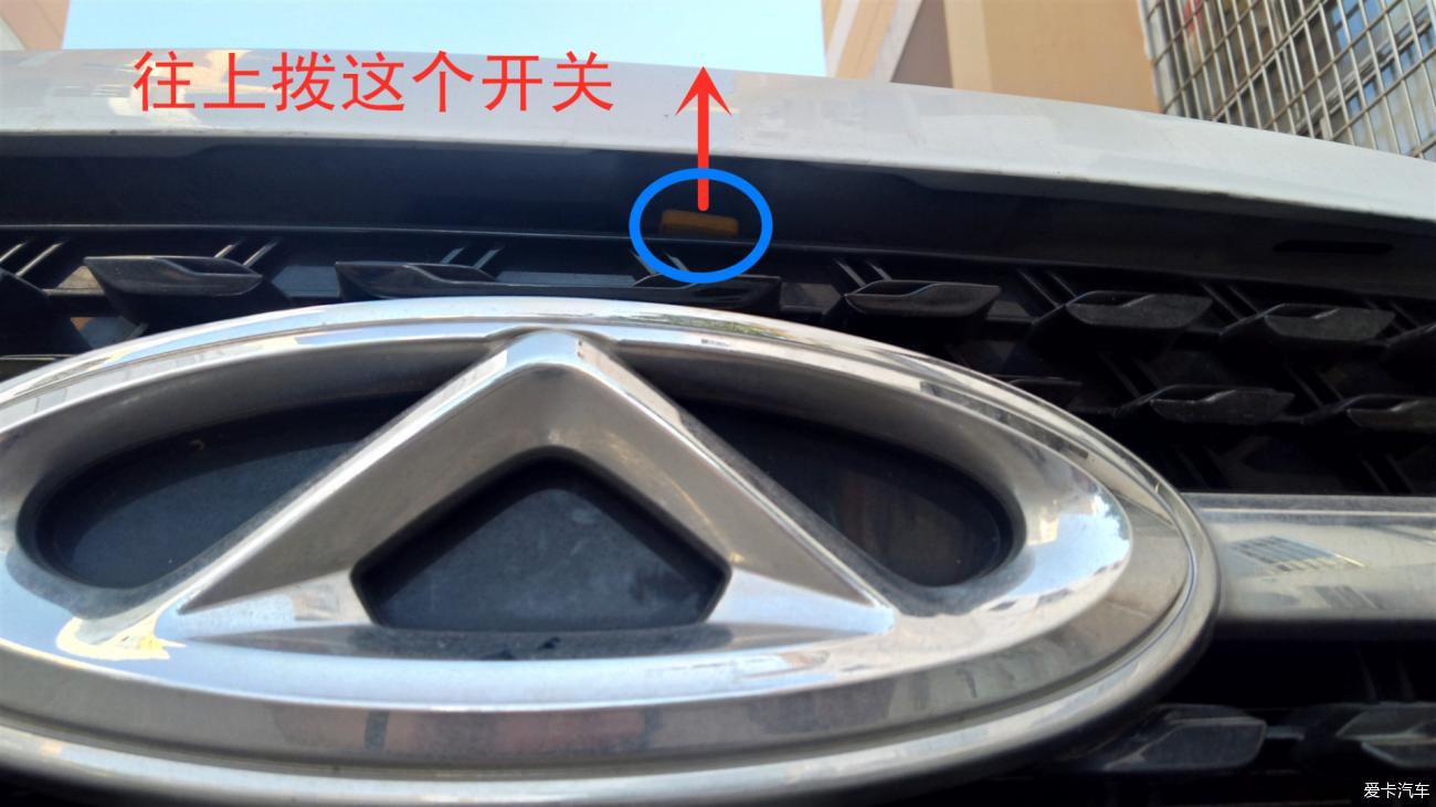

往自己方向,扳动发动机盖开关,释放发动机机盖。
如箭头方向,往上拨动发动机机盖开关。

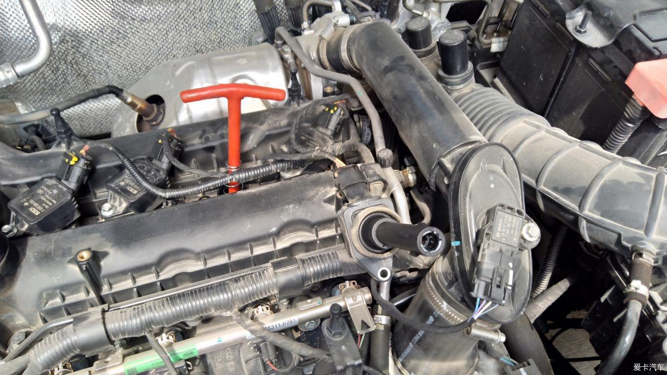

如箭头所示,往上拔,把发动机防尘隔热盖板拆下。

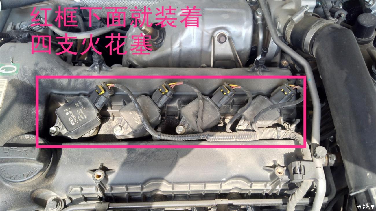

红圈位置里,就是更换火花塞要作业的区域。
发动机防尘隔热盖板拆下后,就可以看见4个点火高压线圈这个配件了。这个配件下面就装着火花塞。

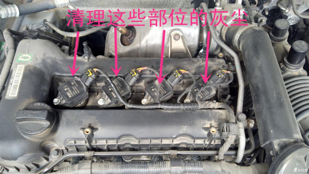

为防止灰尘掉落进入火花塞的安装孔里及气缸室,在拆卸之前,要尽量把灰尘擦拭掉。

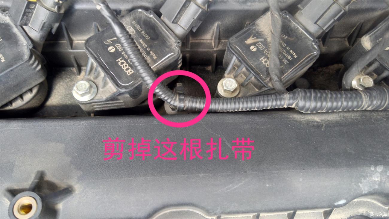

为了拆卸方便,要把左边这条原车的扎带剪掉。
为了拆卸方便,要把右边这条原车的扎带剪掉。

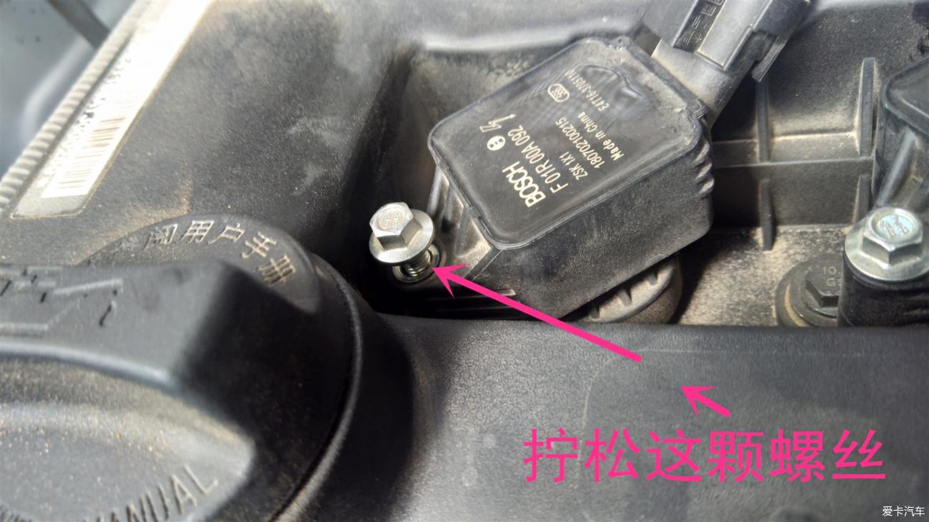

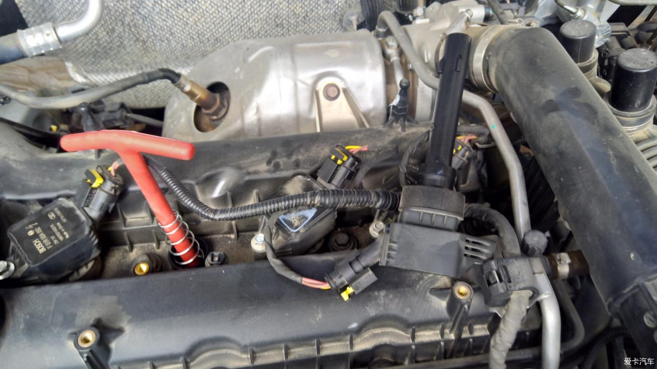

用8毫米的扳手,把这个高压线圈的固定螺丝拧松,并拆下。

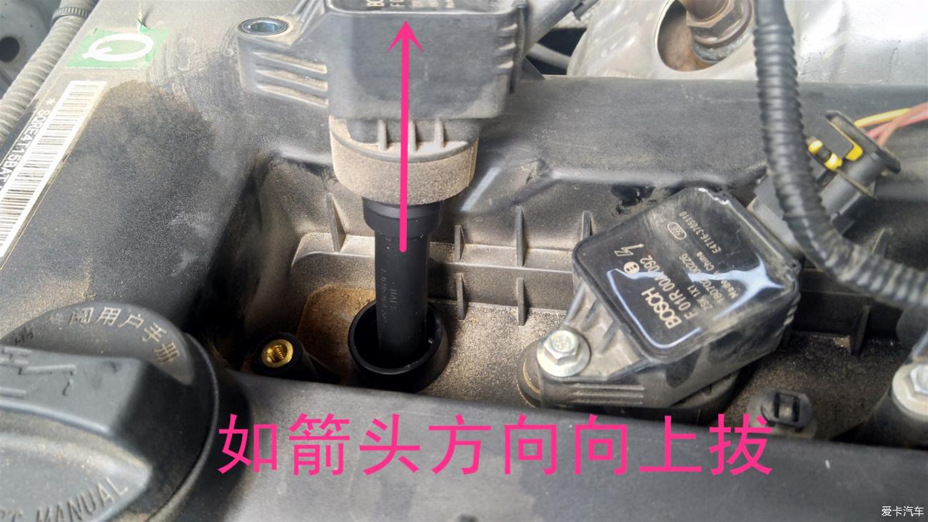

固定螺丝拆掉后,就可以往上拔出这个点火高压线圈(高压帽)了。

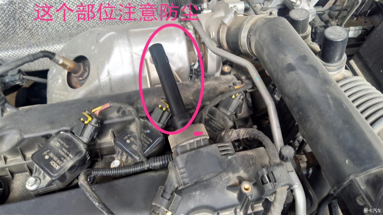

把它朝上放一边,注意不要让它碰到灰尘或弄脏了。

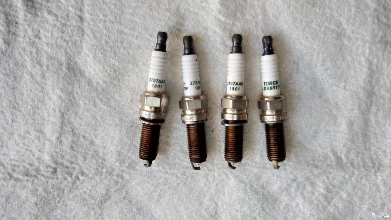

新旧火花塞的合影,从图中可以看出,旧的火花塞已经被烧的开始变色及脏污了。

这个是更换下来的原车旧的火花塞。从图片里就可以看出,已经很差了,不适合再用了。
