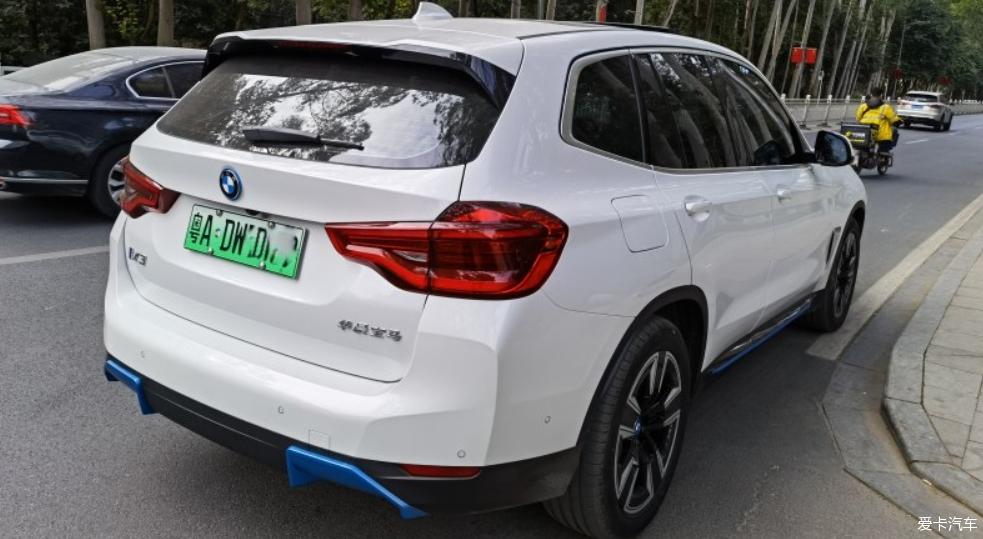

    作为新能源车新车主最关心的当然是如何充电、充多长时间及实际续航多少,提车第一时间看了下表,厂里交车过来的时候大概是一半电,能续航200公里出头。粤宝门口就有一个特来电的快充,需要下一个APP,尝试了一下好像是坏的,充了一分钟就断了,充电中断后还发现电缆拔不出来,真是一头汗,还好还在4S店范围,找了厂里的师傅过来,把车钥匙摁了一下开门,充电电缆才正常解锁,估计是为了充电安全对电缆进行了锁定。
