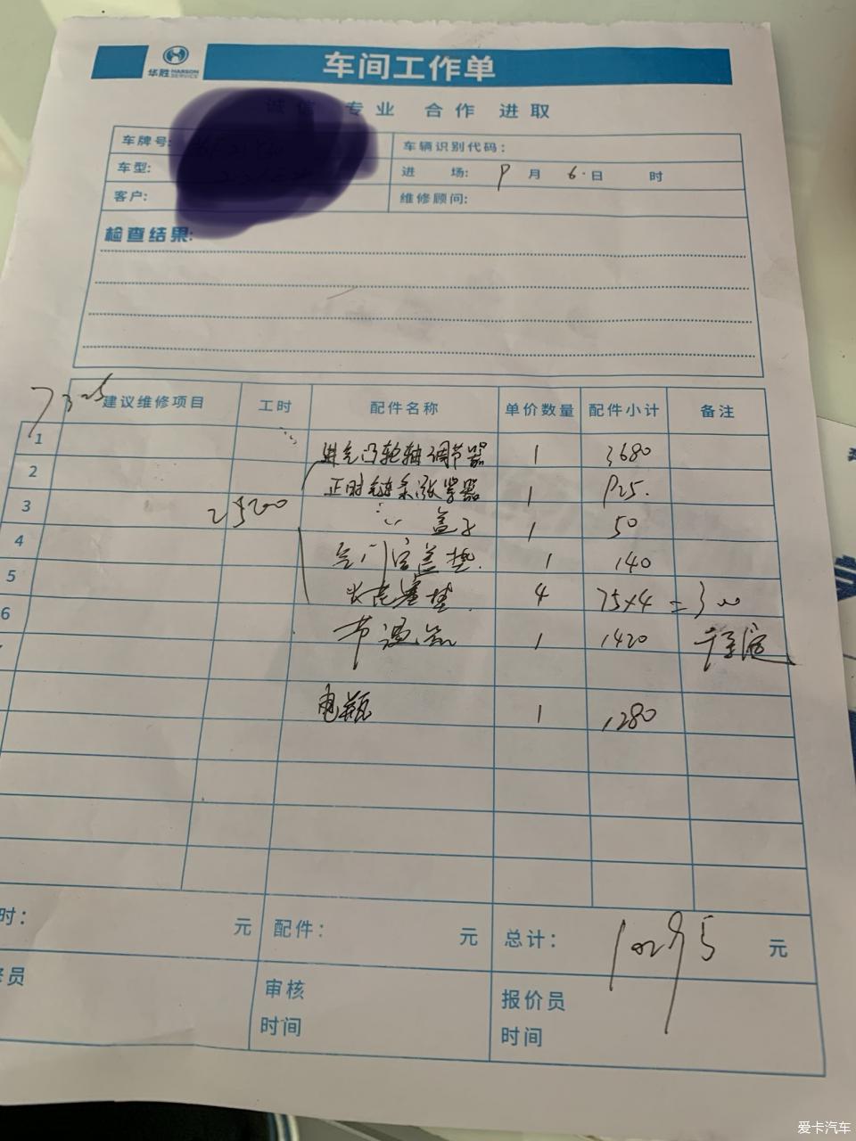

求助严版及版内大神,自用2011款E260L CGI时尚型,2011年12月购车,2018年1月7万公里左右凸轮轴调节器第一次出现问题,当时找华胜精修店全部更换,花了1w5,保修期1年内未出现问题。现在2020年9月又开始发作,点火延迟无力,发动机有哒哒声,跳出故障灯,让华胜精修店看了之后,建议就换进气调节器,报价1w出头(原厂件,含配件,不含电瓶9k,报价见图),电瓶已在其他地方换了请忽略,还价后华胜表示可以打9折也就是换一个进气调节器8k左右,请教进气、出气是否全都要换,有没有其他性价比更高的渠道?@严守壹

这是四缸带T发动机的通病,早晚都会坏的;    目前无解,大家只能继续换下去。     用电脑看连接:网页链接   ,手机看不到。   链接内我有详解。

华胜和途虎对加盟店监管不严格,很多都忽悠不懂汽修的车主。     您找当地会修奔驰的,按我上面的链接做,能便宜很多。

多半是换的非原厂全新件这价格都能到四艾斯店更换了,图啥

证明他上次换的,是假货副厂件。
