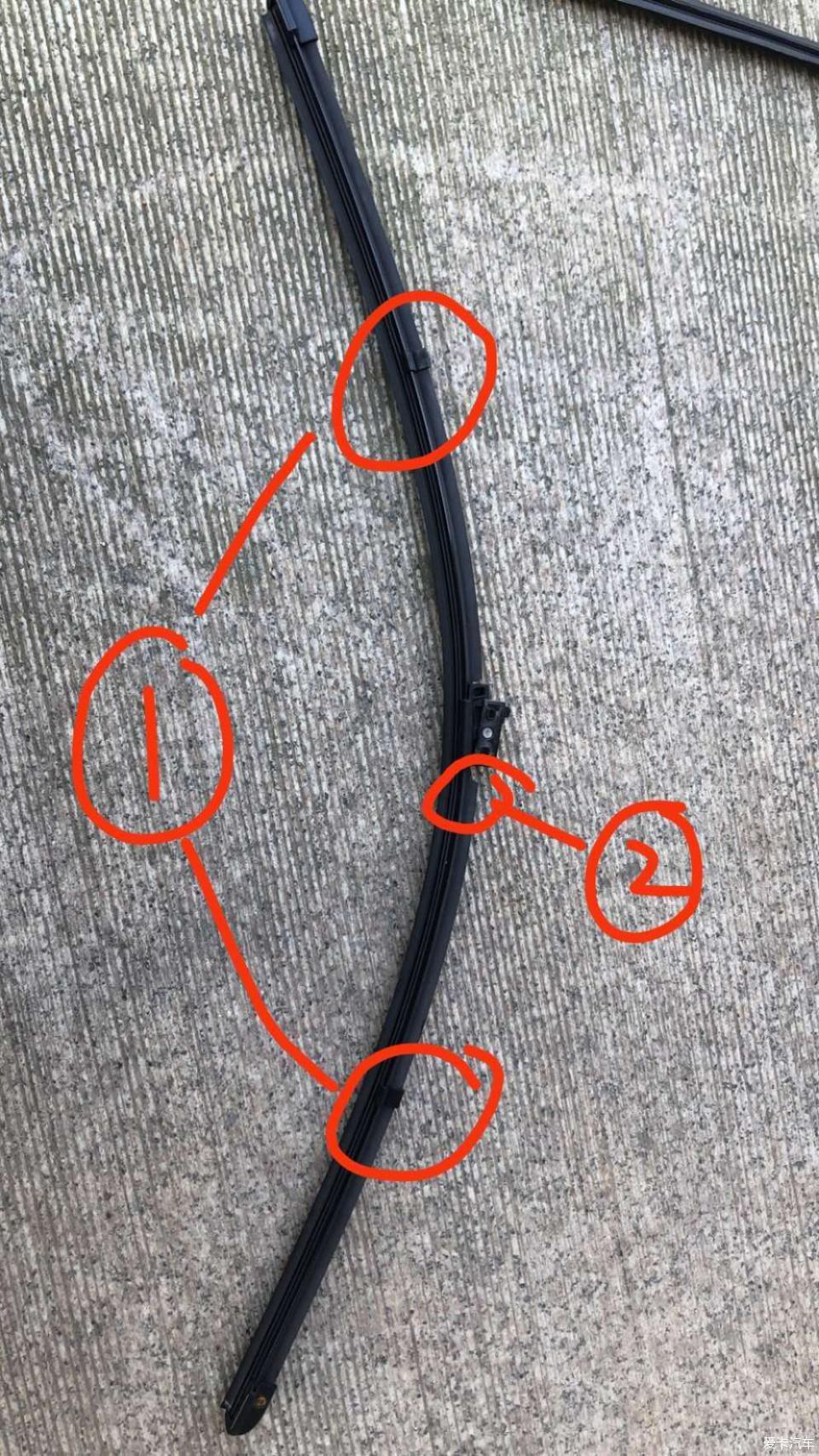

1.取下夹子

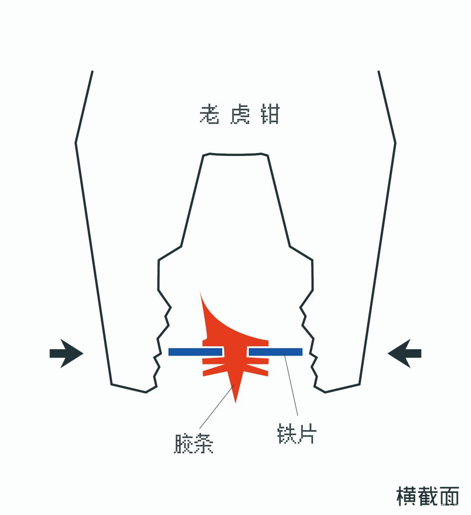

2.垫个纸巾毛巾之类  用老虎钳夹紧取出夹子
老虎钳夹的位置左右都可,尽量靠近夹子。
这里可能比较难理解,我特地画了一个横截面的图。
如图用老虎钳左右两侧往内夹紧,让铁皮夹紧胶条,夹子就可以松动取出了。
接着左右两侧拨开铁片就可以轻松取下胶条了

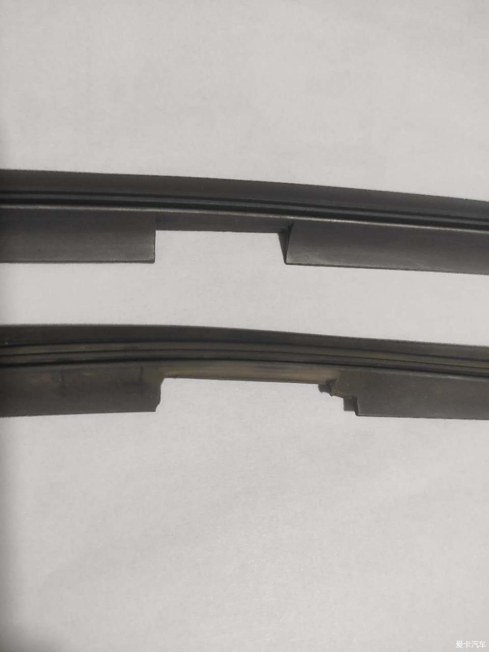

如果中间的缺口不同的话 可以自行修剪下。长度也是的。
