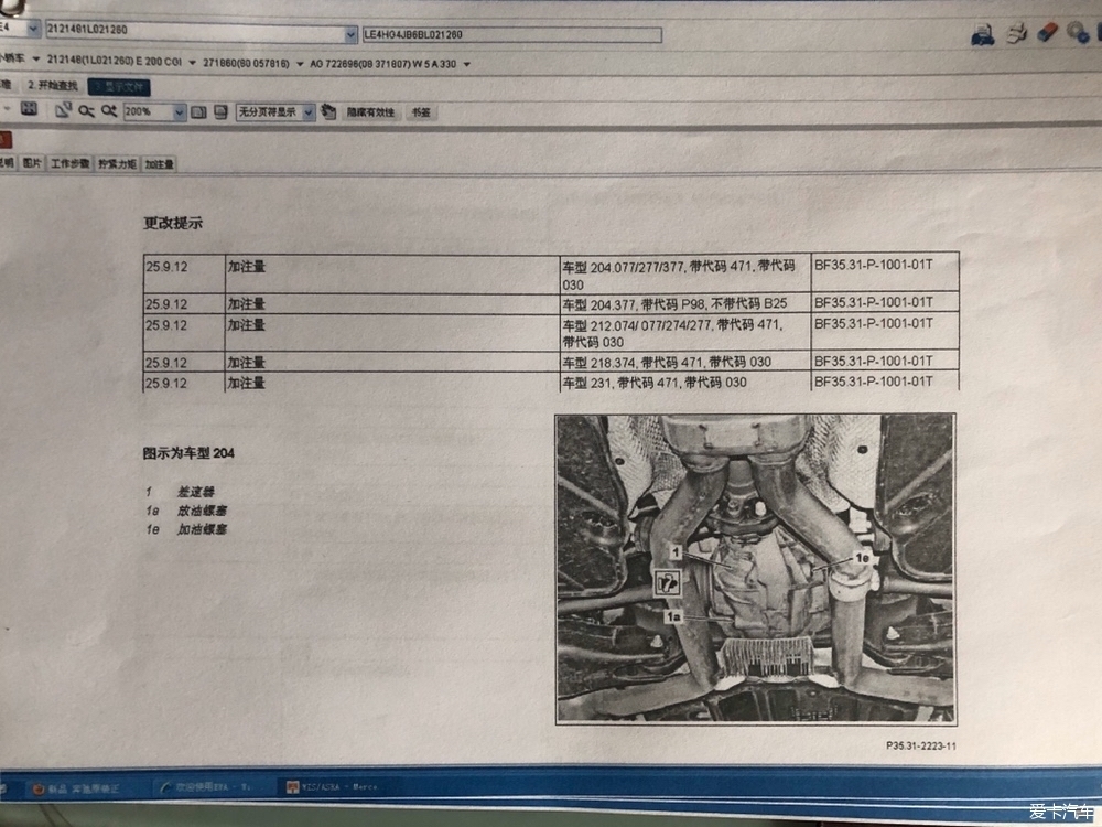

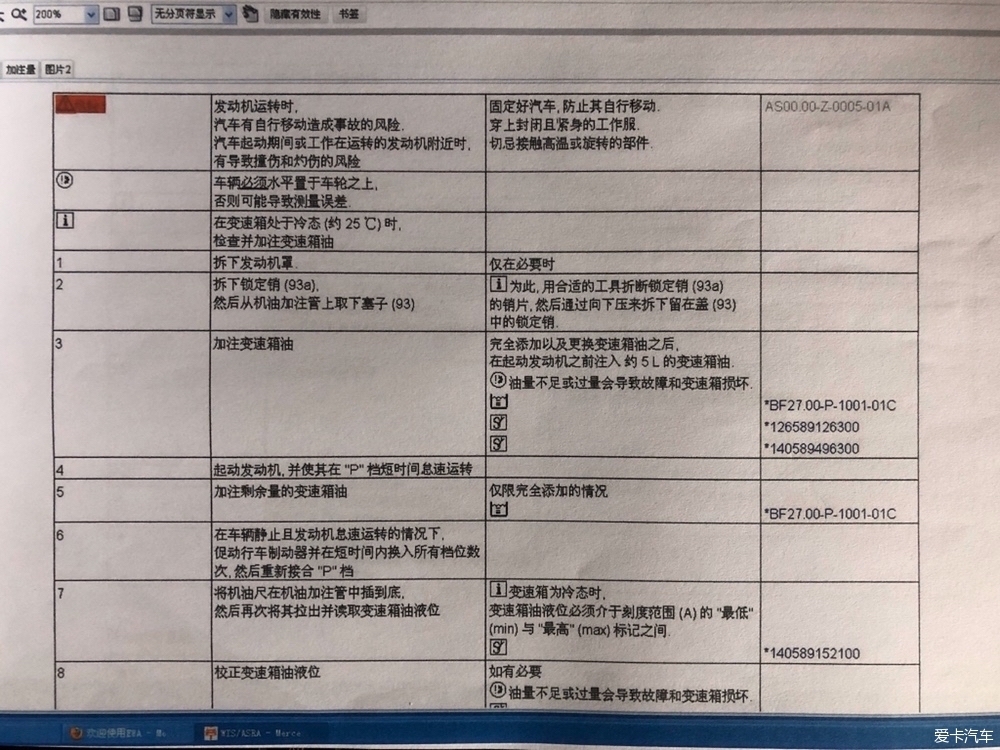

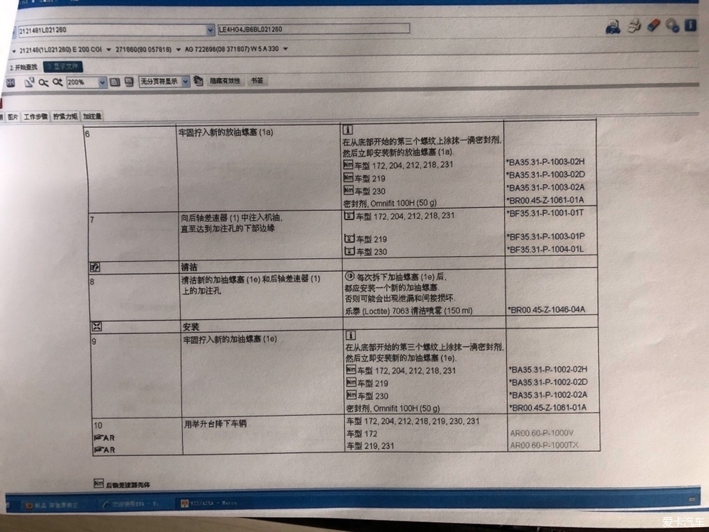

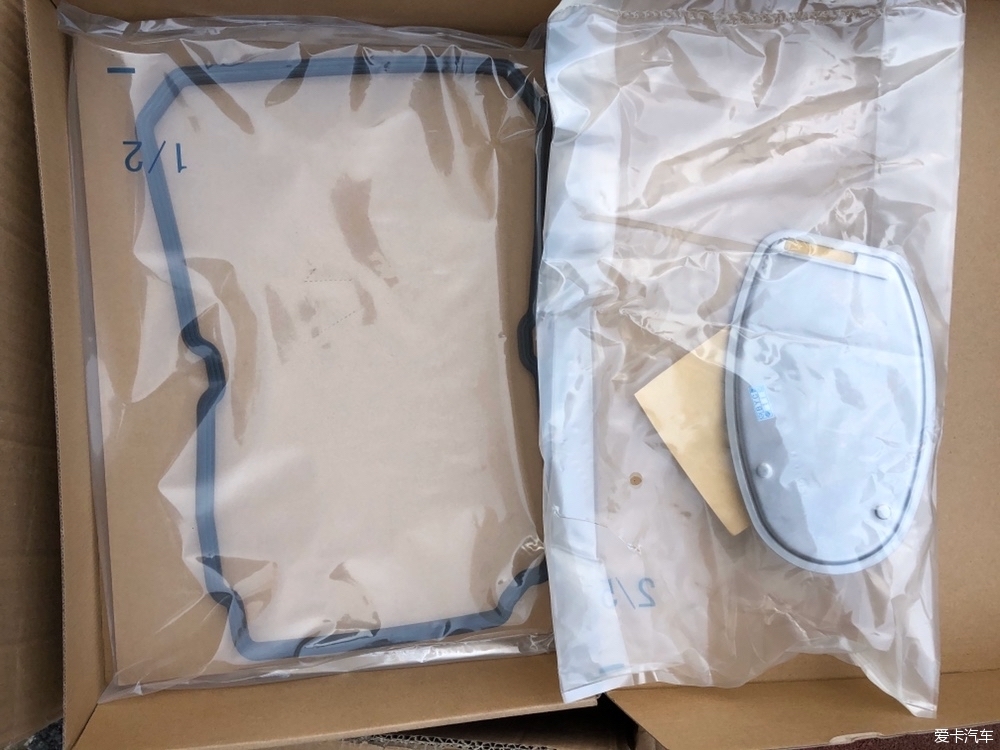

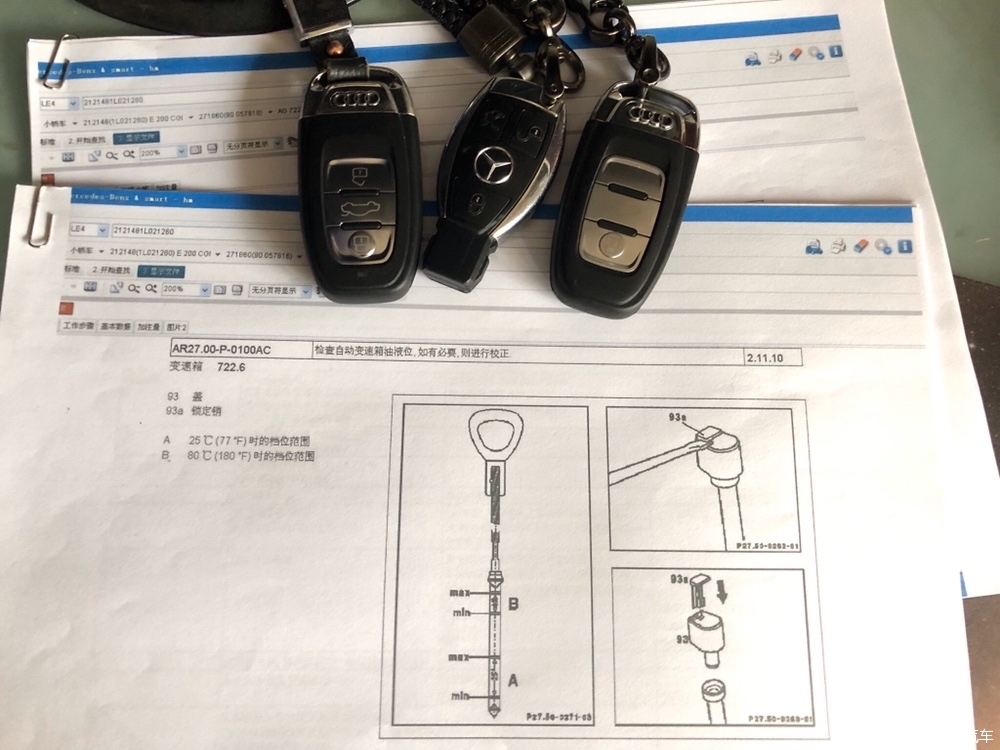

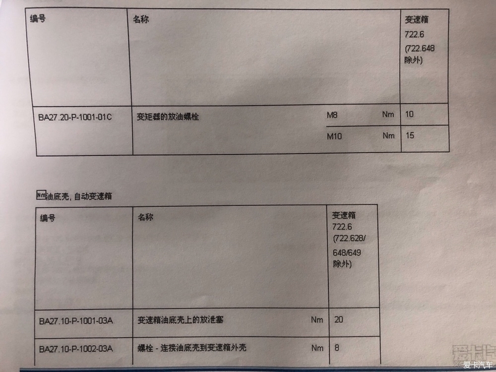

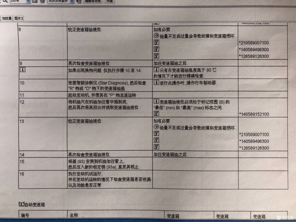

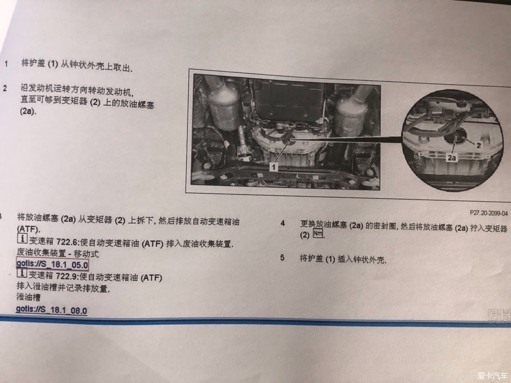

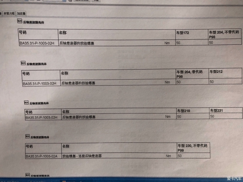

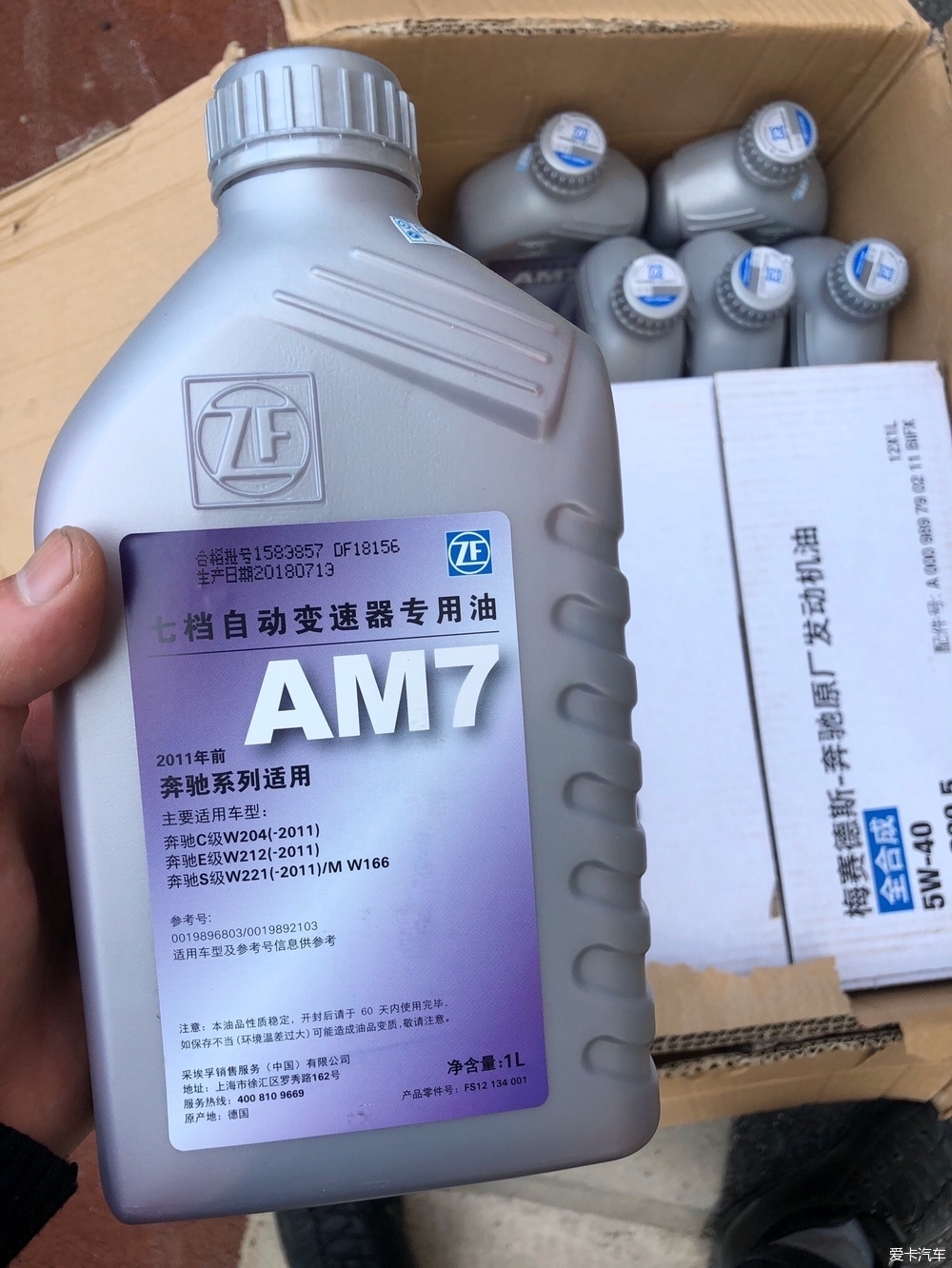

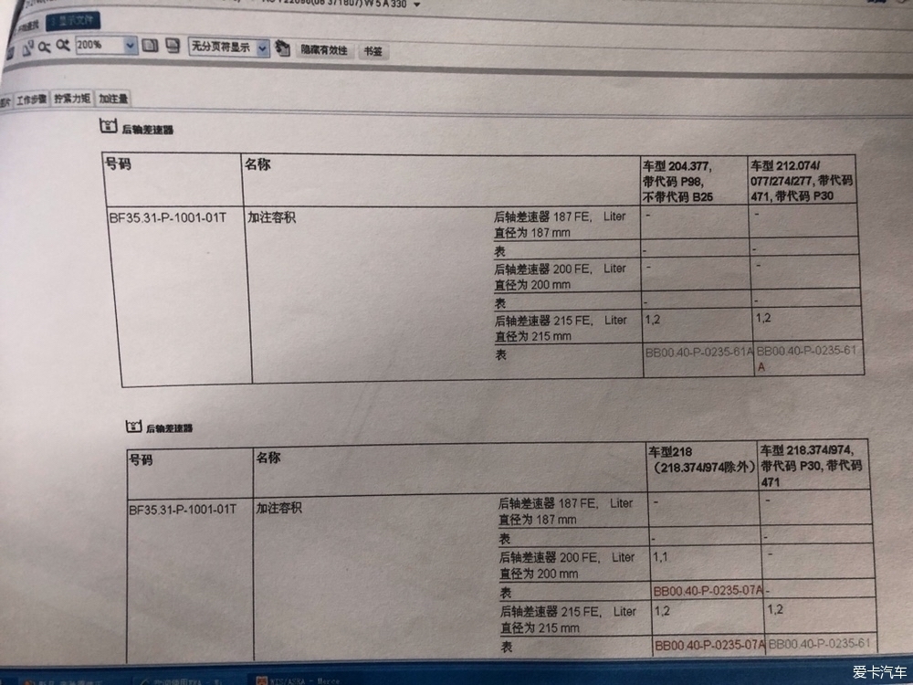

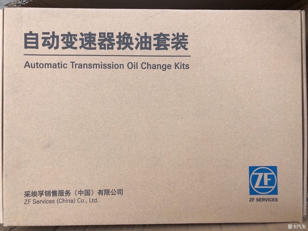

M271 进口E200 五速,目前13万公里,把变速箱油、差速器油 、 转向油、刹车油一并换了, 感谢严版主的“葵花宝典”打印出来了, 变速箱油更换流程和差速器油更换流程,准备了8升变速箱油,波箱滤网和垫子、适配了采埃孚变速箱油,个人认为ZF的变速箱油应该不会错, 安索差速器油两瓶、刹车油两瓶,722.6变速箱专用油尺一把 ,密封胶一支(密封胶打差速器螺丝上) 买的油尺插到底还剩好长一段 , 变扭器的油排净后加了7.3升, 期间加了5升P档怠速了3-40秒, 然后又加了2瓶多一点 启动发动机快速切换 R-N-D 数次,没有顿挫,推入P档熄火, 试了一圈换档灵敏了,低速时的顿挫也没有了, 晚上电瓶断电一晚,让其变速箱初始化重新学习一下
差速器
变扭器的油放了30分钟, 可以拨后轮促进放油
差速器油
后差速器油新旧对比,发出来像墨水

密封圈上稍微打了点胶
这个没用,插到底还留了好长一段

转向机油,只要没渗漏,就终身不用换。  DOT4的刹车油去路边店换,2百元足够了。    请用电脑登陆后,认真自学,换变速箱油:网页链接    ,换差速器油:网页链接

5速变速箱的换油方法:网页链接

谢谢,严版! 刹车油买了博世的 两瓶共94, 变速箱油买的ZF的6升420、 滤网底壳也是ZF的 160 , 差速器油原厂的160没拿,安索的是选 SAE 80W-90的吗? 110 是拿两瓶吗?

严版, 变速箱油卖家说6升是吗? 我看论坛好多人加了7-8升

请认真自学,5速变速箱的换油方法:网页链接 ,链接内我有各种详解,您一定要照做。

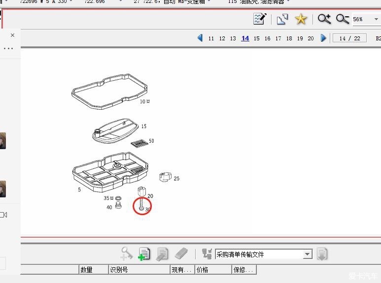

老大,油底壳螺丝、还要配什么吗? 变扭器螺丝和垫片是不是图中 40 -35 ?
来自 爱卡iPhone版 发表于 2020-03-21 10:20    IP属地:未知
爱卡币+6
共获得爱卡币
引用 皇家婚车定制 于 2020-03-21 09:46:29 发表的回复
不是,图上没有
