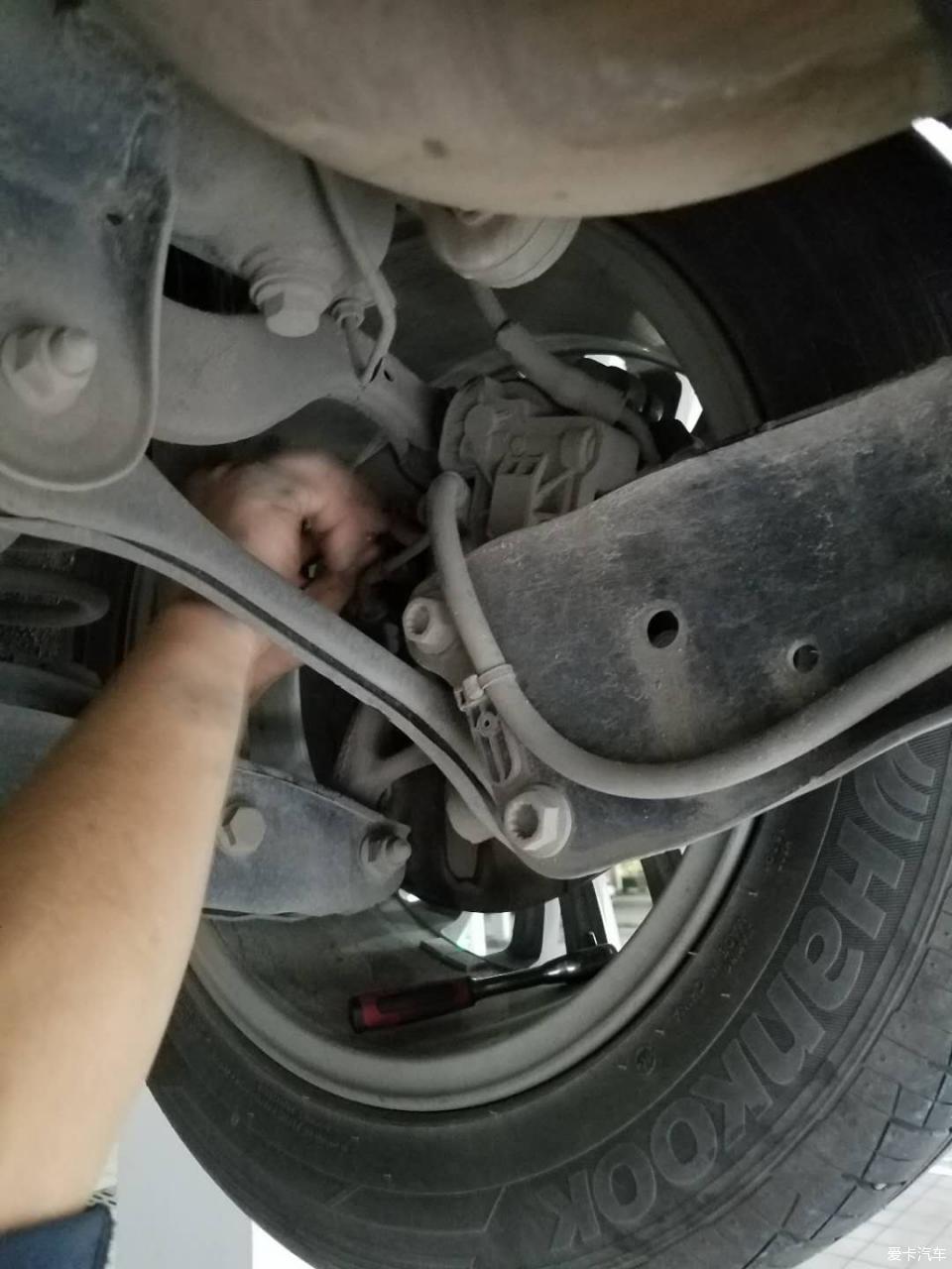

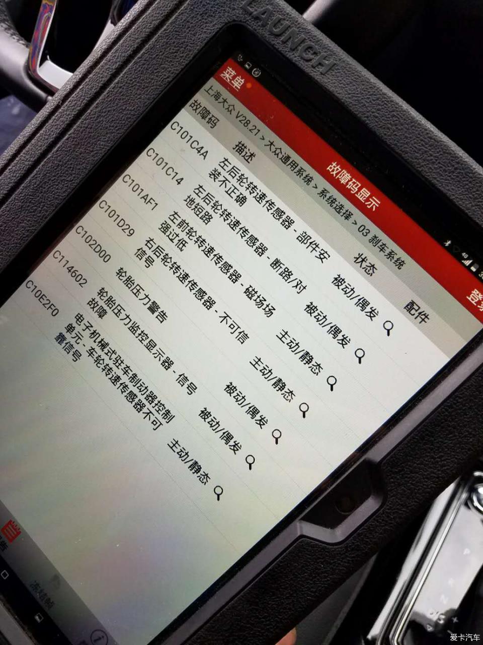

周6早上出车库的时候 突然ABS报警 然后ESC ASR 胎压检测 倒车雷达 倒车视频连续报警 因为不影响正常使用就没管他 之后有过一两次正常 现在又不行了 先去汽修检测了 左后轮传感器故障 要价350 不加人工 因为在质保期内 所有还是去4S了 周末人比较多 接了电脑也是左后轮传器问题 拆了A柱线束 没有潮湿 重新插拔了下 然后上架 拆了左后轮传感期 万用表测了接口 我没注意单位 好像是2 还是12 修理师傅的意思好像是正常的 传感器满是泥沙 清洁了下 装回去 还是不行 拨动4个轮胎 其他都是数据传输 就是没有左后轮的 所以暂时推测是传感器坏了 没有现货 只好预定 和技术总监闲聊的时候 他说这个传感器 大众的供货商很多 要订一样型号的不确定 说PASSAT的传感器有500多的 也有50多的 可能只是传感器一个小问题 但连带很多功能不能使用 实在烦心

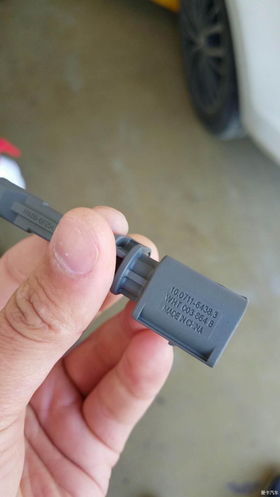

因为周末要用车 带孩子上高速没ABS 总觉得不放心 查了维修资料 知道MQB平台的ABS传感器是通用的 高7 A3 凌度 途安L是一样 某宝买了一个(已经上图了 后轮传感器是不分左右 灰色霍尔感应器) 一到货 立马上架装上(10块钱人工) 着车故障码就没了 但自动起停还是显示故障 不担心 发动走了200米 然后熄火再着车 就正常了
