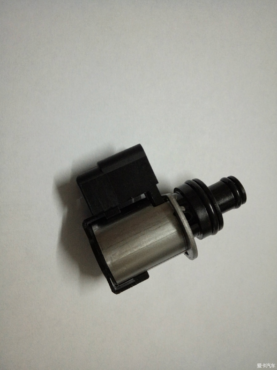

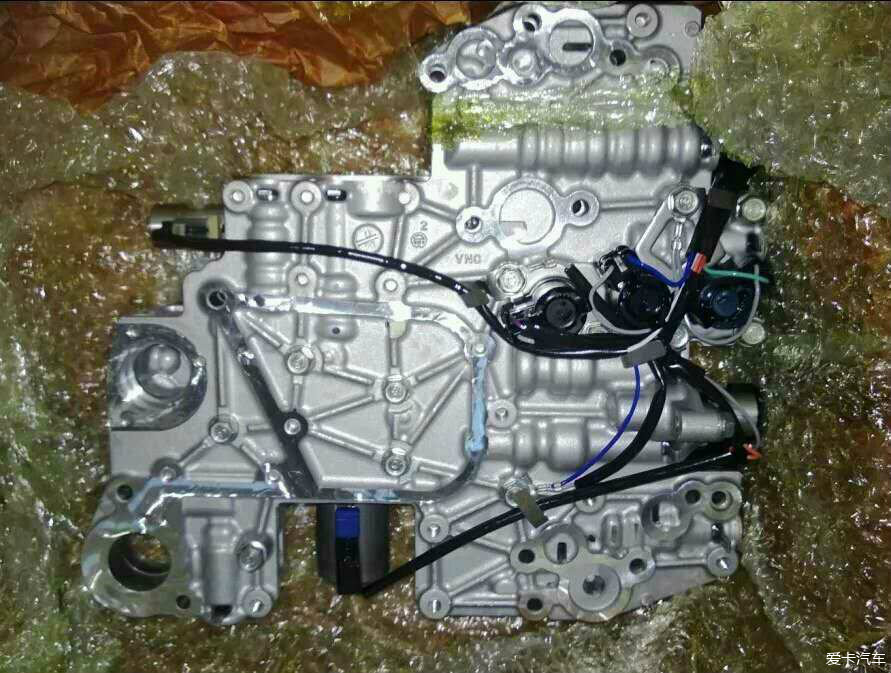

1、针对斯巴鲁10--12款傲虎2.5行驶到10多万公里以后容易出现起步闯车、变速箱油温灯亮(红色的)、发动机故障灯亮、防侧滑灯亮、电子手刹灯亮(这几个都是黄色的)以及巡航定速等闪的解决办法。下面的照片就是这几个灯亮时的状态。
2、这几个灯亮后大部分会出现这几个故障码P700P2764P2763P2762,P0971如果出现这几个故障码后4S店检查一般是建议更换阀体,费用配件加工时还有CVT油大概9000元左右,这些车全部出保修期了、而且全部自费、这让很多车主心疼不已。其实问题就出在一个电磁阀上,可是4S不单独提供这个配件,一换就是总成,针对此问题我店走特殊渠道从日本进了一批电磁阀,专门解决以上问题。比4s便宜很多倍,而且保证装上后不会出现以上问题,如有这方面需求的车友可以找我加微信13521832637咨询,外地的客户可以发顺丰,第二天就能到达,而且远程指挥告诉你如何换、如何装。会给你发文字,图片,视屏等,一看就明白,而且容易操作,一般的修理店都能换。下面是电磁阀以及阀体的照片。

这是输入离合器电磁阀的故障,不是文中所说的故障。已短
