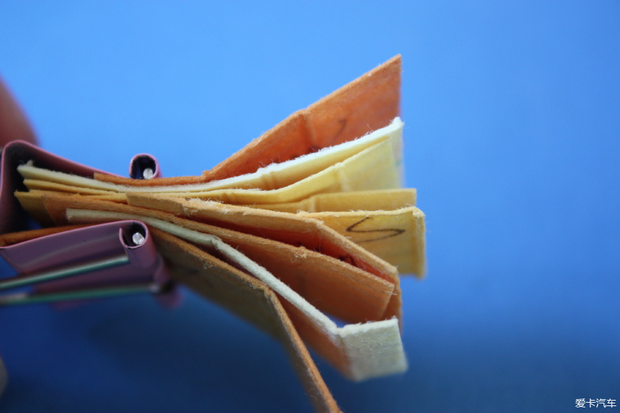

滤材比较:(按照顺序排列)
看结论的朋友看到这就可以了,下面是每个品牌的拆解过程和评论

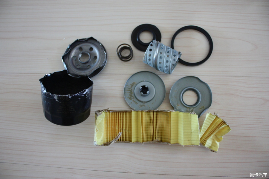

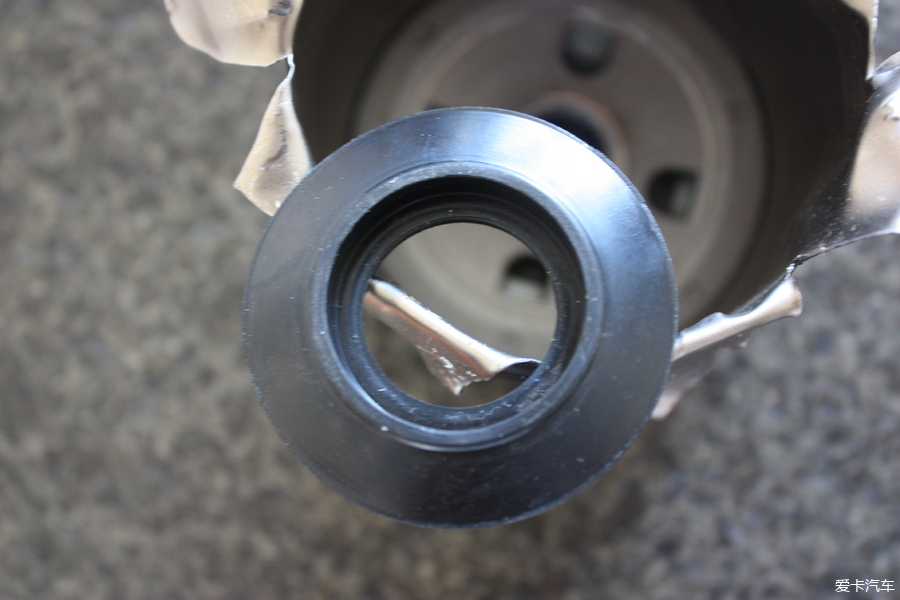

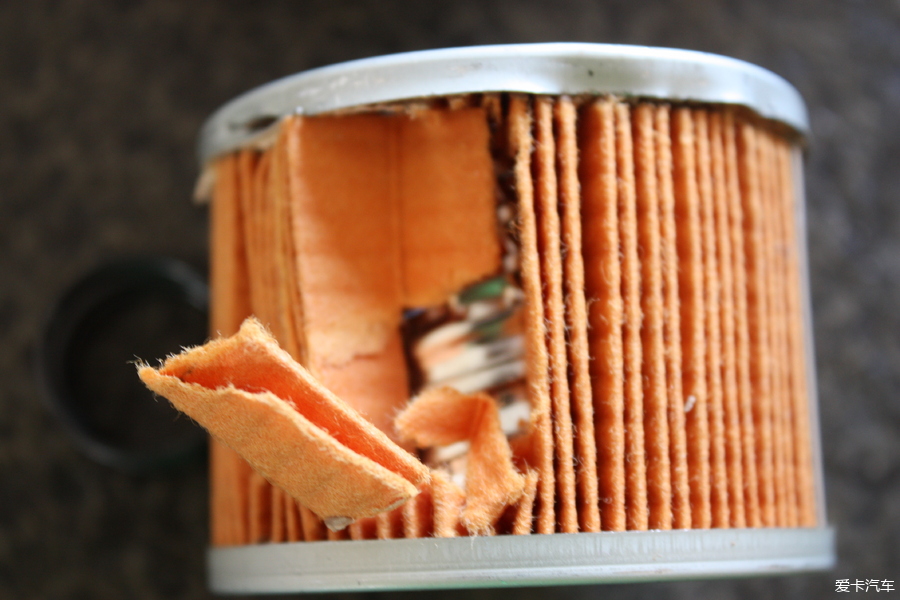

1、
WIX WL10015
首先拆WIX,是有一定压力的,毕竟这是我在售的牌子,国产之后的WIX为了迎合国内消费者,机油滤都会有层塑料膜包裹,外观也弄的很漂亮,不像波兰和美洲货的喷涂,都不想看第二眼。透过进油端看到止回阀是parker供货时,就稍微有了点信心,不知道的朋友可以百度这个牌子,WIX的美洲工厂全部是Parker供货。打开壳体滤芯主体一下就会弹出来,支撑弹簧的力量足够大才会这样。滤材主体上下盖粘结的很紧密,滤材直接用手撕不开的,只有压扁后左右晃动才能撕下一条,能看出添加了很多合成纤维,压花也均匀,试着想用手把上下盖分开,但是失败了。旁通阀我试了10多次,每次都很好的回位,力道也够足。说几点不足,止回阀换成硅胶的,去掉连接帽,把滤材面积再增大点,就算提高点售价,也是极好的。
2、
曼 W712/92
原厂的一部分就是曼牌OE的,一切还是那么的曼牌,板状固定簧,白色的硅胶止回阀,密封圈也足够粗壮,旁通阀需要施加4.2公斤力才可以打开,滤材工整,粘结牢靠,像手撕滤材真是不可能了,就连拧动端盖的可能都没有,前几天有个兄弟嘲笑WIX的做工,说在接口处滤材不整齐,我说这个东西不是工艺品,只是个滤清器,这种情况存在于很多型号当中,不影响使用,曼也是这个样子,希望大家不要着眼于此,还是看些重要的地方。这个滤清器邮寄过来的时候顶部摔到了,有点凹陷,这个问题也很常见,对于板状弹簧并不影响,因为中间还有很大空隙,如果是螺旋弹簧,四周轻微凹陷,同样不影响什么。对于曼这款机油滤,真的是不错。
3、
马勒 OC1196
上期EA111的马勒的表现是很好的,因为他参与OE,这次的型号并不是OE,我起初很期待马勒的表现,当拿出滤材测试旁通阀压力时,大跌眼镜。原理我不说了,压力弹簧软的可怜,旁通阀一顶就开,滤材一拉就开了,还出现了脱胶的现象,多的我也没看,这个型号远离就好,这就是马勒,猫三狗四的马勒。
4、每刻爱
每刻爱作为科德宝集团滤清器事业部的牌子,在空调滤的OE上占据了很大的份额,这几年也开始发力空气滤OE方向,在国内一汽大众的很多空气滤就是科德宝OE,可能大家不太熟悉,因为他在国内的牌子叫开运。可能是科德宝为了占据更多的市场,最近开始发力机油滤,这款211的机油滤,外壳的厚度真是足够可以,打开之后存在一些问题,首先是止回阀面积过小,其次是支撑弹簧的压力小,但科德宝把弹簧上下磨平了,减少滑动的可能,旁通阀很小,开启压力适中,唯一的亮点就是滤材,虽然薄一些,但是总面积达到700平方厘米,韧性也可以,不过不成熟的粘结工艺影响了它的整体性,所以只能说对得起这个价格。
5、
富滤盛
这个牌子是我在网上质疑一个车友说这富滤盛的机油滤能跑1万公里才了解的,他当时还劝我好好了解了解这个牌子,之后我去大连的配件市场看了看,价格也不是很出众,和一些杂牌一样价格,我还觉得国产品牌可能确实不错,只不过没人用罢了,这次把他选进来,真希望他替国货争口气。从外包装看真的不错,开盖之后,止回阀也挺厚实,但滤材太差了,很容易撕开,非常薄,旁通阀压力也不够,这就是当年彩浪所说的典型国产机油滤,差滤材低旁通,反正旁通了短时间也开不坏车,尽管不是金玉其外但一定是败絮其中了,这对支持富滤盛的和之家那些认为是个品牌机油滤就能撑1W的车友无疑是一记打醒他们的耳光,我再没有继续拆解它的兴趣,扔掉了。
6、

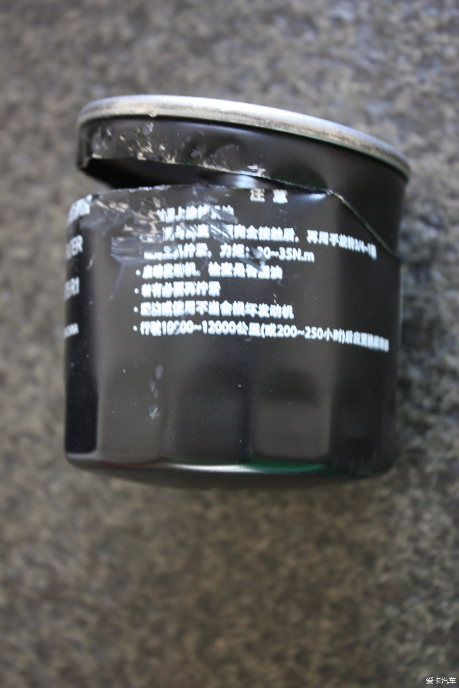

索菲玛
在索菲玛的机油滤上有这么几句话,给大家说说,1 关于拧紧的,在密封圈和底座平面完全接触后再用手拧紧四分之三圈到1圈,或者用工具拧紧,力矩要求为30-35NM,2.行驶10000-12000公里或者200-250小时后应更换机油滤。第一句话,告诉大家,机油滤不能玩命上,第二句话,除了公里数,还得看看你的平均时速,总在市内开,平均时速大概在25左右,就是5000-6250之间,别动不动上来说所有机油滤都能跑1W,尤其是之家那些小白。
索菲玛这款做工没有上次111那个机油滤好,首先是滤材面积太小,500多,最小一个,其次滤材有点单薄,优点是止回阀够厚实,粘结强度够大,旁通阀压力是这里面最大一个,看样索菲玛的工程师对自己的滤材十分有信心,索菲玛做工一看,就是大厂的产品,如果要我在索菲玛和博世之间选择,只要价格相差不大,我一定要选索菲玛。
7、
航光
最近航光这个牌子在配件市场弄的挺火,价格便宜,自称质量相当好,朋友修配厂还给我几个空气滤看了看,这次弄个机油滤瞅瞅,结果太令我失望,简直就是渣,太渣了,上下端盖脱开,中心管掉出,滤材和手纸一样,不想说太多,正在用的赶紧换下来,没用的别用,手里有的扔了,我让修配厂朋友都退了,太垃圾了,最垃圾的一个。
8、

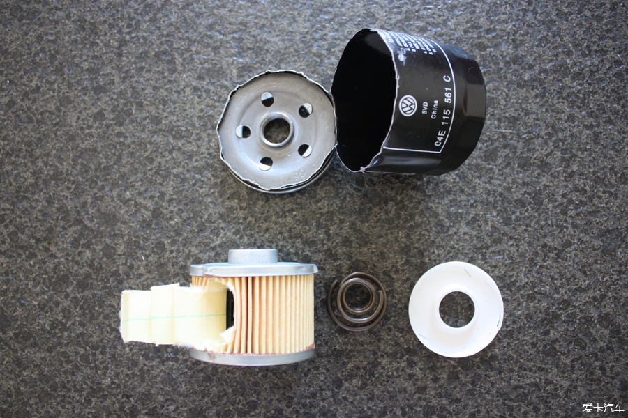

原厂 旭友OE
旭友,是近几年跻身滤清器OE的新人,也不知道背后是什么关系,从上海大众的汽油滤开始,到长安福特的机油滤、汽油滤,再到211的机油滤等等,5VD已经越来越常见,这款机油滤用的也是硅胶止回阀,但不如曼的那么好,像个仿制品,底部用的是螺旋弹簧,支撑端略大,这样可以给予更高的稳定性,旁通阀压力也是相当的高,滤材和曼属于同一个类型,没有压花,高度不及曼,所以面积稍微小一些,但品质很好,想用手撕裂是可不可能了,上下的粘接也很到位,中心管是尼龙的,这种中心管越来越多,大家完全可以放心使用,目前曼和冠军实验室的部分机油滤都在使用,下一步估计WIX、曼的欧洲工厂也会使用这种中心管。综上来看,国产品牌不是做不好滤清器就看用不用心,舍不舍得投入,还有旭友这款OE的算是合格了,大家可以放心使用了。
说点题外话,大众空气滤现在开始出现多个供应商,不再是马勒和曼,还有永红和联宏也加入进来,这两款空气滤我见过,实属一般。
9、豹王
豹王在滤清器中真算是可以的,外观做的也讨小白喜欢,还有塑料膜密封,打开之后止回阀尽管是橡胶的,但做工要比小厂强太多,止回阀压力还算可以,固定弹簧压力稍微小了点,滤材主体固定强度类似于维克斯,但滤材要薄一些,用手使劲是可以撕裂的,给我惊喜的是这款机油滤的滤材面积,竟然达到了765平方厘米,是几个合格品中最大的,比曼还要大一点点,无论是豹王对自己滤材没有信心才这么做,还是厂家良心所在,在一个这种品牌的机油滤身上出现,是值得我们去鼓励并使用的,并不是说豹王有多好,而是如果在没有选择的情况下,一定要选择豹王,而不是去选择富滤盛、福茂德等等这种牌子。
