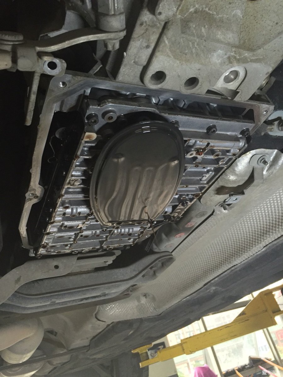

直播5速变速箱换油 换支架
还不是太黑自己看看

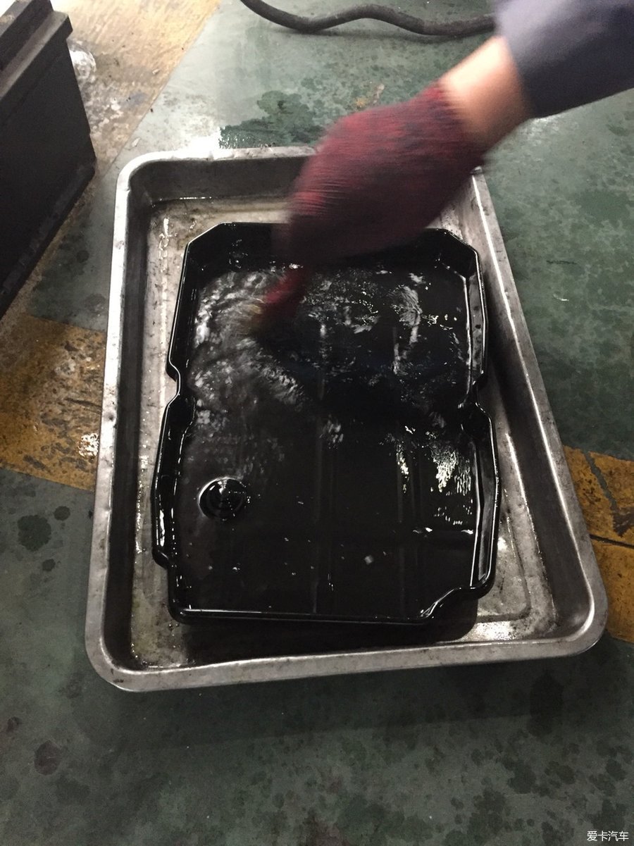

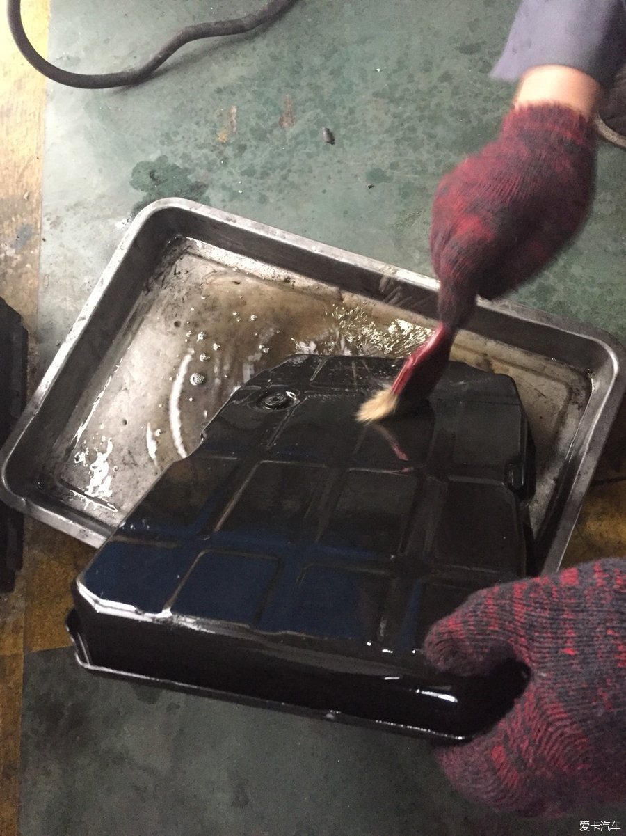

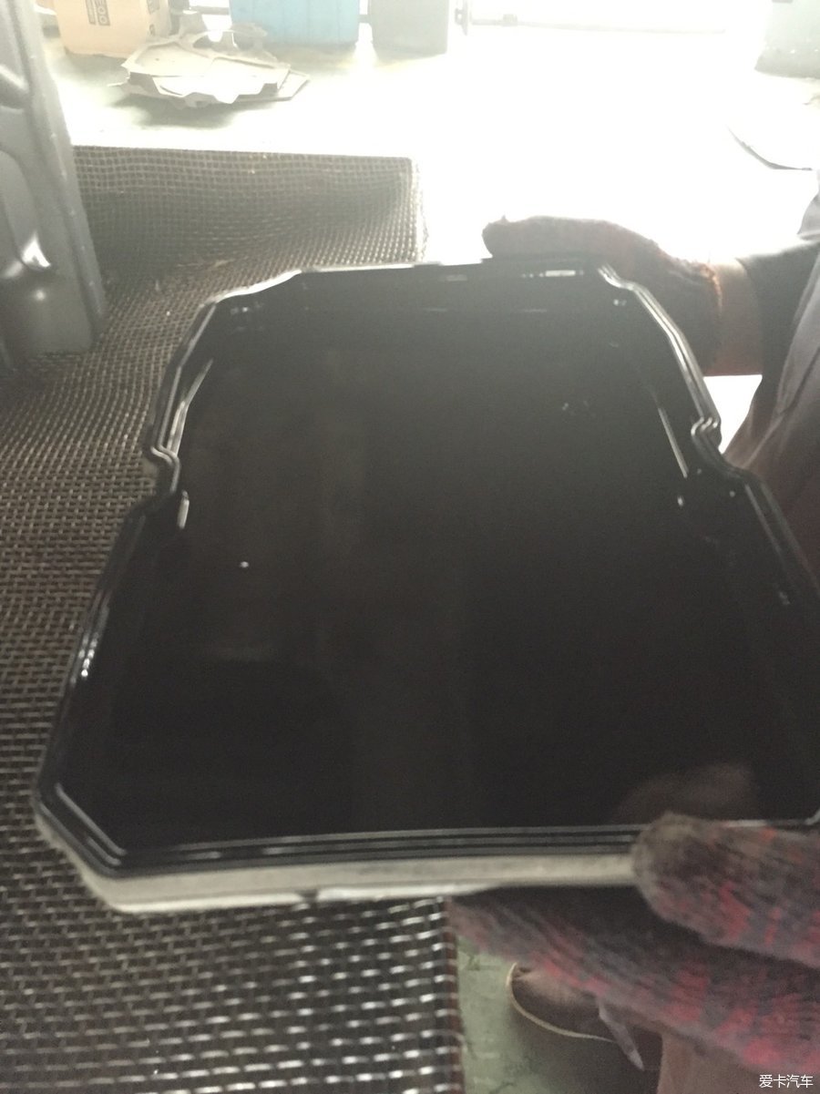

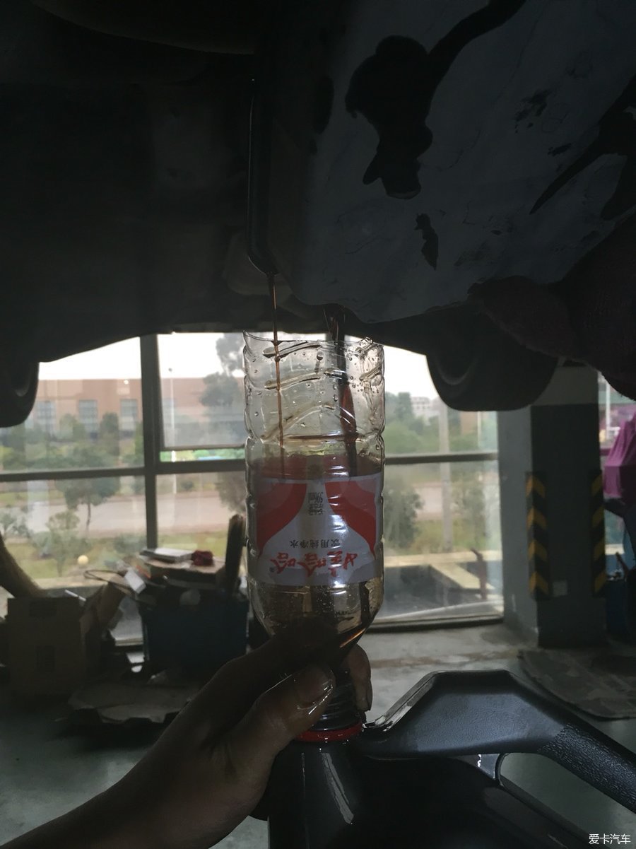

朋友给我把旧油都接回来了,看看到底可以放多少 ,不惜成本的拿汽油把油底壳洗了一遍,变矩器的油正好中午吃饭,挂在那里慢慢放

这ATF油已经非常脏了。  新油是透明的,您这都已经乌黑了。

换了安心,修理厂没有合适的油尺,等会再找奔驰的朋友在帮忙看下加的是不是刚好,现在总共加进去7.4升左右

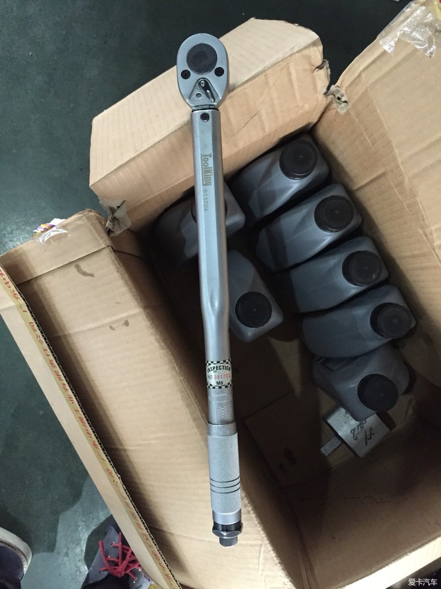

来自 爱卡iPhone版 发表于 2015-10-30 14:06    IP属地:未知

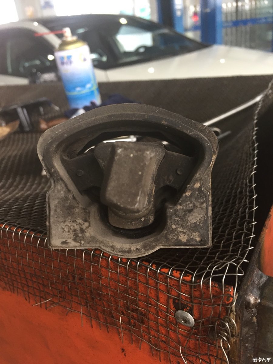

高大上的扭矩扳手,朋友说一年请不出来几次
老机脚4万公里已经有开裂了,看来这个东西还是要跟着变速箱油一起换!
关于机脚上标识的问题,我前一个帖子上发的几种,看来我选着买的这家应该是对的,至少标识位置和内容都是一样的,到底好不好等我试用后再说明
下一辆还买奔驰
