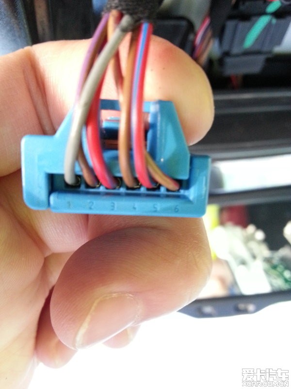

三、准备接线
首先拔掉插头,这个要用点力,插得还是挺紧的,拔掉之后就这样了。
最关键的就是接线了。我注意到他是有编号的,按照之前的经验,应该是取电的红线接5号线,取电的黑线接4号线,对应默读的:记录仪的红线接到从左数第2根红线上,记录仪黑线接到从左数第3根棕线上。
找出线之后就是接线。默读说剥线剥的想骂人,我一没工具二没这好的手工,因此我就用它了。。。
直接轻轻烧一下,然后用手拨开,很快的,但是得注意烧的程度,不能少太久,小心烧断,但也不能烧太轻,而烧不开塑料。另外,我这里试了,没有绝缘漆,有的里面的铜线甚至有绝缘漆,不过这个好像没有。剥好的线是这样的。

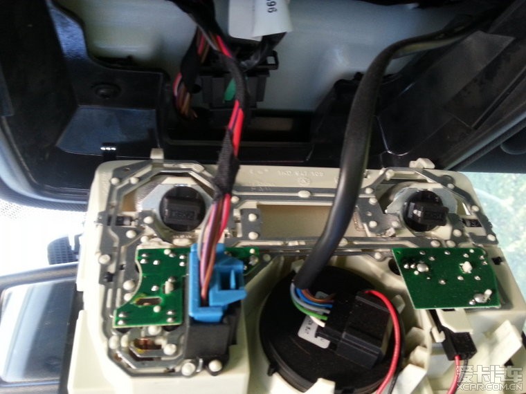

四,接线
准备好取电的线,同样剥好~
然后按照之前对应的关系接好就是。接线一定要大大注意:如果你没有拆掉电瓶,这个是线是有电的,那么你就的万分小心,缠绕时不要搭在另外一条线上,否则会短路!!!后果你知道的,轻则。。。重则。。。,我就差点不小心,而且还看到了闪闪的火花!!!
然后小心翼翼的缠好绝缘胶,这个必须的啊,否则问题严重了。
五。最后效果
从缝缝里走线。
最后逆向装回去就是。效果这样,还算完美。
