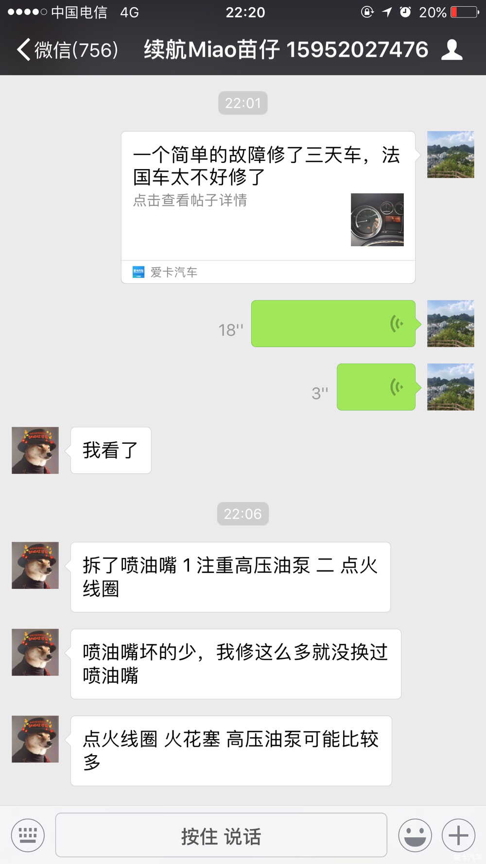

我那个南京续航的朋友看了一下,第一排除不是喷油嘴,火花塞点火线圈这方面入手就是正确的
来自 爱卡iPhone版 发表于 2018-05-27 22:21    IP属地:未知
我朋友分析的,果不其然
