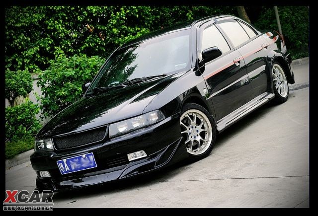

找回了自己的贴子,先顶上来.  移植过后近半年,感受还是蛮多的.先整理一下再放上来.
附上一张车子的近貌....上两个月换上了比之前大包的5代尾翼轻非常多的MR原装小尾翼.  不过由于上月被一客运车强爆了我的前杆和前大灯,所以目前又一个头昏换回了大包......有点无奈.....不过在制造材料上做了些手脚....因此在换上大包后,重量比之前还要轻..^_^
