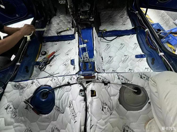

底盘是低频共振的重灾区,顶棚处也比较容易产生共振,技师先使用金鲨JS300对底盘和顶棚做止振处理,减少低频共振的产生;再使用隔音垫对底盘做隔音处理,减少噪声的传播;最后使用银鲨棉对底盘做吸音处理,将残余噪声进一步吸收,充分保证隔音的效果。
使用隔音垫对底盘做隔音处理
使用银鲨棉对底盘做吸音处理
