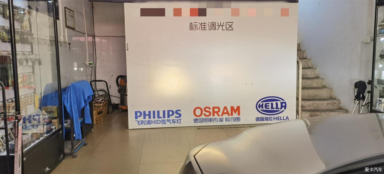

在检测站附近的几家店试了几次可上线的时候还是不合适,没办法只能在修理厂的介绍下找到了本地一家专业搞车灯的店了。

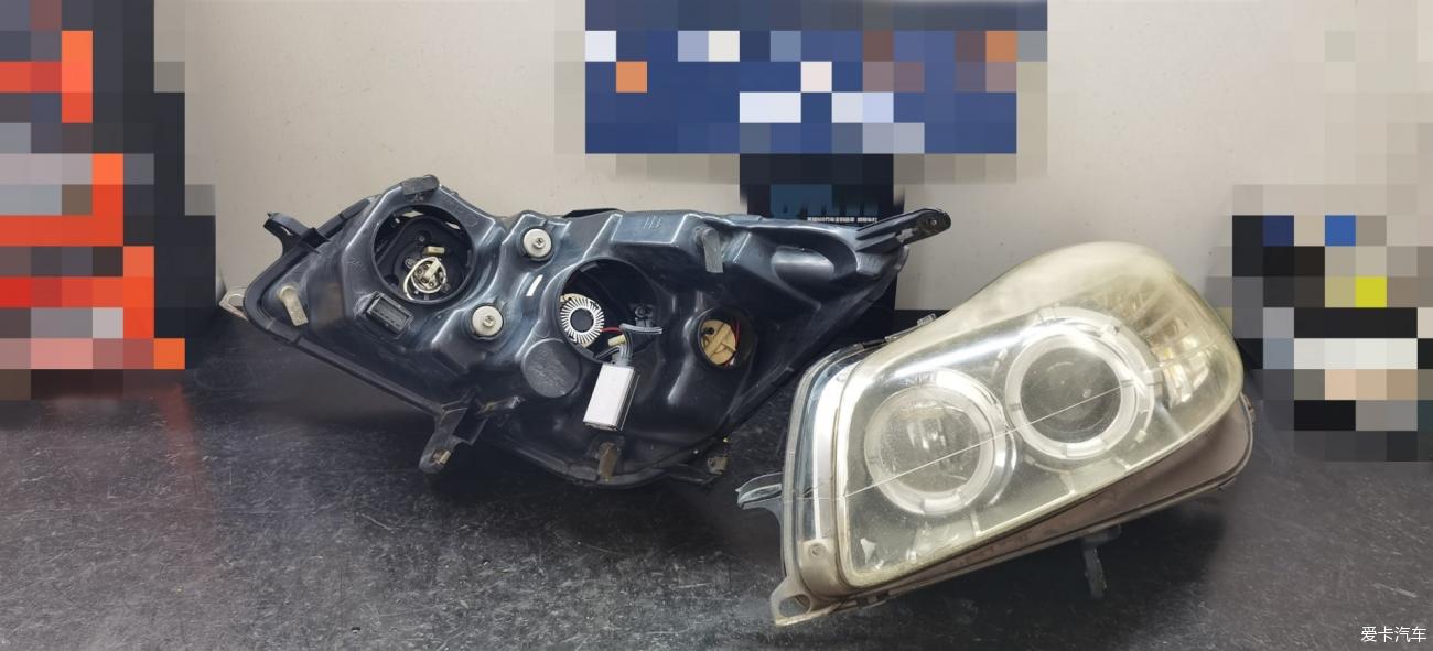

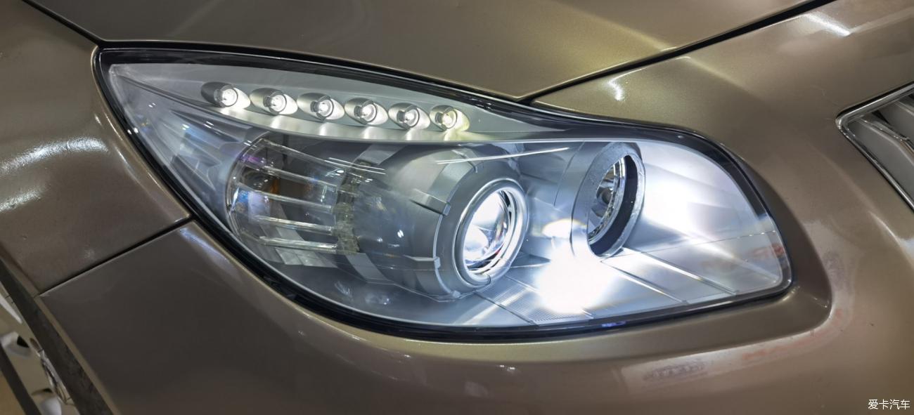

车子一开到店里,老板看到这个大灯就说了一句:又是这种改过的大灯总成。

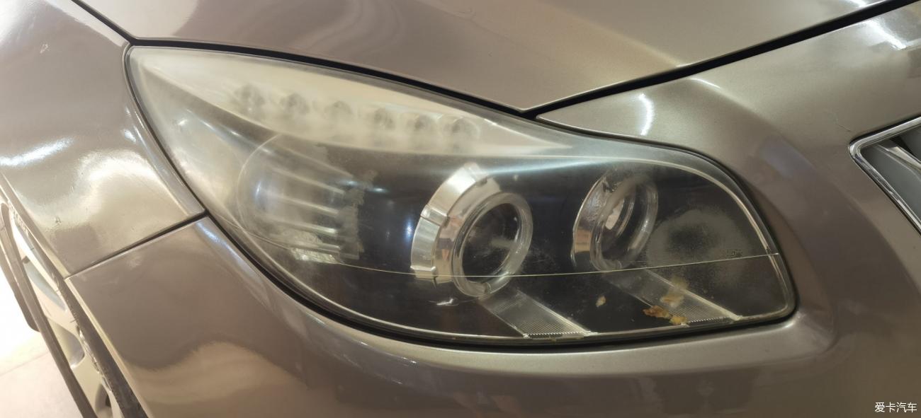

说真的,之前还真不知道这个车原来的大灯是什么样的。在网上搜了一下发现,还确实是换过的。
这两个大灯确实也是看上去挺旧了的,里面还各种掉渣。
但是之前就觉得能亮就行了,也没怎么在意到底好不好。
之前也换过一对LED灯泡,看上去还是挺白的,可没想到检车的时候居然亮度不达标。

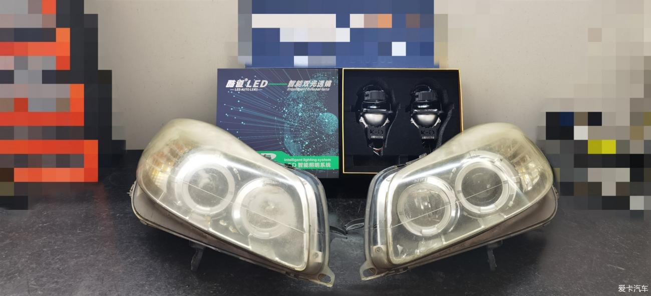

在店里了解一番后,针对它现在的问题
要么换一对原厂的大灯总成,要么就是在现在这个大灯总成的基本上进行修复和升级。
原厂的估计是不太行了,不然前任车主也不会换了。
既然都到了改灯店,那就听专业人士的意见吧,直接在这个大灯上搞了。
更换一对全新的灯罩,然后近光位升级一对LED双光透镜。

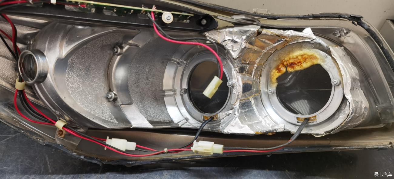

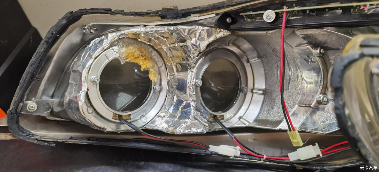

拆开灯罩才发现,问题远比表面看上去的严重得多。
并且这个大灯里的线也是乱七八槽的。
真是应了那句“马屎表面光”
远光位的装饰框都给烤糊了,而且还在周围贴了一层类似于厨房用的锡纸。
左右两边灯的情况几乎一模一样,看来厂家在出厂前就已经预见这个问题了。
但是这个处理方式………………好像也并没有多大用处。

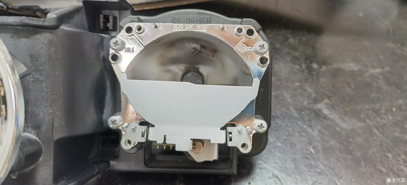

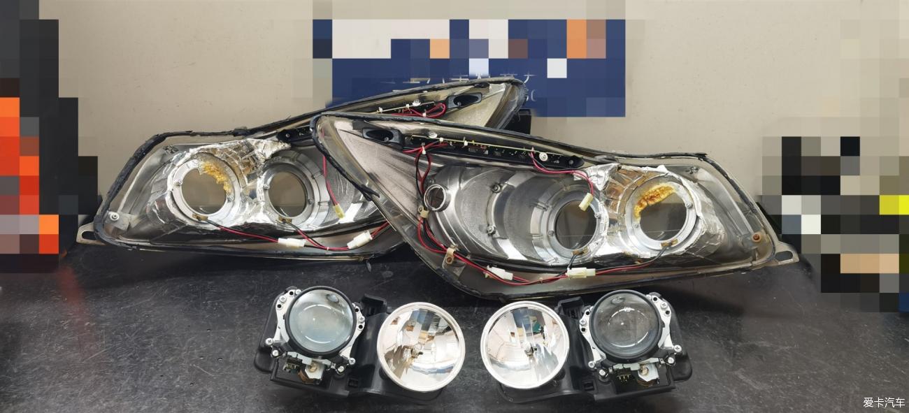

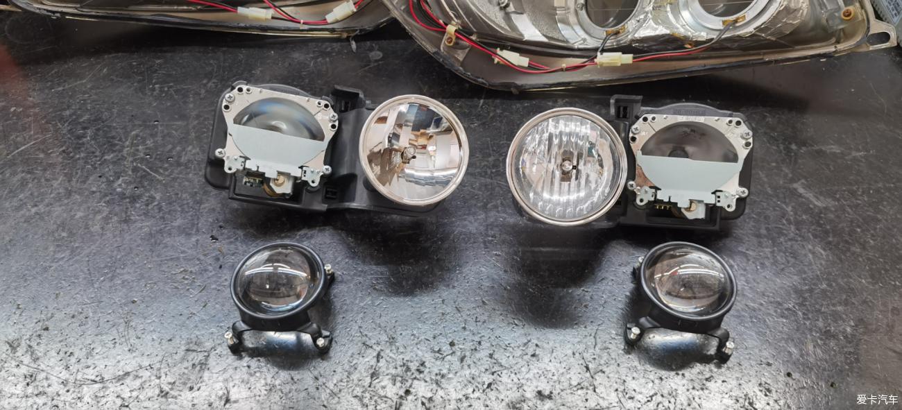

拆下来的原车远近光的灯碗和透镜,表面上看也没发现什么问题
但是拆开透镜的前部就能明显看到其内部的问题了。
原来的这个透镜也是双光透镜,但是老板说像这种卤素双光透镜其实并没有什么用,而且更容易误导人。
很多人就是因为觉得自己的车灯已经有透镜了,特别是这种双光透镜的,总想着换个灯泡车灯就够亮了,但实际上并没有什么用。

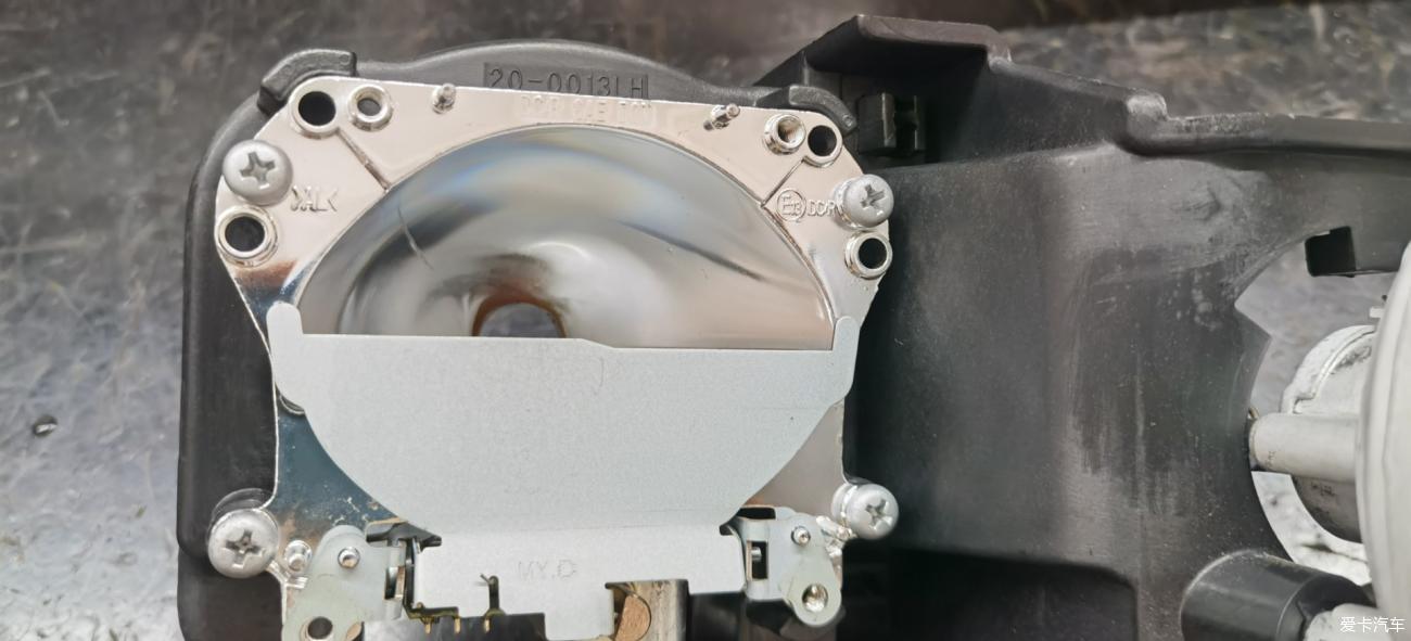

透镜的反光杯也已经被灯泡的高温烤糊了
右侧的情况也差不多,基本上已经失去了反射灯光的作用了。

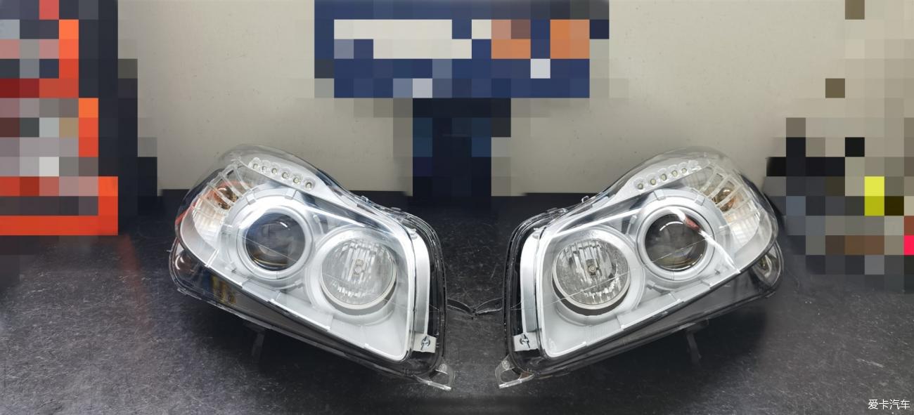

整体做完以后看上去还不错,特别是换了新灯罩以后显得透亮多了。

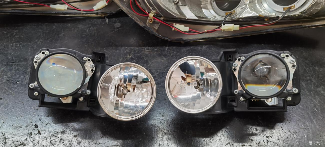

近光位升级了一对LED双光透镜,远光位还是用的原来的卤素反光碗。
全部搞定装车了

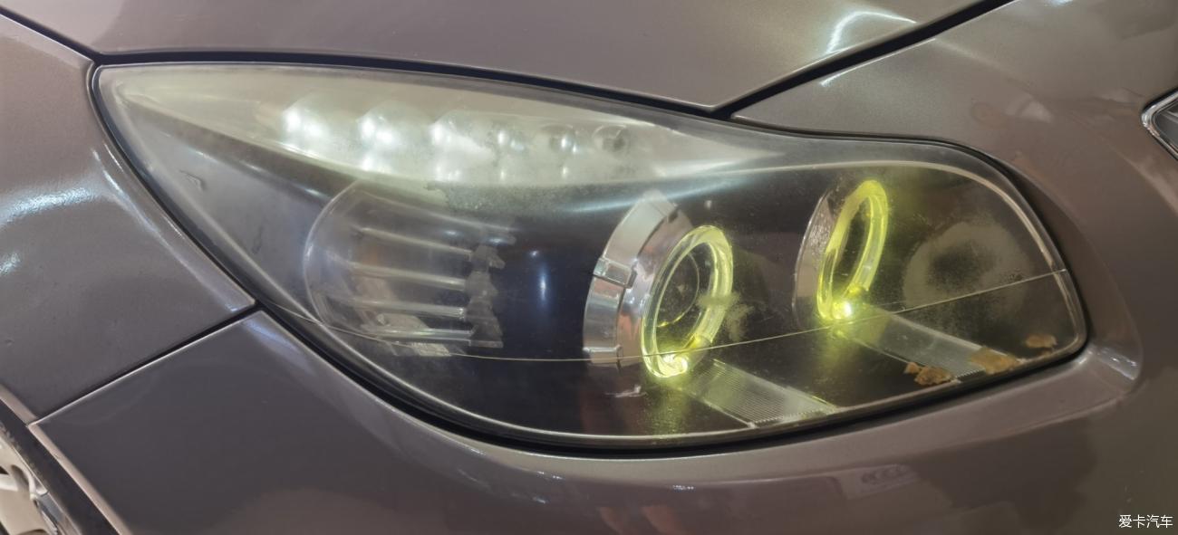

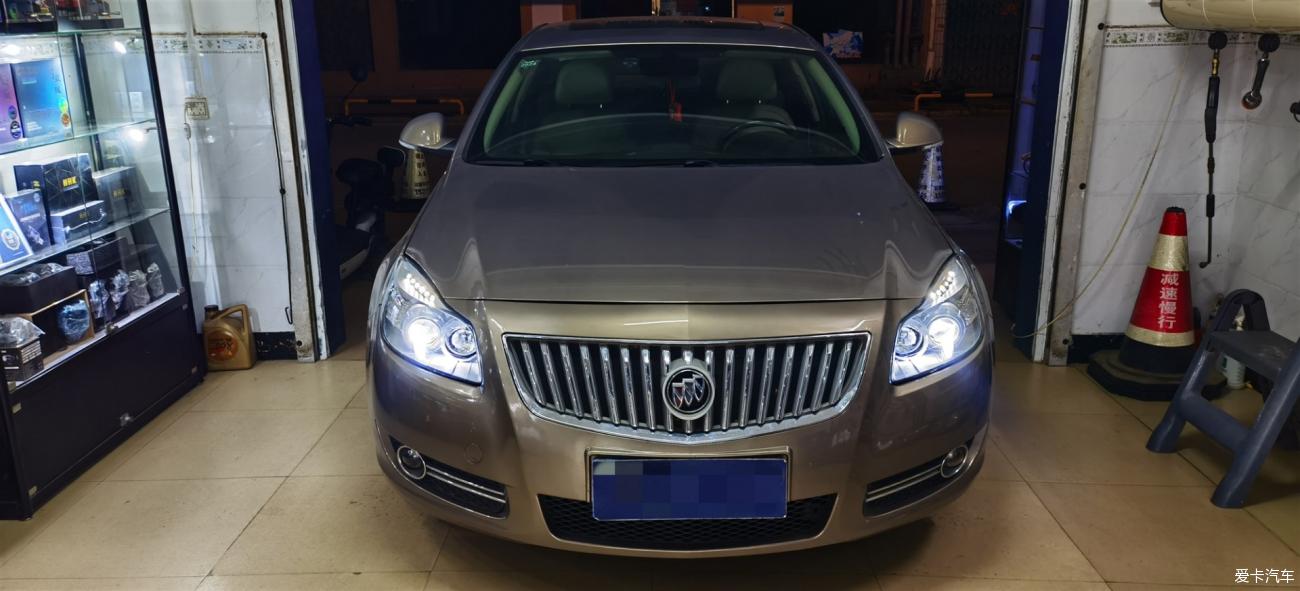

原来的大灯点亮时是这样的,说真的其实早就觉得这样的车灯好土气,满满的汽配城风。
上面的6颗LED灯珠有1颗已经罢工了,下面两圈圆的也已经老化发黄了。
这次修复升级的时候把下面的两圈圆的灯给取消掉了,上面的LED灯珠罢工的也被老板更换修复了。
还别说,这样看上去要比原来的汽配城风好看多了(个人观点,不喜勿喷)。

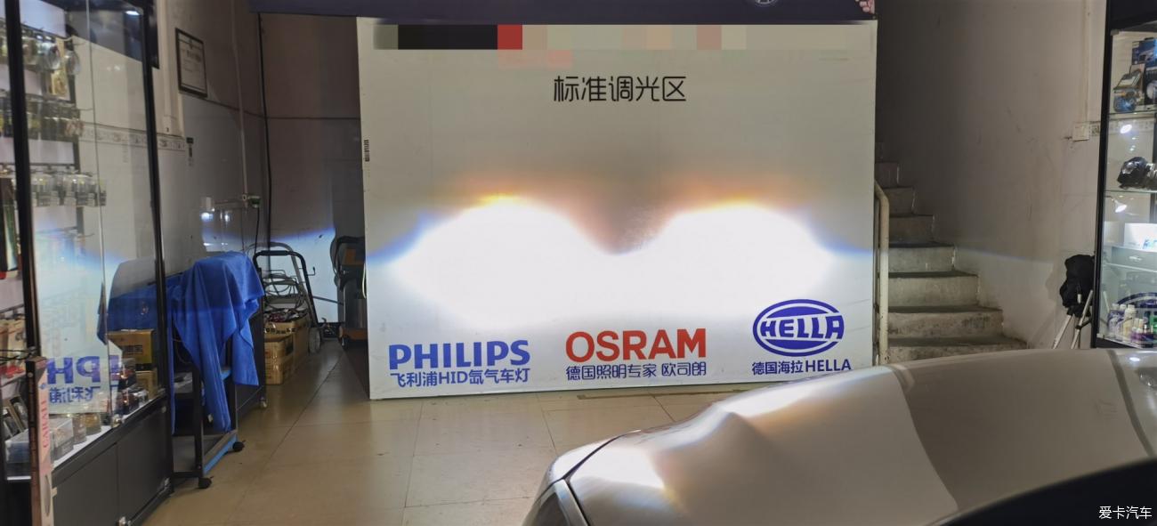

马上就能看到效果了
原来的近光,额………………
如果不仔细看还真看不灯是亮着的了
右侧还稍微能看到点亮光,左侧基本上就跟没有一样了。
升级后的近光,亮的不是一点半点了。
原来的远光,远光灯和近光灯正好反过来了,现在是左侧的还能看到点亮光,右侧的几乎是看不见了。
这个问题在改透镜的时候老板就特意给看过了,是因为右侧灯碗和灯泡的匹配及调焦问题,所以改透镜的时候就顺便处理了。
升级后的远光,手机拍的不好,曝光有点高了
但是确实是亮太多了,原来的远光灯在现在的LED透镜的远光灯面前只能当成辅助灯了。

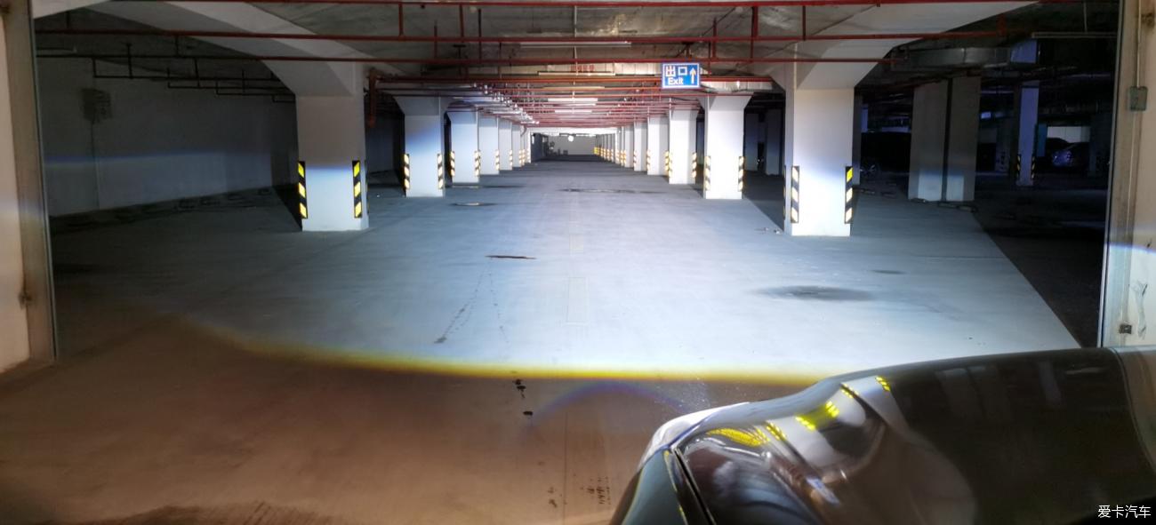

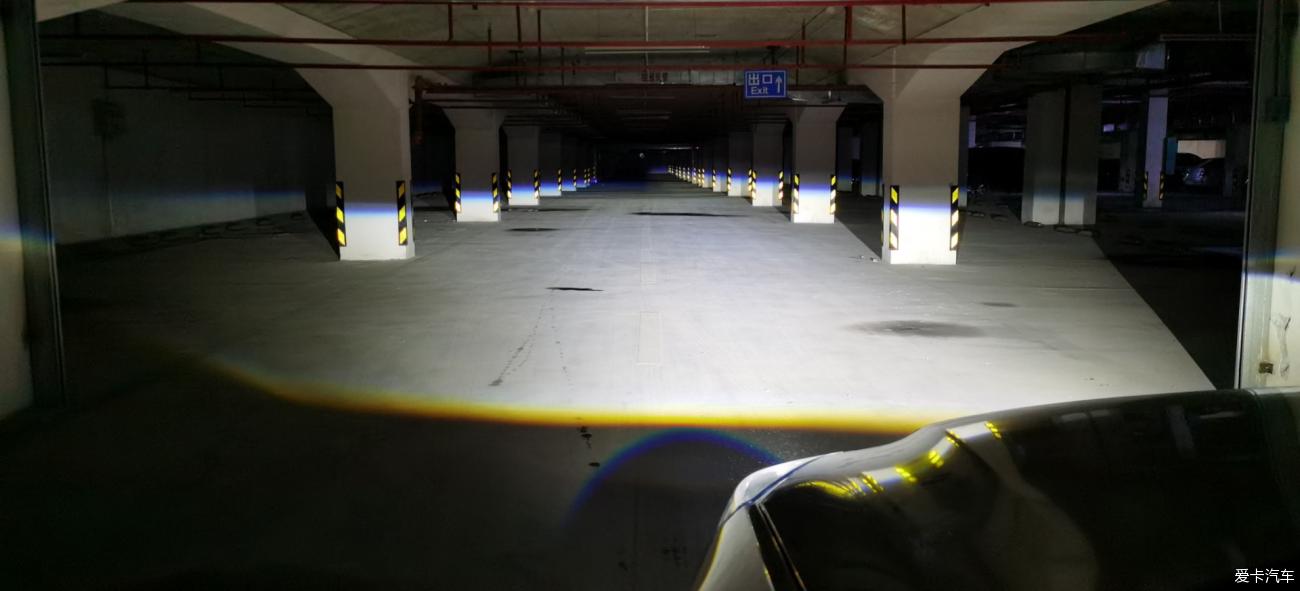

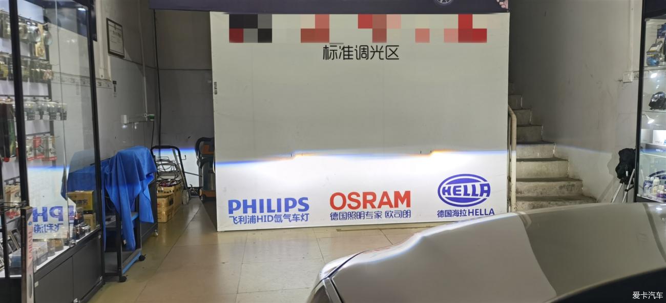

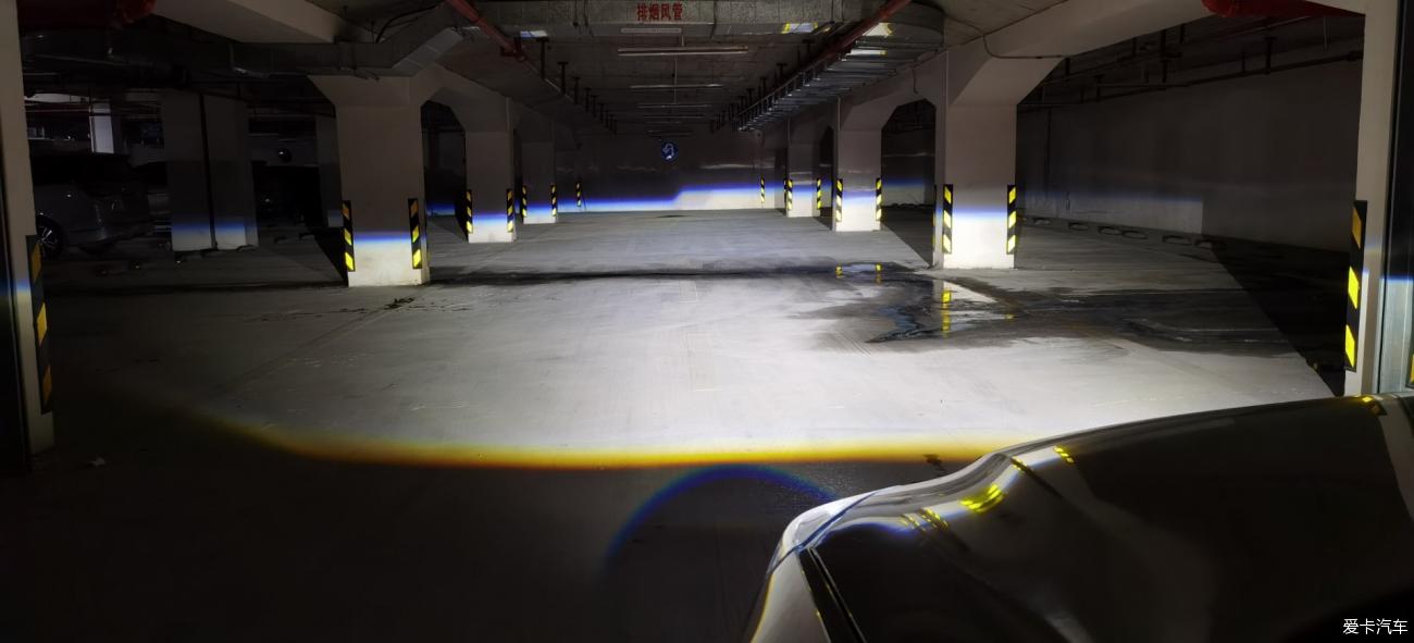

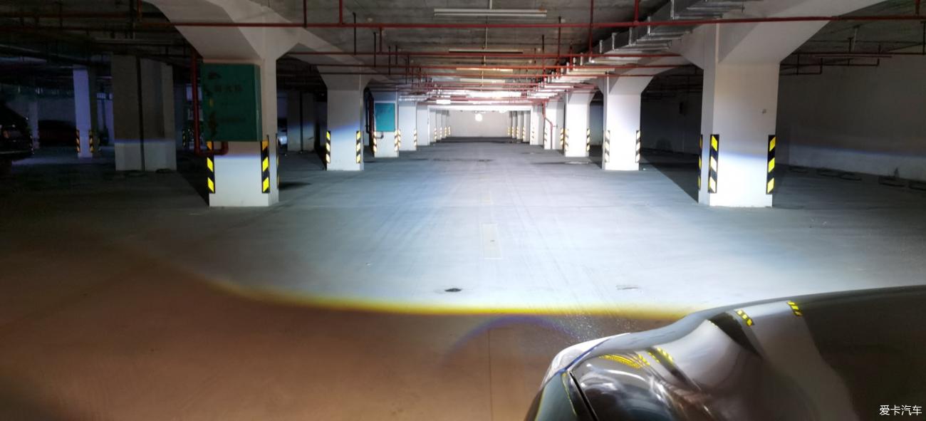

在改灯店里看到的毕竟不是实际上路的效果

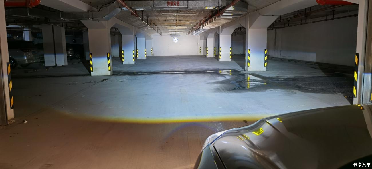

所以从那里出来以后就直接找了个地下车库来看看实际的效果如何
这个距离到墙大概是30米
近光确实比原来好太多了,之前的近光根本就感觉哪里都看不清楚
远光灯就更厉害了
现在到墙的距离大概是70米
近光依然感觉非常棒

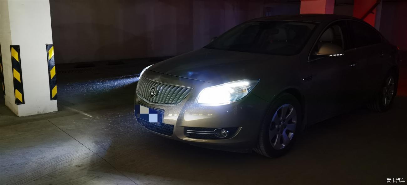

远光好了不止一点点,可以说从开这架车到现在就没用过这么亮的灯
现在这个距离有100多米了,而且周围环境几乎是全黑的,和晚上开车在路上的感觉差不多了
这个近光的感觉是真好,照得又远又宽又亮
远光的亮度简单打破了之前对于车灯的认知,太通透了。
完全没有晚上黑麻麻看不清楚的感觉,看得又宽又远,前面很远的地方都能很轻松的就观察到了。
