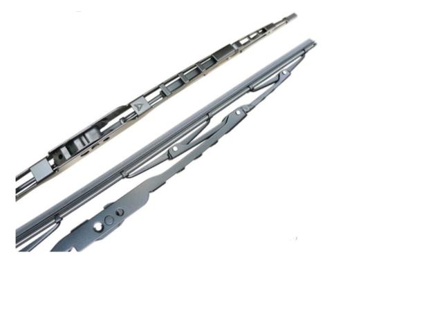

1.有骨雨刷
有骨雨刷是雨刷初级阶段的样式,其最大的特点就是便宜,一般在很多低端车型上面、货车、卡车上面也常用这种。
有骨雨刷的结构

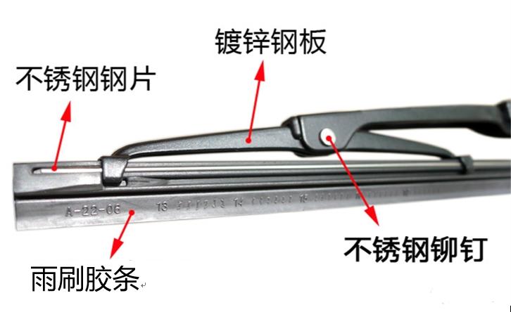

顾名思义,有骨雨刷是有骨架的,从结构上看有骨雨刷主要是依靠它的骨架和卡爪,使得刮杆的压力传导到到雨刷片上的各段上,从而去贴合汽车的前挡风玻璃,并相应实现压力分布。比较简单但卡爪的位置是受力最为集中的地方,相对而言胶条在这些位置磨损会更加严重,整体使用寿命受影响。
有骨雨刷的卡爪
同时因为骨架的原因,当车速比较高的时候(比如说大于100km/h),雨刷容易被风吹起发飘,有可能导致漏刮,所以有些车会在有骨雨刷上面再加装一个防浮翼。但看起来会有些笨重。
带防浮翼的有骨雨刷
实际上,有骨雨刷的所有部件全部都是标准化零件,使用模具冲压成型的钢骨架只要喷涂之后简单的装配到一起就可以了,所以相对来说价格最低。总的来说有骨雨刷使用条件有一定的限制(车辆高速的时候最好加装防浮翼),使用寿命要短一点(时间长了很容易出现漏刮与刮不干净的现象),但是价格便宜一些,一般低端车型常常会原装这类雨刷。

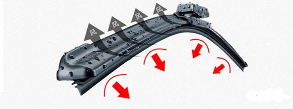

无骨雨刷最大的特点在于没有钢制的骨架,全凭包裹在内部的特制钢条(该钢条被弯成一个特定的弧度,以使雨刷在刮杆压下来的时候能够贴合在前挡风玻璃上)来实现与玻璃的贴合。因为这种结构整个雨刷胶条的受力是均匀变化的,因而胶条的磨损也会比有骨雨刷好很多,使用寿命更长;同时无骨雨刷上面直接就可以套上一个防浮翼,使得高速行驶情况下的雨刷性能也可以直接得到保障。唯一就是因为特制钢条的原材料以及需要特定弯型和焊接,成本会要高一些。以前无骨雨刷主要在中高端车型上面原装,随着用户青睐,越来越多的车型开始普及无骨雨刷了。
无骨雨刷款式及防浮翼功能示意

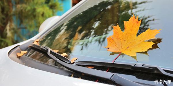

长期停靠后雨刷会积累很多树叶甚至小树枝,有时会有树脂或鸟粪,这些都需要及时手动清理或湿布处理否则刮刷时很容易划伤胶条。

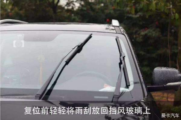

雨刷维护时要小心操作,不要使劲拉扯雨刷片,尤其是无骨雨刷,如果误操作拉扯产生变形,与玻璃的贴合就会不再良好,可能产生漏刮和噪音等问题。
