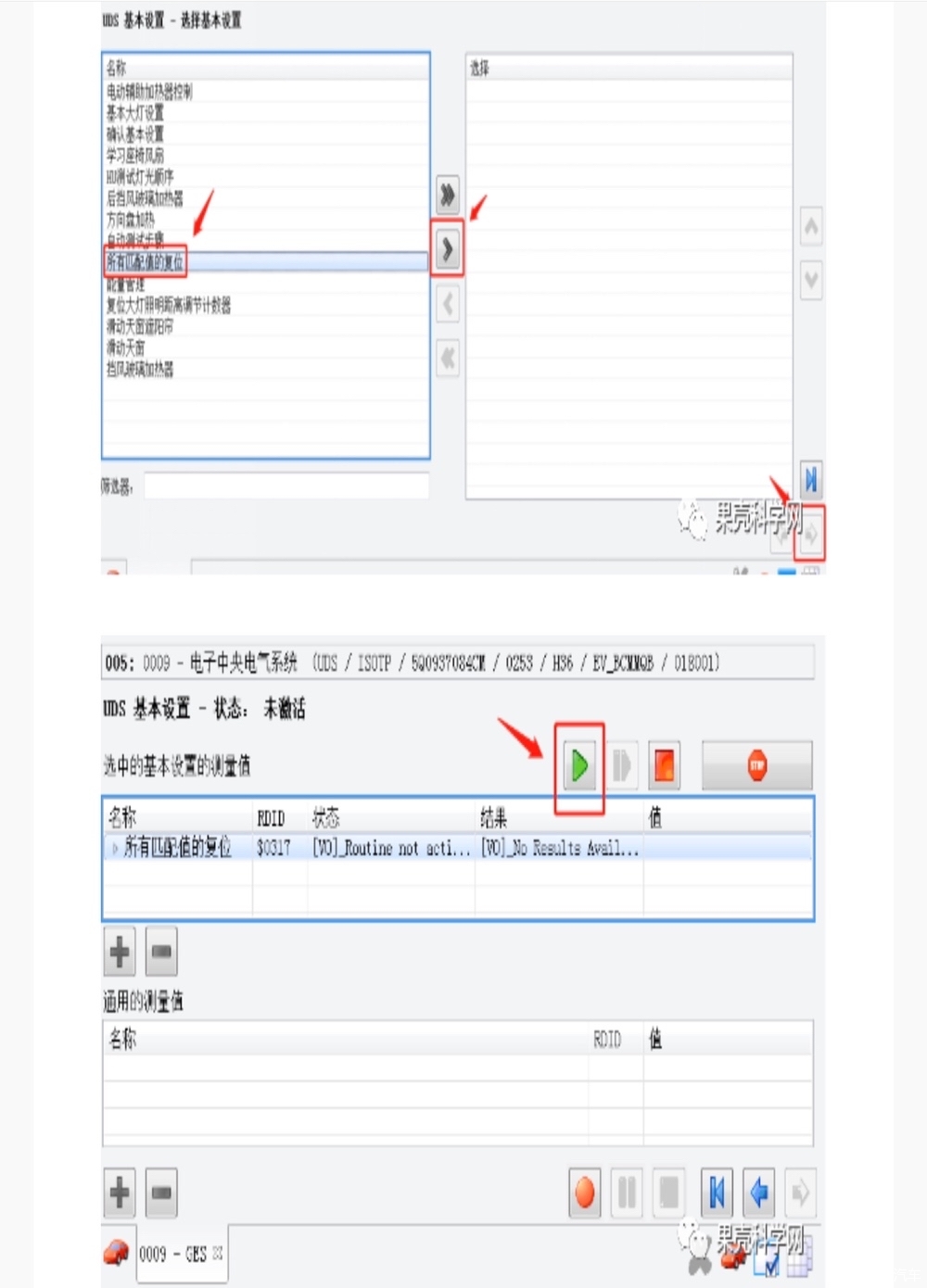

4、0009 中央电气 → 基本设置 → 所有匹配值复位  (这一步可以放到所有参数修改完后,才统一复位)

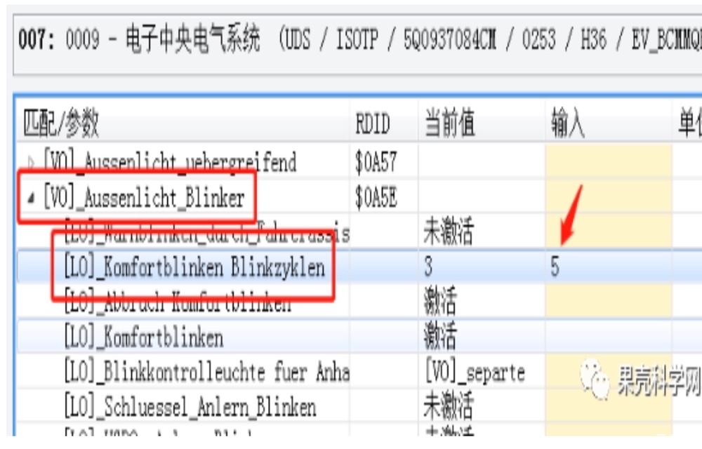

③ 轻触转向闪3次改为闪5次
进[0009]→ [008访问权限]  输 31347 → 进[007-匹配]
找到 [VO]_Aussenlicht_Blinker -> Komfortblinken Blinkerzyklen–新的数据内输入 5 (最大值是 5),→应用。
—-0009中央电气  —-基本设置—-所有匹配值复位

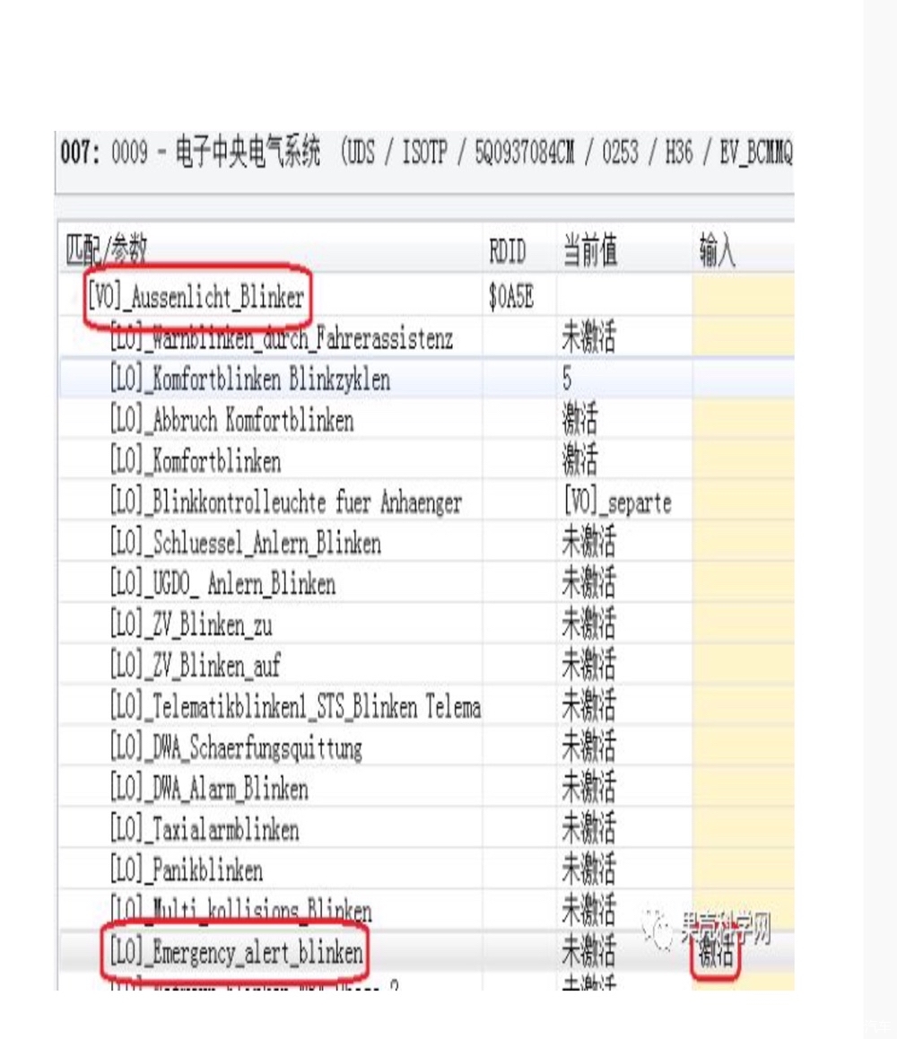

⑥ 急刹车高位刹车灯闪烁
l 找到 [VO]_Aussenlicht_Blinker
Emergency_alert_blinken—改为激活,
l →应用

五、所有完成后,做个复位,让所有修改生效
—-0009中央电气  —-基本设置—-所有匹配值复位 !
