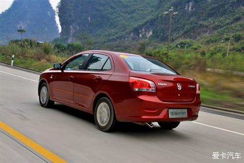

汽车在行驶时,由于受诸多突发性因素影响,往往会遇到紧急情况,使车辆失去控制。此时如何冷静地采取措施紧急避险,尽量减小事故造成的损失,就成为每个驾驶员应知应会的内容。那么接下来就让我们一起来看看都有哪些小招数。
首先方向突然失控。方向突然失控时,汽车成了脱僵的野马,横冲直撞。这时应立即抢档减速,并关闭发动机油门,采用缓拉手制动或用脚间歇性踏下制动踏板(点刹),使汽车尽快停下。在使用脚制动时不要过猛,以免导致汽车侧滑酿成更大的危险。同时不管转向系是否有效,都应尽可能将方向盘打向路边或大树等天然障碍物,以便到路边停靠脱险。切不可见暂时路况良好,心存侥幸、勉强维持行驶,以防意外。

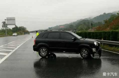

其次上坡突然溜滑。若汽车重载上坡时动力不足,或换档不成突然下滑,这时应尽快使用手、脚制动器停车,否则汽车越溜越快极难控制。停车后,在车轮下垫塞三角木、石块等物,再重新起步。若制动无效停不住车,汽车向后溜滑有危险时,应注意控制方向,避开路上危险目标,使车尾向路边的山体、岩石、大树等天然障碍物靠拢,利用路边天然障碍物阻止汽车下滑。或将汽车驶入路边的农田、沙地,以缓冲并消耗汽车的惯性能量,减小事故损失。

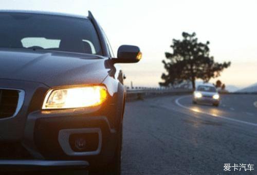

再次车灯突然熄灭。夜间行车若车灯突然熄灭,应立即打开示宽灯或驾驶室顶灯,将车驶向路边。若所有灯光均不亮,应记住车灯熄灭前观察到的路面状况,稳稳地掌握住汽车行驶方向,切勿乱打方向盘,要让机车按原正常行驶路线前进,同时应迅速减小油门熄火停车,排除故障。停车后,应就地取材,利用手电筒、烛光、红色或白色衣物设置警告标志,以防来往车辆碰撞。
