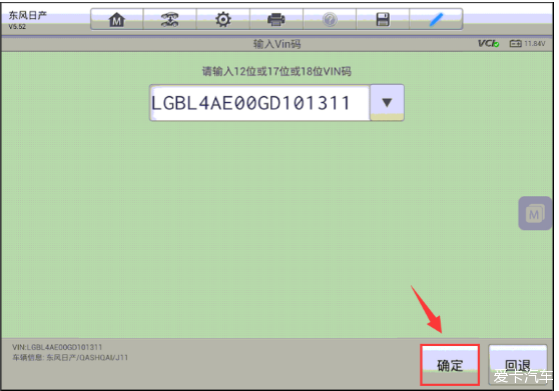

1.使用MS908与车辆连接,自动读取VIN进入车型

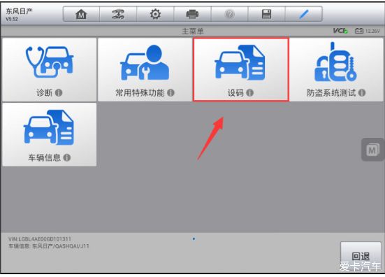

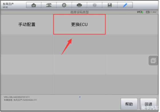

2.进入“设码”功能。在更换新的ECU后,需要将原车的配置数据写入新的ECU;如果写入的配置数据不正确,新的ECU可能无法正常工作。

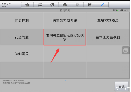

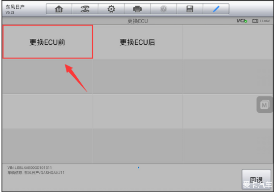

3.选择“发动机室智能电源分配模块”,执行“更换ECU”功能。(注意:在旧模块可以正常通讯的情况下,必须先执行“更换ECU前”,读取原车的配置数据;再执行“更换ECU后”,将旧模块的配置数据写入新模块。如果旧模块已不能正常通讯,可以通过其他途径获取原车配置数据(例如找到相同配置的车辆读取配置数据),再写入新模块)

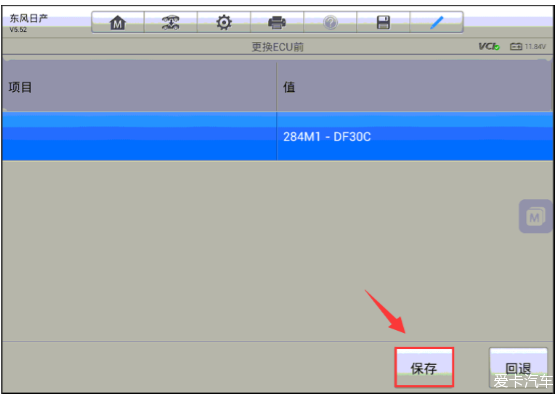

4.首先执行“更换ECU前”,此时车上安装的是旧的ECU,按照提示将原车模块的配置数据保存下来

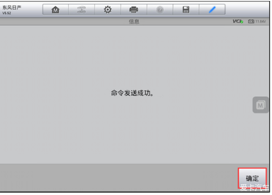

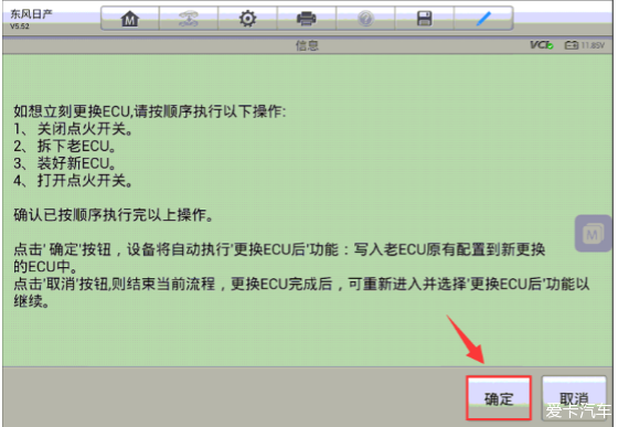

5.数据保存成功后,关闭点火开关,将旧的ECU拆下,装好新的ECU并打开点火开关,点击确定,命令发送成功,设码完成。
