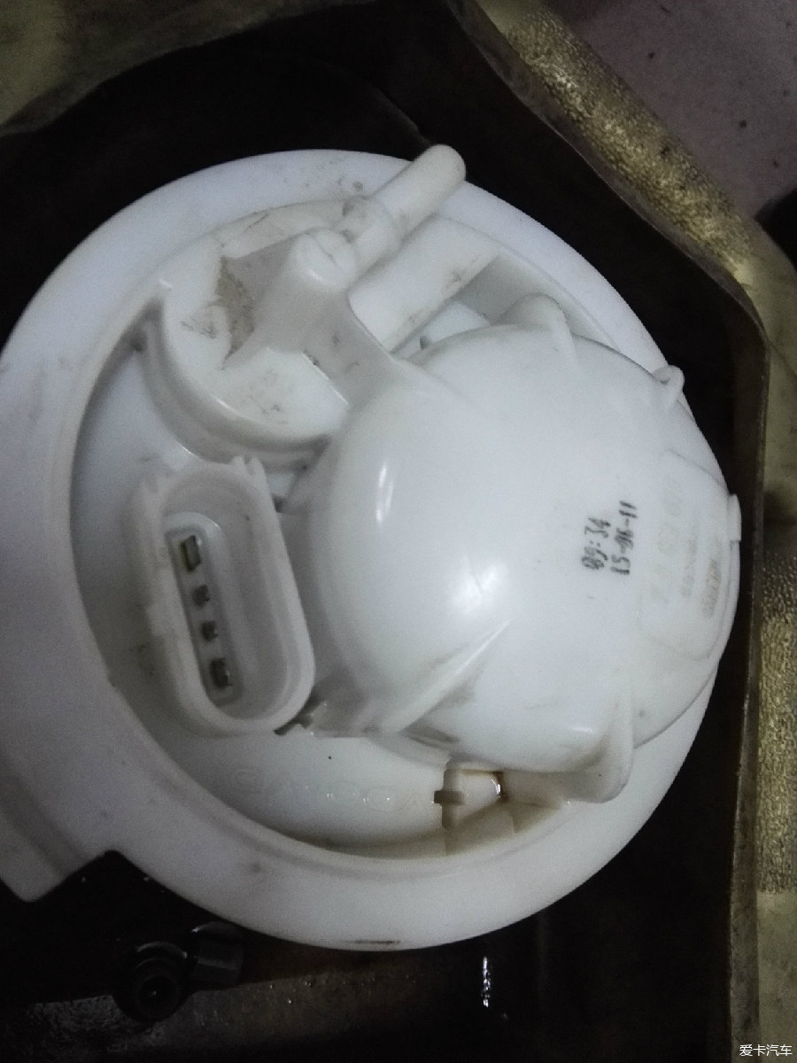

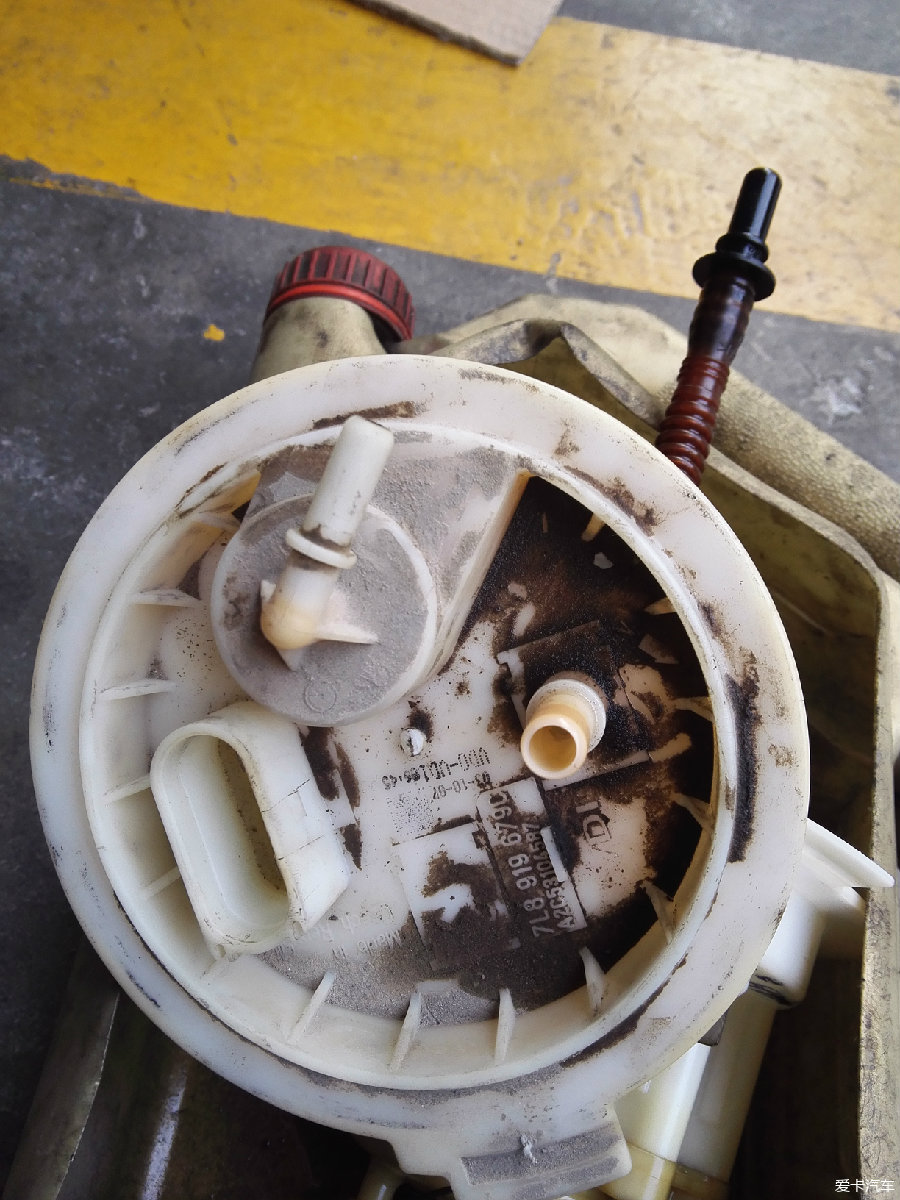

换出来的汽油格:
从汽油格倒出来的,好脏啊,建议勤点更换,对保护发动机有好处!

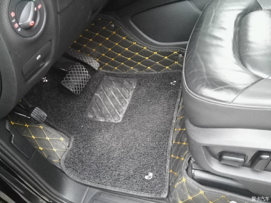

杭绣立体双层脚垫驾驶位:
杭绣立体双层脚垫后排:

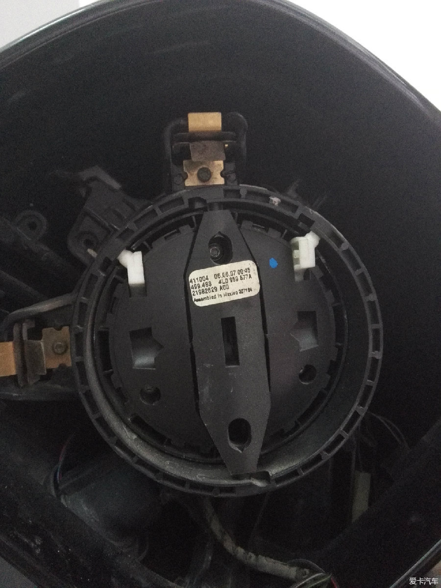

坏了的后视镜电机,这个分带记忆和不带记忆的,这个也容易安装,拿个罗斯刀,几分钟搞定!

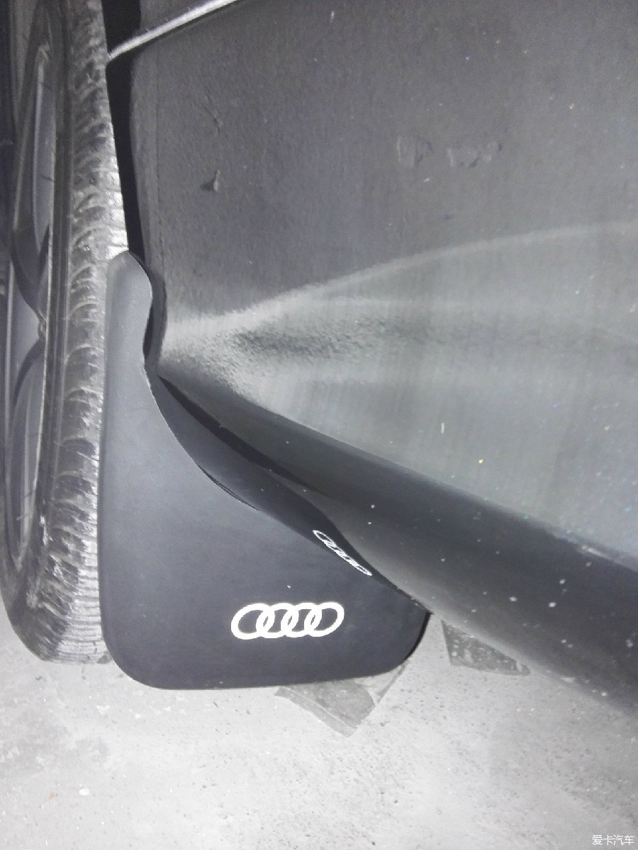

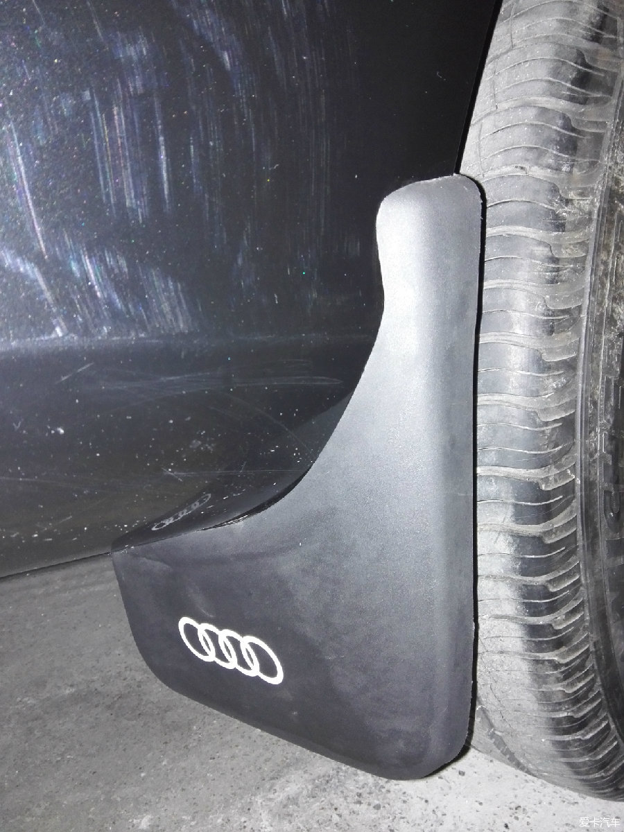

这个是挡泥板,材质不错,不是硬胶的那种,有点韧性的那种!
带反光标的:

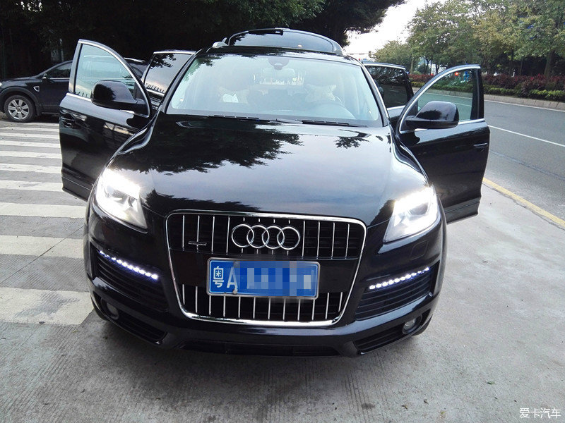

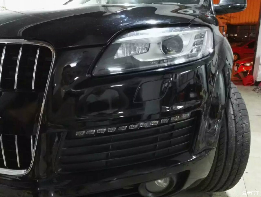

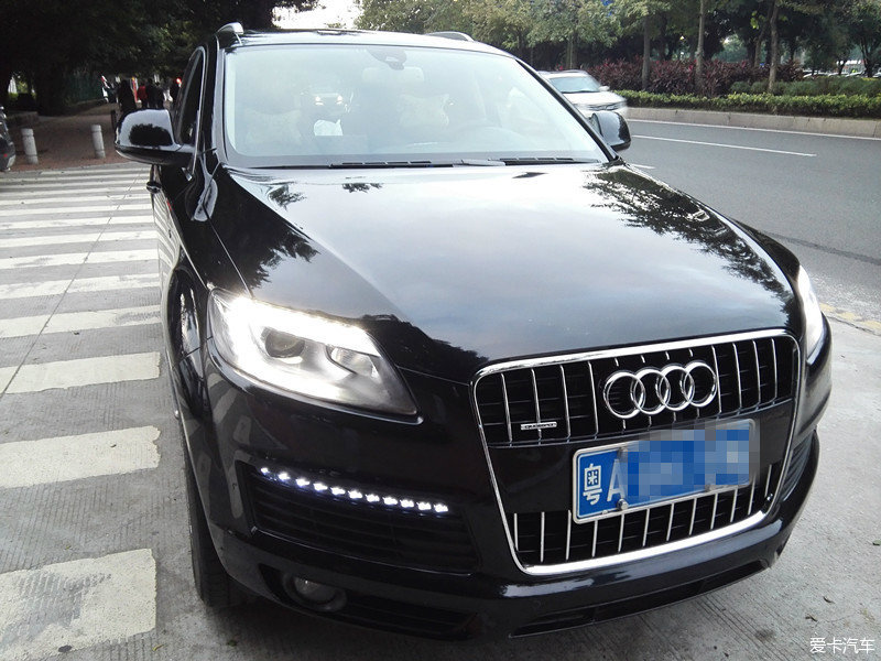

   元旦又去老款升级新款去了,换了中网、大灯、杠灯,尾灯本来也要换的,后来说不用解码不行会闪,后来想想算了,旧尾灯也挺好看的。改后这样:
但问题又来了,大灯的原来就非常的差,本来想着升级新款后会好点的,好是好点,但感觉还是不行,可能跟车大也有点关系,亮度真的太差了,后来在网上查了一下,好多人都反映Q7有这问题,大灯的亮度很差,完全满足不了日常行驶的需要,搞不明白原来的车主平常咋开的。下面是升级新款后的效果,未升级前的就更不用看了。

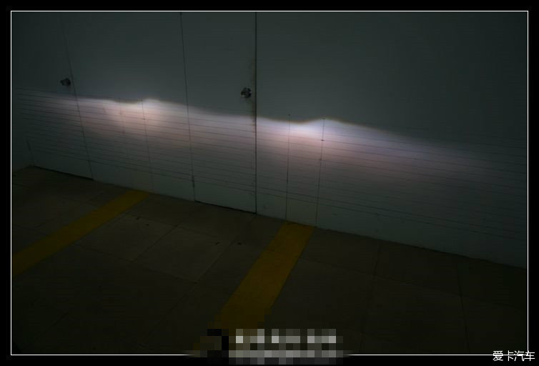

升级新款后的近光,暗暗的
升级新款后的远光,光散得利害!

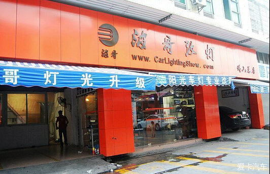

然后是到处搜寻改灯的地方,终于看到在佛山的一家口碑不错的大灯改装店,咨询了一下老板波哥,老板非常热情,说完全可以改,他们改过好多,而且效果杠杠的,绝对满意,那就不用想啦,找了一个周五,早上八点开上大胖上高速直奔波哥的店去了,刚好遇上广州的冷空气,只有2-3度,又冷又雨的。
   顺利到达改灯店,没有传说中那么难找啊!店内环境还不错,透镜满柜都是。

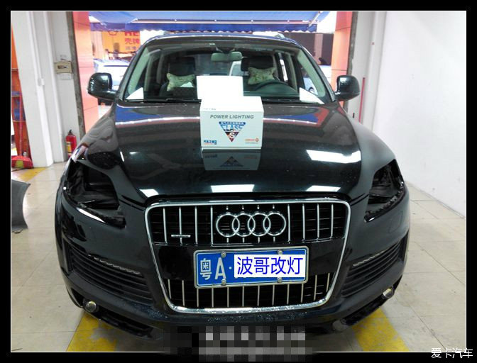

包装外观,用的是45W的安定,据说是欧司朗最搭配的一套了!

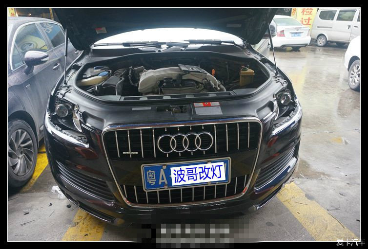

动工了,被挖了双眼的大胖,忍忍,一会给你一双亮瞠明亮的大眼

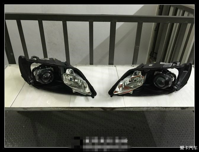

挖出来进行手术的眼睛,工作人员说Q7的大灯是冷胶,不容易开。

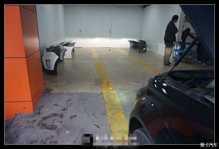

祼灯上车调试

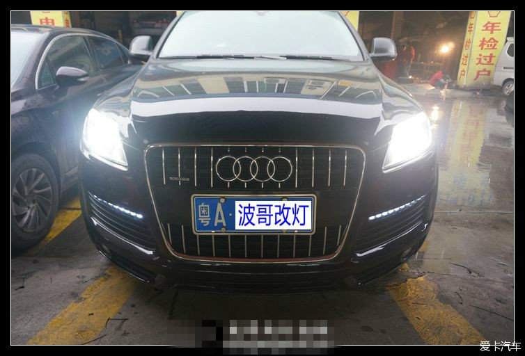

   经过了4个多小时漫长的等待,终于完工了,那效果没得说,亮度提升非常的明显,跑在路上,眼前一片雪亮,爽……上图:

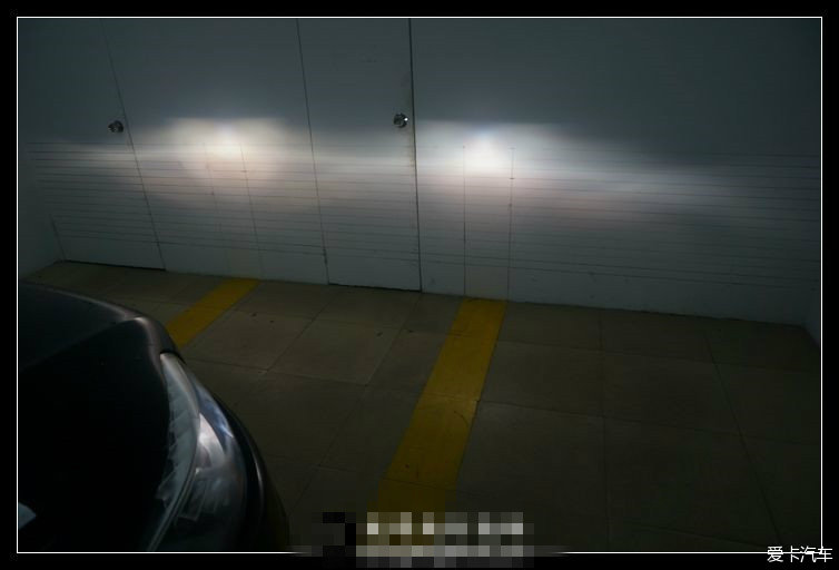

雪亮的眼睛:
改后的近光,分割线非常清楚,均匀度好,左右的宽度也够宽。
改后的远光(海拉5的特征两个乳峰),文明开车,慎用远光!
这是升级前后的数据对比,亮度暴增几倍的效果!
