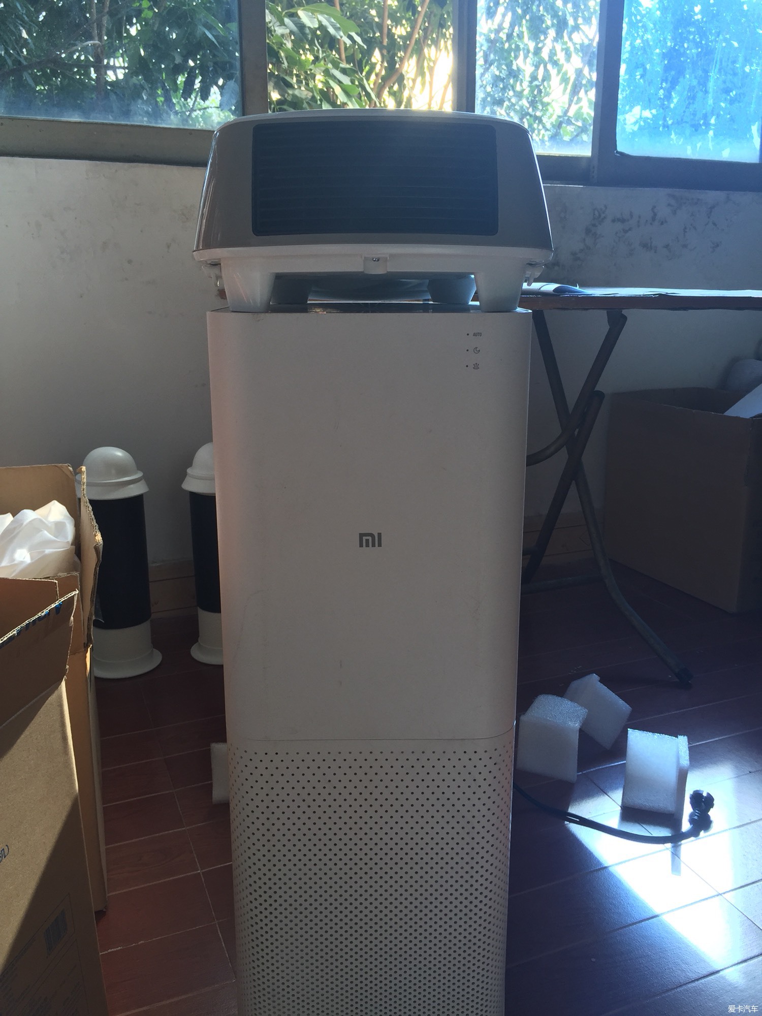

我买了两套穿墙版本
来自 爱卡iPhone版 发表于 2016-10-21 15:12    IP属地:未知

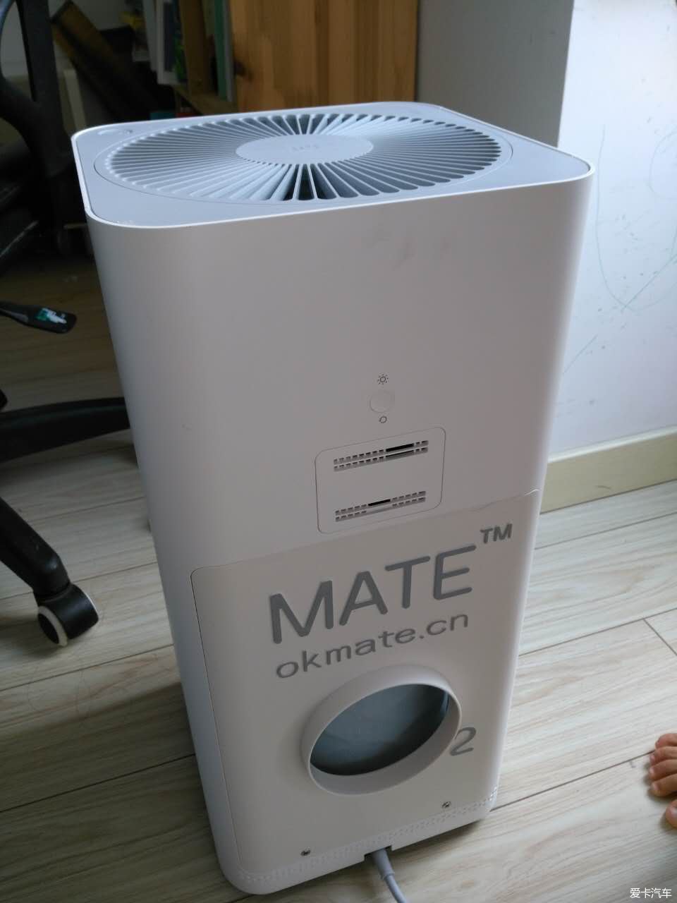

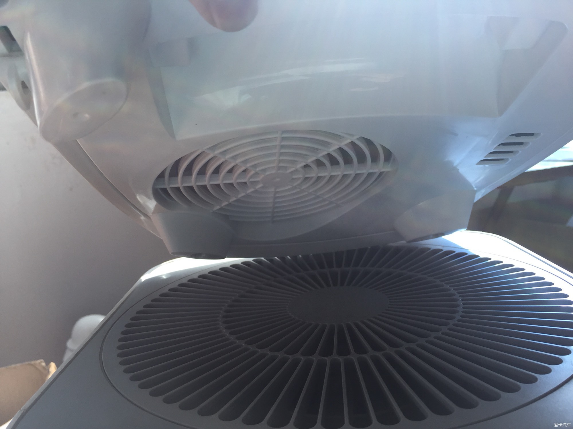

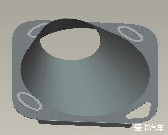

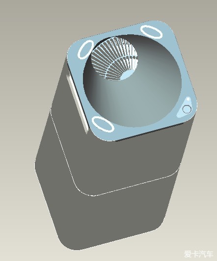

这个是他们官方微信预告的,适配艾美特的转接环,叫火锅
来自 爱卡Android版 发表于 2016-10-21 15:43    IP属地:未知
火锅这个名字 好适合四川的感觉  可惜问了客服 说米皮只针对小米喃 其他空净用不起
来自 爱卡Android版 发表于 2016-10-21 15:44    IP属地:未知
刚才问客服回答的    2017年第二季度 今年指望不上了。。
5.什么是准新风系统?何时可以上市?
准新风系统是MATE意大利团队开发的全球第一款不含电机的全金属微正压式新风系统(仅不含电机,其余所有零件齐全)。用户按照说明书自行安装EBM指定型号风机即可。该项目旨在满足空气净化发烧友对各种电机的个性化需求,用户可以实现CADR值与噪音的平衡。预计上市时间为2017年第二季度之前。

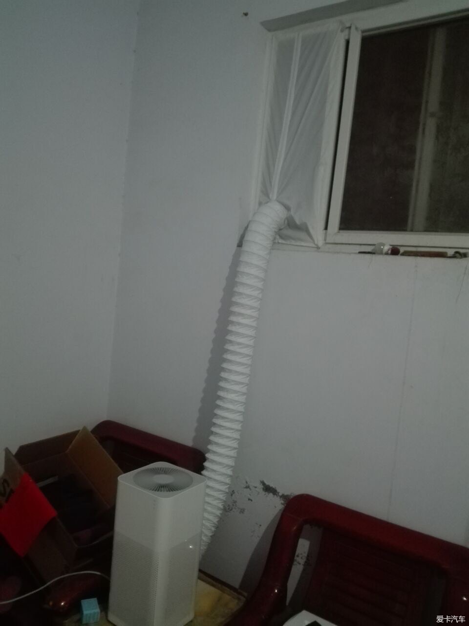

小米新风系统的管子最好不要太长,
