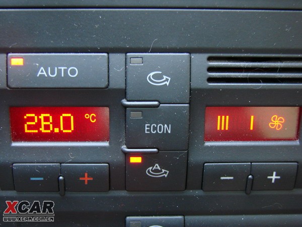

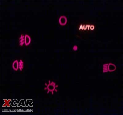

    06年9月,自动空调的显示器出现了问题,左边和中间的显示屏出现了竖线。过保不给更换,这也就算了。我想也无所谓,什么车没点小毛病啊,这个又不影响安全。问过4S店,维修只能换整套的总成,代价也太大了点,所以就算了。
坏掉的显示屏

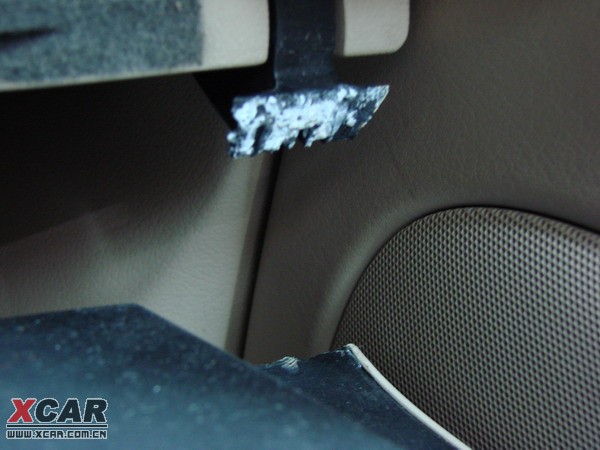

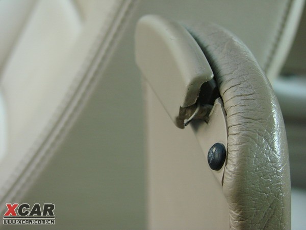

    回家的路上开着开着,手套箱突然掉了下来,我和LD都很诧异,仔细一看轴断裂。想想,无所谓就继续开吧,正要把东西放到中间的扶手箱去的时候,扶手箱那个闭合的开关断裂。这好,前排2个储物的空间没了,LD在那里整理东西,我就继续开,想想这次旅途也够背的 HEHE。

    手套箱只能换总成2500元;扶手箱总成800元;算了找人修修看吧
    升窗开关是没办法了,订吧。一个礼拜,800元把驾驶位和副驾驶位的都换了。这个一换,居然后视镜的记忆也好了,行,钱也算没白花。
坏掉的手套箱
3.5W公里保养的时候我订的手套箱是到了,但规格不对!倒
我的手套箱带6叠CD和冰箱,但过来的没有冰箱,只能拆前面板来换!我可付的是...
而且在旁边看他们拆的时候知道,面板铰链折断不是塑料件不够硬,而是哪个里面的阻尼开关太差,已经不能按标准力度进行收放,所以导致铰链部位断裂,说明不是我装太多东西在里面而是ADUI的用的附件耐久度有问题.
坏掉后修好的扶手箱,那个弹簧实在是不知道怎么装

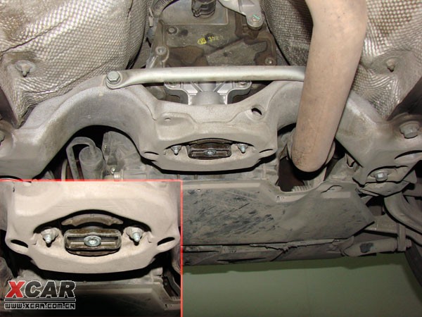

    有一天深夜FB回家,上车、发动,KAO,那来的拖拉机啊,在车里没把自己振死,发动机声音爆响。这车是没办法开了。
    第2天拖到4s店维修,检查,居然变速箱的螺丝掉了。4S店说这个东西没人坏,而且是特殊规格,没件。而且一汽AUDI也不一定有这个配件的库存,并且不能只订螺丝要订全套变速箱支架,一起换。
    漫长的10天等待配件的到来,而且还不知道会不会因为这个引起其它部件的损坏,而且之前‘括托、括托’的声音就是它的问题,也就是说我4个月内只靠发动机吊着变速箱开着,想想也够恐怖的,4个月来去4S店这么多回,居然一直没有看出来。
今天去做3.5万公里保养,把那个价值1400的螺丝给大家看看
本来我还以为是自己开的太猛,撞掉的呢,也别冤枉了AUDI,
看到这个螺丝的位置后,我想我是撞不到的...
一颗螺丝坏了一台车

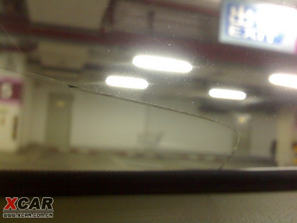

4月29日前挡玻璃自己裂了...
本来以为刚通过CVT索赔,偶的A4可以安静段时间,没想到4月30日起来,开车出去时发现前挡裂开了...狂汗...
看上去不是砸的,是自己裂开的,因为前一天停车时还没有呢。。。
幸亏买了玻璃险,不然又要损失钞票了。。。

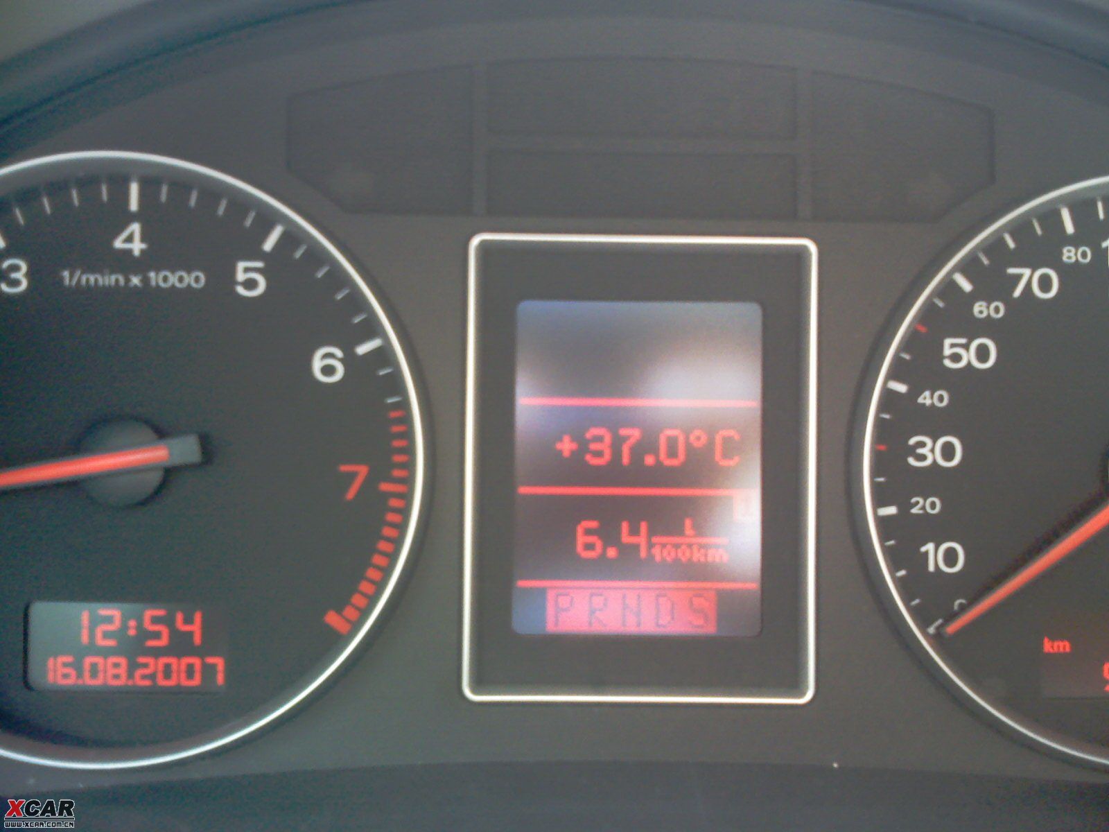

    4月查出滑阀箱有问题,5月22号免费索赔了一个,没想到3个月不到,昨天15号出现了更严重的问题,路上开到一半驾驶信息窗口上的所有PRNDS全都亮起并闪烁,我就知道自己麻烦了,又遇到了CVT问题了。熄火重新发动,挂挡多次后正常。
    其实之前几天就发现有点苗头,油耗出奇的高,1.8T的车,油耗到15,天啊!想想也许天热也就没在意。
     车是04年8月2日交付的,到今天才开了5万9千公里而已,但在这第三年中居然坏了13样东西。大家有兴趣看这个链接网页链接
     今天是8月16号,超过3年的CVT保修期,只给优惠索赔,自己支付一半的维修费用,这个电脑板更换费由估计超过14000元,请问AUDI为什么在当时检查划阀箱时不一起更换,非要到用户出现严重故障时才做维修呢?
     今天发生问题不是钱的问题,如果只有个别的CVT车主损坏这个部件,超过保修期后我可以自己掏钱维修,而这个CVT车主的通病一直没有得到AUDI的重视,一直在敷衍了事!而且之前已经发现滑阀箱有故障,进行了更换,为什么就不把出问题的电脑板一起换了呢!用户的利益放在哪里!
