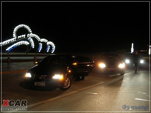

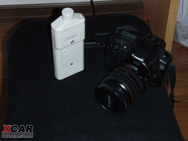

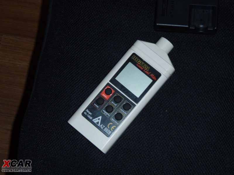

我们联系好之后,当天下午四点在我的单位楼下集合,带上了所有的设备,包括但不限于:数码相机,数字噪音测试仪,笔记本电脑,三辆车,愉快的心情。。。。。
  当然去之前,nuanqi对我的车好一个拍照,然后用它赚米,尽管他已经有了好多的米!
  我和nuanqi正在忙乎拍照的时候,一辆皇冠静静的停在了我身后,悄无声息,无声地向我宣战,吓了我一跳!我开始充分认识到这次测试的严酷!
  我们一起商议了测试的流程和地点,决定向34km外的风景胜地养马岛进军,一方面是因为上次测试的路段是在那里,另一方面,也是跑跑车暖暖胎,当然也是为了去吃海鲜拉!。。。。。。。

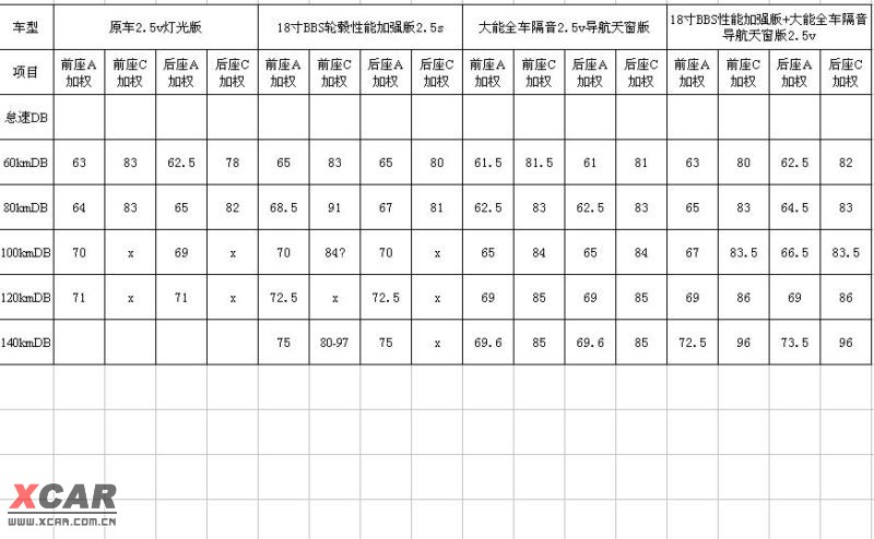

数据出来了!有兴趣的tx也可以翻出我上篇测试报告对比一下,很有趣的内容在里面,可以分析一下哦
在这里,我要说明一下,上次和奸商伪车迷测试完后,我又去调试音响了,调试完了后,我把后备箱两侧的通风口左侧打开了(原来被我全用大能隔音王封起来了),所以说,对我的车来讲,这次的车况和上次不一样了。
   我是在结果出来后做数据分析时才想起来的,因为我发现在140的时候,睿智的噪音比上次测得数据大很多!真是该死,这个测试就不完美了,因为和上次对比的话,我的车况不一样了,我想,封死通风口还是有一定作用的,尤其是在高速的时候,对噪音的抑制还是明显的。
  再把上次的数据发出来对比一下
看起来最后只是一个表格和数据,比较简单,其实全是拜托这部仪器阿!再次感谢奸商伪车迷!
没有他,全凭感觉是无法精确判断的,也无法给我们以后可能的改进提供分析的基础和依据!

  首先,在怠速状态下,皇冠名副其实!噪音都在可测范围40db之下,由于这台数字噪音测试仪的局限性,低于40db的只显示low,所以具体是多少我们不得而知了。
  睿智在后座的测试也是低于40db的,但是在前座的成绩就不够好,我们能听到明显高于皇冠发动机的声音,在夜深人静的时候,还伴有塔塔的响声,所以测试结果是高于40db的,达到了45db。
  A6L的怠速噪音明显比两辆车都大,尤其是发动机的声音很明显,这里来看,丰田的发动机在静音方面完胜!
  那为什么皇冠和睿智的发动机一样,可是噪音不一样呢?我认为这里其实发动机发出的声音是一样的,但是皇冠比睿智有更好的防火墙隔音,把大部分发动机的声音和振动隔绝在车外了。而我的隔音板睿智恰好在防火墙隔绝发动机的噪音方面没有作任何的隔音改进(不是不想做,是不敢做,因为不敢拆,呵呵),所以,这两辆使用一样发动机的车在前座测试噪音就有高下了。
  但是睿智的后坐还是低于40db的,不过受睿智前座发动机噪音的影响,我认为睿智后坐的怠速噪音的实际值依然高于皇冠,尽管没有数据。
   事实上,我的睿智隔音改装完后,感觉发动机的声音明显比以前大了,造成这种情况的原因我认为其实是来自别的方面的噪音小了,所以发动机的噪音就突出了。
  有没有高手能告诉我如何能用可行的方法来降低发动机传入车舱内的噪音呢?

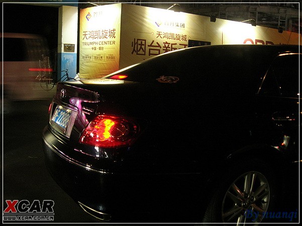

  这是nuanqi的爱车。。。。。。。。
继续分析:
  在60km的时候,皇冠继续表现出其优雅安静的风度,这点是nuanqi赞不绝口。我的隔音版睿智也很从容,在数据上不遑多让,差距很小,我在后座从感官上来讲,两车的噪音依然没有分别。给nuanqi留下皇冠比睿智噪音小的原因很大一部分来自发动机声音的不同,因为nuanqi是在前座坐的。
  另外,一档跑八十说,睿智的油门响应比皇冠灵敏轻快一些,呵呵
  但是A6L由于发动机的声音,在60km完全落后,数据上比皇冠和睿智都落后不少,超过3db了,个人感觉也是不够安静,这主要来自发动机的声音造成的。
80km的时候,风燥开始变大,对于奥迪来讲,混合着发动机和风燥以及路噪的声音,数据开始有1db的上升。
  皇冠仍然很从容,倒是睿智的噪音上升比较大,比较明显。
  100km的时候,有趣事情出现了!奥迪前座和后坐的噪音出现了明显的差距,我几乎不能相信自己的眼睛了,我反复测试,看看那个参数是否搞错,以致于这段路让奥迪多跑了一趟,但是结果还是这样!竟然出现了4db的差距!我把测试仪放在后座中间头枕的的位置测出的数据竟然比我把它放在前座中央扶手上方的高4db!
  这种情况我的看法是因为,在速度起来的情况下,噪音主要来自路噪和风燥以及发动机的噪声,对于奥迪而言,发动机的声音在这种速度下已经不是为主的了,而路噪和风燥相对变大了。可能是奥迪后坐包括后备箱的隔音不够好,导致后坐的噪音偏大!和奥迪前座上方据说是厚厚材料呢!
  对于皇冠和睿智而言,在这个速度下几乎打成了平手!
   在120km的时候,令人欣喜的是,睿智竟然比皇冠小占上风!呵呵,睿智的拥有者可以出口气了!
   对于奥迪而言,前后差距过大的情况仍然存在!
   在这个速度下,皇冠的c加权跳动比较大了,不太好测,已经放弃。值得注意的是,尽管我们在上次的测试中,没有进行隔音的睿智也是在c加权中跳动很大导致无法正常测量,但是相比较而言,皇冠的幅度要小得多!
   但是奥迪和隔音版睿智的c加权仍然可以测试,数据比较稳定,这个稳定对奥迪来讲甚至在140km的时候都没问题,不过,就c加权稳定性而言,隔音版睿智要稍好于奥迪。
   140km,三辆车明显比较接近了,从数据上看,隔音版睿智在高速上稍逊,但是差别很小。
  事实上,由于隔音版睿智的数据每档都比上周三车对比测试的时候都要高一些,我分析的原因可能在于我把后备箱的通风口的隔音去掉了造成的,这种可能比较大。我在昨天又把这个口子封上了!
