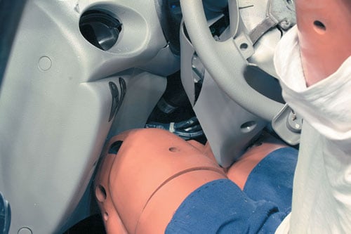

接下来是奇瑞QQ的碰撞图及伤害说明:
QQ在碰撞过程中A柱变形严重导致左前门打开,从图中观察前排空间明显变小,伤害说明图可以看出驾驶员几乎全身都受到伤害,尤其是上半身的伤害都是足以致命的。
以下是碰撞过程的组图:
车门打开A柱变形
由于车门开放,受到挤压及冲力的驾驶员上半身几乎甩出车身
安全带的作用虽然控制了驾驶着没有甩出车身,但是勒在驾驶着脖子上的安全带带来的力道足以致命
左侧着力点的QQ发动机下沉不明显
QQ底盘大架变形严重
B柱变形导致驾驶员座椅前倾
下面的就自己看吧……
