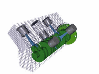

1、V型发动机:
V型发动机有6缸、8缸、12缸甚至16缸等。它的气缸分两排排列,两排气缸夹角60度-90度,呈现V型而得名。两排气缸排列在一个机体上共用一根曲轴,各用一个缸盖(即有两个缸盖)。V型发动机的优点是高度比直列式小,汽车前部可以做得低一些,改善轿车的空气动力学性质,同时缩短了发动机的长度,缩短了曲轴长度,不但减少了发动机的占用空间,使得发动机紧凑化,还可以减少发动机的扭转振动,减少二次谐振。令发动机运转更加平稳。当然构造相对复杂,零件增加,成本增大。现在V型发动机主要用于6缸及6缸以上发动机。

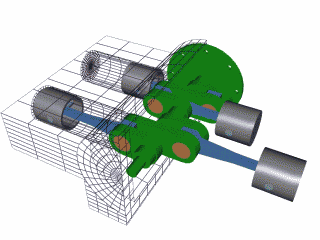

2、水平对置发动机
     水平对置发动机有4缸、6缸等形式。如果将直列发动机看成夹角为0度的V型发动机,当两排汽缸的夹角扩大为180度,汽缸水平对置排列,就是水平对置发动机了。
  水平对置发动机的最大优点是重心低。由于它的汽缸为“平放”,因此降低了汽车的重心,同时又能让车头设计得又扁又低。这些因素都能增强汽车的行驶稳定性。此外,水平对置的汽缸布局是一种对称稳定结构,这使得发动机的运转平顺性比V型发动机更好,运行时的功率损耗也是最小。

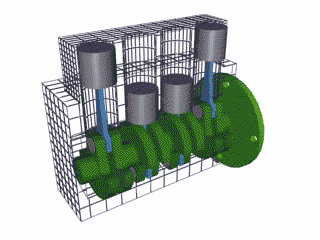

3、直列发动机
     直列发动机有直列3缸、4缸、6缸等。它的所有汽缸均按同一角度肩并肩排成一个平面,它的优点是缸体和曲轴结构十分简单,而且使用一个汽缸盖,制造成本较低,尺寸紧凑。直列发动机稳定性高,低速扭矩特性好并且燃料消耗也较少,但缺点是功率较低,并且不适合6缸以上的发动机采用。
  直列发动机在国产车中应用十分广泛,几乎所有中档以下国产车及采用四缸发动机的车型都是直列发动机。
