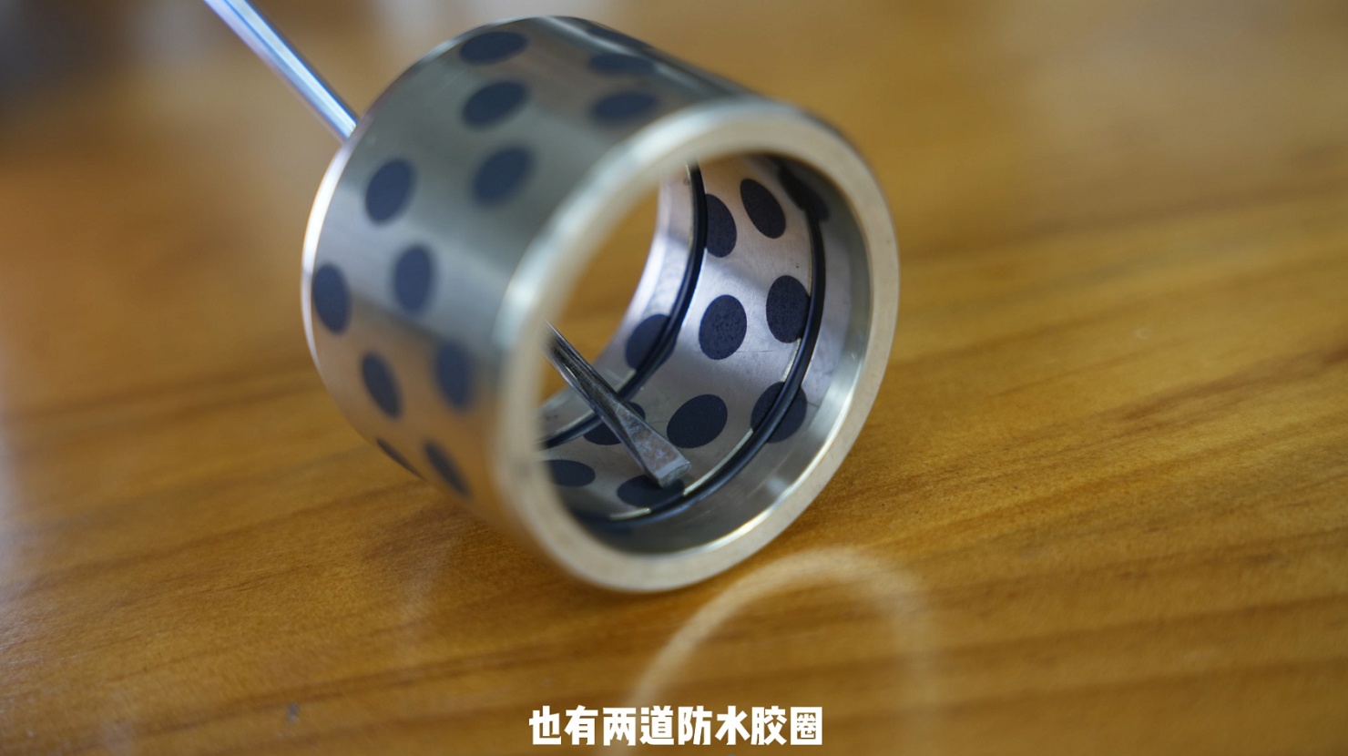

再看我们的平衡杆断开装置,在外部结构上就完全和牧马人的不同,做了四段防水隔断,首先我们的壳体与耐磨套之间是有防水胶圈这是第一层防水;而我们耐磨在里面也设置了两道防水密封,这是第二道防水;在壳体的外部,我们还单独设计了一道油封,水分就更难进入了,这是第三防水;而牧马人最致命空心设计,在我们这里封闭,水分就没可能通过平衡杆进入内部,这是第四道防水,而且牧马人平衡杆连接位置是采用悬空连接,平时在行驶当中,平衡杆是长时间活动的,时间一久就容易产生间隙,而我们两个套齿是属于硬连接,就能完美解决久而久之的间隙问题,而且在加工精度上也做得非常的高。
