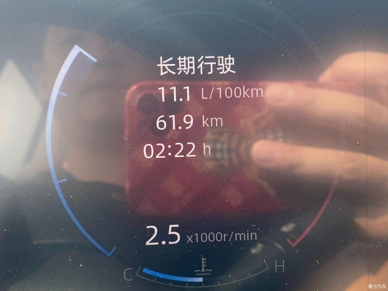

我们在北京市区驾驶,表显平均百公里油耗是11.1升,比预期的要高。

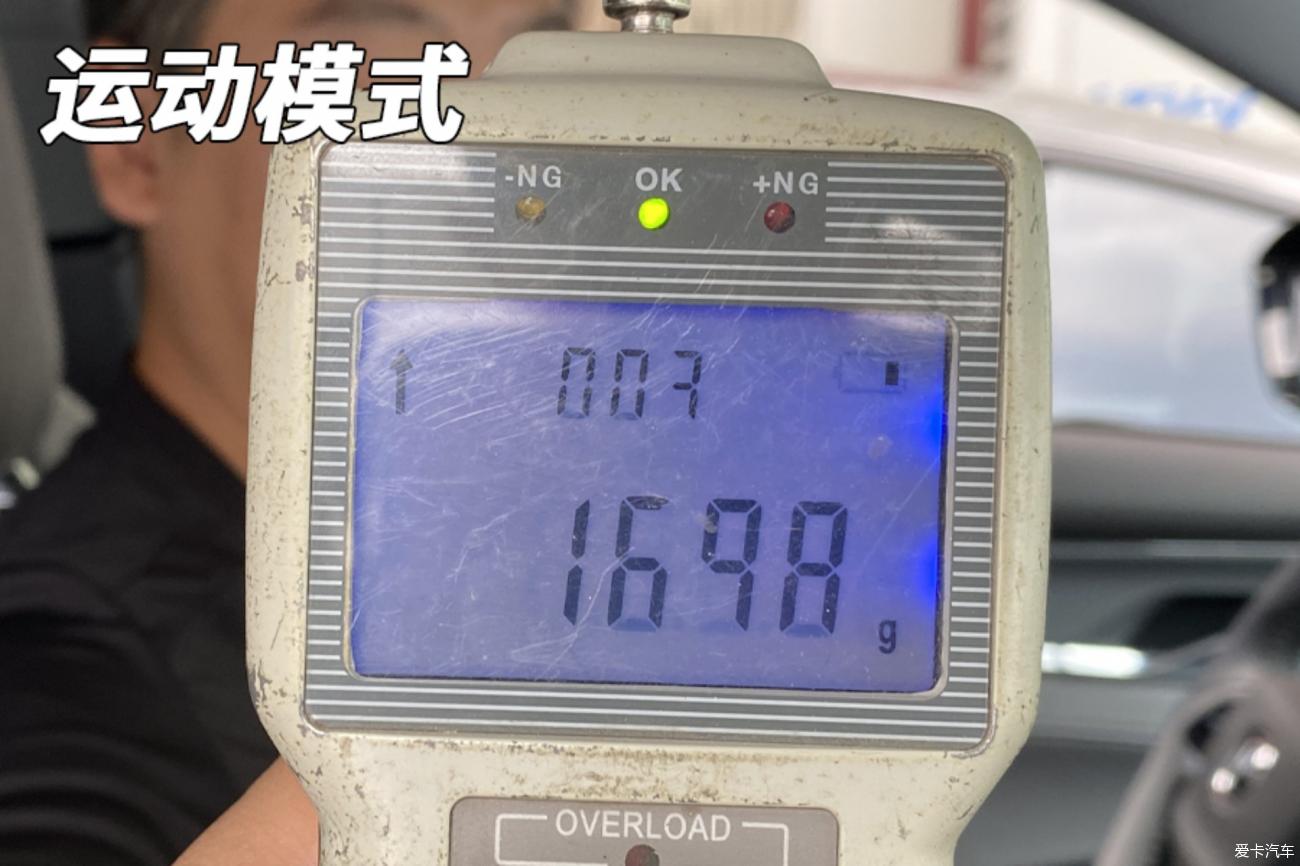

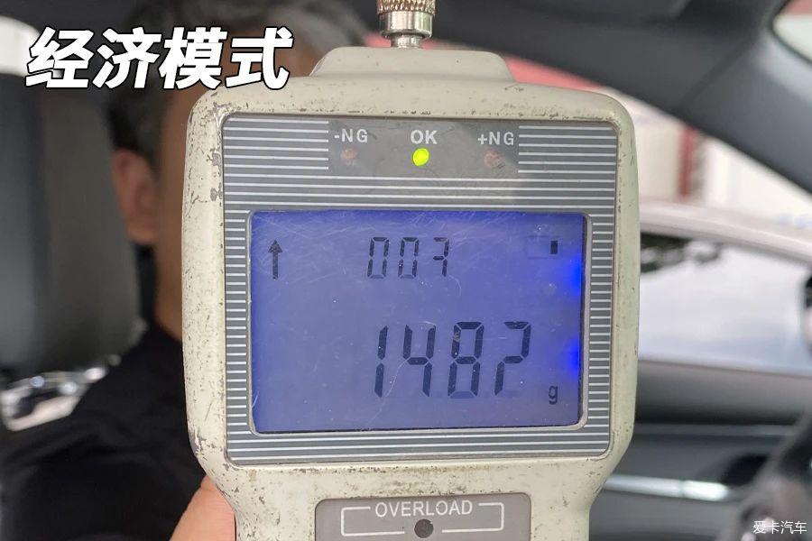

我们在同一路段(地面摩擦力相同),胎压调至厂家标准胎压,使用标准模式,用拉力计原地匀速旋转方向盘90度,取最大数值。
长安CS75PLUS:动力够猛,底盘舒适,骨子里依旧是家用车
这辆车有正常、经济和运动三种驾驶模式。正常模式,原地转向力为1.502公斤;经济模式,原地转向力为1.482公斤;运动模式,原地转向力为1.698公斤。低速转向和停车入位并不轻松。

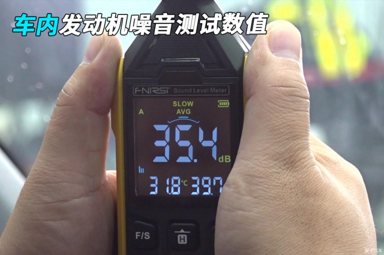

发动机噪音
很好
测试方法:发动机完全热机,水温正常,关闭空调,正常怠速下进行测试;打开发动机盖、取下引擎罩,在距离发动机机体上方20厘米处,进行噪音采集,取平均值,为车外发动机噪音数值(dBa);在车内,将车窗关闭,发动机空载运转2000转/分,将噪音仪置于方向盘正上方,取平均值,为车内发动机噪音(dBa)数值。并且以车内30%,车外70%的权重进行综合计算。
这台1.5T发动机本身的噪音并不大,车外怠速噪音为62.3dBa,但车内2000转/分运转噪音仅为35.4dBa,说明这辆车隔音降噪处理得很好。

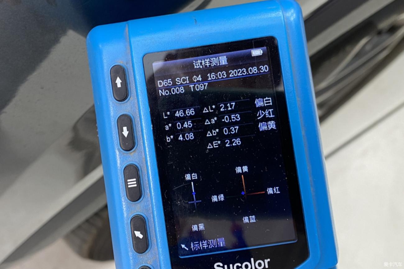

测试方法:使用色差计在引擎盖中央位置取基准数值。在车身其它位置进行对比测量,记录数值最大的位置。车身测试采样点不小于100个。
经过测试,最大色差值位于前保险杠处,色差值为2.26E,比基准点偏白少红偏黄。从数值上来看,这辆车的喷漆工艺质量控制得一般。
