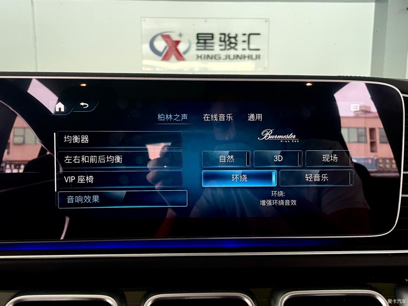

大柏林音响系统,预设五种音响效果,自然音效、柔和音效、现场音效、环绕音效、3D音效。此外,还可以设置VIP座椅,将特定座位设置为VIP,进行单独调控,既能满足个人的听觉要求,也不影响其它的乘客。
