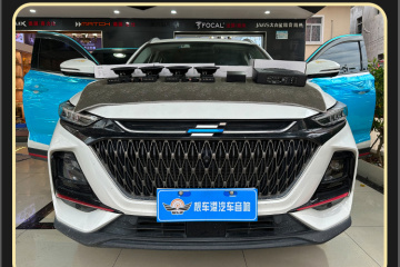

原车在隔音方面存在不足之处,门板直接露出钣金,没有任何隔音材料。车主跑高速的时候“呼呼”的风噪特别大。因此我们用大白鲨银鲨给门板打造一个标准密封箱体,不仅可以降低风噪,门板共振,还可以提升音响发挥的效果。
汽车隔音改装案例吉利缤越汽车隔音降噪改装大白鲨
门板第一层汽车隔音改装,内层贴大白鲨减震板,有效地抑制门板间的钣金共振。
门板第二层汽车隔音改装,外层满贴大白鲨减震板,在做隔音时按照门板的弧度进行碾压结实,把门板打造成一个更加扎实的密封的箱体空间,更有效地阻隔风噪的传播。
门板第三层隔音,内饰板贴大白鲨消音棉,吸收噪音,消除门板驻波。
原车的引擎盖不仅容易产生共振,发动机工作时的噪音通过引擎盖透过前挡风玻璃传入到车厢内部。所以技师在使用大白鲨减震板对引擎盖做了第一层止振处理之后,又使用引擎盖专用棉对引擎盖做了第二层吸音隔热处理,不仅可以吸收发动机噪音也可以对引擎盖漆面起到了一定的保护作用。原车引擎盖无任何隔音材料。
引擎盖第一层汽车隔音改装,贴大白鲨银鲨减震板,抑制钣金共振。
引擎盖第二层隔音改装,贴引擎盖专用棉,吸收噪音隔音隔热。
原车与驾驶室相隔之间只有一层薄铁皮,原厂未作隔音处理,影响到驾乘的舒适度。
水槽使用大白鲨银鲨减震板环保隔音,抑制钣金共振,阻隔噪音传入驾驶舱打造一个舒适安静的架乘环境。
经过汽车隔音改装师傅的精心施工改装,吉利缤越汽车隔音降噪改装圆满完成。通过这次的隔音施工,车主经过试车后,明显得感觉整个车厢内都安静了很多,整个车厢的驾乘的舒适度提升了几倍,车主对这次的汽车隔音降噪改装效果非常满意。
