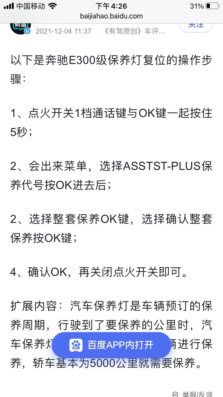

更换完成后重新设定保养提示,清除旧的提示。

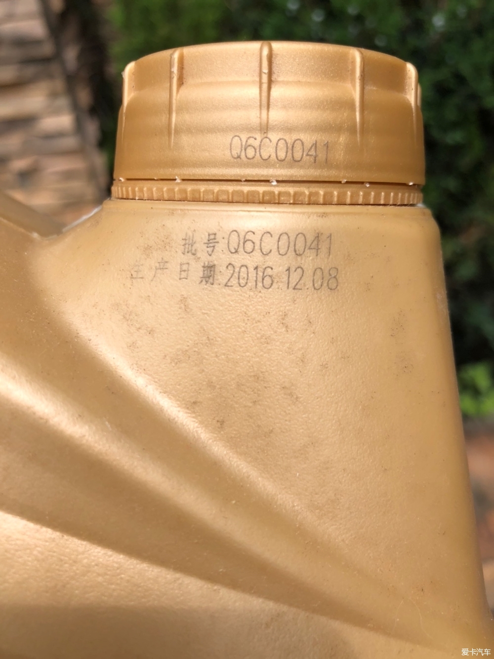

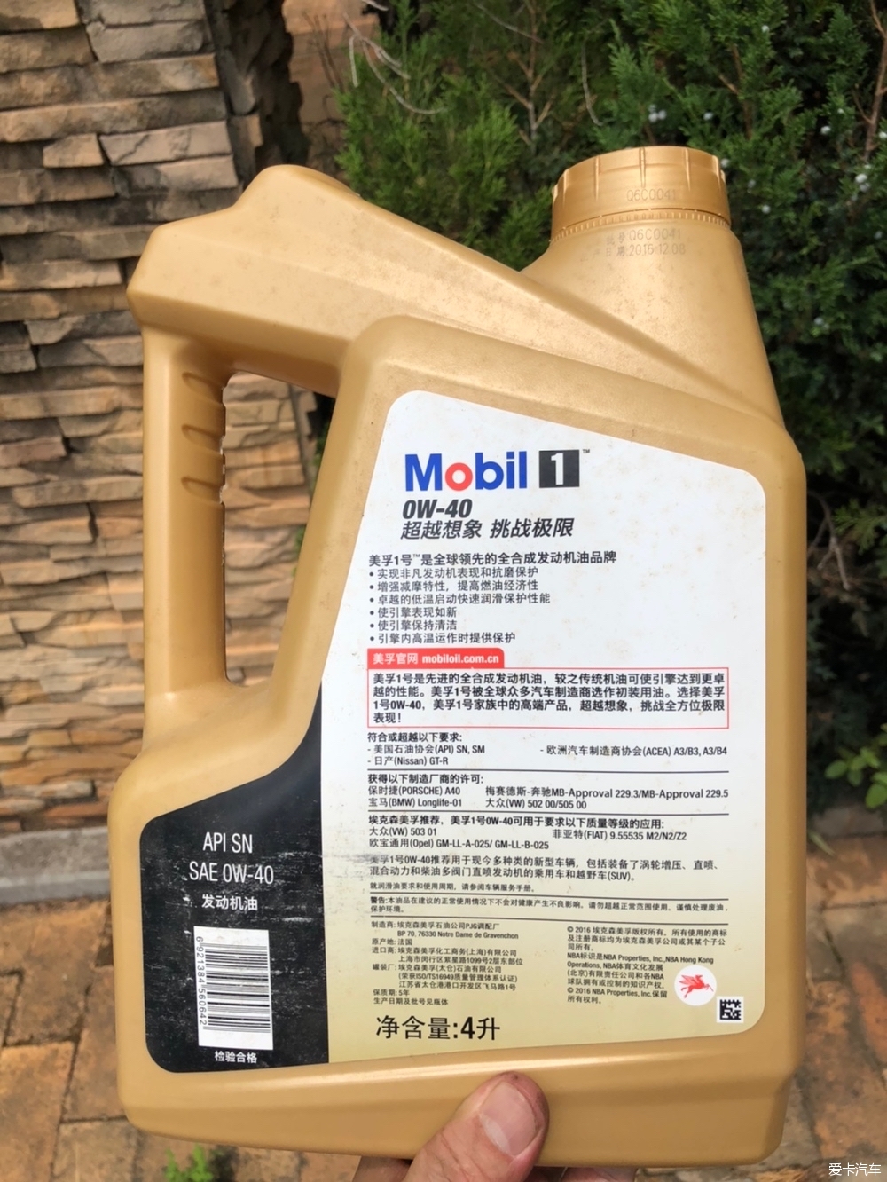

这个油有点历史了。原来在经销商处购买的。
新机油

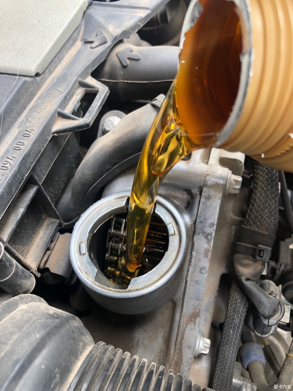

加注机油中
SN级 0W-40,4升一桶。

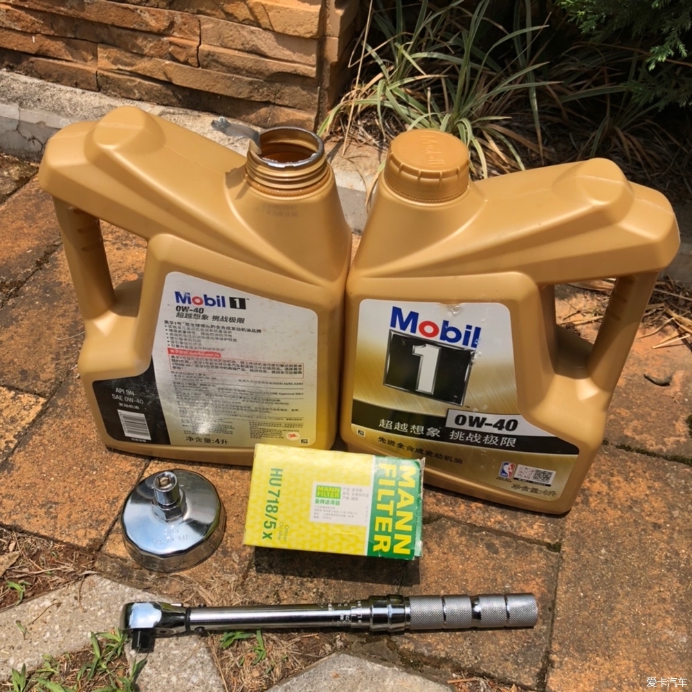

全家福
手动抽油器,抽出大约7升,
滤芯的防伪英文字
滤芯的防伪中文字
旧滤芯有奔驰标
2桶机油8升,还剩1升多一点没有加完,开几天再查看一下机油液位。

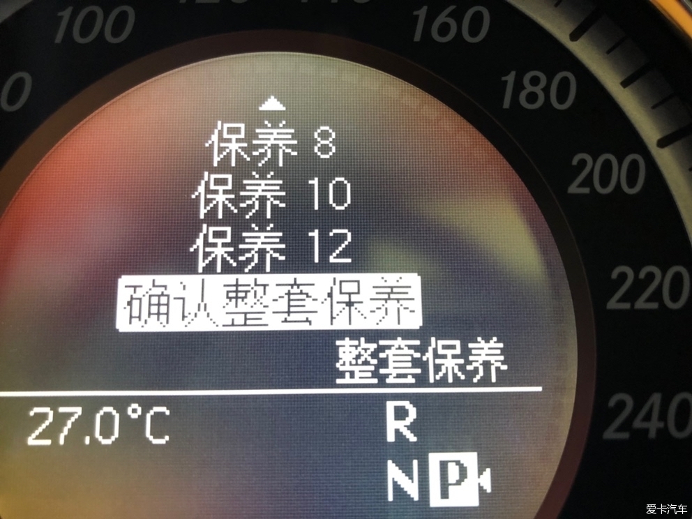

保养提醒消除前的信息
保养提醒设定
保养设定操作法,来自百度。
保养完的里程数

我是一万。

确实是陈酿了。还有BMW LL-01认证。

我是车开得少,但时间超了160天了。如果再不换,机油还要“陈”些。

幽默。你是专家啊。

  小土奔这个皮实耐用的老V6用它,也足够了。
