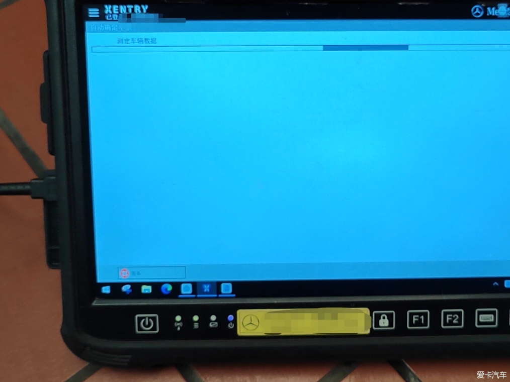

找来OBD接头与XENTRY,选择车型167967
42023-06-01 19:38IP属地:广西
连接完XENTRY,不出意外的仍然没有故障码。MT小哥震惊之余,逐项翻看XENTRY无果。
