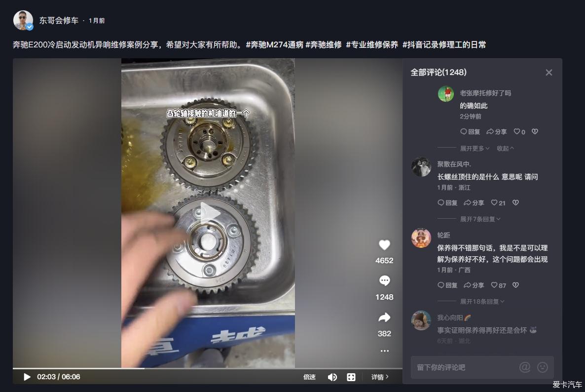

刷到一个视频,M274原厂链轮改进了。

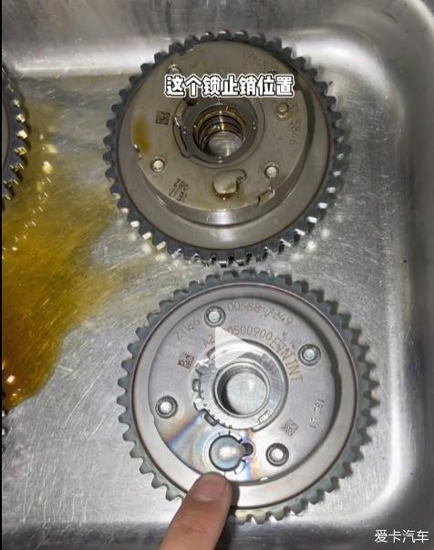

貌似,锁止销强化处理,背面重新设计了。

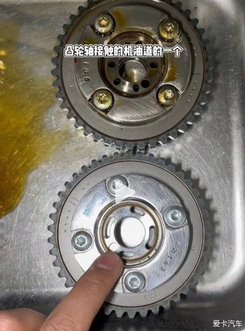

   感谢您的经验分享。   希望再有更换它俩的同学,能发个对比照片看看。  重点要看,将要换上的进气凸轮轴调节轮,正面的凸起销子位置,是否有热处理的蓝火痕?   它反面的机油孔,是否改为了流量更大的椭圆形?

这确实是石破天惊的事件,在m274停产多年以后,奔驰缝缝补补出了个新款零配件来续命,太感动了(滑稽)。
首先要说一嘴这个维修视频活干的漂亮,比4s都严谨可靠,4s的小工是绝对不会知道零配件的改进设计的,能认真按维修说明打螺丝都是好员工了。

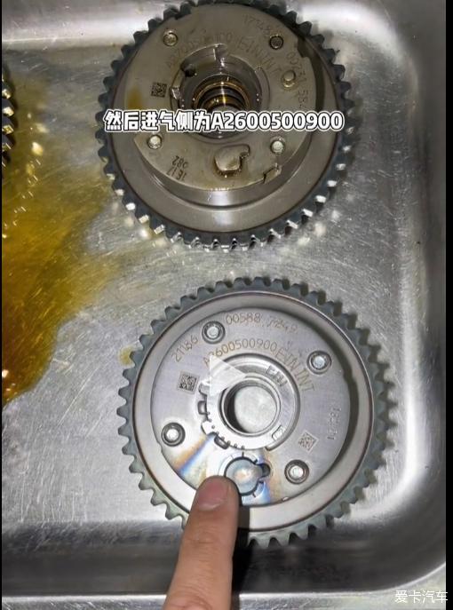

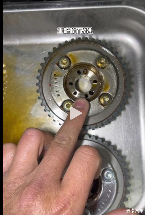

然后这个改进的进气链轮设计是完全不同的,无论是表面的热处理工艺,还是内部的油道做了全新的设计。本质上还是指向润滑的问题,是这个部位因为润滑不理想而形成了极压工况导致金属磨损。
反过来可以想到之前的链轮版本几乎没有任何肉眼可见的改进,或者说奔驰原厂的缝缝补补专家工作进度就是这样慢,到了m274停产多年才给这个必损件设计个加强处理。这就可以完全理解有一些车友出现更换链轮之后几万公里又损坏的,我们车友群就有同一个链轮维修更换两次的,后期换了高抗磨的FS 0w40机油至今没有问题。
坊间车友总是传言后期的零件有改进,其实这个才是实锤改进款,在关键摩擦副增加了热处理工艺增加材料硬度或者抗极压能力,内部油道也应当优化了油道增加润滑油的流量。

还有个细节,链轮固定凹坑的面积变大了,从外观上看。个人猜测定位销的体积应该也是增加了,在压强(机油压力顶住定位销的力度)一定的情况下,受力面积(定位销接触面)增大,单位面积(凹坑)受到的压强会变小。
减少压强或许也是为了避免极压工况出现的强度,但本质上还是指向润滑的问题。
其实我们都思考过为什么家大业大的奔驰会出现这种层面的失误,但有一说一,这是材料设计层面的低级失误,明显只需要加强这个摩擦副的抗磨性能就能解决奔驰发动机的一半问题,连我们外行打酱油的用户都能想明白的事情。
现在解决方案很清楚明了了,一是改进材料的热处理工艺,大幅度加强摩擦副的表面硬度;二是修改定位销的大小,减少受力面积的极压强度;三是使用高抗磨的润滑油,可以大幅度延长摩擦副的寿命。
但根据我们的修车的经验,最终这个故障还是指向了润滑的命题。至少本人的实测里,多年前换的无改进的普通链轮也已经服役超过20万公里了。
在抖音上搜一圈发现至今还有2020年款的奔驰发动机出现链轮磨损的故障,我对这个改款的新零件还是有很高的信心可以解决祖传凸轮轴链轮磨损的问题,或者起码寿命大幅度延长。
