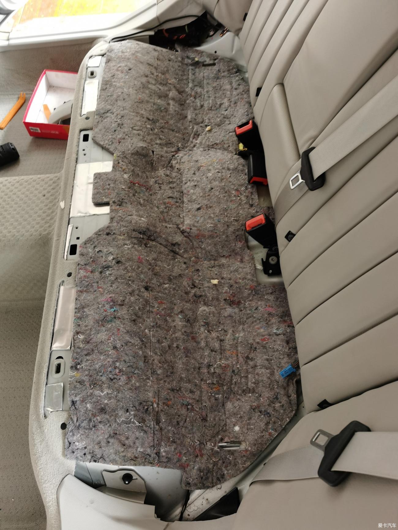

先拆仪表台上的屏幕,CD机,空调口,然后开始拆座椅,这些都不难,速度很快。拆掉后排座椅,可以看到后排座椅下面是用了一块这种比较低档次的杂棉吧,里面啥都有,五颜六色的。不过这个东西倒是没有任何异味。后面装的时候把这块棉给换掉了,换成了白色的隔音棉。

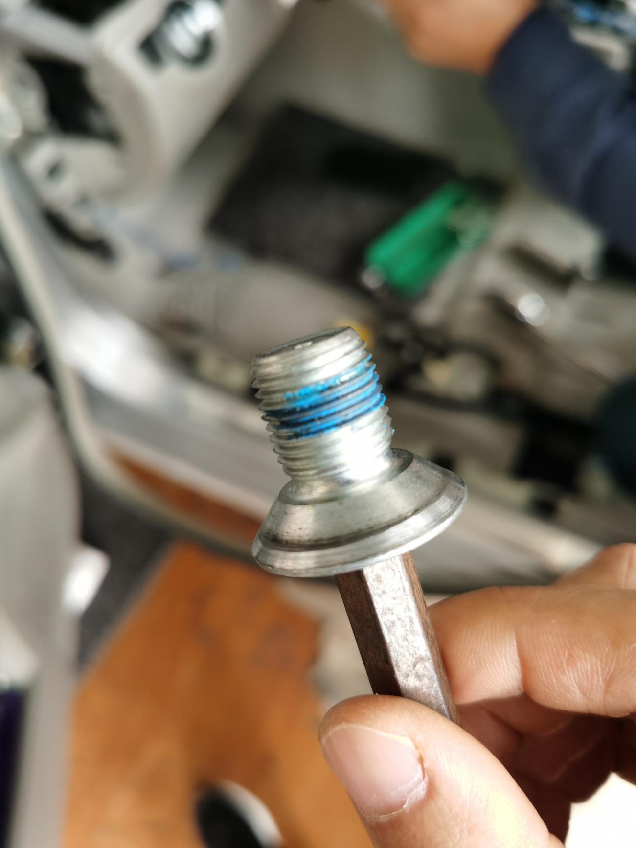

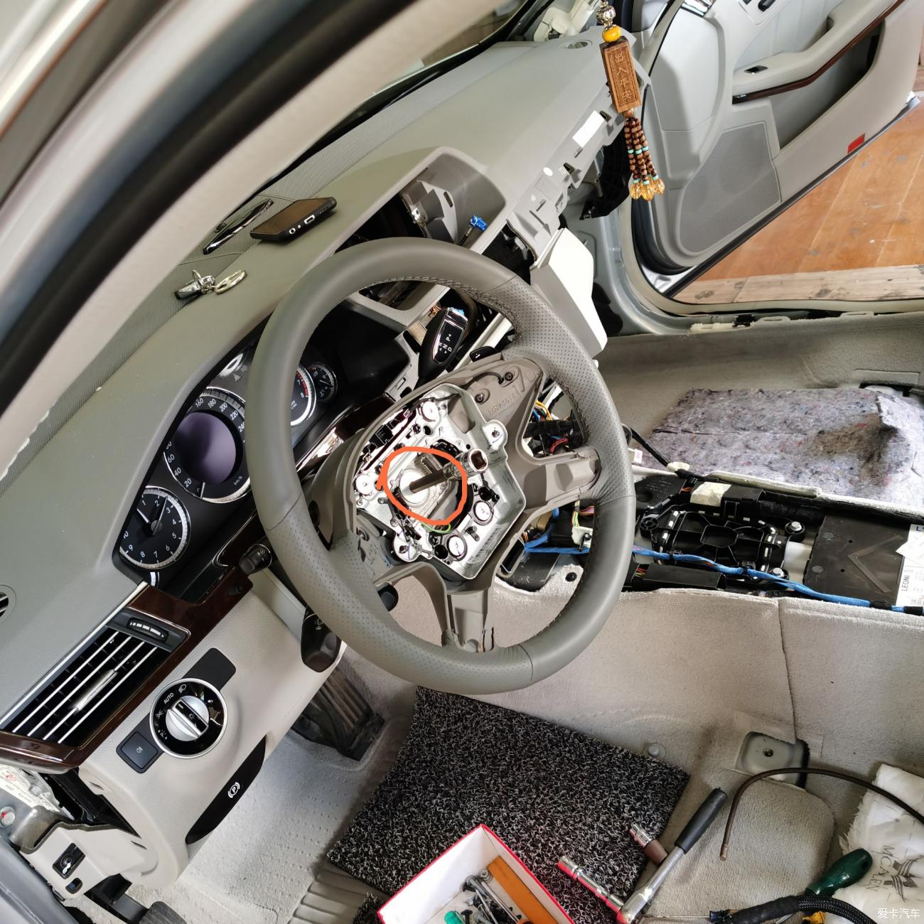

接着碰到了整个拆装最头疼的问题,拆方向盘。老板使用了各种工具想把方向盘和方向机连接的螺丝拧下来,都没有任何效果,螺丝纹丝不动。好在老板认识改装方向盘的朋友,电话联系问咋回事,回答说那一代的奔驰E都这样,固定螺丝里面打了固定胶,十个方向盘得有9个拆不下来。听到这,老板和我心里都一惊,这玩意要是拆不下来,这不白忙活了吗,后面的东西没法继续拆啊。老板赶紧打电话给这个朋友,赶紧过来吧,来帮忙给拆,毕竟之前他拆下来过。最后,这位大哥来了后,先用锤子敲打,通过振动看看是不是可以让胶松动,然后又找来电烙铁放在螺丝上加热,通过加热试试能不能软化加固胶。这两个方法使用后,这位大哥用加长的扳手,和老板配合用大力,只听的咯嘣一声,螺丝终于松动了,大哥面露痛苦装,“这一下,把腰给闪了”,哈哈,老板后面得好好给这个大哥补补。
看到这个螺丝上面的蓝色的东西了吗,这就是当时出厂时带的胶。大哥和老板一直说不知道当时设计师咋考虑的,说新款的,以及其他品牌,宝马奥迪啥的,都没有这个胶,方向盘很轻松就能拆下来。

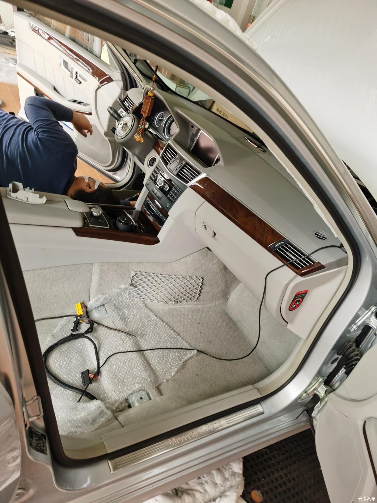

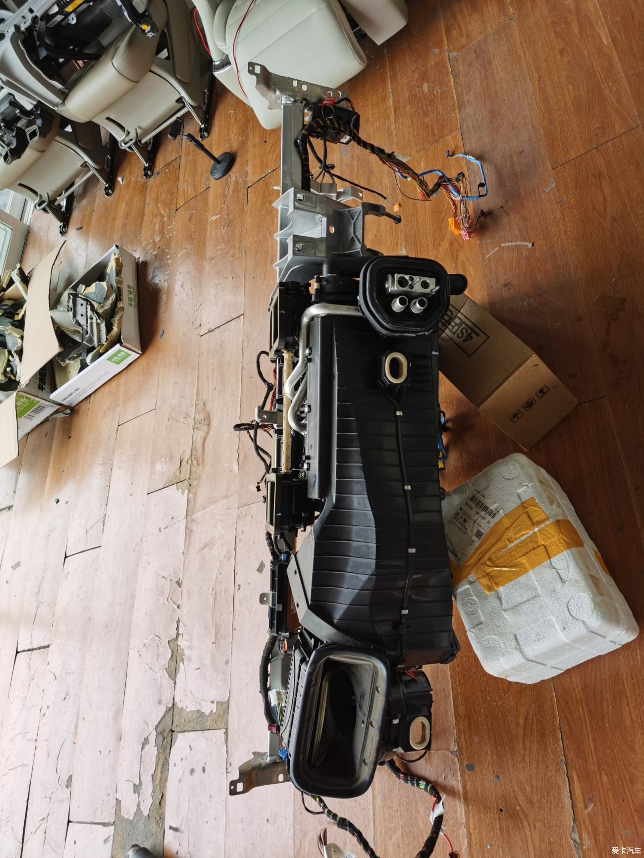

拆卸完方向盘,就是拆下仪表台的塑料部分,这是一体的,将固定螺丝拆下,整体抬出来即可。然后是拆下仪表台架,都是铝合金的,虽然将近10年的车,一点生锈的地方都没有,跟新的一样,附近的老板们都说奔驰的用料好。仪表台架也是一体的,将固定螺丝拆下整体抬出来即可。注意,抬出仪表台架之前,还有一个工作要做,就是要将空调系统与仪表台架的连接口拆开,需要将空调里的制冷剂放出(后期装回去后需要再重新加注制冷剂)。
这就是拆下来的仪表台架子

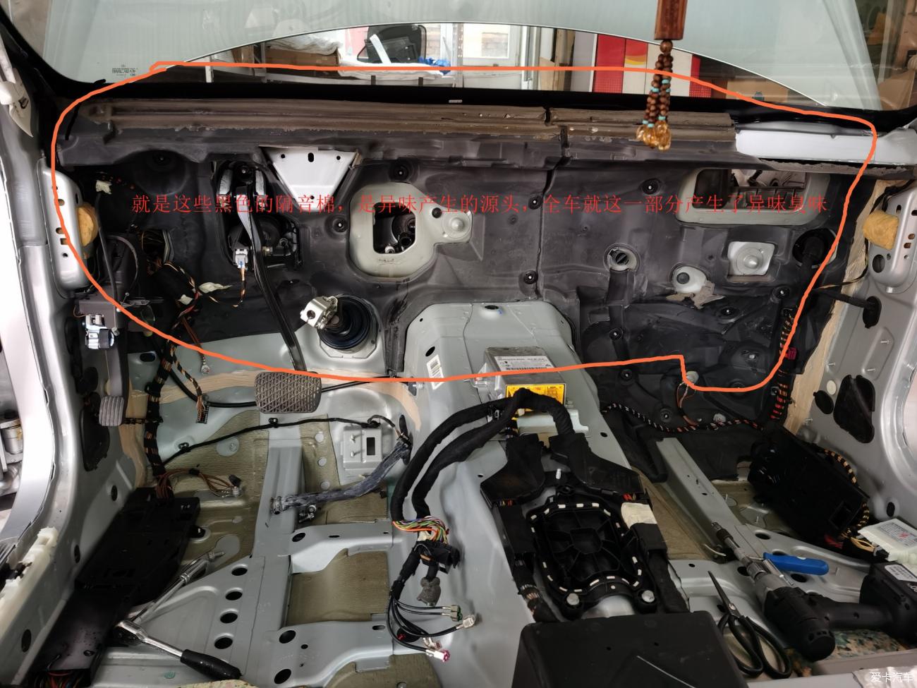

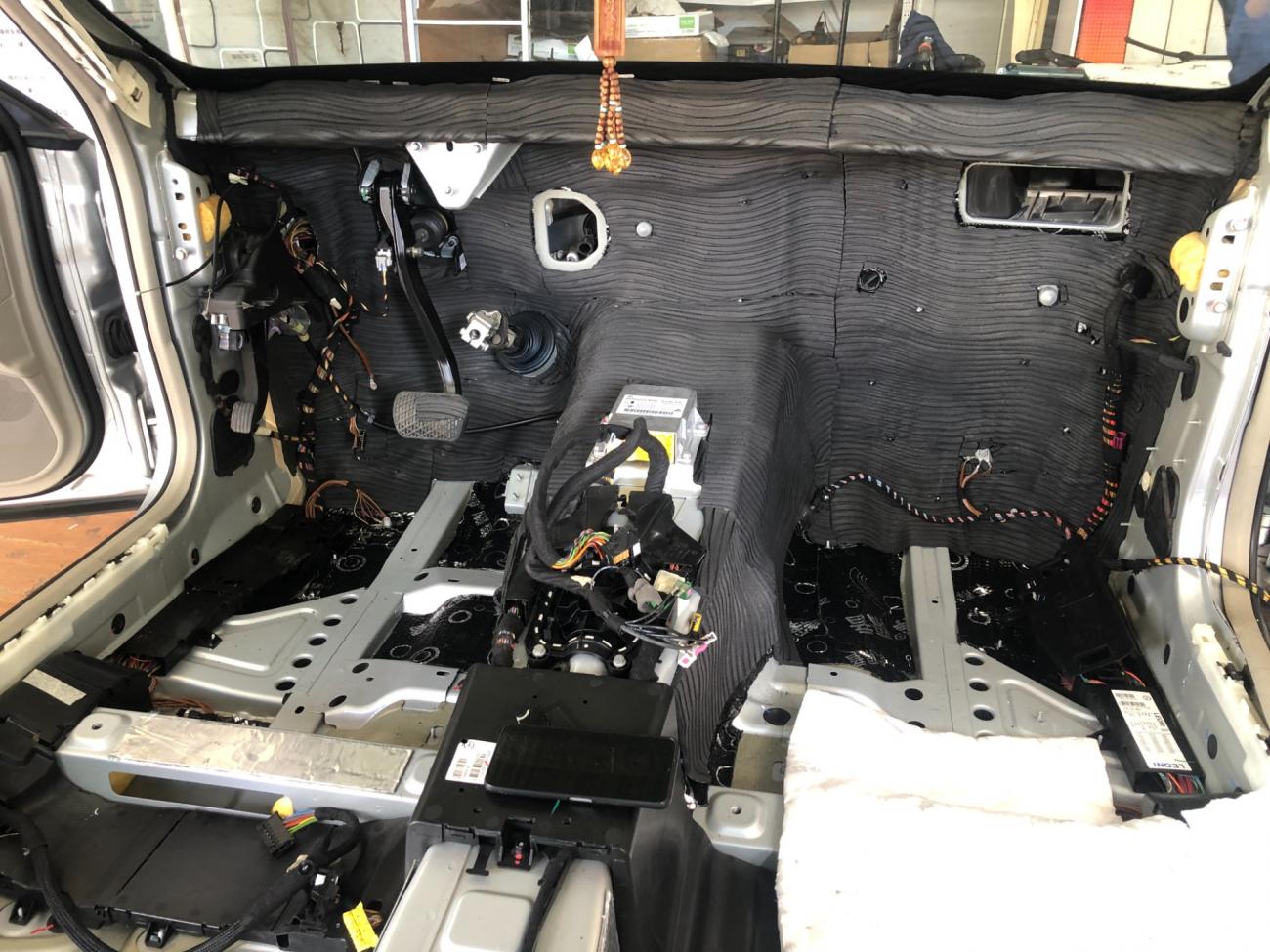

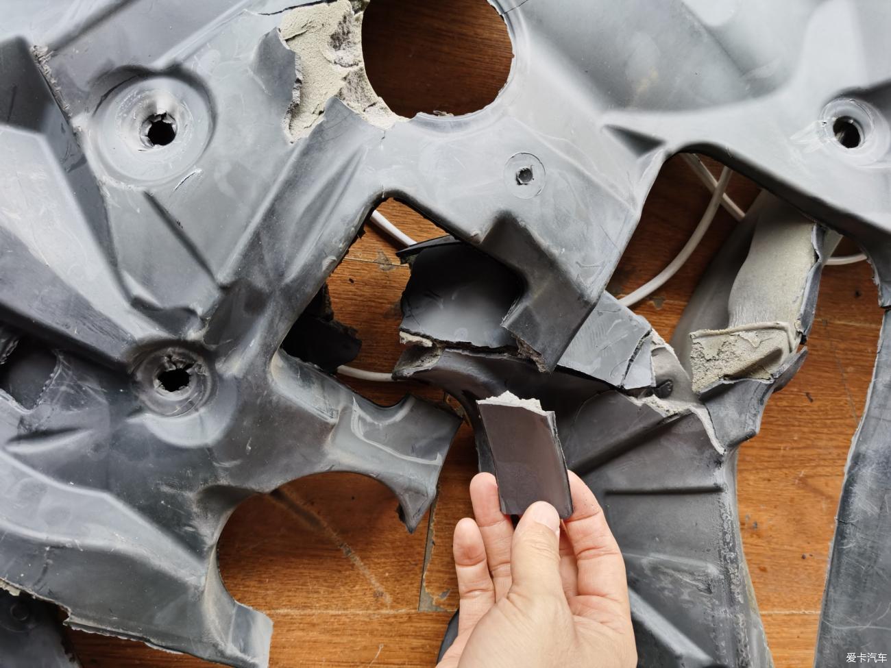

拆完这些之后,整个的驾驶舱就完全暴露出来了,可以整体看下异味产生的地方以及之前奔驰做的止震做工。首先是异味产生的源头,就是发动机舱和驾驶舱中间这片黑色的隔音棉,这部分隔面里面是厚厚的海绵,外面是黑色的塑料,看上面标注的成分是TPE加别的东西,参考下面的图片。虽然大家觉得车子经常停在地库没有暴晒,这个地方不会老化,但是这个部位挨着发动机舱,温度还是比较高的,时间久了都会老化,开始产生异味。所以我觉得这个异味应该不是个例或者个案,那一代或者那几年出的奔驰都有这个问题,无论是国产还是进口(中间一个开过奔驰S的大哥,说他之前开的时候也是这个味)。

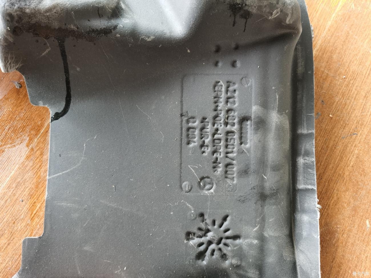

这是产生异味的塑料的成分,上面有详细的标识

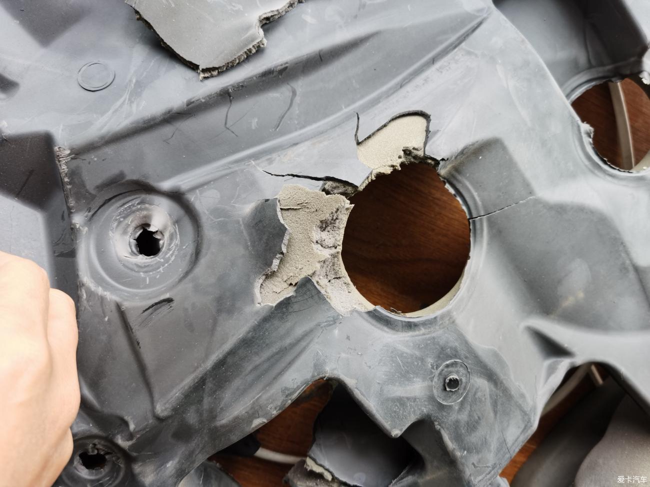

一掰就断,老化了
掰开闻一闻,嗯,就是这个味,哈哈。
扶手箱下面也有一大块黑色的隔音棉,但是外面的黑色塑料部分成分跟上面的不一样,扶手箱下面这一块是没有味道的,而且还有韧性,不像上面的塑料一碰就裂开脱落。这一部分应该可以选择不用更换,我这次换了,觉得好不容易拆一次,都换了了事。
这是扶手箱下面那一块隔音棉,上面的字体不是很清晰,应该是POE-LDPE材料,咱也不懂。这一块材料没有任何味道。韧性还好,不容易撕裂。

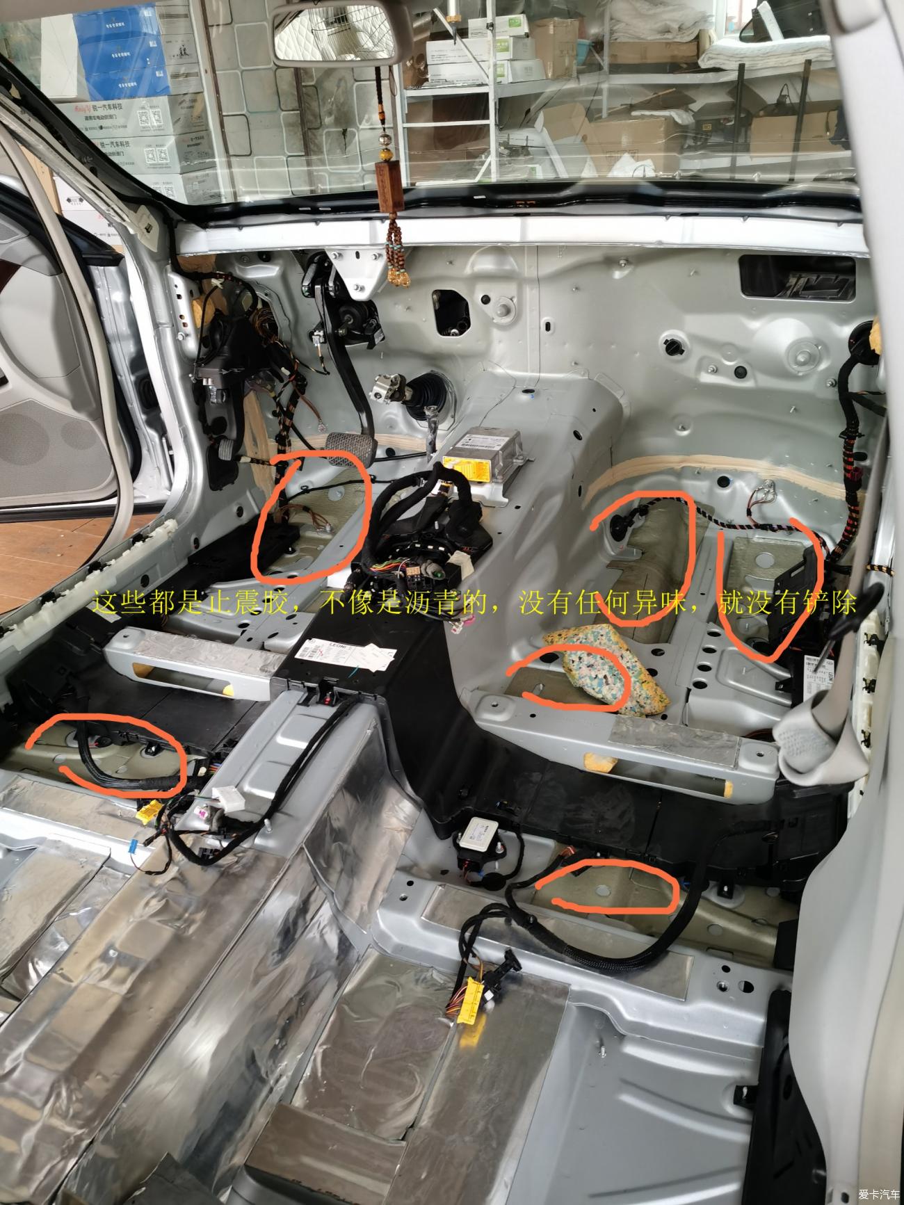

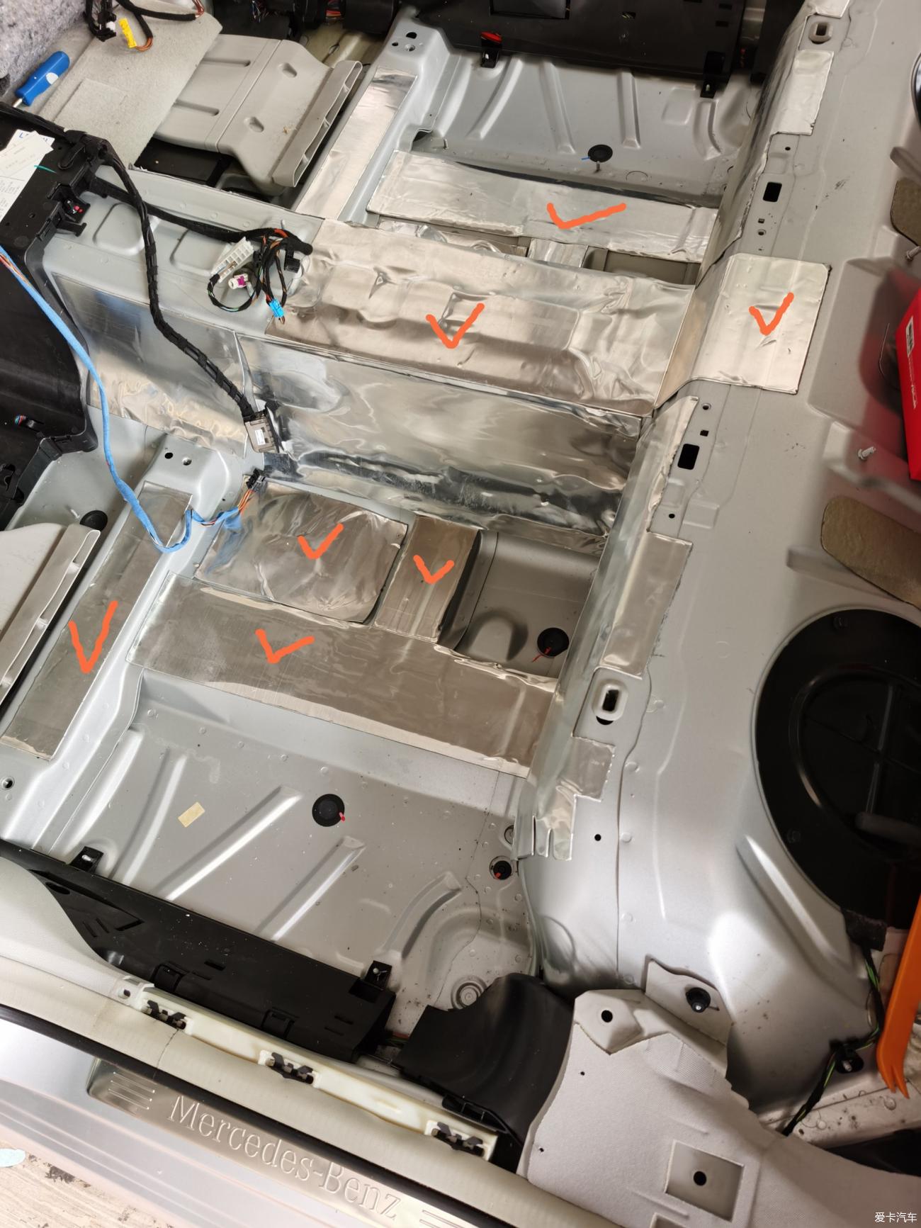

下面这张图就是将上述两种隔音棉全部拆掉后,车内的图片。我用红色标注的地方是原车带的止震胶,淡黄色的,不像是沥青的,没有任何异味。后面就没有将他铲除,直接在上面又做了一层隔音。后排座椅下面也有几块相同的止震胶。后排脚垫下面是粘了不少带有金属铝片的止震胶,这些止震胶都是没有味道的,老板娘说这些带金属的止震胶没有粘和好,又重新用滚轮给压实了一遍,这样减震效果就更好些。
这是后排脚垫下面的止震胶
这是老板娘用滚轮又给压实了一遍,压过之后可以看到滚轮上的小点点,哈哈。

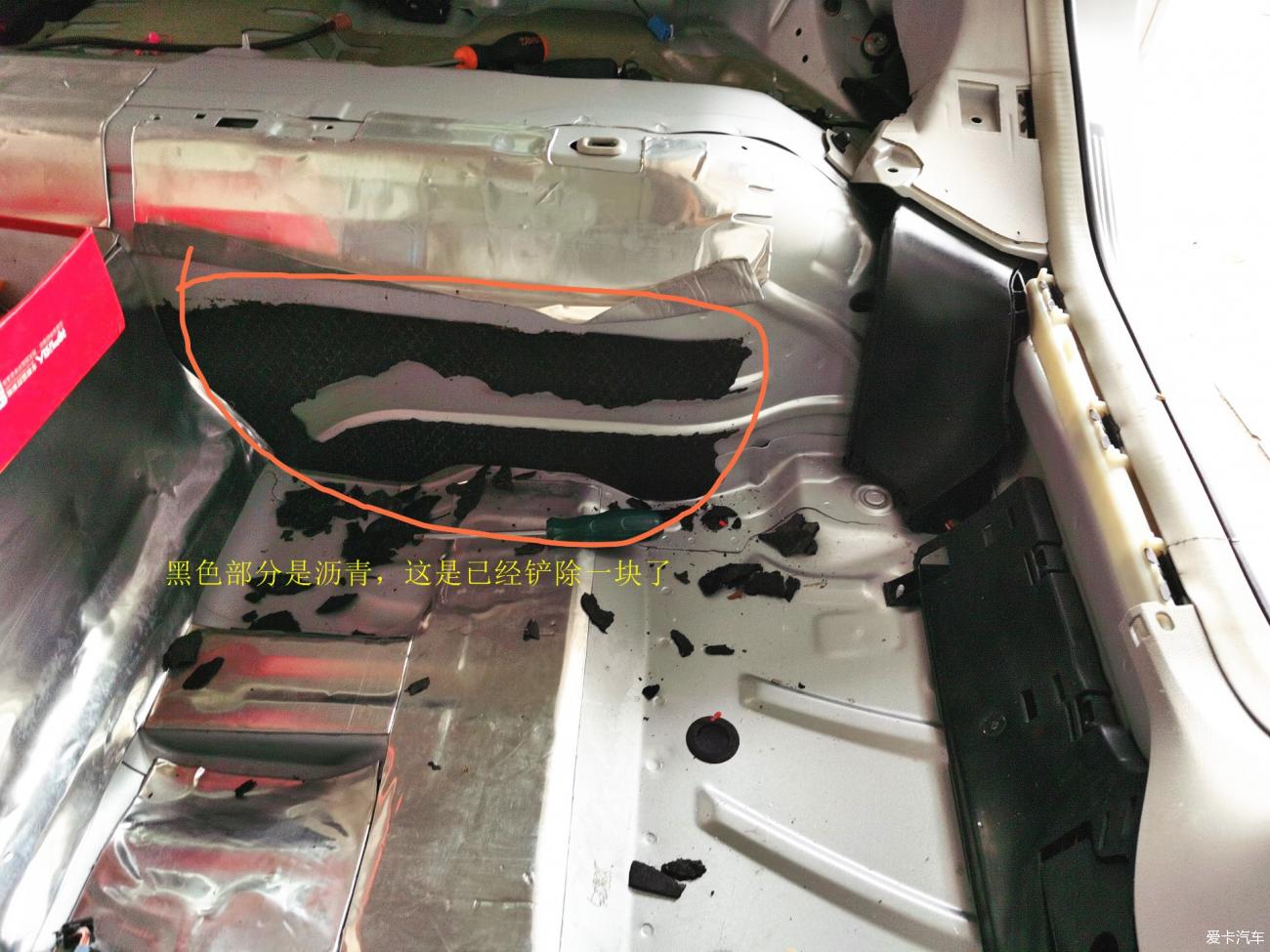

后排座椅左右各有一块黑色的沥青止震板,已经老化,必须铲除,后面重新各贴一张新的止震胶。

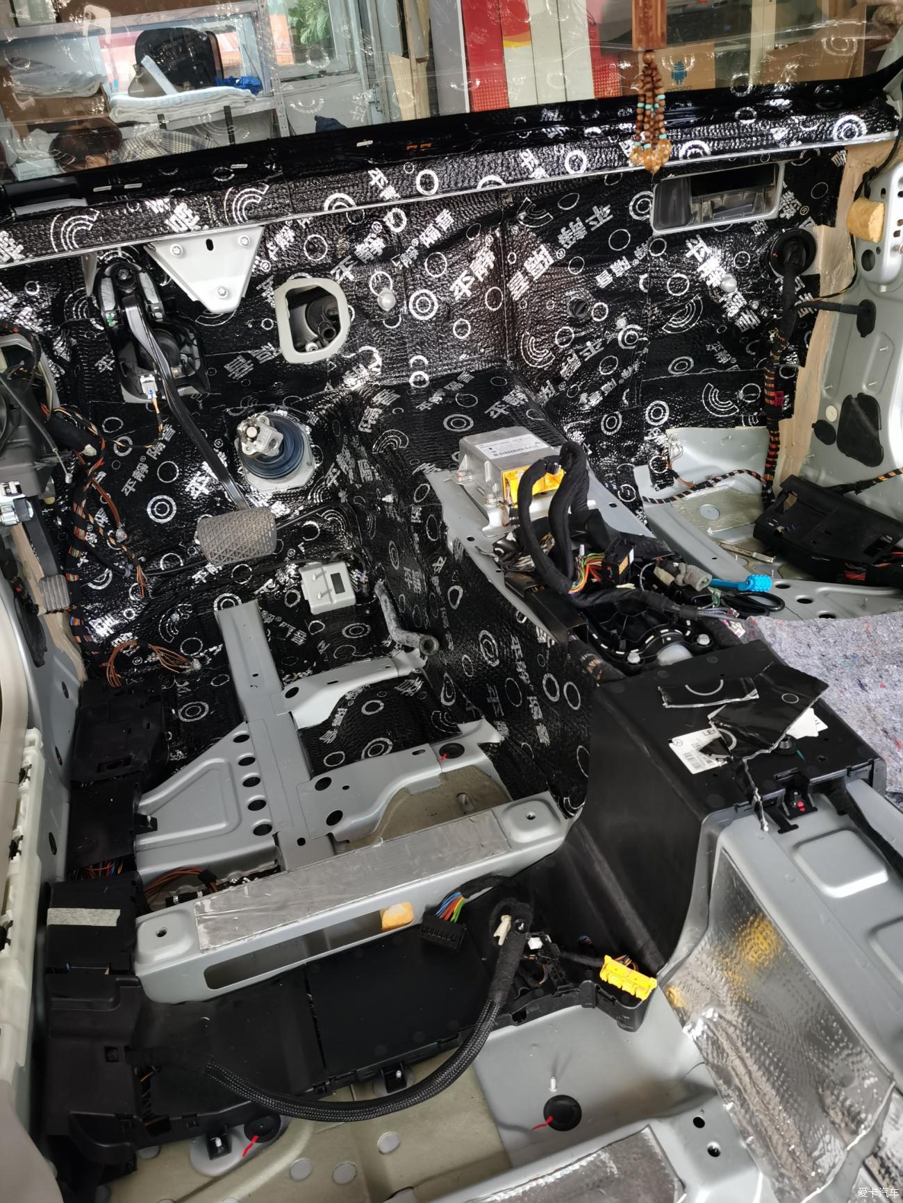

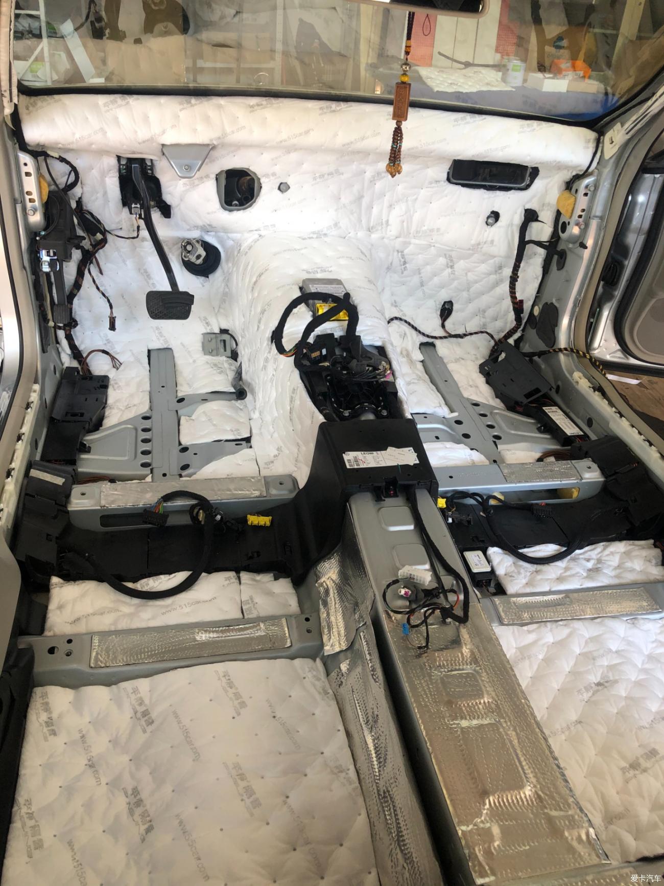

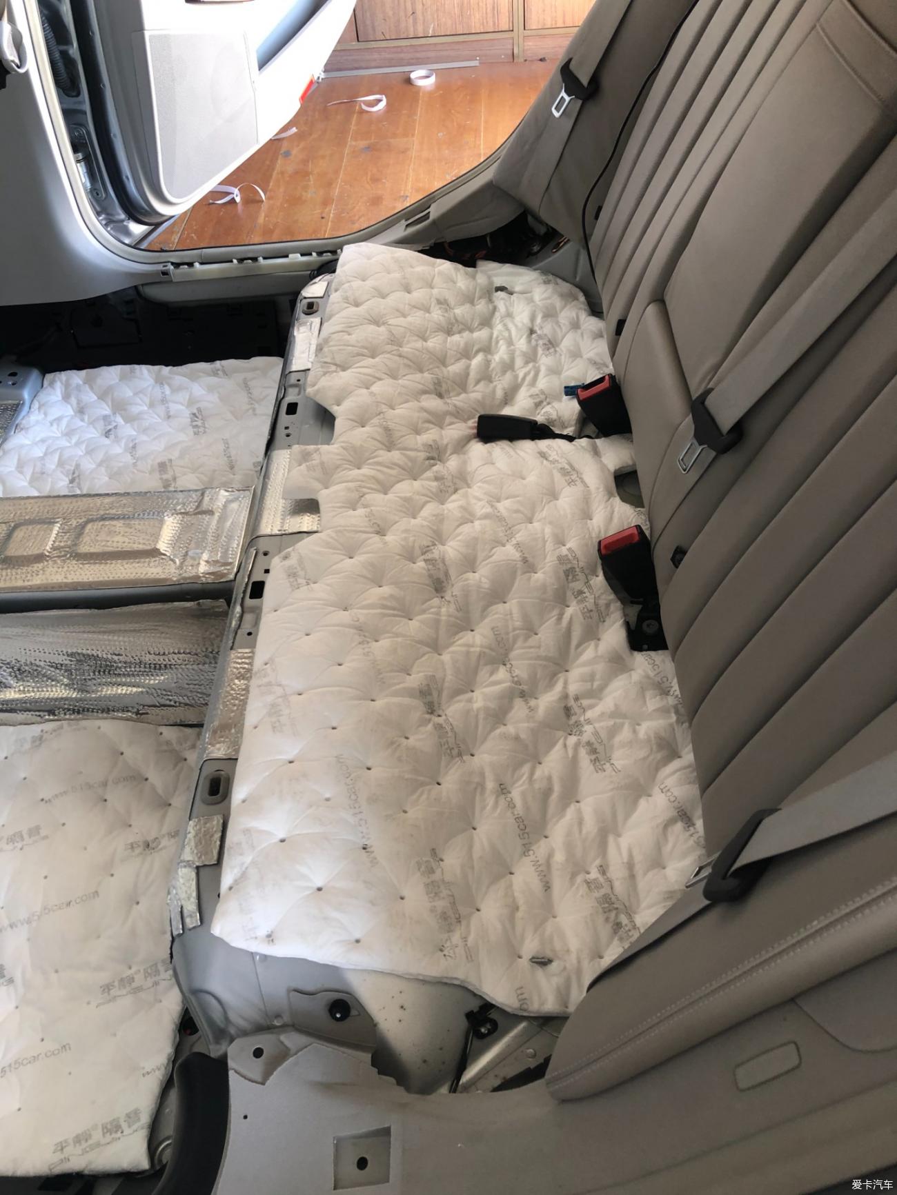

弄完这些,开始做新的止震和隔音,重点就是发动机舱和驾驶舱之间的部分以及前排座椅脚垫部分,前排座椅下方和后排座椅下面基本维持不动。首先是贴一层止震胶,这一层止震胶是由丁基橡胶和一层铝片做成的,贴完后需要用滚轮全部压实一遍,以达到最好的止震效果,防止以后出现异响;然后在止震胶上面再贴一层隔音棉,黑色的泡沫加一层环保塑胶;最后再贴一层白色的隔音棉。这三种材料都是环保的,隔热、防火。材料上都有他们的标(图片中也没法去除),老板说是终身质保。
这是第一层止震胶,黑色的。
这是贴完第二层隔音棉
贴完最后的白色隔音棉,隔音部分完工。
后排座椅下面的换成环保的白白的隔音棉。
10月4日8点半开始干,到10月5日中午就完成了上面的施工,速度还是挺快的。10月5日下午就开始回装仪表台,回装速度要比拆慢,因为要梳理线路,接线。好处是奔驰的仪表台架上的线路基本上都是固定的,各个功能分区都是分开的,而且接口都采用了不同颜色,只要按照颜色装回去就行,难度不大。
10月6日上午基本上回装完毕,
老板田大哥进行最后的检查,以及小部件的安装。
把座椅安回,制冷剂加好,点火,一切恢复如初。

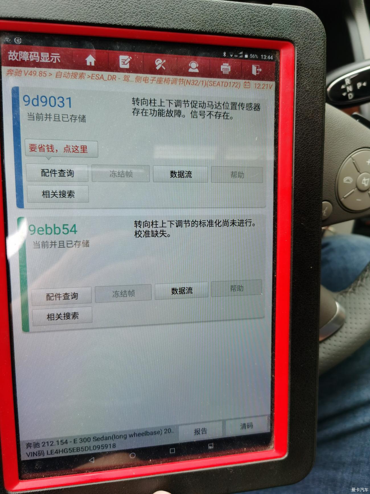

因为拆装过仪表台,需要用电脑将车辆检查一遍,挨个将故障码清楚一遍。最后有两个故障码没法清除, 是转向柱的。但是方向盘电动升降都没问题。如果不清除这两个故障码,车辆的舒适进入功能不工作。中午吃完饭去4s店(离公司1公里)拿他们的电脑测了下,显示是霍尔传感器信号缺失,4S店师傅说转向柱安装的可能不太好,导致霍尔传感器位置不对,需要重新拆装下方向柱试试。鉴于他们拆装得两个工时的费用,挺贵的,就没处理,等有空找做隔音的老板再重新拆装一次方向柱试试。同时也让严版看看这个问题需要咋处理,担心别是霍尔传感器坏了。

转向柱调节的故障,是调节电机插头没有插好、或者电机插头有松动导致的,您先断开机舱内主电瓶的负极,再拆掉方向盘,重新把转向柱上的所有线束拔插一遍、检查一下转向柱调节电机,是否安装到位?  复原后就应该没问题了。  这个电机的霍尔位置传感器不会坏,放心拆装吧。

感谢严版加精!抽空再回去拆装下方向柱试试。做完后专门上高速上跑了一会,没有感到有明显的变化,还是那么安静,V6的发动机还是比较可靠的。
