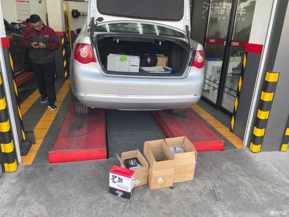

一早就来占位,前后拆装更换预计三个小时

来之前还担心 看来时多余 看师傅动作之娴熟闲 聊得知专业维修德系车十余载。每一步做都很认真 体现出专业水准

脚垫 水壶等都要拆除、所以工时费都赶上材料钱

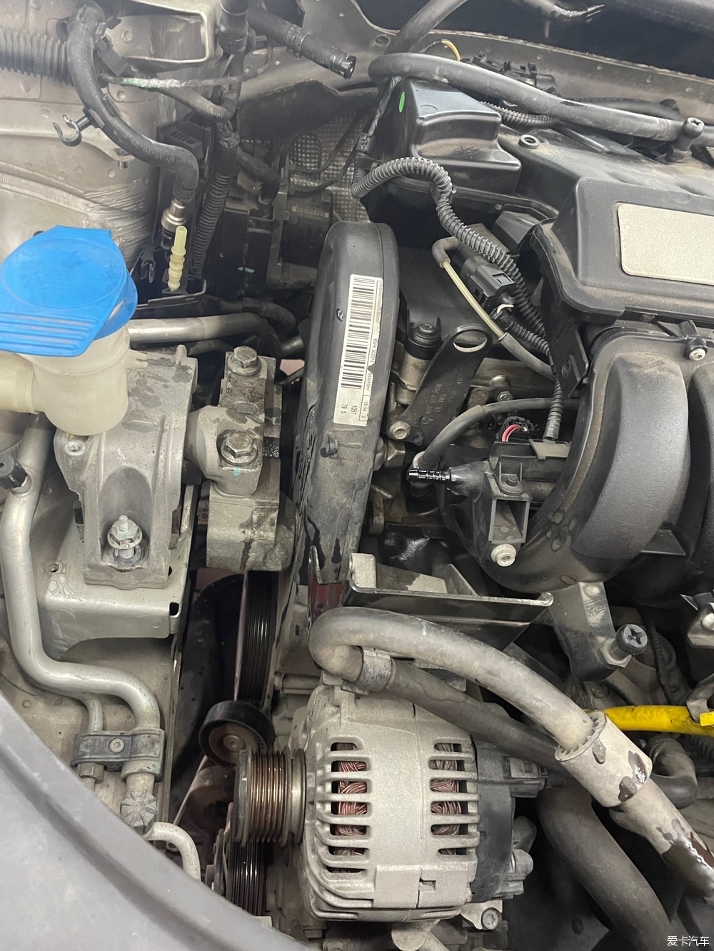

看着十二年的老车只行驶八万公里、皮带的磨损还可以(不愧原厂的品质)
恐怕这是最后一次
来了点惊吓,师傅说断了颗螺丝,原厂出来都打了螺纹胶、还好是断在水泵上的、反正水泵换新。后面的几颗师傅拆的很小心 W40对着螺丝狂喷确实好拆些。

皮带拆下前画好记号,装回去就省心多了

新水泵有密封圈但师傅还在边缘处涂抹牛油 ,发动机缸体上用2000目砂皮纸研磨锈蚀处,增加光洁面、以免后期漏水。
