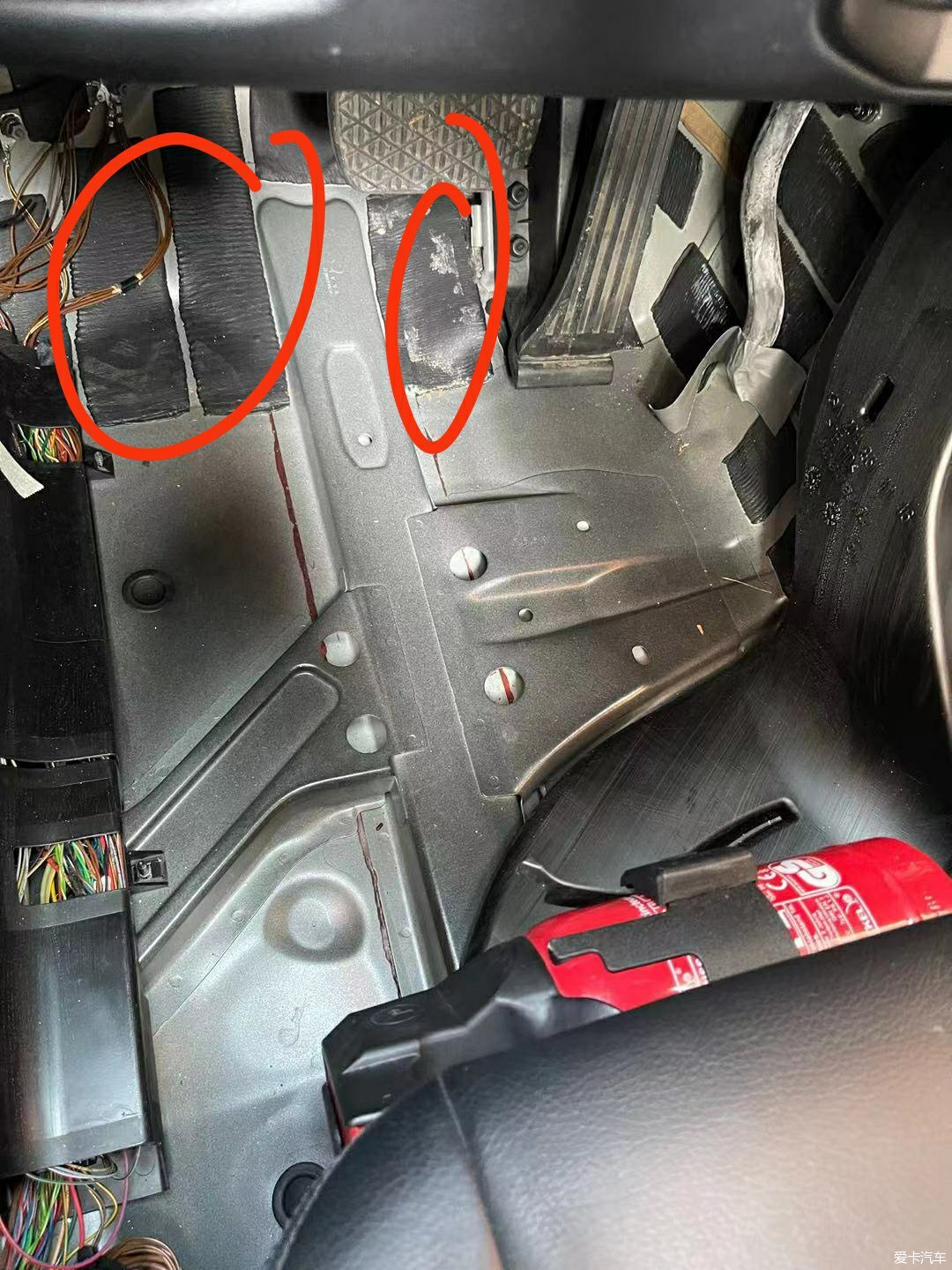

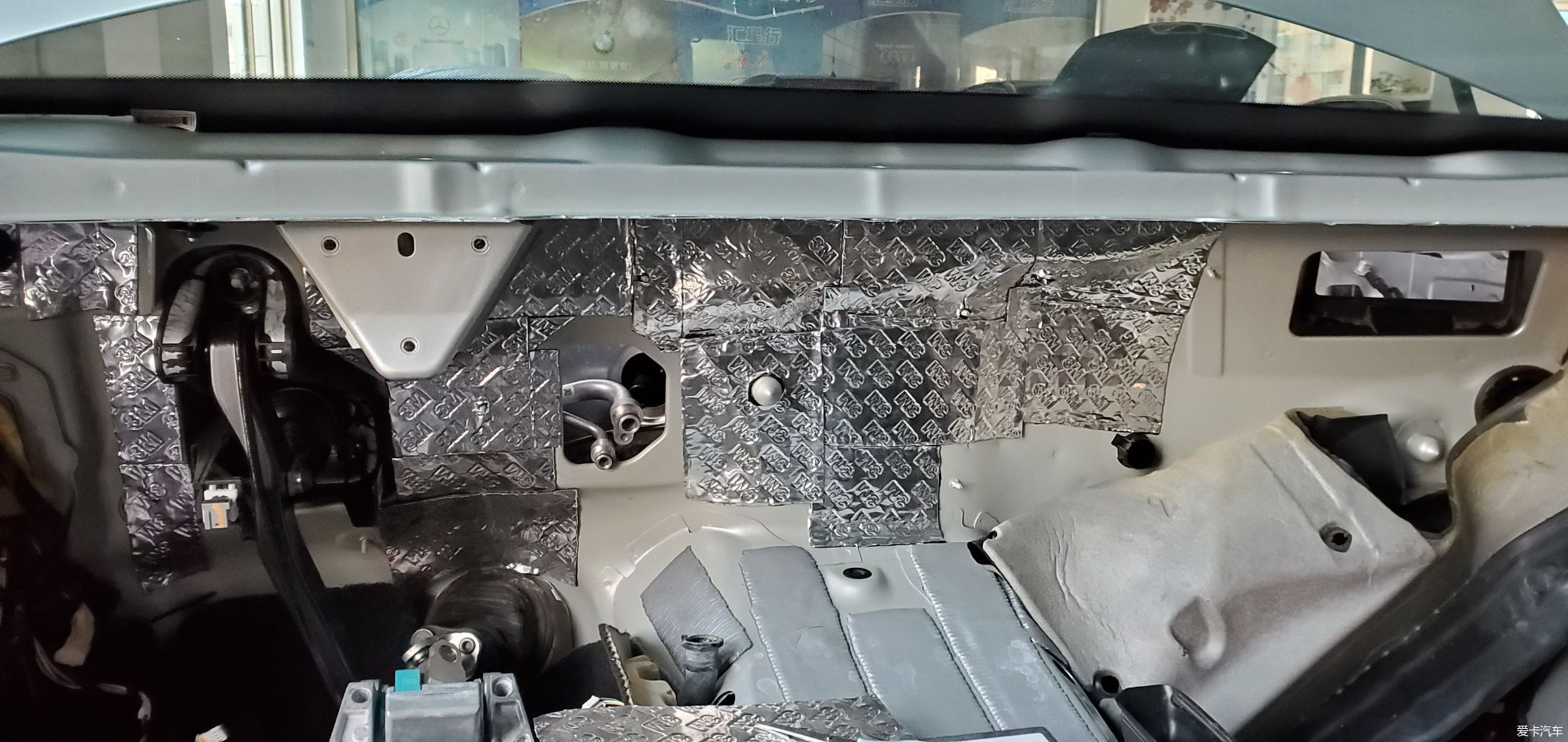

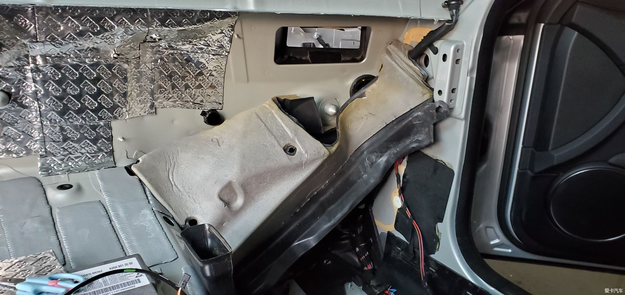

入手这个车之前就了解过奔驰的异味。自己动手拆了全车地毯,小苏打洗地毯,底盘的沥青阻尼没啥味道,最终判断还是中控内部产生异味,特别是风口吹向前档的时候,论坛里面搜索了类似情况的帖子,估摸着应该是防火墙隔热棉的味道。拆装两天搞定,取掉防火墙后面的隔热棉,贴上双十一网购的3m阻尼隔音及吸音棉。
一定要找专修BBA的,拆车有经验而且不会产生异响。车友聚会也闻过别的车友的,一车一况,也不是所有的奔驰中控都有这种味道 ,当时就比较郁闷了。
一句话,一车一况,不是所有的奔驰都有味儿。只是客观反应下我自己车的情况。

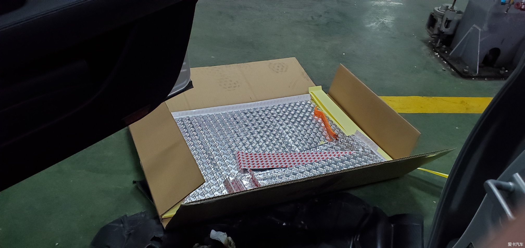

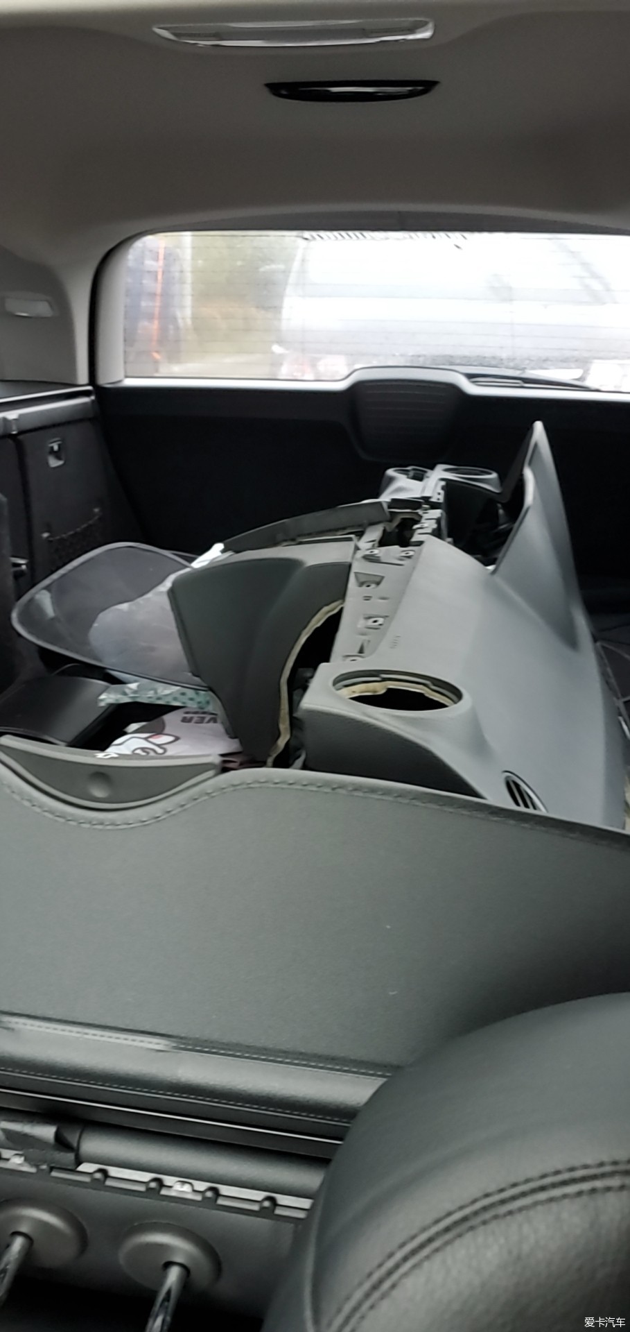

3m沥青阻尼用了两块,隔热棉用了一块,都买多了。拆装工时费1000,包含冷媒防冻液,当然了是一个群里面的车友给的价格,上海这边做不到,材料1100。为了自己的健康抓紧解决吧,不能拖,也不能用香水香片之类的来麻痹自己。来更新一下这个帖子,更换防火棉后异味又不请自来,原来以为隔热棉是唯一的异味源,因疫情原因,车子一直停在地库里面也懒得动他,也一直在寻找其他的异味源,通过各种渠道,后来在福克斯论坛发现中控台内填充物以及塘塑表皮都产生了异味,哪怕车子不发动,暖风水箱没有热水,只要温度升高阳光直射,那种味道真是令人难受。本来想学福克斯论坛那个高手不装仪表台直接裸奔,从经济角度考虑还是收了一个二手事故车中控台,亲自上门去取件,提醒下一定要闻闻拆车件味道,可喜的是没有原车的那种味道,而是一股淡淡香味,而后给仪表台去包了真皮,十一动手换了上去。顺便请朋友换了摩特的后差速器油,下午刚刚提车,这次在经过媳妇儿的鉴定后,异味终于淡了,不是那种持续不断的散发。朋友也说,这车味道真上头,打开后备箱车门一股臭味。后面还会持续用仪器监测tvoc跟甲醛,今天终于能不戴口罩开车。如果车里面有异味,切暂时不想换车的,提醒各位买3m的9541,本人亲测有效

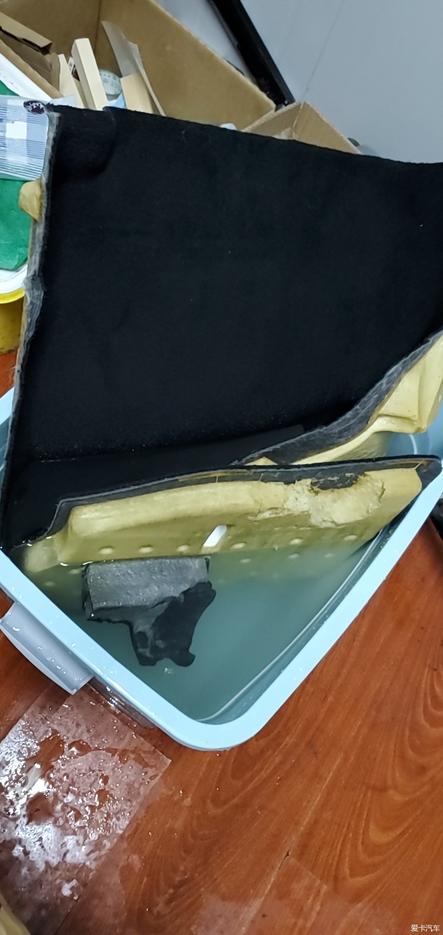

自己拆洗,里面是小苏打水
座椅蛮重
别人的车,圈里面的沥青阻尼没味道

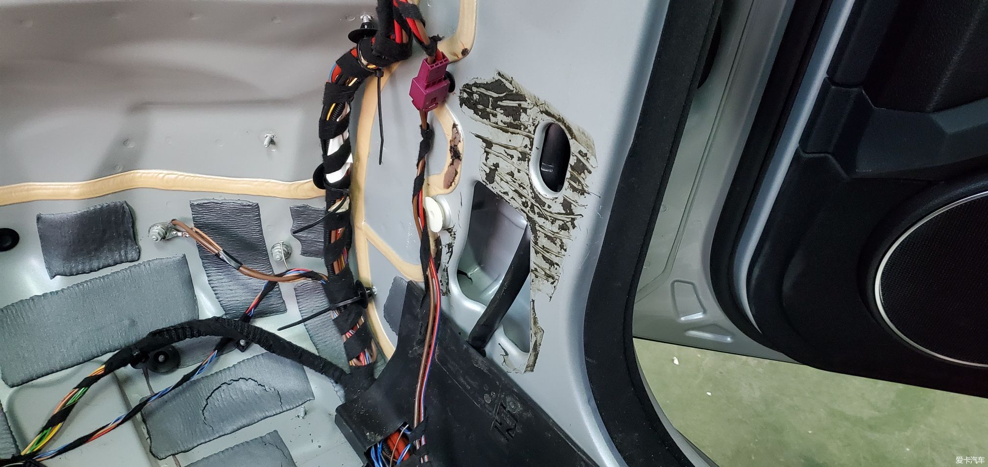

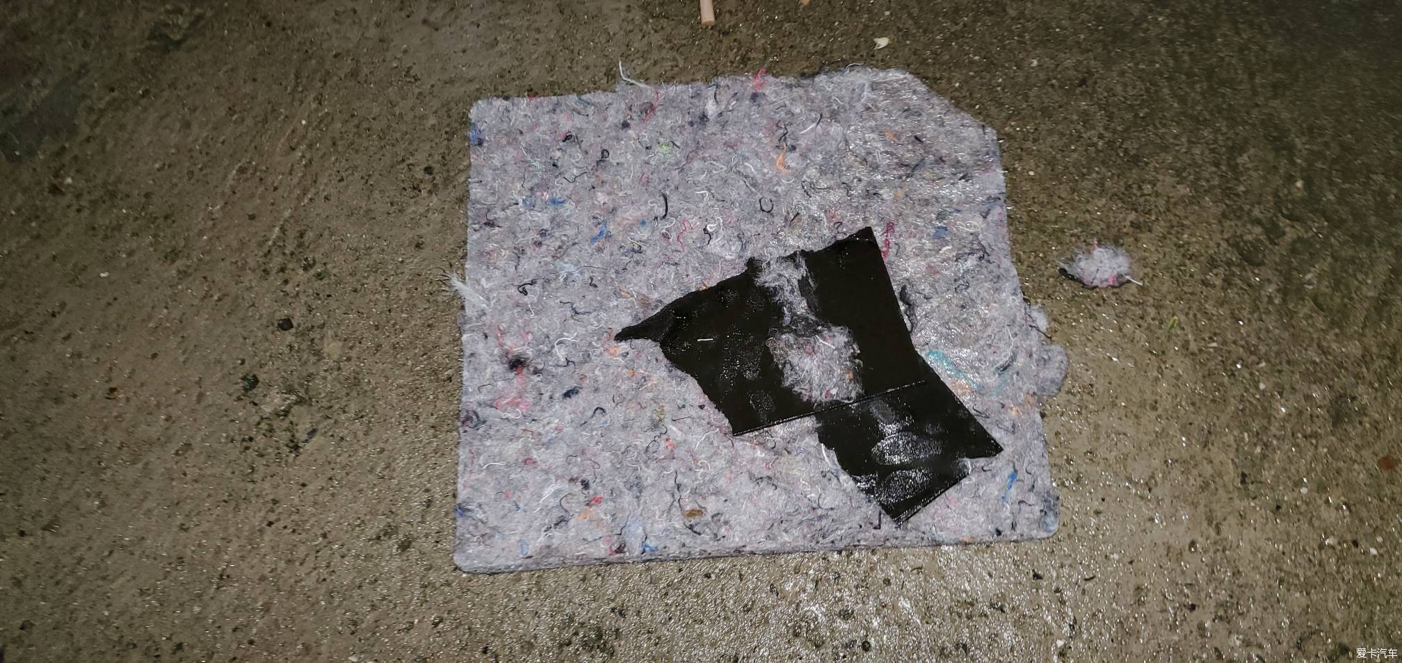

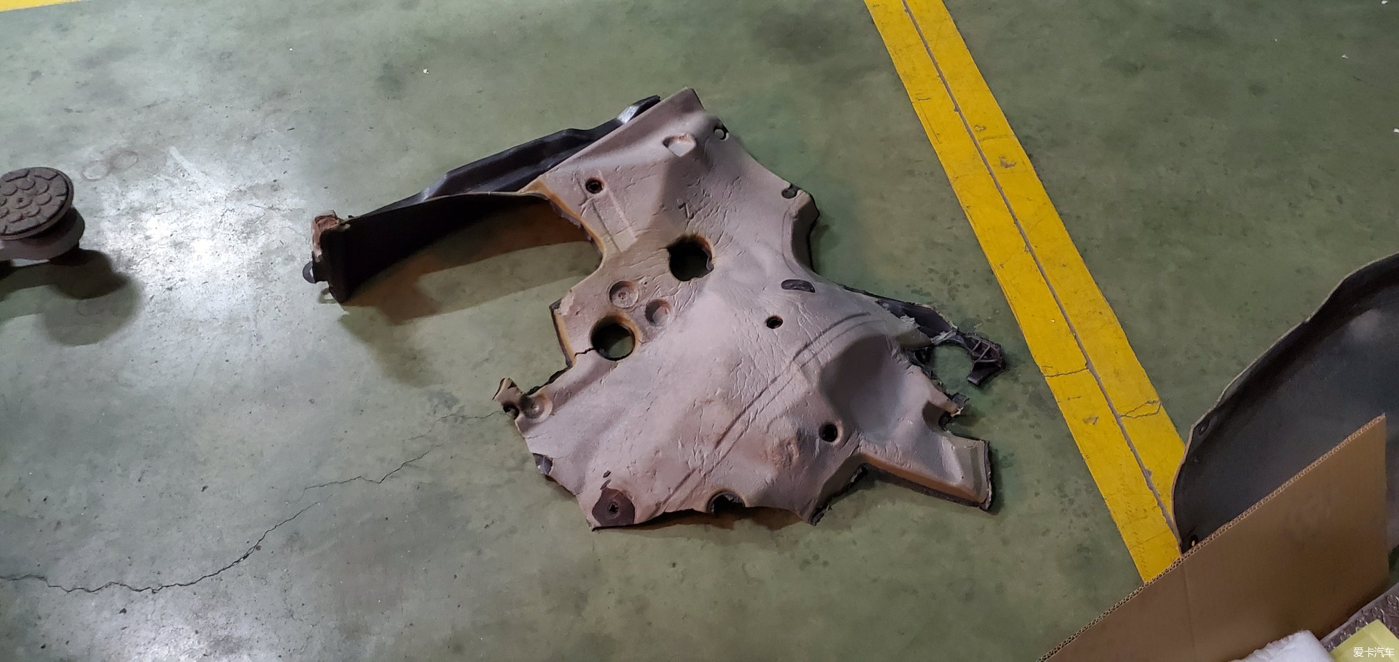

这是后备箱两侧各一片沥青阻尼以及垃圾棉,明确的说这个有味道,而且历经高温晒化了

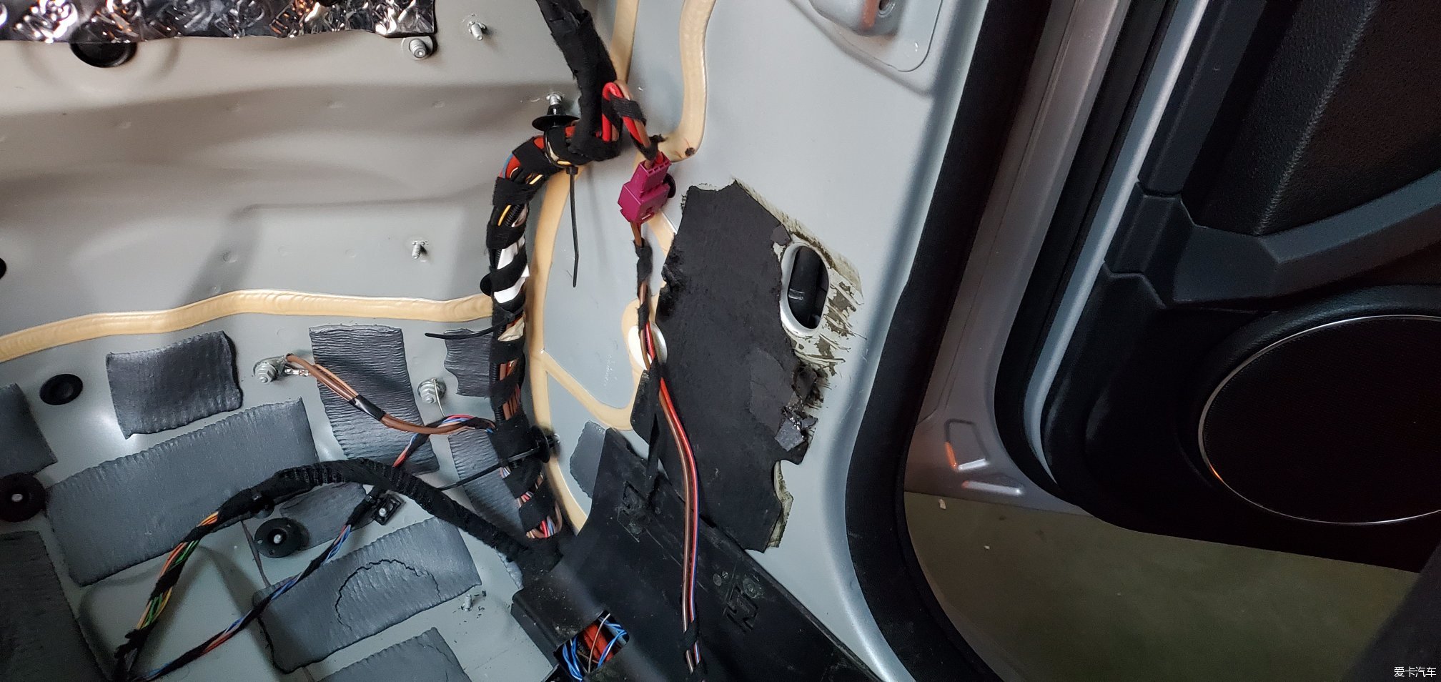

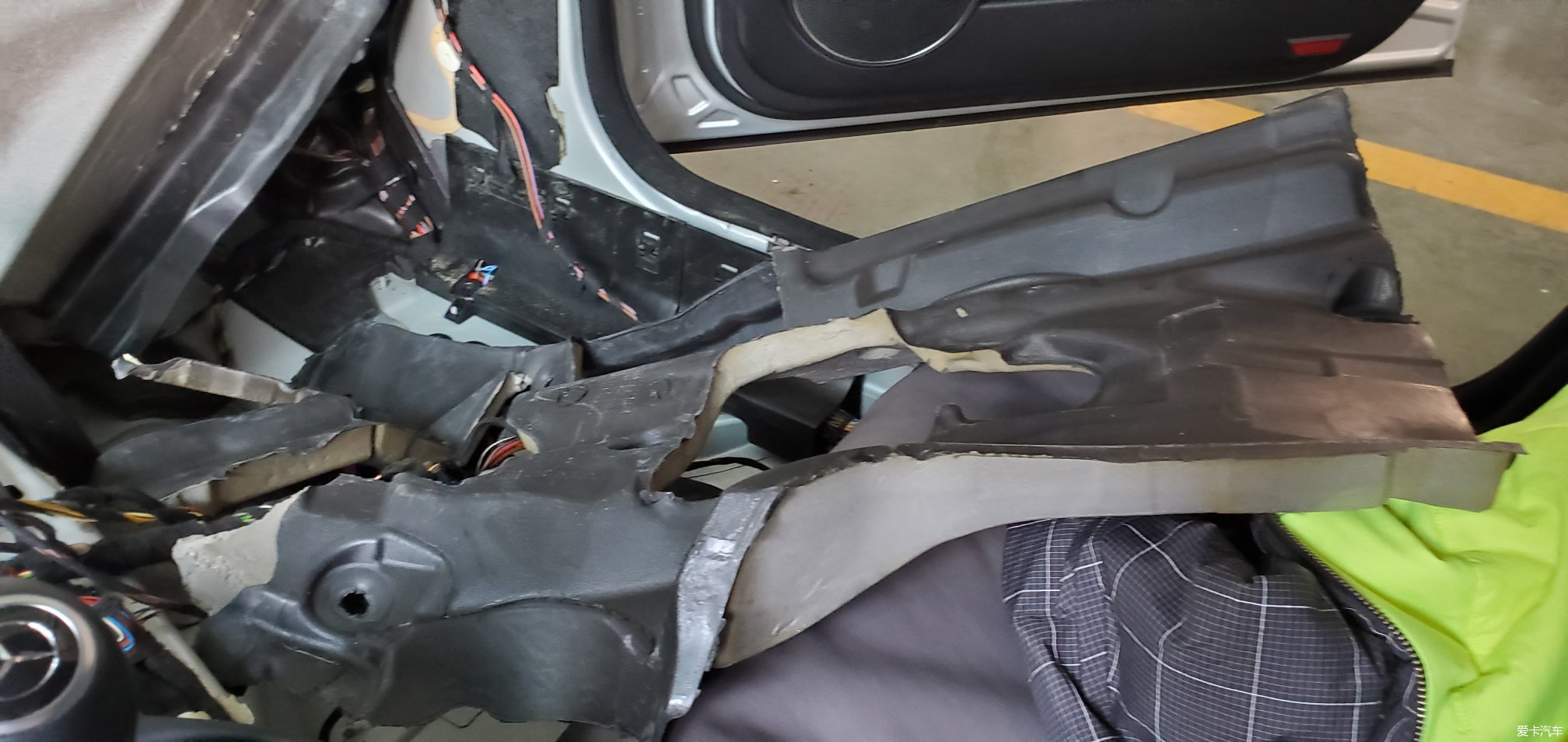

全部拆掉
这是右边的,然后还要用化清剂洗干净

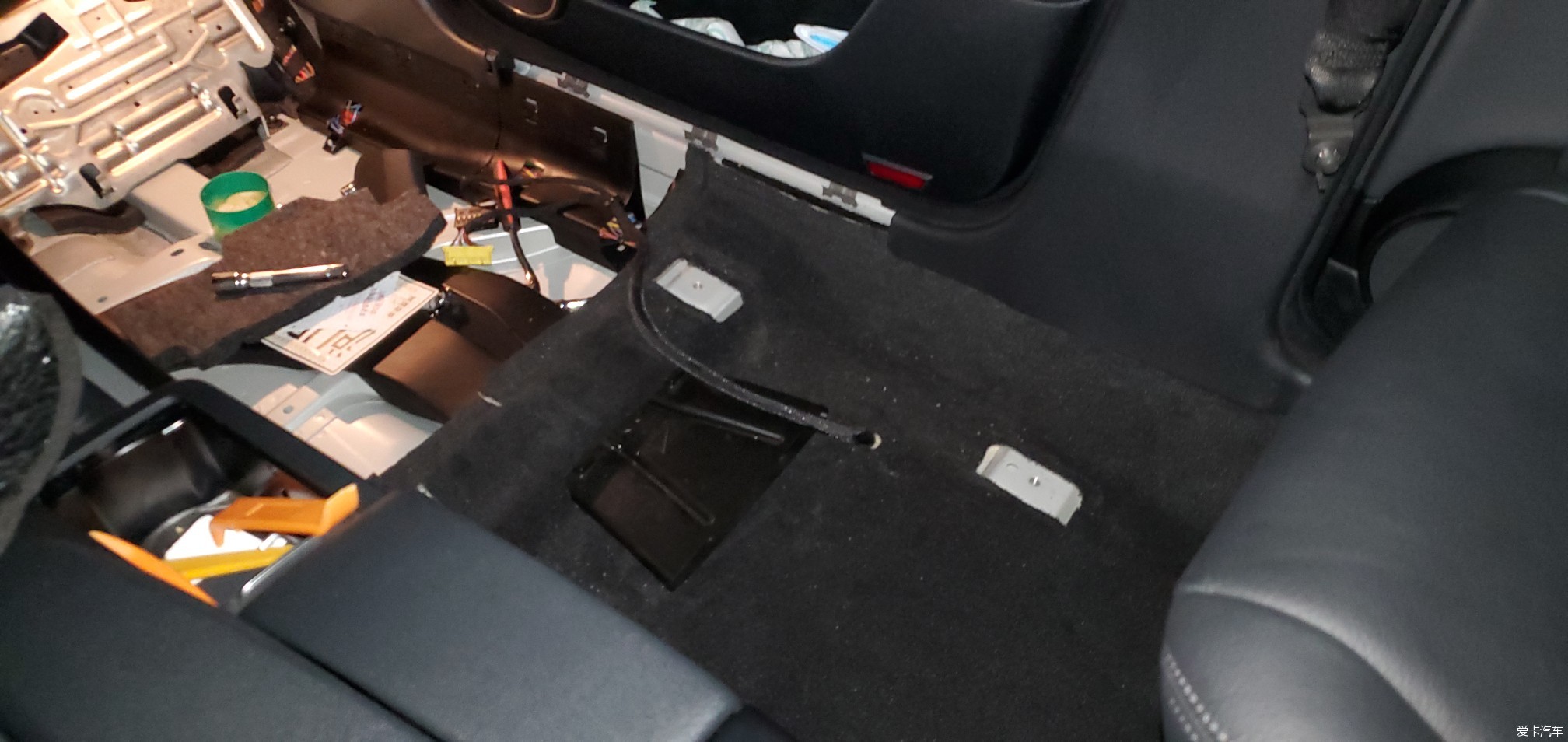

中控拆光了,自己一个人慢慢贴,丑了点

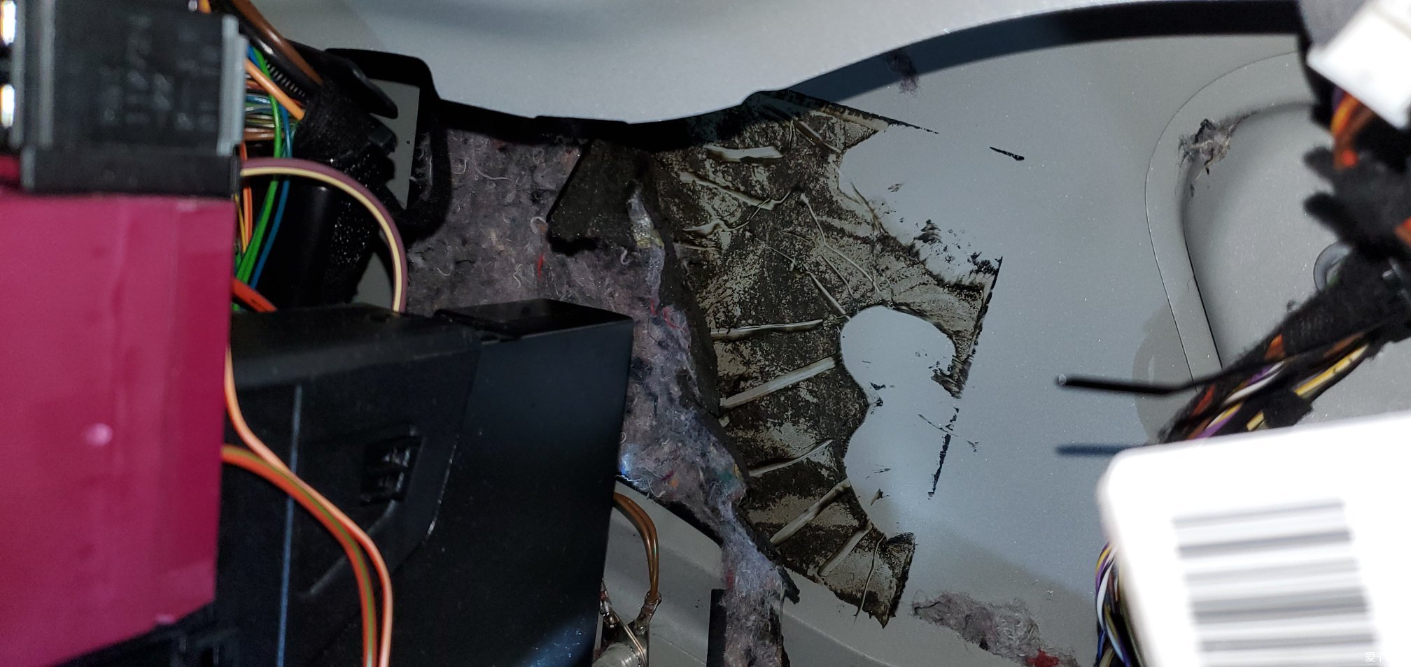

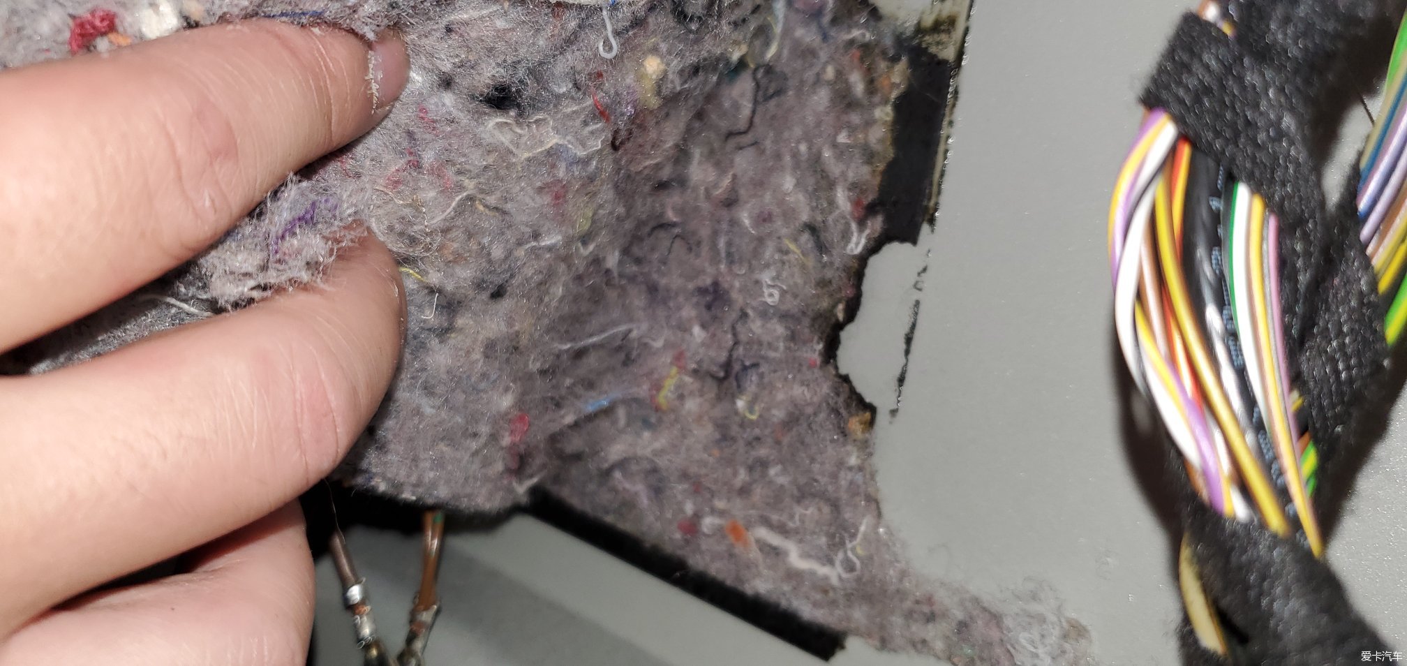

这是右边的一块隔热棉,这车跑了2w公里,隔热棉没见老化也没闻到熟悉的异味,当时慌得一笔,以为源头不是这里,最担心就是塘塑仪表台里面的发泡填充物。
就这恶心的玩意儿
祸害,就因为这东西把中控拆个稀巴烂
这是副驾驶侧边的沥青阻尼,主驾驶位一块,加上后备箱两块,全车共4块。一定要化清剂洗干净
隔绝这个空腔噪音的

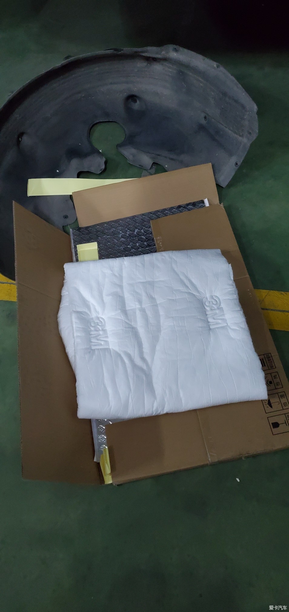

原材料280一块
化清剂洗干净了
吸音棉,3m的质量应该还是有保障的。现在想想这车10年才开2w公里是有原因的。

原车的拆下来了
换好了
