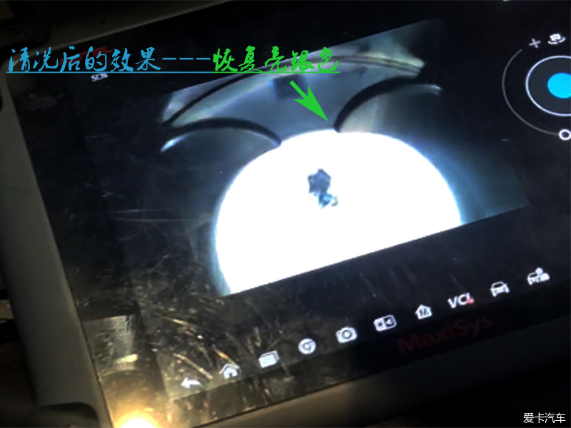

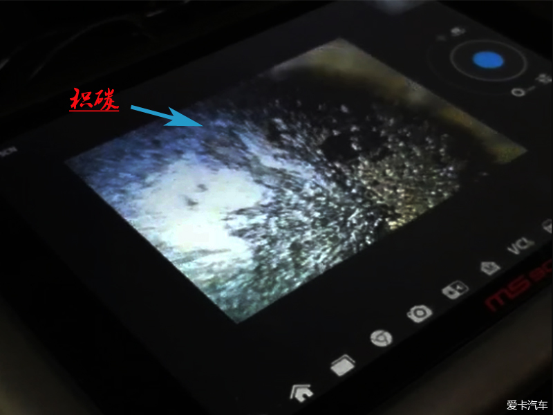

缸内(燃烧室)积碳在没有工具的情况下我们很难看到,所以这里一般都是使用内窥镜,将内部情况镜像出来观看。哦,对了在窥镜上加个小镜头还可以依此来观察缸内缸壁有无划痕拉伤(积碳较多时易发生)。
可以明显看到上一张,未清洗前窥镜给出的镜像一片积碳(黑)。
而这张的图片是经过干冰清洗后给出的镜像(白)。话不多说,效果见证

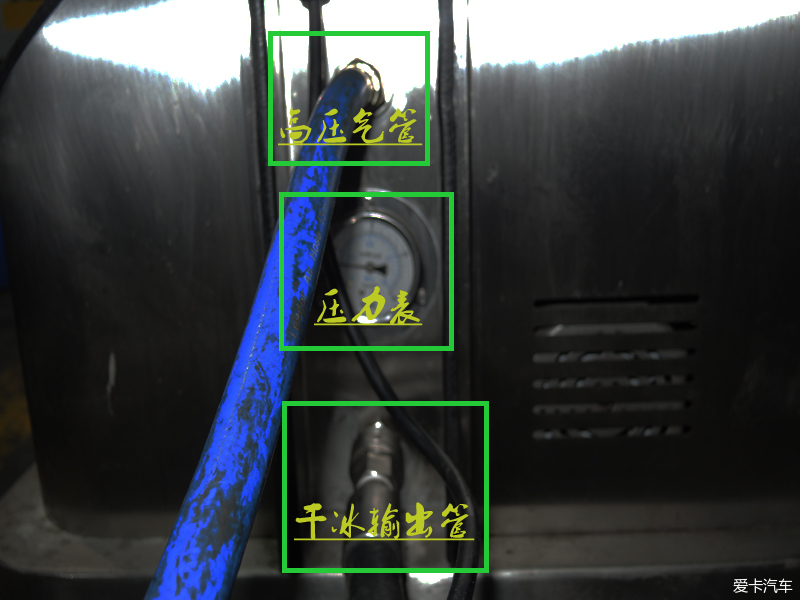

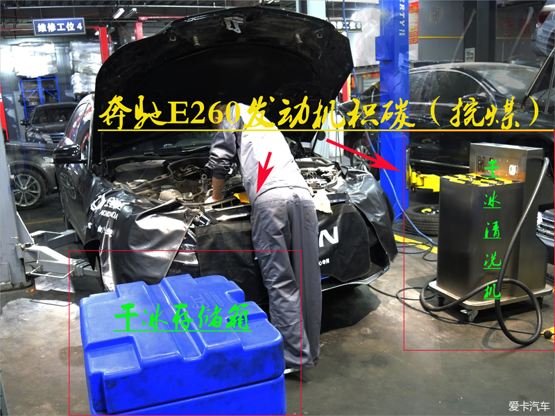

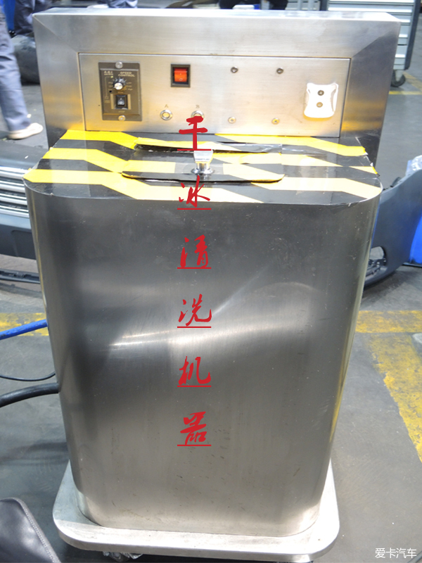

这一套机器(干冰清洗机器)别看样子不大,价钱是真的贵(贵、贵、贵说三次),据说是什么特殊材质。

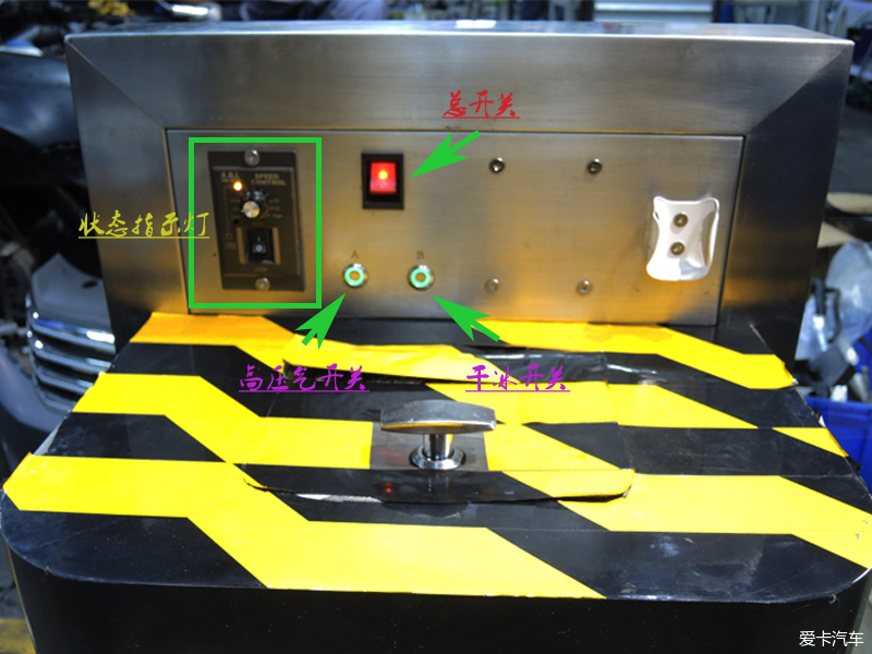

总体就这几个开关,电源总开关---高压气开关A---干冰开关B

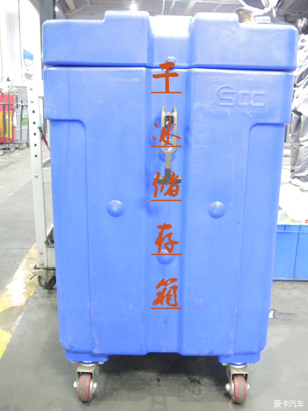

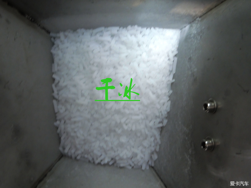

干冰专用储存箱,这个小箱子我还真知道价格3K多,干冰会挥发,储存不好还会发生爆炸(详情请自己百度)。

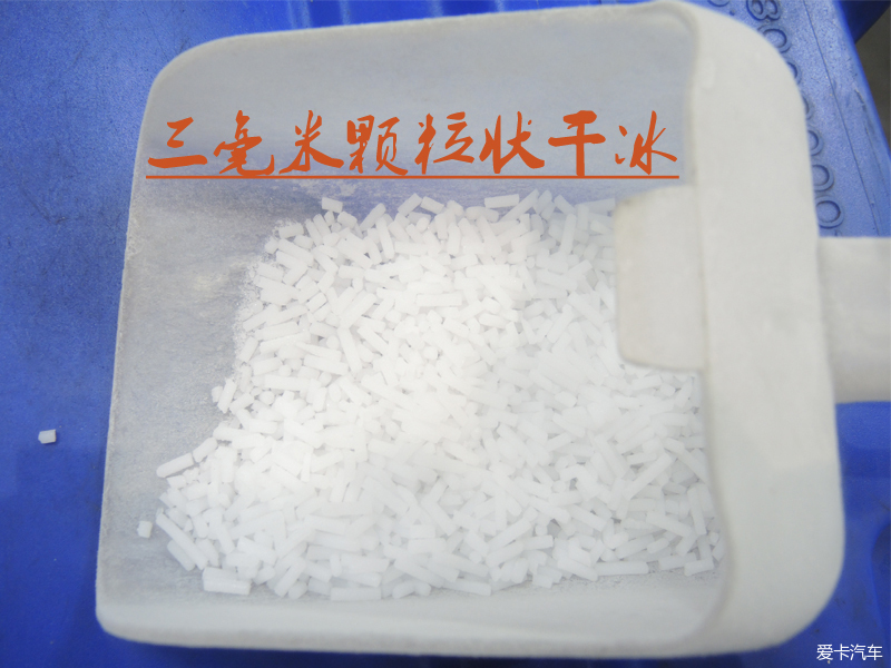

汽车工业一般使用的都是这种体积小的三毫米颗粒状干冰

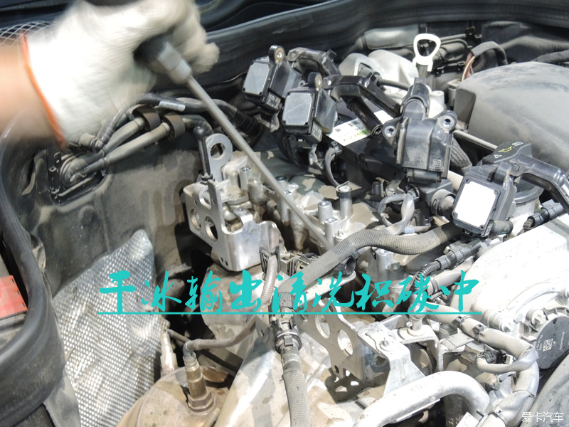

将干冰添加后,开启机器开关A+B,清洗开始。

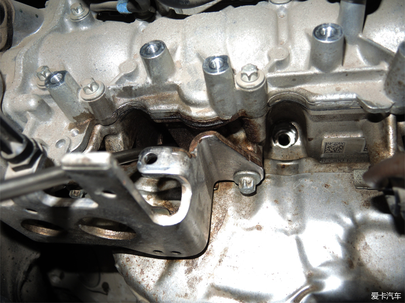

打开点火线圈,火花塞,顺着火花塞孔探入。
慢工出细活,一个缸一个缸的清理过去,最后检查,如果有某个缸清理不彻底在进行第二次清洗即可。
