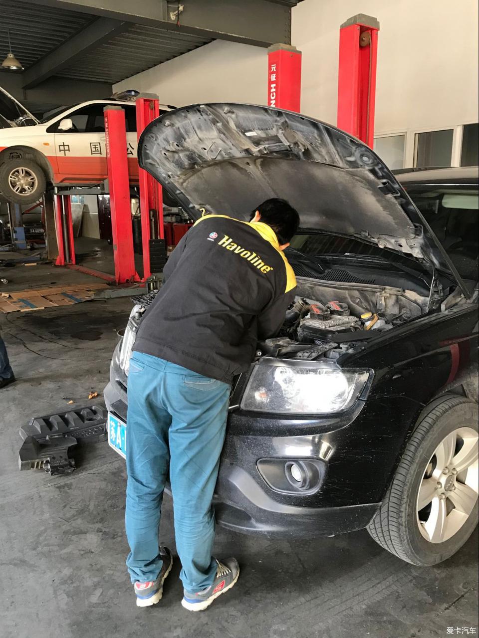

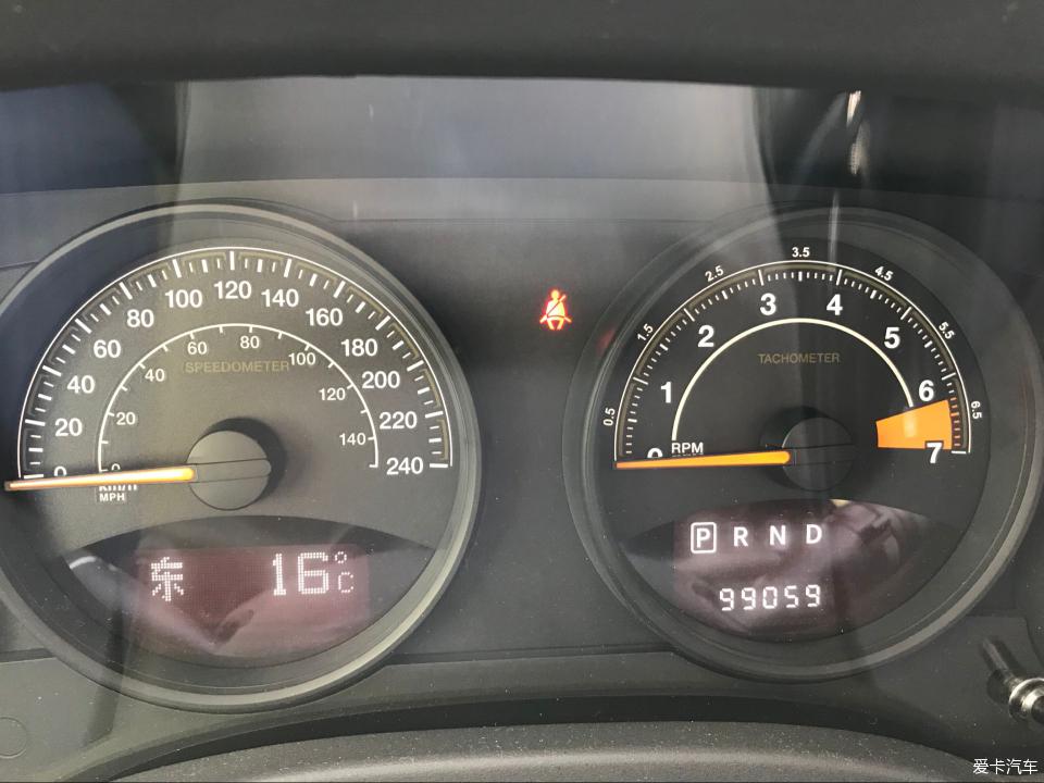

今天早上启动车子,怠速2000以上,车辆抖动厉害,同时闪电灯、侧滑灯亮,熄火后重启,仅剩发动机报警灯亮,个人初步判断节气门怠工,好在是周末,有时间处理,前往修理厂,检测结果——节气阀卡在关闭位置,好吧,不出所料,因为6月份曾经出现过节门故障,所以这次技师直接消除故障建议保养时一并处理的意见本人拒绝了,上次检测显示“节气门执行器控制系统/检测到空气流量大”,而这次是“卡在关闭位置”,我认为如果不及时处理存在打齿的风险,于是坚持要求拆洗

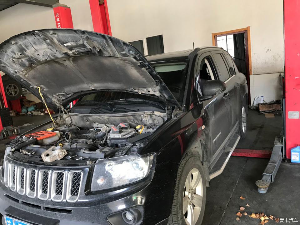

因为是周末,维修工位还是有空的

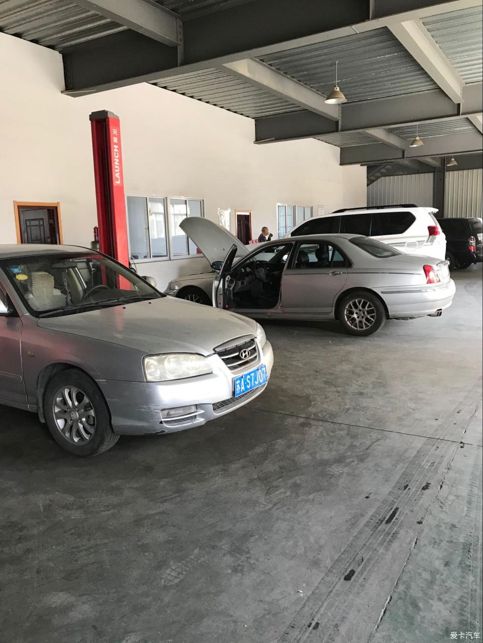

不过等待维修的车子还不少,这是一部分

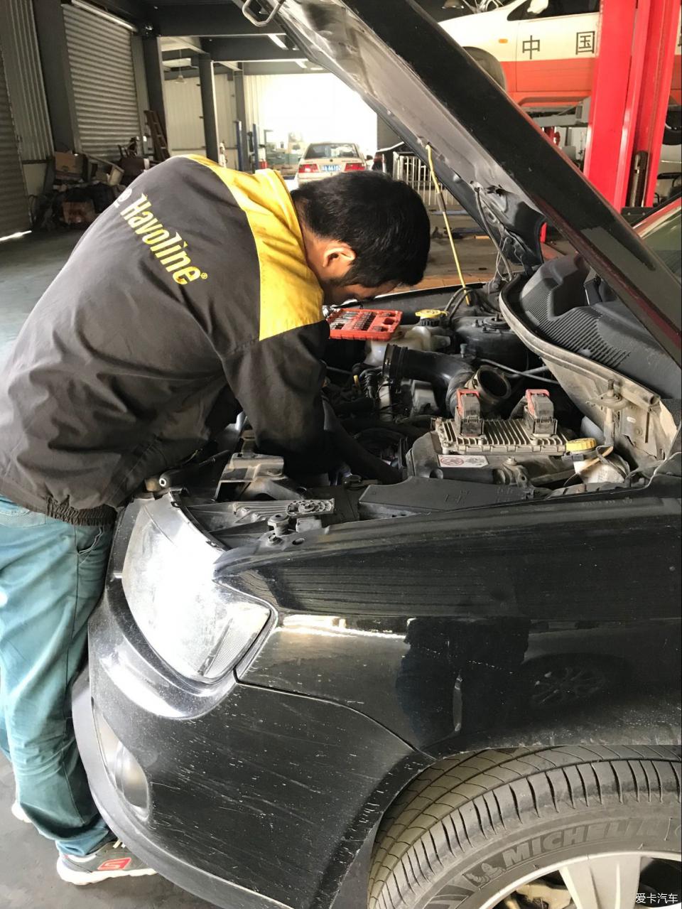

这就开工了
【爱卡一升油N次保护】五年九万九千公里指南者清洗节气门

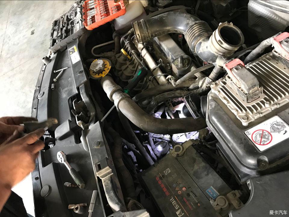

都说很难拆,其实也没花多少时间,看来还是技术的问题,这里给师傅点个赞
