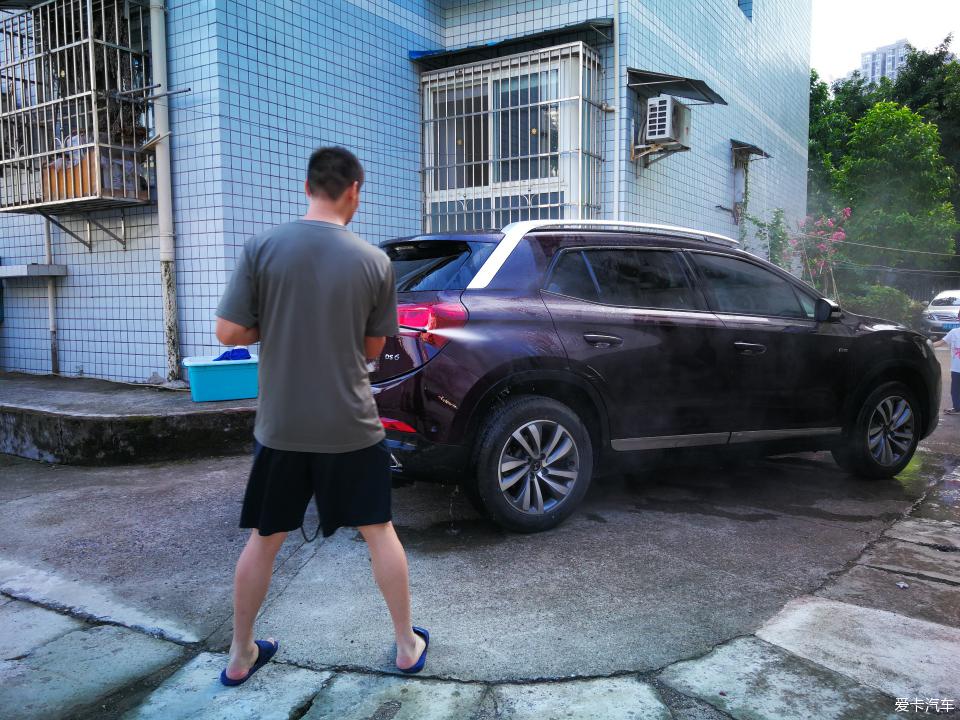

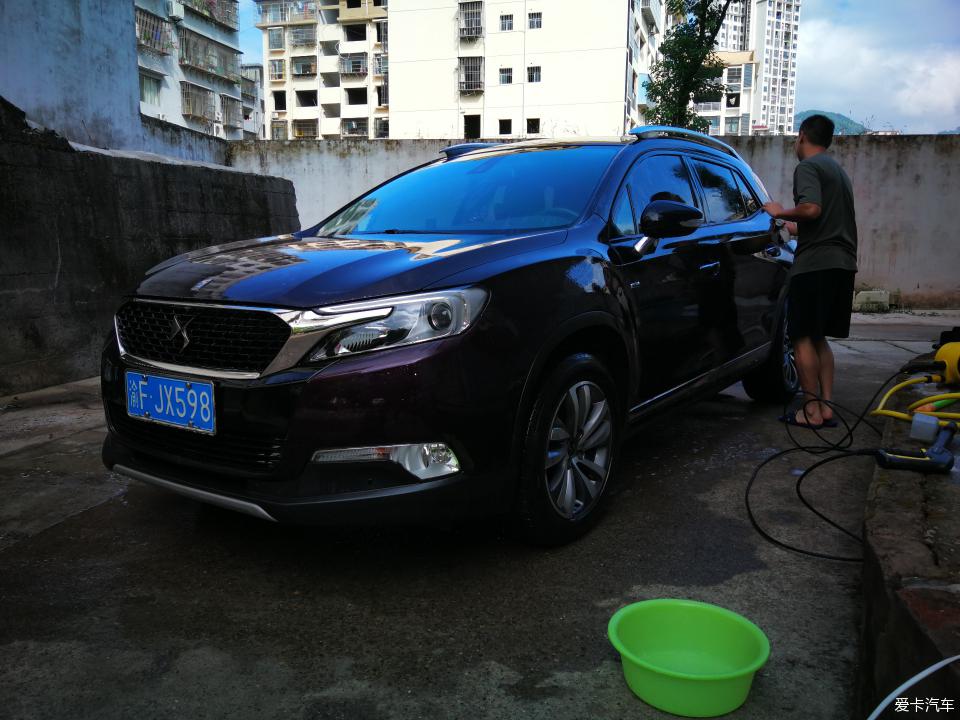

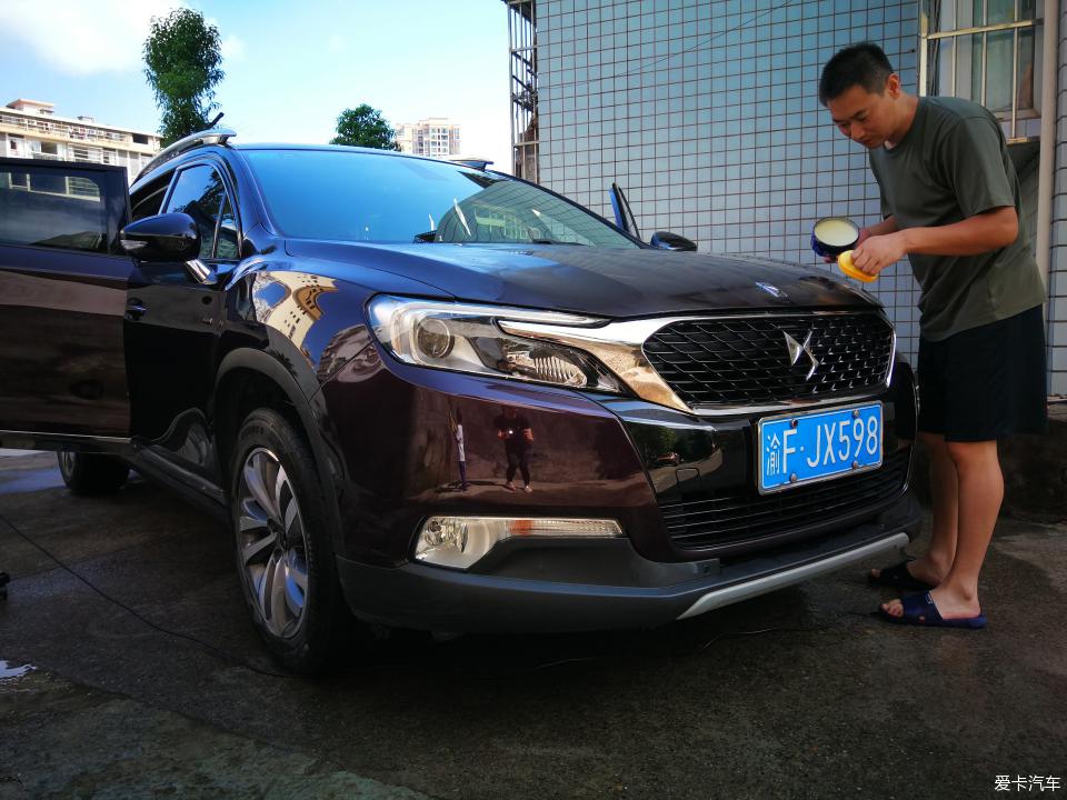

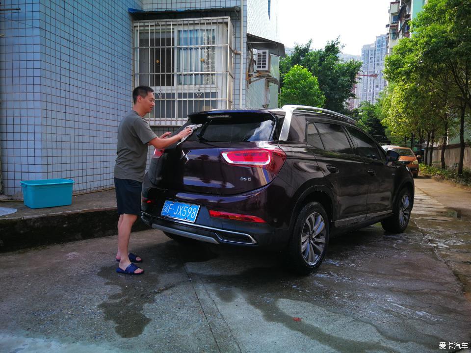

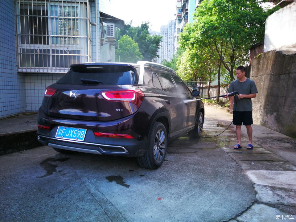

经过一整个夏天的炙烤,爱车和我们一样疲惫不堪,是时候让爱车好好享受一回,热天重庆天气太热,我热天很少自己给车洗车,都是开到外面去洗,但是外面洗真心没有自己洗得干净,相对之下现在的修车洗车店也是越来越多,现在照顾车有的时候就像儿子一样对待,什么保养、美容等等。而洗车相对而言就成了最简单的,但是不难发现,现在很多时候私家车车主基本上都不会选择去店里洗车,这是为什么呢?背后原因让人深思。现在正是夏秋交替之际,应该如何养车呢?我介绍给大家介绍,希望对各位车友有所帮助。
先给大家介绍如何自己去洗车的一些简单技巧,最后介绍几项常规保养注意事项:
今天重点介绍的如何自己洗车:

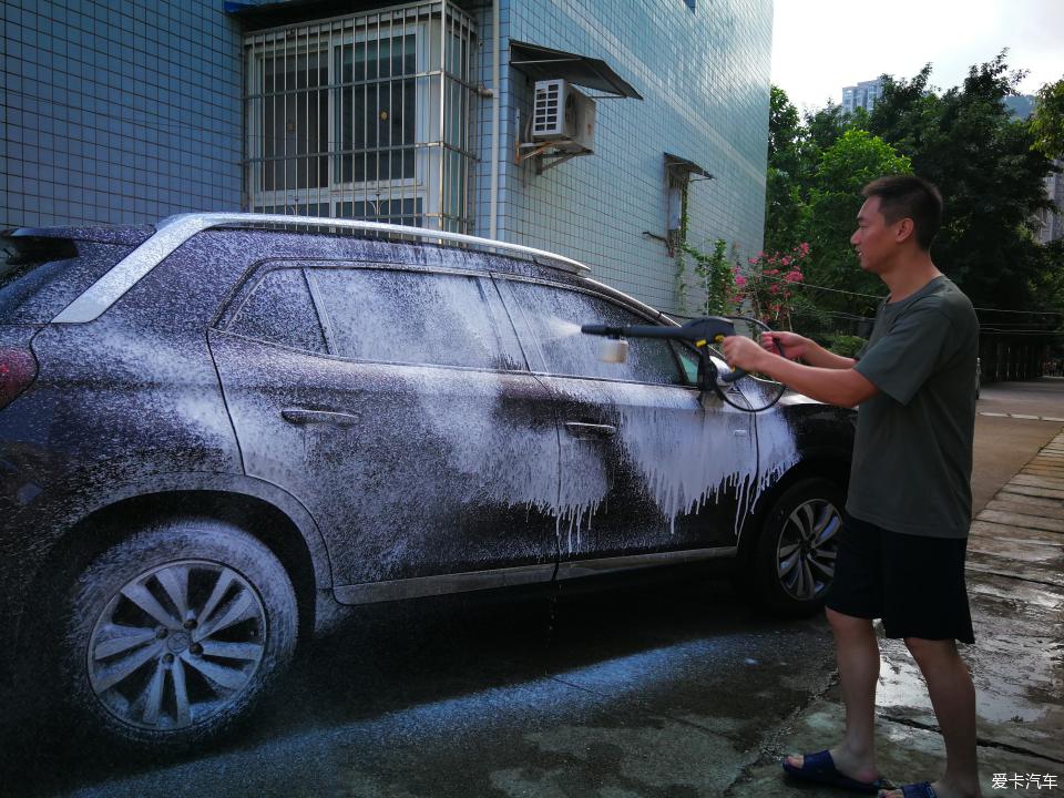

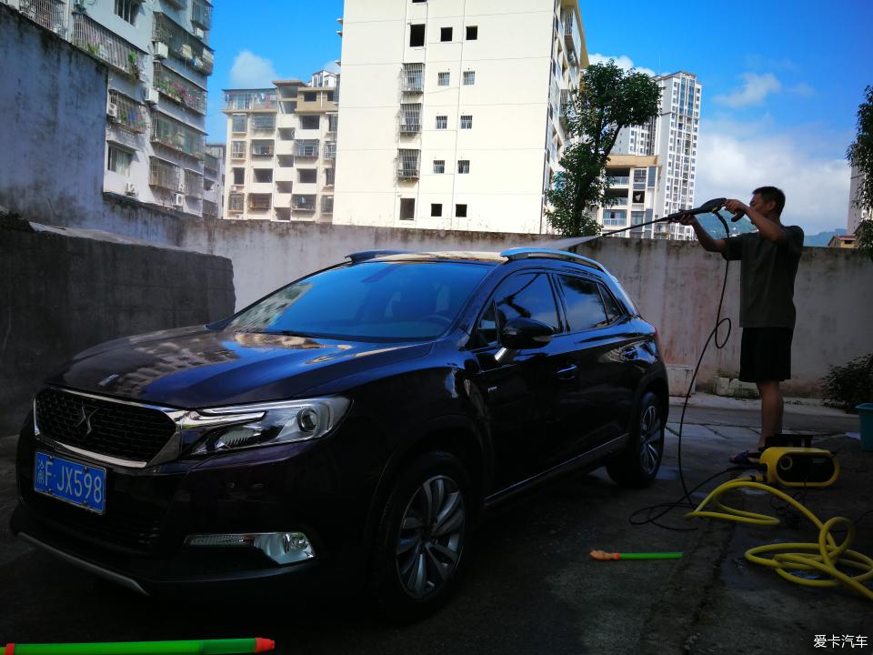

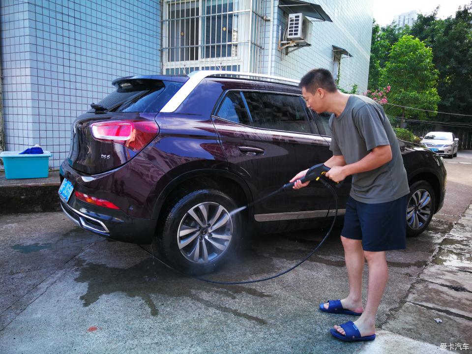

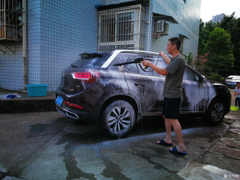

一是洗车的程序非常重要,在这里给各位车友简单介绍下,车子平时肯定有许多尘土、泥沙附在车身,如果上来就直接用水枪冲,用海棉擦,洗车倒变成了给车“打沙皮”。所以这个时候预洗程序就相当重要哦,即使用专业的设备将特别的预洗液喷洒在车身上,并等待一两分钟,经过浸泡,大部分的沙土可以与车漆脱离,再用水枪冲洗,可以避免上洗车液时,沙泥划伤漆面的危险。

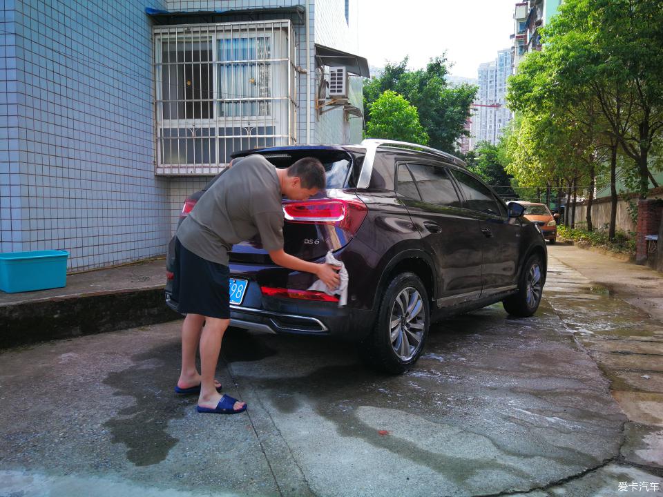

二是不少车主都随意从家里拿一块普通抹布就匆匆开始洗车,其实这样的方法肯定是不可行的。我们还是要购买纤维更细,质地更加柔软的专用洗车毛巾。
超细纤维毛巾纤维密度大,吸附能力强,而且使用寿命比普通毛巾要长,长期水洗后仍不变形。专业的洗车应该用优质的麂皮布,不但吸水性强,能够快干,柔软度高,而且不掉毛屑。

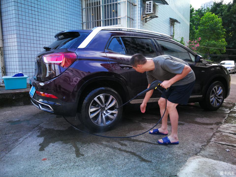

三是洗车别忘了这些细微地方车身划痕:平时洗车时要注意下车身是否有划痕或者裂纹。如果是较浅的划痕,车主可以用清水将需要处理的划痕部位清洗干净,并晾干。然后取一条洁净柔软的绒布稍微浸湿,并将牙膏涂在毛巾或者是划痕部位上,用力擦拭划痕。但较深的划痕建议车主及时处理。清洗轮胎:洗车时别忘了也要清洗轮胎,因为轮胎胎纹里特别容易粘附各种附着物。一般用高压水冲洗即可,也要把胎纹里夹杂着的杂物及时清除。注意死角:在洗车过程中,要注意车身死角的清理,尤其是进入雨季,注意车身的导水槽和泄水孔是否通畅
四是其实雨天的汽车是很脆弱的,因为雨天的车身上被蒙上一层土,这层土像细砂纸般包在车身上,一旦有摩擦,就如同用砂纸来磨车漆。同时,如不尽快清洗车漆表面的雨水渍,不仅会影响美观,而且时间久了就会损伤漆面。所以大家记住下雨后,一定马上对爱车进行清洗。
洗车过于频繁,表面上能保持漆面干净,但实际上会在不经意间加速漆面氧化,导致漆面暗淡和失去光泽。一般情况下,一周洗1次就比较合适。一般的浮尘,用鸡毛掸子或软毛拖把打整即可。

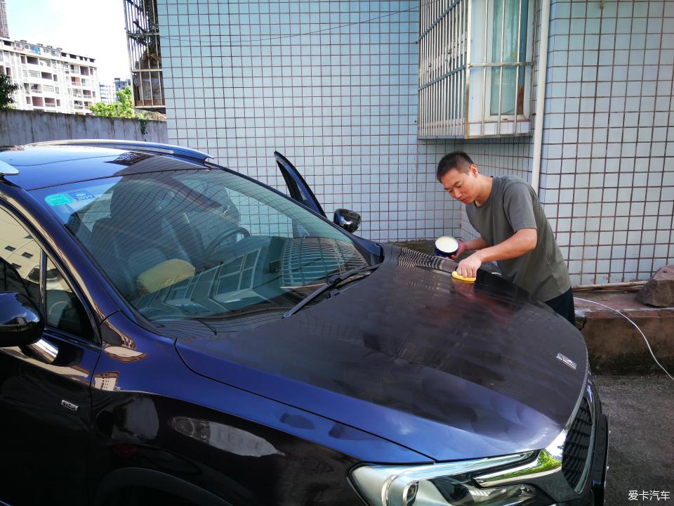

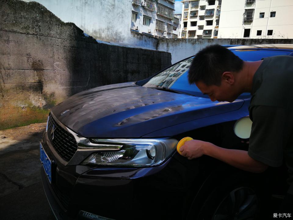

最后,夏秋交替之时,应该给爱车做一次从清洗、抛光到打蜡、封釉、镀膜的一系列车身养护。此外,车辆内饰的清洗除菌、底盘的除锈处理、刹车系统检测等也很有必要。
