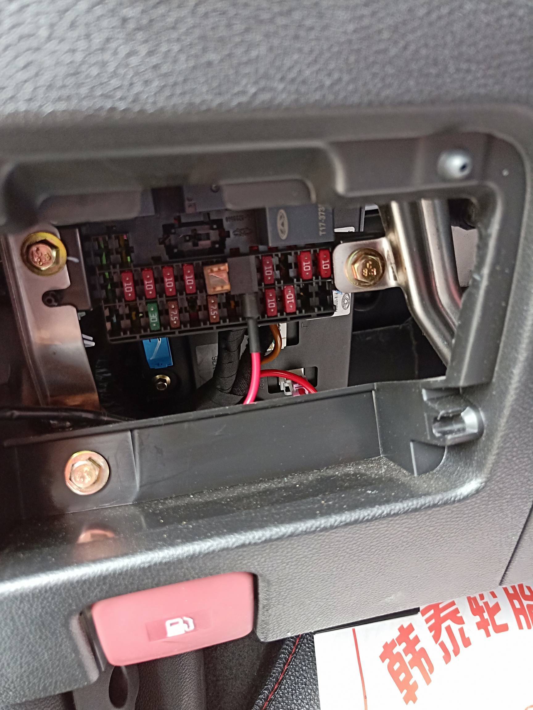

借的点烟器保险,通电启动,断电关闭,这样偶尔长时间不开车也不用担心费电
这样清楚一点,就是小储物盒卸下来的位置
负极搭铁,车里就近找个合适的螺丝就可以
