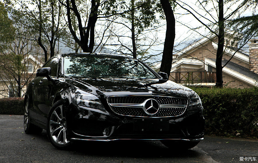

1:黑色尼玛是漂亮.....已经有了一个白色奔驰C300,所以觉得白色挺好,但是黑色的,尼玛...果然是奔驰色....黑长直,加上又矮,什么都不改就是黑射会VIP风,所以加了个WLAD的Black Bison黑牛版本的电镀尾标,以后再加一跟黑色尾翼,足矣.....只是,手上还有两辆黑车,三辆黑.....黑也是黑到家了.....
2:满天星中网和前后AMG风格外观套件实在是太美了.....贵了也值了.....老款350虽然也是AMG,但是比起这一代,真心是差距蛮大的......

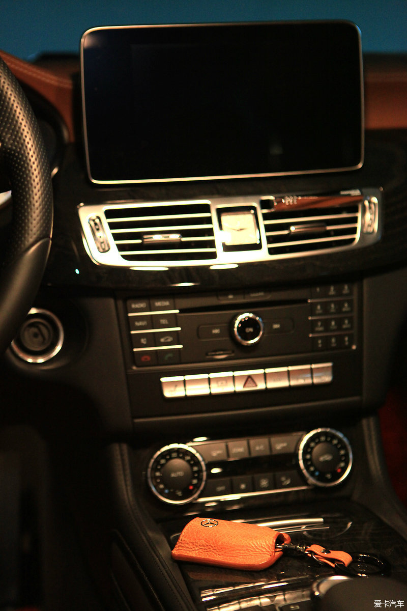

1:想想也只有唯一一点.......这个竖着的Ipad中看不中用.....麻痹的开机发现这么大屏幕这么大黑边不说,照样这么烂的地图输入不说,这个Pad当车开在颠簸路面的时候经常出现吱吱嘎嘎的噪音,这个绝对是娘胎里面带来的问题,不是后面产生的.....忍无可忍在pad后面塞了一块毛巾,结果噪音就消除了....问问大家是不是也是这样的情况,我准备过几天去4S店找说法去了.....

黑长直今天主要是来维修中控的异响的.....接待说没有听说过类似问题,工人也觉得不晓得怎么弄。偶跟他一起研究,原本跟他说,用3M胶垫在后面座上,拆下来发现,有两个螺丝座,三个卡子座,一共五个接触点,应该噪音就是这五个接触点有空隙,所以才会发出吱吱嘎嘎的声音。跟师傅研究后,他找来了黑色绒布,有背胶那种,剪下来贴在接触面上,对准,卡回去.....锁紧螺丝.....好了,用手摇晃,再也没有一丝噪音....完美~!!!
黑长直,入手CLS320 Black Bison作业(更新)黑长直,入手CLS320 Black Bison作业(更新)
(后来听说,S系两块屏幕仪表也是吱吱嘎嘎的有异响,我个人觉得,其实就是后面安装座有缝隙,用我的这个办法应该可以完美解决的~!)
