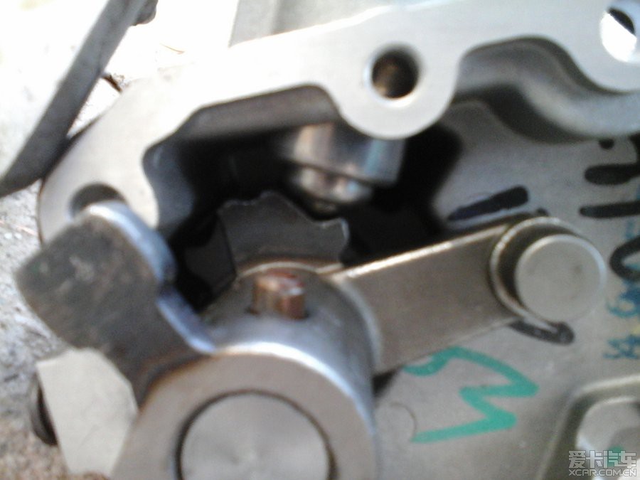

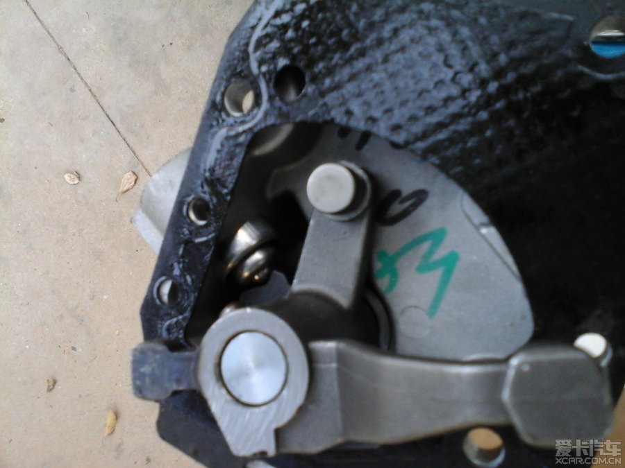

   上图:手动的看官们一定要仔细看了,你要是有换挡杆松散,没有了吸入感,偶尔打齿,
换挡生涩,偶尔换挡困难,尤其是1,3,5档或2,4档时(都是磨损在同一个方向)你就是
离我这个不远了!早检查早干净,别像我高速卡死才来救

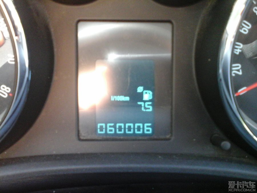

6W了
就是这里面的定位销子,坏了拆开鉴定:10-11年的车 销子的
内润滑套是塑料件! 这可是换挡就要动的受力件!通用真是疯了!
就是这个塑料的套子磨烂了,导致销子卡死!亲,的的是塑料的么
恭喜你,中奖了~!
这是淘来的新件,估计是12年以后的,明显能看见销子的套子变金属了
估计KLZ坛子里闹的多了通用知道隐形召回更换新车零件了~

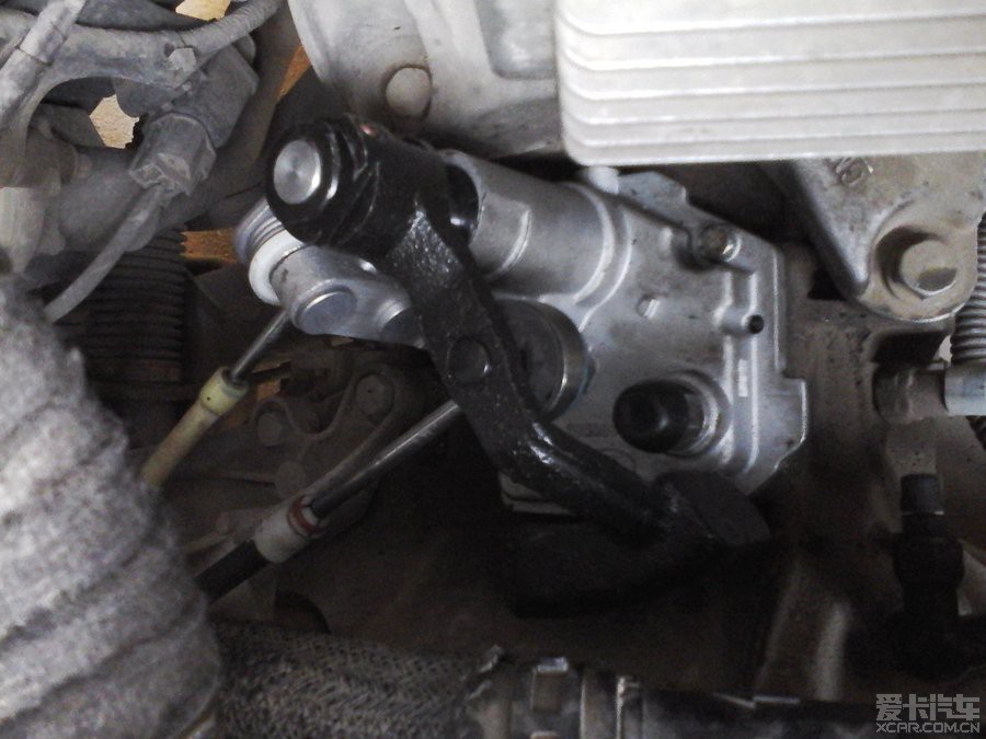

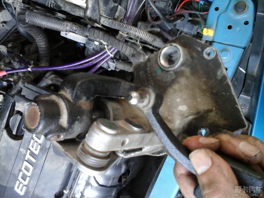

拆的过程就不表了手上都是油没法拍,4颗螺丝固定,准备加长
扳手7-11MM套筒扳手,撬掉换挡拉线头,就是撬掉以后才能下板
子,要不挡着螺丝,其他什么都不用拆,直接向水箱方向拿出旧的
换挡机构上盖

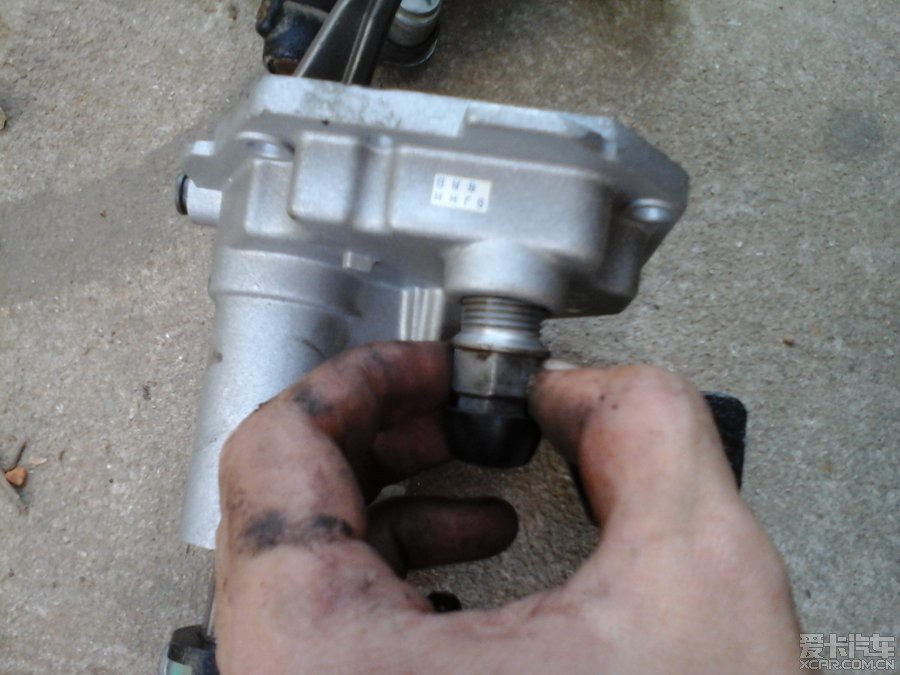

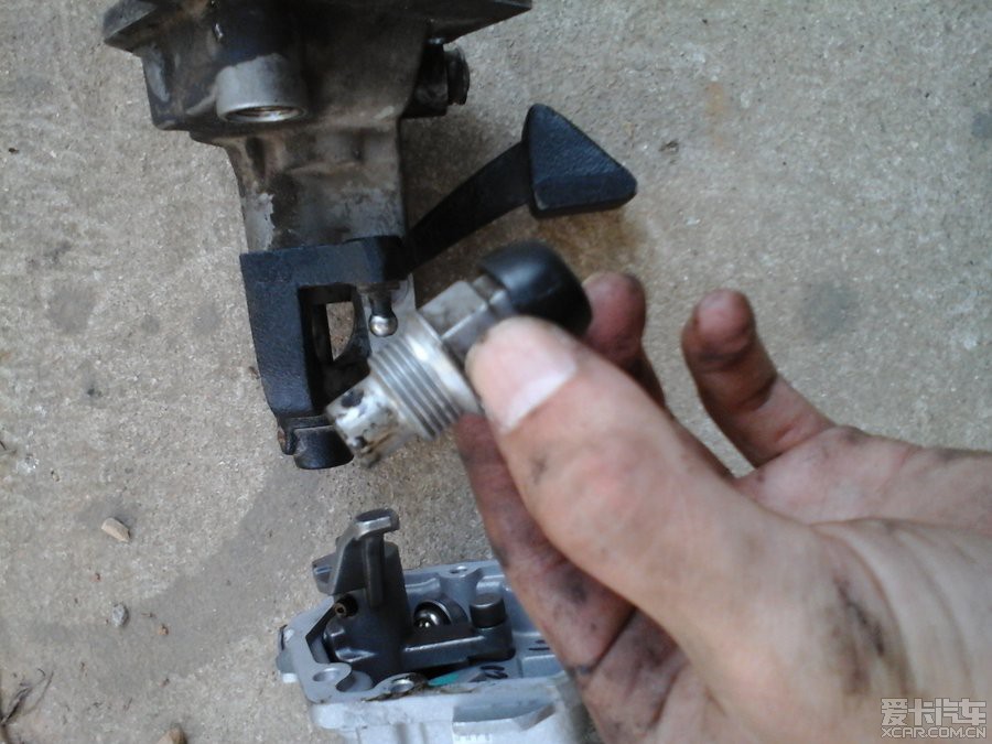

拧下旧的上的泄压阀,放新的上
放上原厂垫片
泄压阀~就是变速箱上看到好像油油的就是它干的,把高温油气
排出体外的哦~就像涡轮泄压阀原理吧~
变速箱内部,油看着还行,再等等再换变速箱油吧~

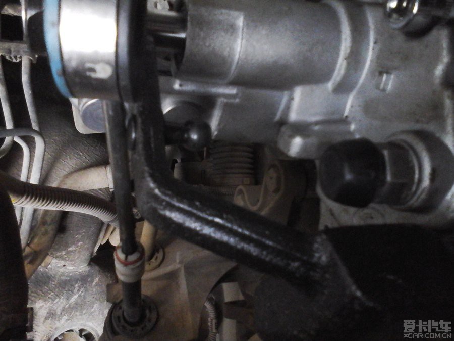

问题来了,原厂拉线的头子是朝下的,这个是朝上的,
强行装上这里(蓝色的拉线头)会磨损严重~
这是新的  向下
这是旧的,向上
这是装好的,解决办法在这~您继续啊
这个拉线是不能硬来的,试了下还很顺,就不打算换拉线了,

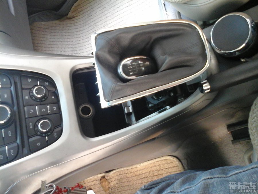

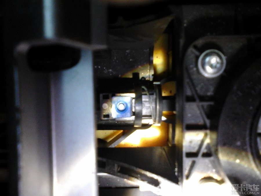

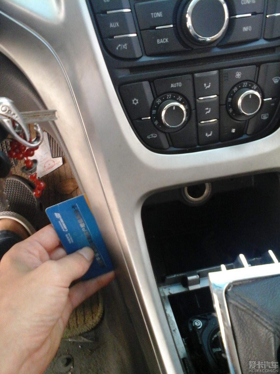

拿掉里面的胶垫,先撬开这个储物盒下面的盖板,拿个银行卡类的
垫进去,再用小撬刀向上就开,记住我这三个卡子位置,撬对地方一下就开
拿起套子~
往里看,两根拉线,最右边的就是管前后的,自己拉下就知道,
蓝色的就是卡子,看到后面的弹簧了么,就那铁的,说明可以向后搬开
用螺丝刀向后撬蓝色和黑色卡子,蓝色的就起来了,拉线松掉!
到外面把拉线转过来固定上,再回来把蓝色的卡回去就OK了!

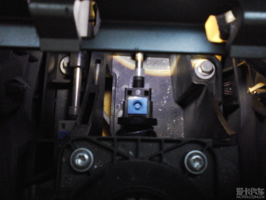

这里插一下,我顺便将空挡位置向后调了大概2-3度,因为之前
倒档打齿,2档难挂,一档推不倒位的问题调好后没了,2,4档的位置
也向前了一点,关键是1,3,5倒档的位置更深了点,以前打齿(不光是
倒档)是不是就是推不倒位的问题啊,现在这样等于增加了向前的换挡行程
不知道是我的新换挡机构的原因还是真有效果,反正这几天很舒服,
换挡杆不再空旷,换挡吸入感又回来了,换挡精准干净利索无杂音
最重要是不打齿轮太爽了~

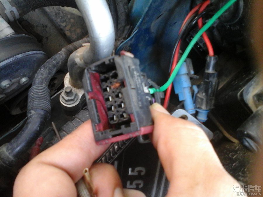

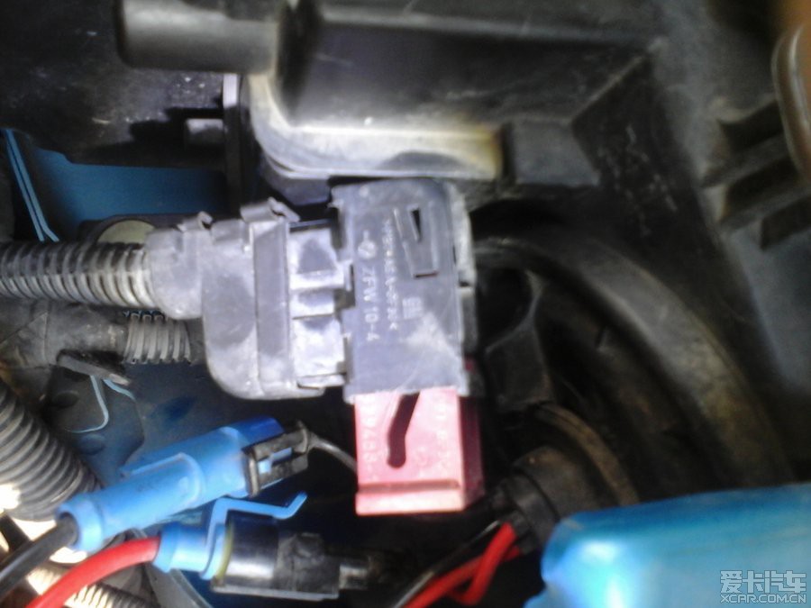

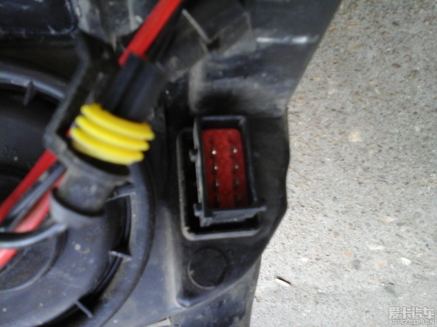

总线插头,
这样的撬红色保险就开了
右面第二个空了一个就是了,通用你都设计了就是一根线的事你都
给阉了!够狠!
找了个很粗的铜线,把里面的胶垫顶出来插进去,我没找到合适的
触片,先用这种原始的办法接触着用,这几天找到合适的触片换上就
好了

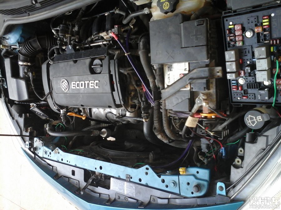

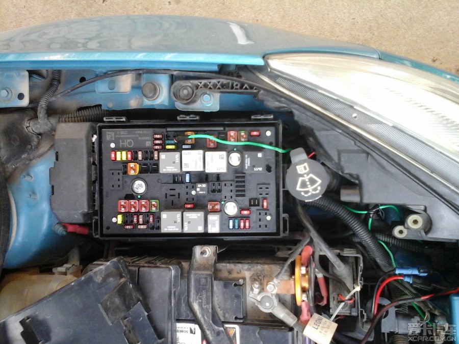

两个都换好后走线串联后接到这个上,几号不记得了,自己翻下本子
我这个是大灯高低调节的保险,用的少就直接插上了,绿色的线丑了
点,但是手头没别的粗的,对付下吧先
完事儿~

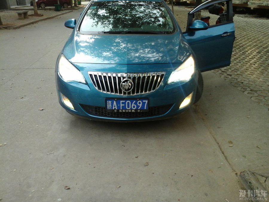

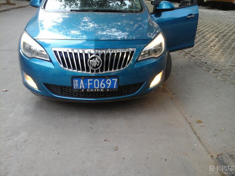

试试效果,钥匙第一档不亮,第二档就亮点火后也常亮,且车里的
示廓灯那档不用手工拧了,后PP的是不亮的哦~而且原车灯泡是
T20双丝的示廓灯是小功率的,日行灯模式是21瓦大功率的,点亮
后明显比以前只拧一下开关的量多了!白天都这么亮了,
打开黄金眼,也就这样嘛~哈哈
火力全开~全氙气哦~唰唰唰唰~

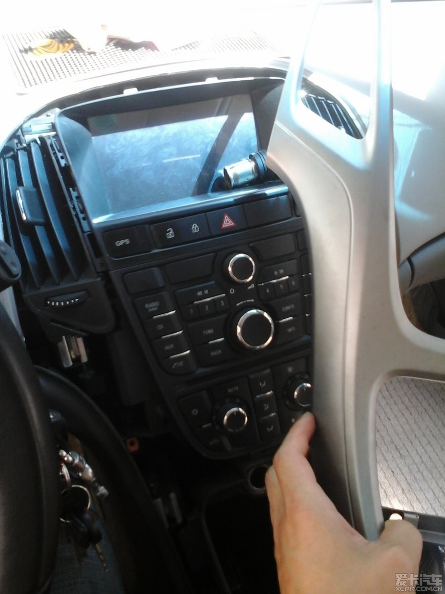

   这儿继续吧,反正都拆了直接把记录仪走个线,网上装
记录仪的很多,过程差不多,我主要就是考虑到记录仪不能
用车上的屏幕看就浪费了,于是乎关键在于怎么让车上的屏幕
用上,因为倒车影像可以切换显示,那一般这种导航的输入
端子一般都会预留一到两个,除了接DVD和倒车影像外肯定
还有的,抱着试一试的想法先拆开看看吧~既然里面挂档

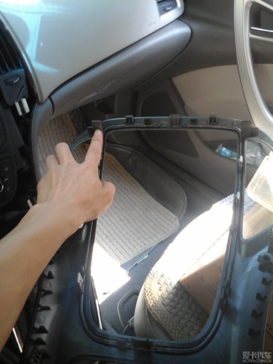

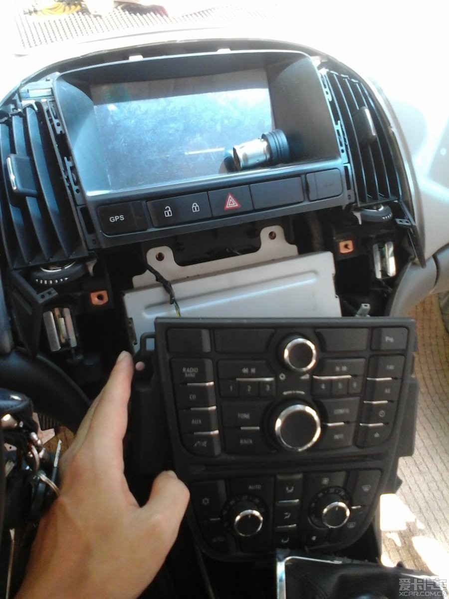

机构已近拆了,里面更好拆了,

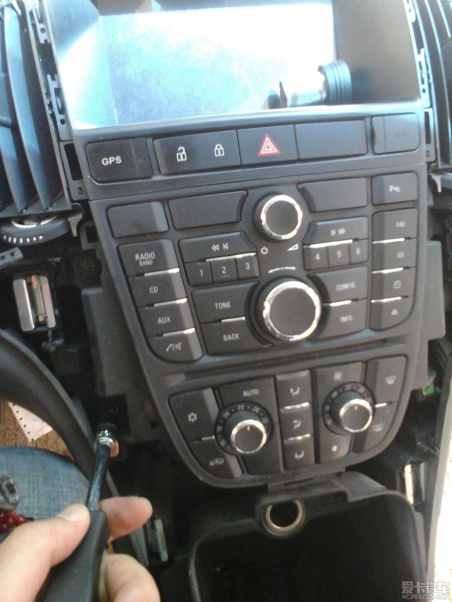

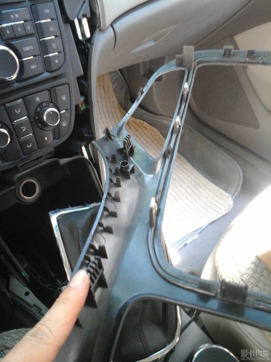

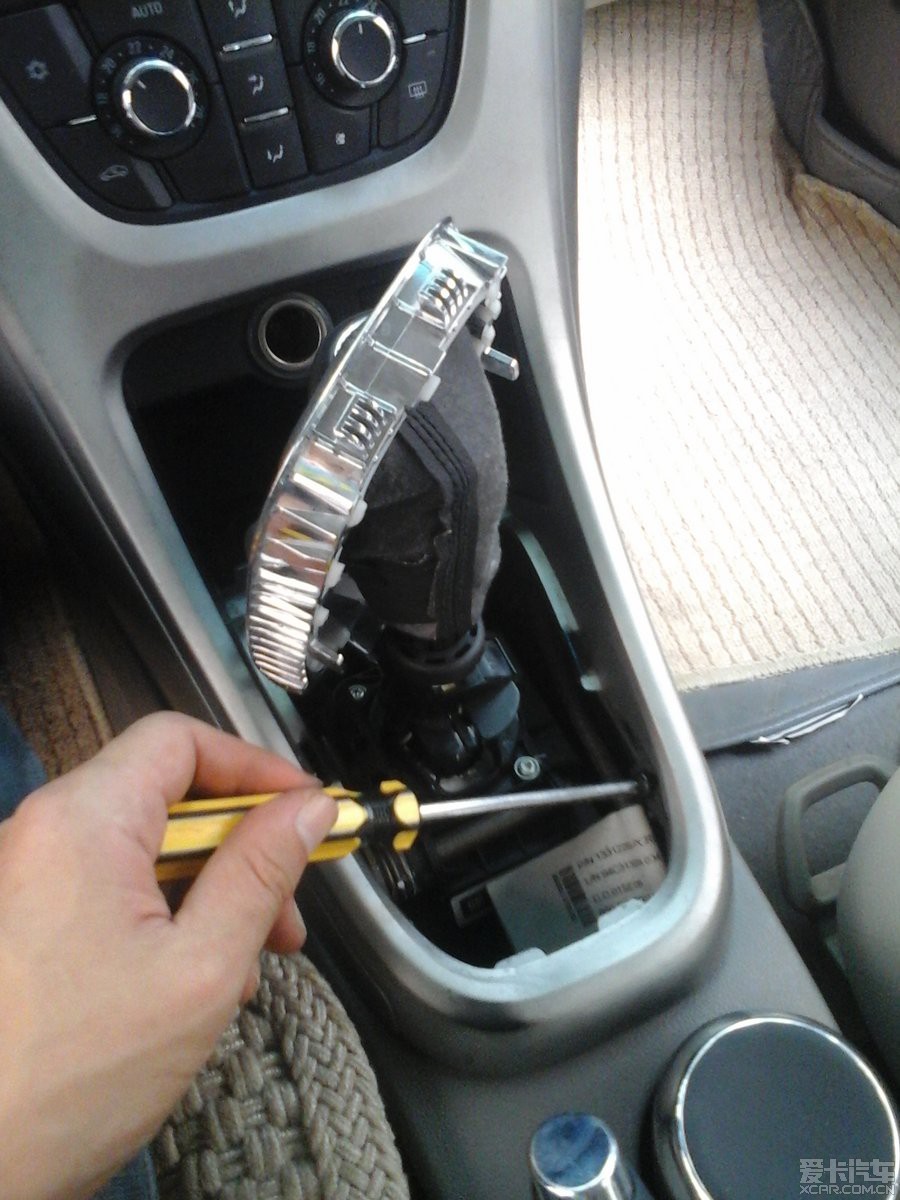

档盖下面两个螺丝一左一右先拿掉
顺着边往上撬吧~注意力度
下来了
注意这里,是大卡子,主要撬这里哦
还有这里
还有这里,三个受力点开了其他的轻轻拉都出来了
继续拆控制板,四颗螺丝就全下来
最后一个拆啊拆

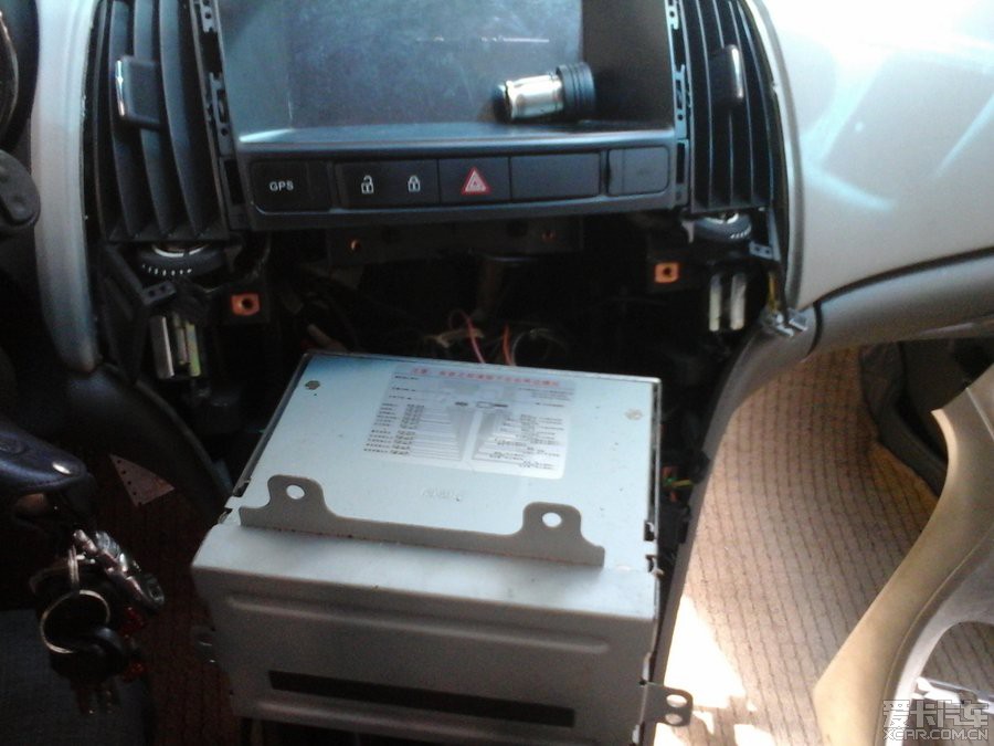

拿下来了

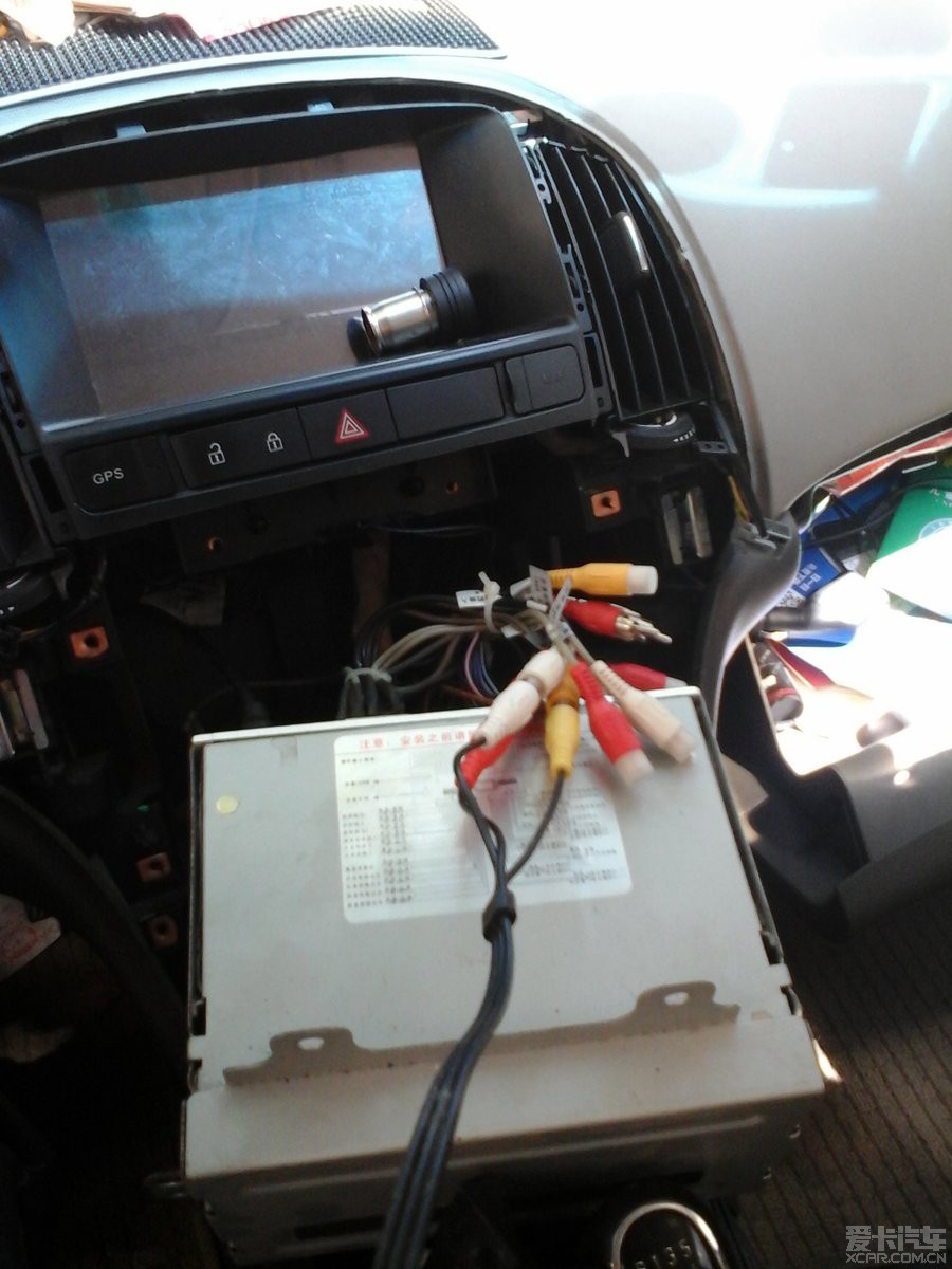

主机拉出来
哎呀我去~这线多的~我哪认得啊~
还好有说明~标明了什么颜色的线什么颜色的头是干嘛的
除了色盲以外都能懂,不同厂家的都差不多,一定会标记
因为出厂以后不标记起来,安装找线难得话估计那个导航也卖不掉
了,因为没人愿意装~
空了的视频输出,证明还能接一个屏幕哦~
就是这个了,视频输入,没用的,但是要看好它用的是哪路信号
否则要是和倒车影像一样常亮就麻烦了,其他功能都用不了了,
或者不看DVD的可以直接上DVD视频的输入,这样选择DVD时就来图像
声音还是DVD里的,我是选择了导航里面有一个AV输入的功能
以前只用手机插过出声音,没有画面,总提示没有外接视频信号输入
这回我要让他切换成记录仪了~
有线电视机顶盒的三色线~黄的视频,两个音频,音频我拔掉了

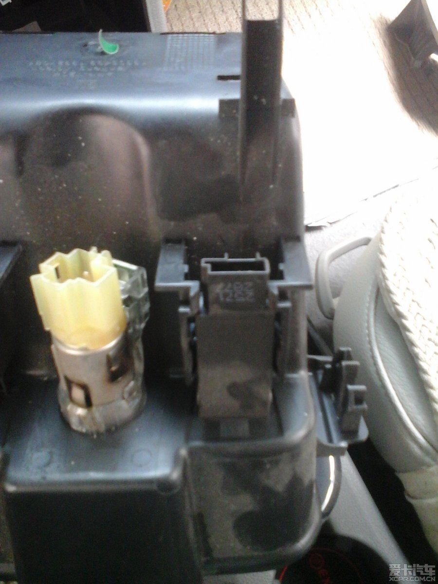

点烟器上的接口,点烟器那的AV一点儿没用,12款以后都换成USB
接口了,什么年代了还用AV,直接阉了~
就是这个AV了,小洞洞
背面插口,黑的,白的是点烟器插口
通用预留了位置,某宝上有直接换USB的配件,这次没研究
下次研究下换成USB的,想动手的老款可以研究换掉,不用总把

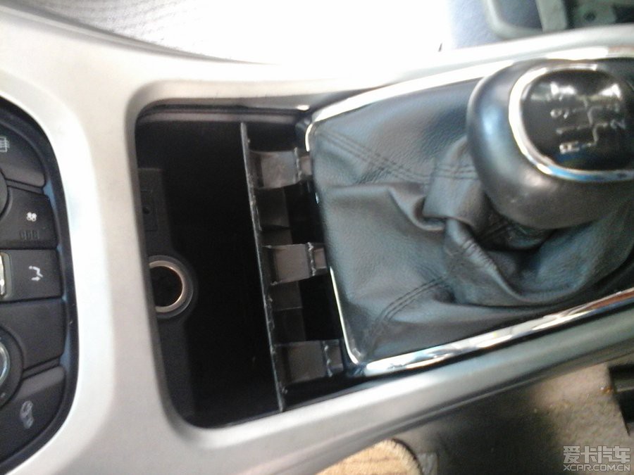

拆!以前自己换空调滤经常拆,轻车熟路了,先把胶条拉开
面板向外撬就开,记得从下往上撬
卸手套箱,4个螺丝拧掉,卸掉照明灯

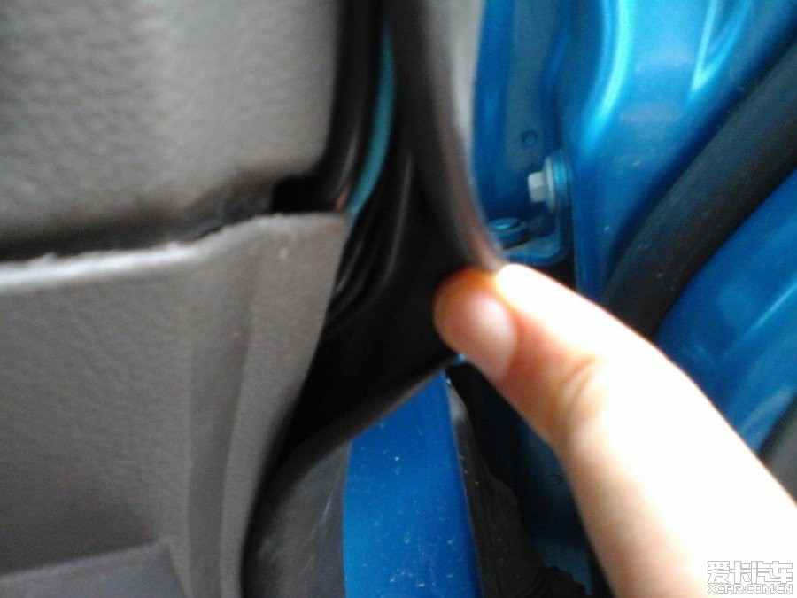

小狼右A柱因为有出风口所以不能拿掉面板,只能撬送以后把线塞进去
完全看不出来吧,

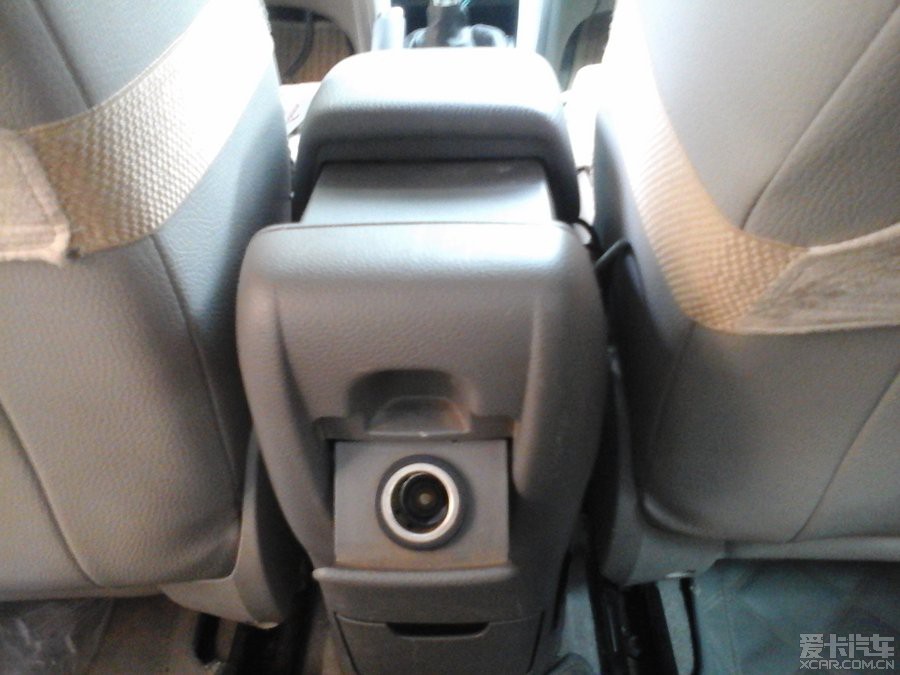

不用担心烧机器的事,我选择车后点烟器取电,
因为车后面的电源就是一摆设~还不如换成出风口实在或者换成
储物盒!
走线不说了,以前帖子发过
扣开这里,从储物盒上面绕线藏进去,副驾驶边上直接通道手套箱
线从副驾驶座位上来,看不到了
注意右侧黑线,这是关键哦,因为后面想通过去没有空间,
走盖子轴那时间久了会磨断,撬开线左侧的小盖子正好插进去
盖上也不影响哦

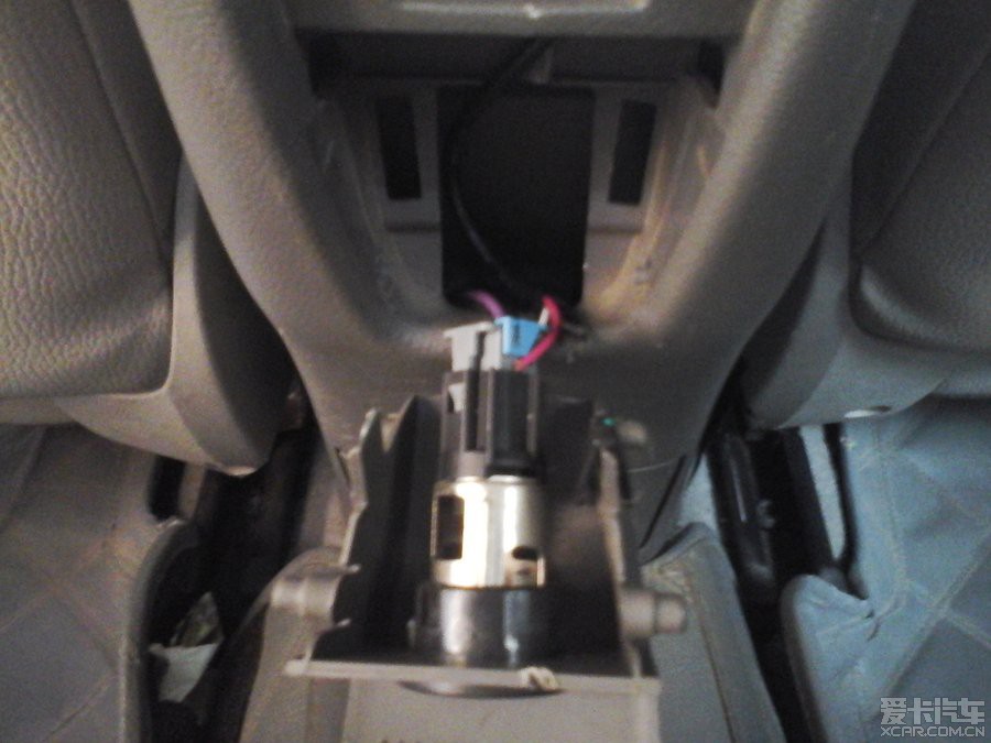

就是它了,没用的家伙现在让你有用起来~!
四个塑料定位的,用手向里捏就能拿出来,然后拔下插头
把线的铜丝部分多弄点出来,最少2厘米吧,找准了正负极
的洞捅进去,利用插头卡子把线压死,注意分开线,别碰到短路
一般点烟器正中间的触电是正,四周是负

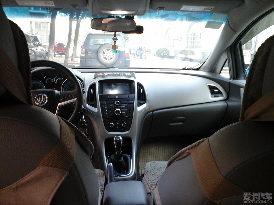

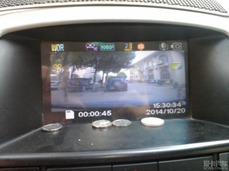

欣赏下

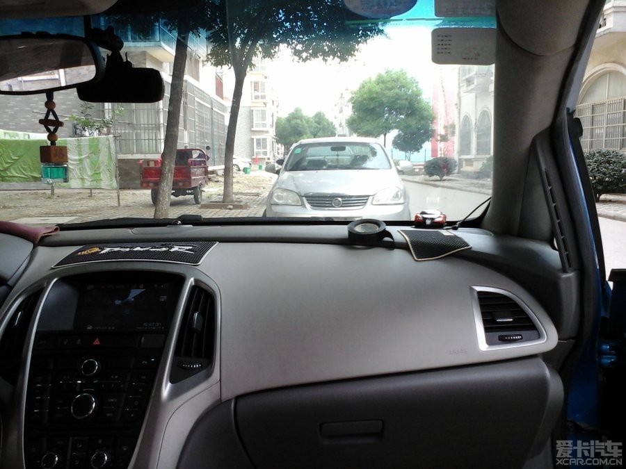

主驾驶只能看到一点点不影响实现,且记录仪一直是关屏的,
后面看下
手机真差~谁赞助个6+给我
终于实现了边开边看,实时监控功能,不用总那卡回电脑去看了,
关键时刻可以给JCSS看哦~这才是记录仪的价值所在~!
平时就切换到我的善领听歌就行了

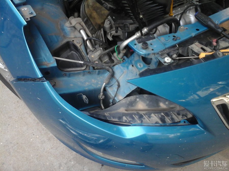

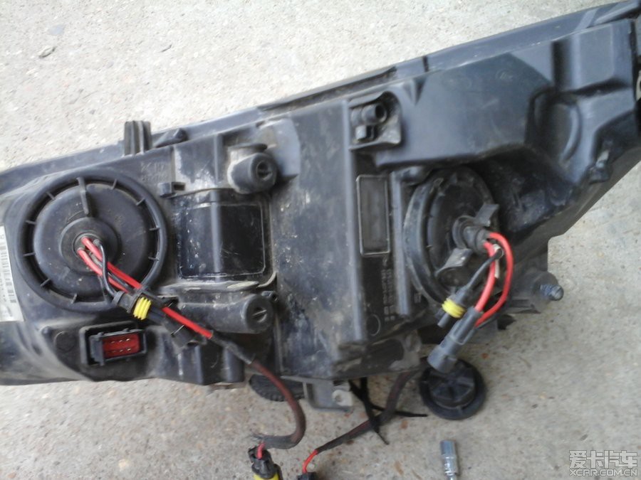

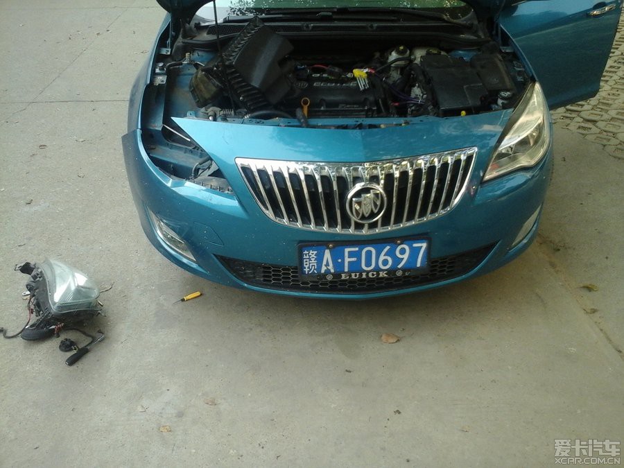

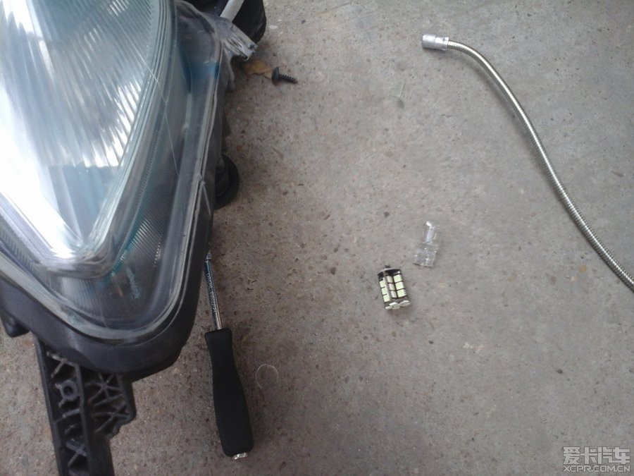

等下,因为自己手笨,开原厂日行灯时候不小心把以前的LED和原厂
灯泡掉灯罩里了 ,无奈自己拆灯吧,买了那儿磁吸,没毛用,
还是拆吧~
轮子先打到底漏出三个轮拱内保险杠螺丝,拆下,注意是内六花螺丝
不是内六角扳手哦,为了拆它花了30大元买了一套~就为一个扳子!
拆松保险杠上面,用点力拉开保险杠,塑料的不怕拉
拧掉4颗螺丝!记得是4个,我拧了3个就想拿下来,忘了下面
还一个,拉了半天差点用暴力!还好爬下去又看到了,

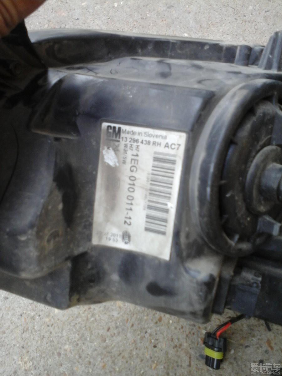

斯洛文尼亚造,海拉牌~ 通用良心啊~!怪不得改灯的说
我这个不好改,冷胶拆一个要一个多小时,质量没的说!
全氙气,自己改的~不比外面改装店来的差~用了2年了,杠杠的~
就是这两个家伙掉进去了,你给我出来!
最后说下,之前改了全车LED现在除了化妆镜和副驾驶储物盒照明是原厂
其他全是LED的,但是启动原厂日行灯的时候少了2保险,因为接反了
线路,但是也烧了我的纯蓝的示廓灯,又换了我冰蓝的
直接把灯座子烧化了,导致冰蓝的也废了,可以看到就是因为烧断了
灯头部分和灯座脱开了才掉进去的,可能是因为日行灯启动时候
电流大,以后再说吧,这样也挺好不是么~!生命在于折腾!
