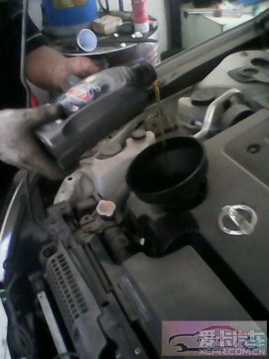

定期保养主要以检查和调整为主,对刹车.转向,传动.悬挂等系列的定期检查是每次保养都会为您提供的,这样可以使您拥有安全的驾驶环境.通过.定期的检查和保养,还可以及时发现和解决存在的隐患极故障,避免更大故障的发生,降低您的维修成本.
  只有让汽车定期到正规的东风日产专修店做定期的检查和保养.才可以及时发现和解决存在的隐患及故障 避免更大故障的发生,令您的车辆时刻处于良好壮态,实现安全.经济.无故障的行车.
总所周知,大家都知道天籁四万公里保养是大保养,项目多,费用多。
四S店张口三千,太黑了 , 而且非常的不仔细。
为什么这么说呢! 因为他们房租贵,工人工资高,车流量大(造成的不仔细)。这是很正常的事情,下面看我怎么弄得吧

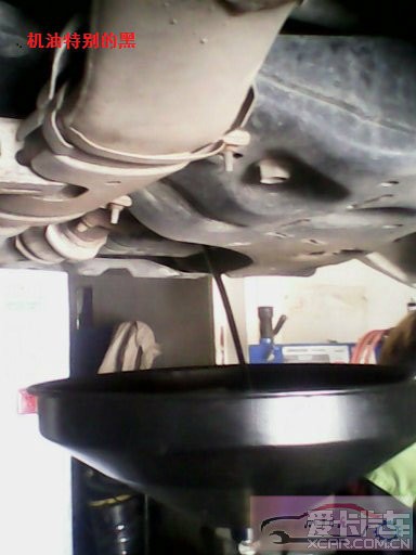

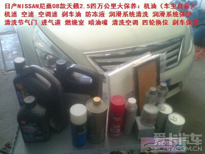

机油: 当然选择最好的机油,因为最好的机油有更好的保护。这个我就不多说了

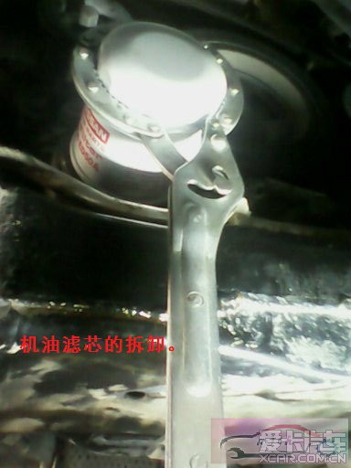

机滤: 机滤这个东西当然也是原厂,副厂的没有办法用
空滤: 过滤发动机的空气用的,所以这个东西也很重要的哦! 一定选择原厂配件。

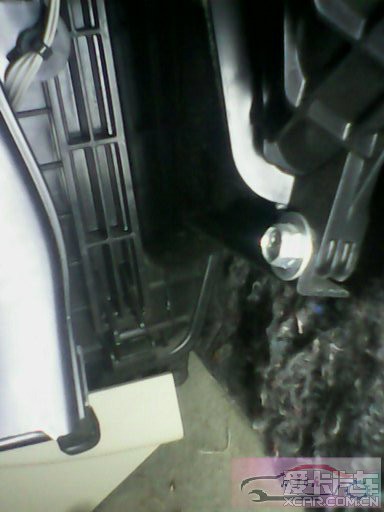

空调滤: 这个虽然是规定更换项目,但是这个东东是过滤车内空气用的,如果您的爱车在环境非常好的地方行驶,那就大可不必换了。不过北京的天气一般都需要换

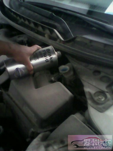

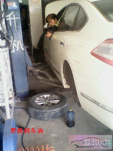

刹车油: 这个必须换了,四万公里不换都已经变质了 。 所以对车好一点,还是换了为妙。

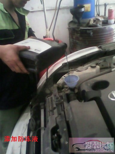

防冻液: 这个也是必须换,一般都是两年开四万公里,以先到为准,这个规定是对车完全能在最佳状态下行驶而规定

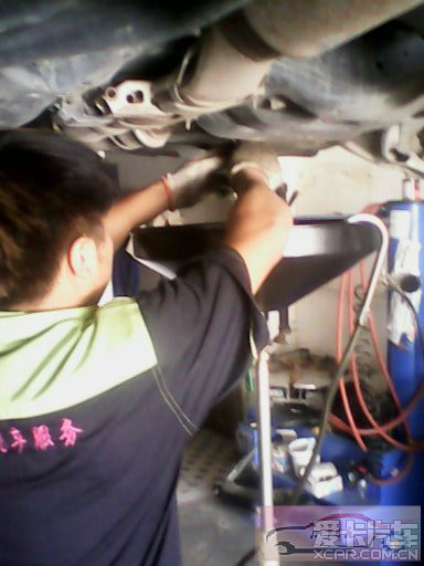

变速箱油: 这个要说一说,如果是,CVT变速箱我建议您6-8万公里更换,根据我的经验,CVT变速箱油最好不要用到保养手册上说的10万公里。那样的话油在里边产生的性能低容易造成变速箱润滑不好。

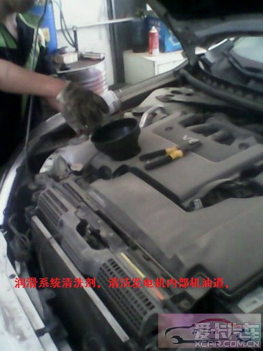

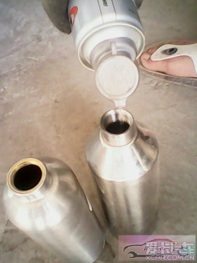

清洗发动机内部机油道: 发动机机油 在经过了四万公里的磨损,里面的积碳虽然看不见,可想而知是非常多的。这个是建议项目
机油道清洗剂的作用是:有效的清除油路的杂质,延长发动机的使用寿命(当然也会降低噪音)

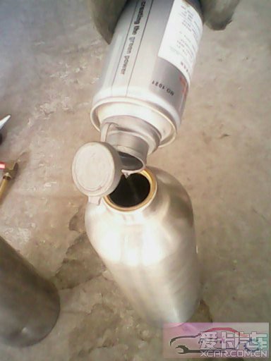

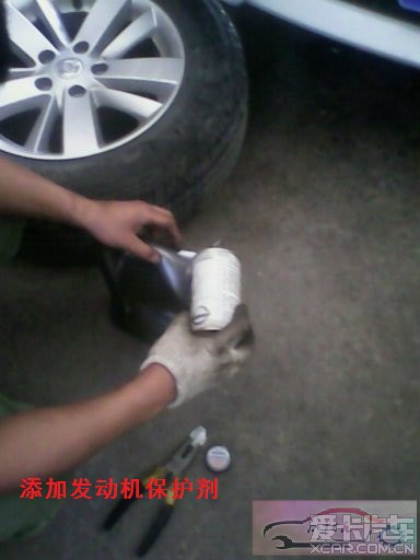

发动机保护剂: 您的 爱车 在不断的使用过程中,润滑油氧化崩溃后会在发动机内部,润滑油路等地方形成油泥积碳。若不去清理,会加速机件磨损,使油耗增加,严重影响发动机的工作性能(这个是官方资料。这个的作用是:延长机油使用寿命,有效降低发动机的磨损。。。

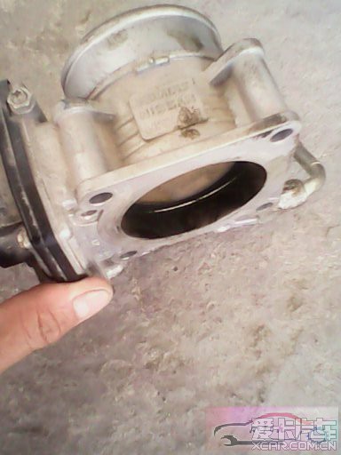

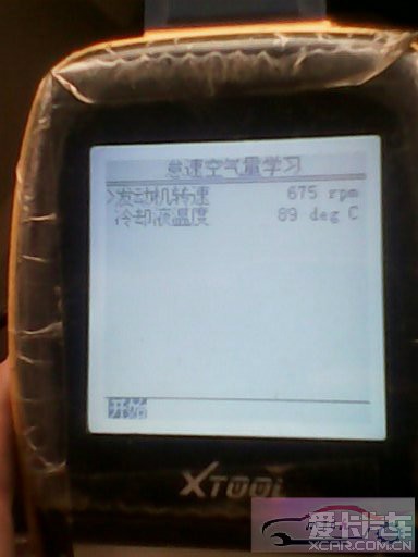

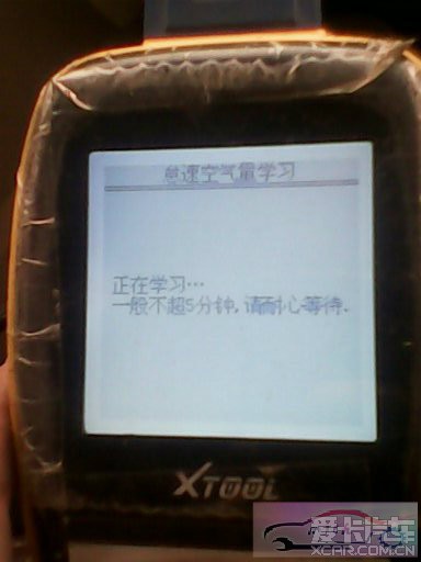

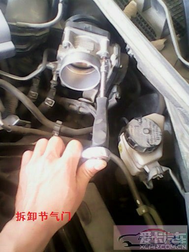

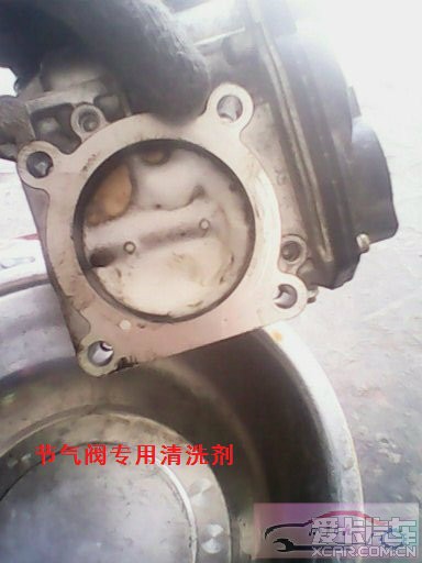

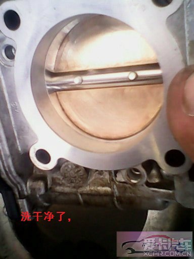

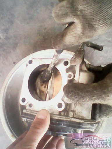

节气门清洗: 这个建议是两万公里一清洗, 但是我个人认为如果您的行驶环境比较好,我觉得可以等四万的时候一起清洗。
原理:随着汽车行驶里程的增加,节气阀和进气支管的积碳和杂志会影响节气阀的动作,降低进气效率,导致油耗增加,马力下降,排气超标变黑,严重时造成节气阀门无法关闭,引起发动机故障 。  清洗的作用:清除节气阀杂质,改善油耗,提升动力,延长发动机使用寿命。

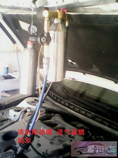

喷油嘴清洗: 这个也是建议项目,还是那句话 如果您的行驶环境和驾驶习惯比较好,我觉得可以等四万一起做。
原理:积碳长期积聚使发动机燃烧室的容积率和压缩比减少,导致发动机无力,耗油增加,温度过高,爆震以及怠速不稳等。此外,潮湿也会锈蚀油箱及燃油系统零件,其碎屑会严重影响油路的安全。 清洗的作用:清除燃油系统积碳,拨水防锈,提高燃油效率,节能减排。
进气道燃烧室清洗:原理 进气系统及燃烧室在不断的工作过程中会产生积碳,导致油耗的增加,马力下降,排气超标等,甚至引起发动机故障,缩短发动机的使用寿命。  清洗的作用:去除杂质,提高进气系统及燃烧室的工作效率,降低油耗,延长发动机的使用寿命

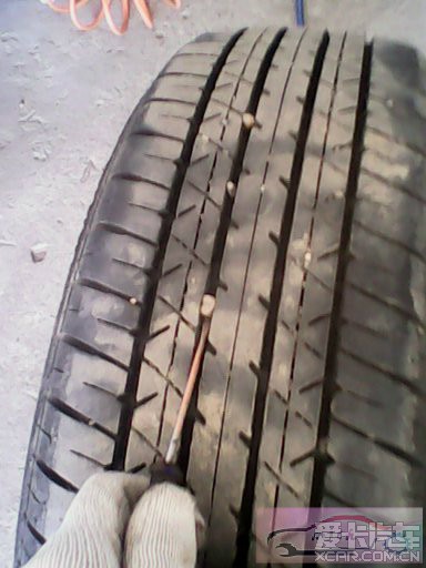

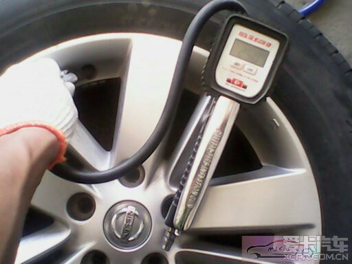

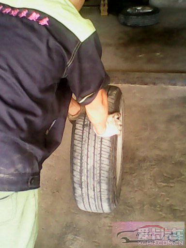

四轮换位: 这个规定是一万公里一做,所以这个很重要, 打个比方:您的爱车一次都不做换位,那两个前轮胎估计跑6万公里就需要换掉了。 如果您坚持一万公里一换位那就不一样咯。  跑8万没有问题。 呵呵,当然指的是原厂轮胎

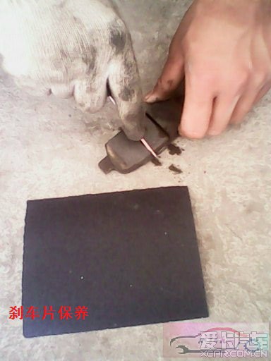

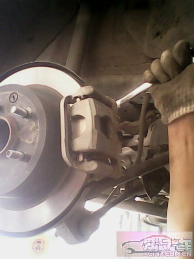

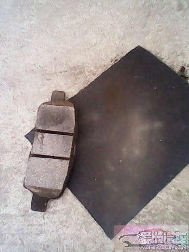

四轮刹车保养: 这个很重要的哦。  经过四万公里的使用,刹车系统堆积的灰尘,刹车片粉尘和其他杂质影响制动的可靠性,严重时会造成制动失灵。     清洗的作用: 清洗和润滑制动系统各部件,保障正常工作,有效避免刹车失灵。
各螺丝的紧固: 这个经过长期的使用,各螺丝肯定有一定松懈,所以要紧一紧。

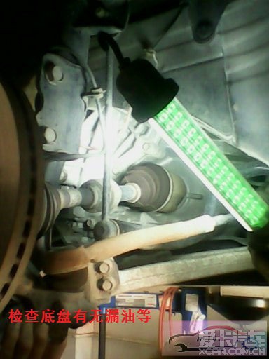

底盘 灯光 各电器的工作状态 等等等等,好多啊

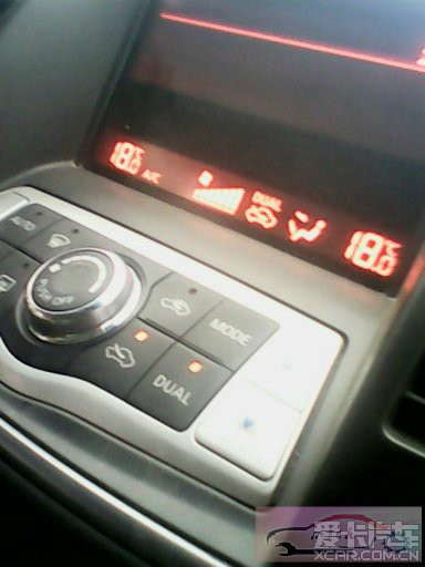

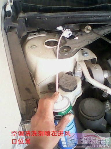

空调系统管道清洗:一般夏天清洗一次,冬天清洗一次,有效降低空调异味。

您的是什么年份的 天籁   一般按照规定公里数更换的话 都是直接油底壳放油螺丝 放油更换,没有必要循环机
