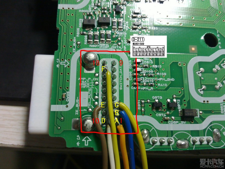

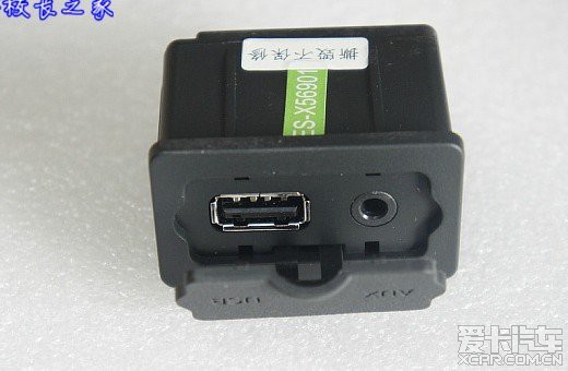

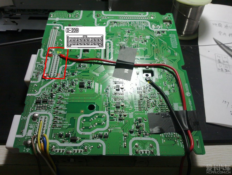

安装过程:
网页链接
网页链接
补充接线图:

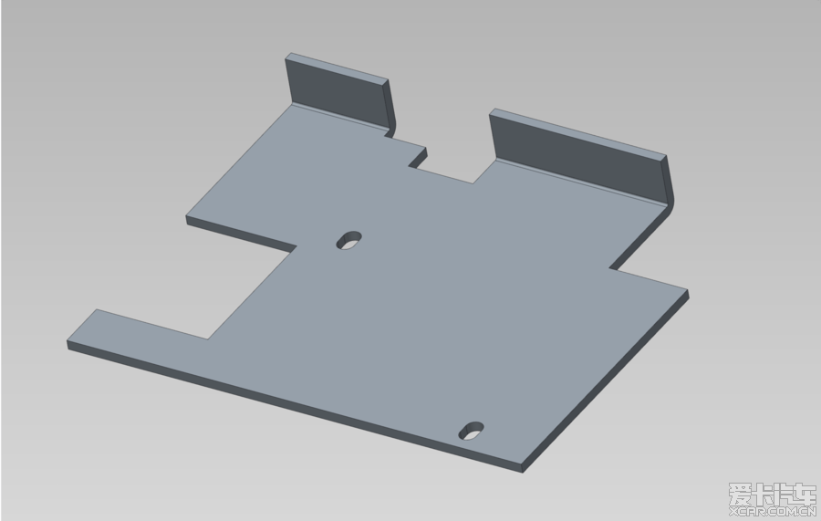

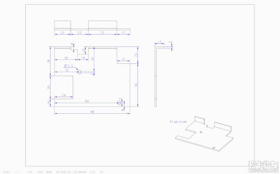

USB盒支架外形尺寸:(现场安装时还需打几个孔)
支架我可以联系工厂机加工,单价估计几十元。
紧固件需要的免费赠送
