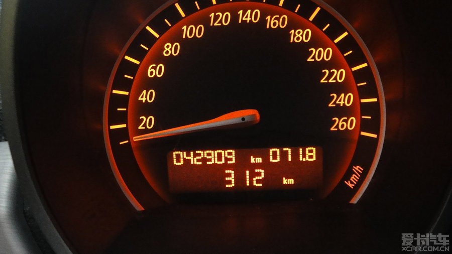

公里数只有42909KM,但是前前后后花了不少修车钱

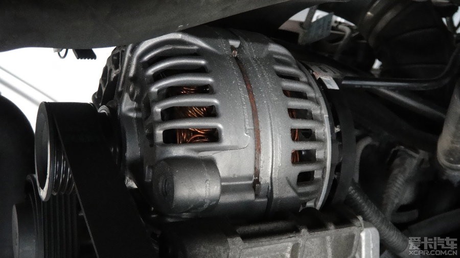

空调蒸发器漏氟更换,工作量可大了
发电机罢工马儿半路抛锚,无奈啊

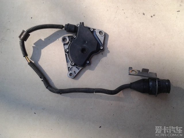

技师 听完林总讲述就明白了,档位开关在作怪,这是一个非常小的问题,还是先用电脑诊断一下,所有系统扫描下来都正常,没有故障码;查了一下档位开关价格,国外订货200欧元左右,订货周期一月半,国内找不到现货,这么老的车了,配件也难买哦
。经过综合考虑,打算先看看能否修复这个档位开关。

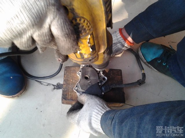

于是先把档位开关卸下来,拔了电线插头,一共就4颗螺丝,
5分钟就下来了,拆卸很方便。
档位开关外表也没有破损,排除进水可能性,内部结构很简单,都是铜片触点,怀疑是接触不良,那就打开看看呗,能修就修吧!
用手枪钻打掉铆钉
32013-12-26 15:48IP属地:上海
掀开黑色塑料盒
一眼就能看到问题,红色圈内那5个铜片靠里面3个接触点都被腐蚀了,用1500号细砂纸打磨调整铜片装复试车,一点就着;停了一夜,早上启动一点就着。将档位开关再次拆卸,做密封处理后,再装车复原。
