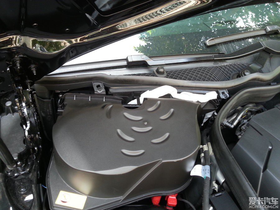

照着严总的帖子,很顺利的开盖抬风箱,里面有些许的灰,直接用毛巾擦,然后用95%的酒精喷射。

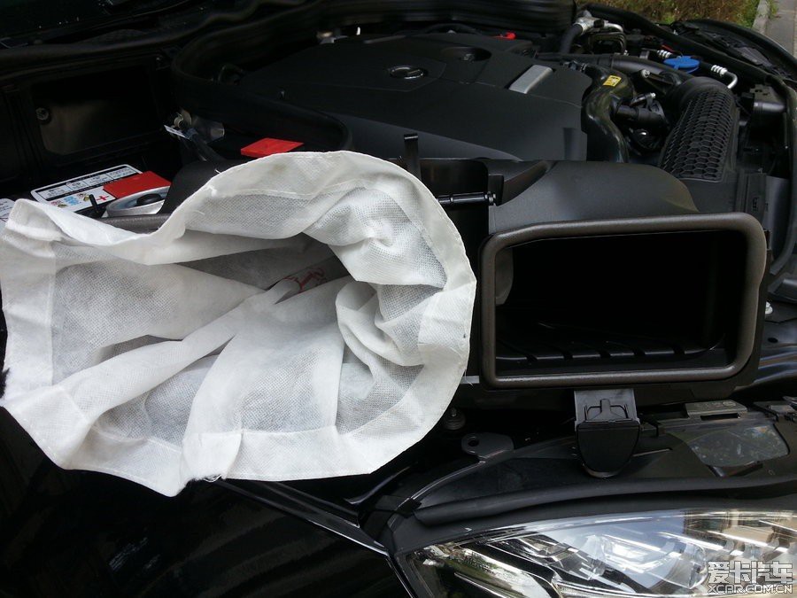

裁减了鞋袋,套上直接测试,风力比不套袋子略微小一点点(拿纸条在出风口做了测试),效果还不错。

发表于 2013-06-04 19:28    IP属地:未知
国航的鞋袋

发表于 2013-06-04 19:34    IP属地:未知
效果图
附件 点击查看原图 (66.16 KB)

兄弟,你套错口子了吧!!!  这个才是正确的啊!!!!

原帖由 老何2013 于 2013-6-4 19:34 发表
效果图
套错位置了,应该在进风口套上无纺布兜。你这样套,后面的布兜会被风扇吸进去的。  还有,在淘宝上买的初虑,安装上去后,开空调时降温很慢,即使开大风,也不会是像平时那样风量很大,夏天对制冷的影响相当明显,吹出的冷风明显不足,降温很缓慢:网页链接  ,所以提醒大家别用这个淘宝的小滤芯,还是用无纺布兜吧。

套错了,换过来。不然被卷进去就麻烦了

粗大事啦!你这个套错口了。鼓风机抽进去就麻烦啦
