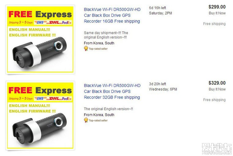

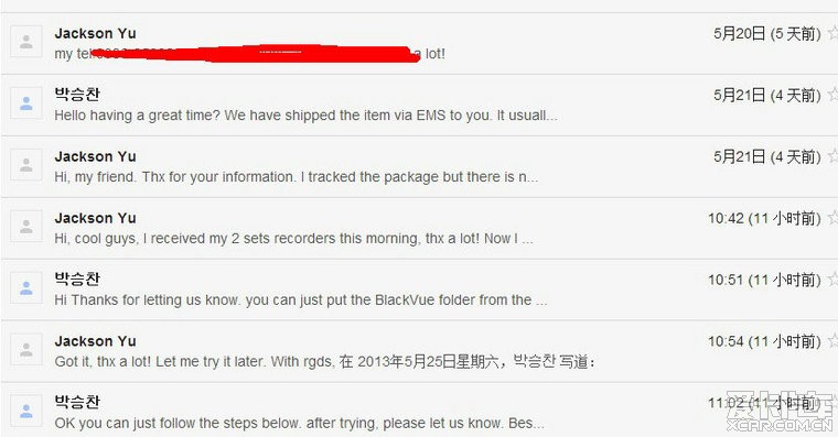

卖家的名字也是从帖子上看来的,ebay上卖299刀,被我成功发挥外贸人的耍嘴皮子功夫,软磨硬泡砍到258刀一只还包邮(其实我还让人家承担进出口税了,但是卖家跟我说只能做低发票,然后声明货物时礼物,后来最终幸运的没接到税单),这样子下来差不多就是1600RMB一只,同期小弟的某车友也海淘了一个,目测是同一家买家但是是代购的,1750RMB,这样子心里就舒服多了不是?
砍价图,从开始聊上到最后下单总共花费41封往来邮件,都够磨出一个客户的信函了!
EBAY上的口红姬,16G的299刀,32G的329刀,坑爹呐!~

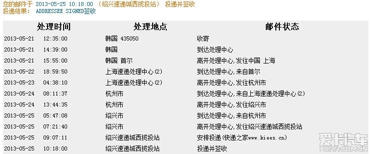

————————————————开箱———————————————————看图片是21号发出的,今天是25号,花了差不多4个工作日到达手中,作为海淘还能够接受。棒子离的近嘛,也好理解。其实22号就到上海了,不过EMS的工作效率确实有点不敢恭维。
今天早上刚拿到的包裹,还是热腾热腾的,晚上就赶来发帖了,您说说,这效率。

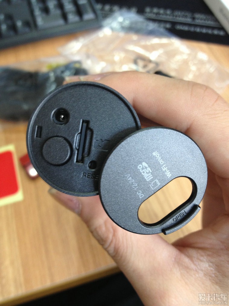

拿到手之后镜头上有盖子盖着,必须先撕掉左右两层透明薄膜之后才能开盖。
按照说明书的意思是要插上电源,确认机器可工作之后才能够撕掉薄膜,不然一经撕开概不退货,某宝要是要淘口红姬的童鞋必须要注意一下的。而且薄膜不撕掉,语音声音很轻。

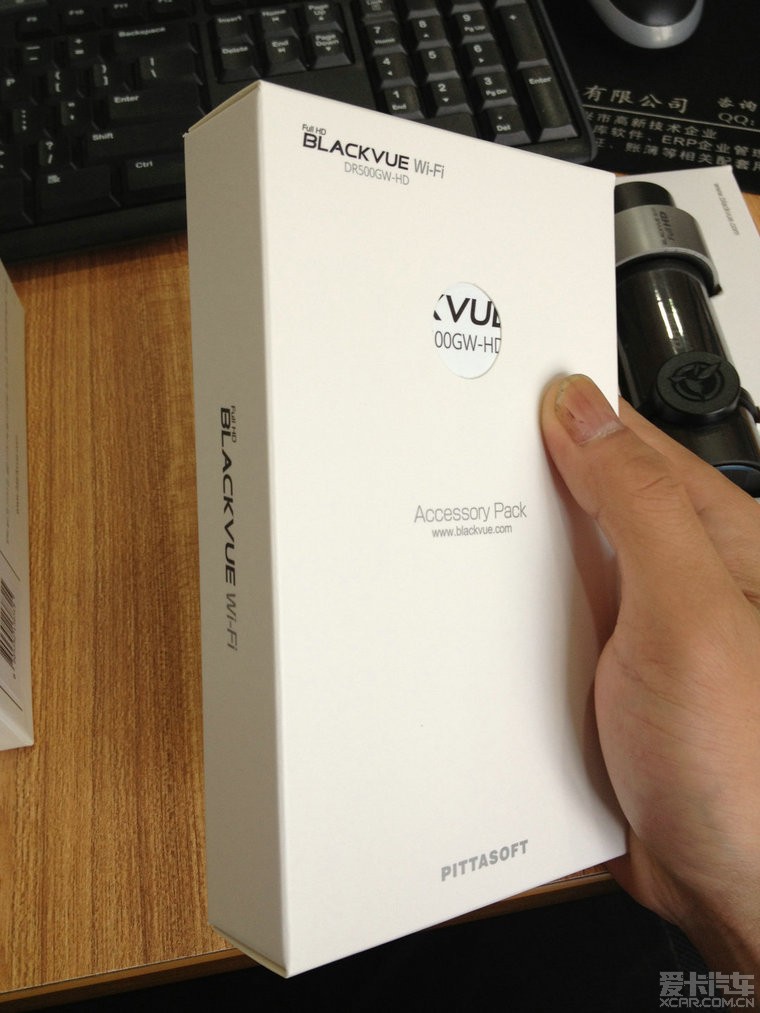

一个盒子里面两层,上面层是行车记录仪机身,下面层就是一系列配件了,总感觉包装跟某果比较像。

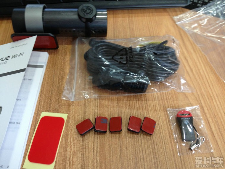

底下层大概就这些东西了,一本说明书,一个电源线,5个小挂钩,1个备用3M胶贴,还有一个microSD卡读卡器。还是挺有爱的,看起来质量也不错的。
撕掉左侧薄膜就可以按住LOCK键把机器拆下来了。分离的好处是。装上你就知道了!

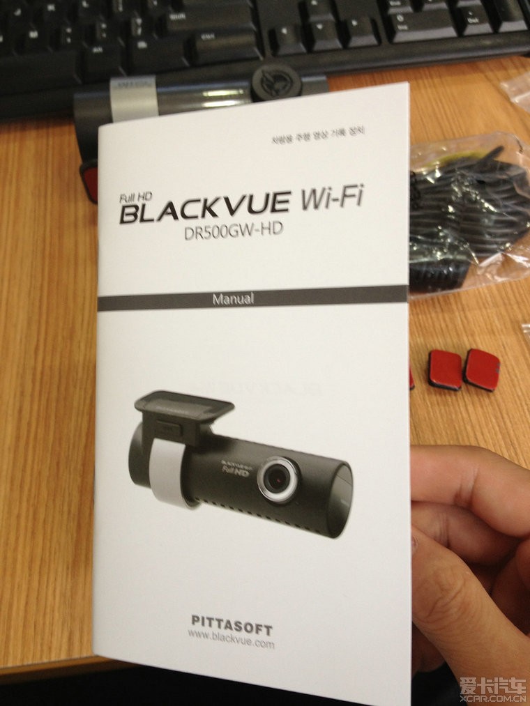

说明书上全是棒子文,只略通晓两国语言加一门方言的人表示看不懂,完全是天书。

漏了一张重要的,SD卡是插在槽中的,不是分离的,这个需要注意下,所以不要找了一圈还以为没带SD卡。

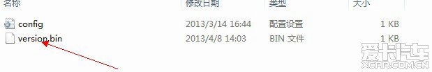

3)这回您要把1)中看到的 "After_upgrade_in_folder_BlackVue-Config_put_this_version.bin" 的ZIP压缩包解压,然后放入BlackVue/Config文件夹中并且覆盖掉version.bin文件,如下图。
完成这步之后咱再回到车里插上电源
4)重复2)但是不会再有提示“版本不一致”。
到这里固件就刷好了,是不是很简单呢?赶紧动手试一试!!

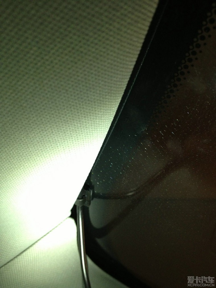

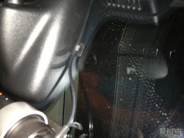

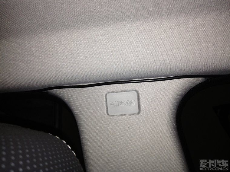

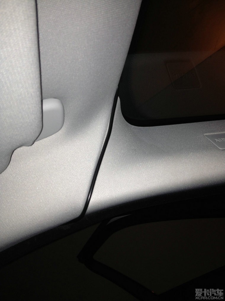

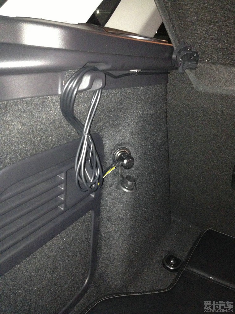

----------------------------------------------------------------走线------------------------------------------------------------------------------相信大家已经看到过黑虎的口红姬走线了,所以我这边也不赘述了。除了露在外面的三根线,基本上完美走线,看不出有走线的痕迹。
1)A柱,驾驶员头部左侧
2)B柱,一样是左侧,驾驶员座和后排左侧座中间。
3)后排左侧安全带位置
其他的全塞进密封条里面,一点都看不出。

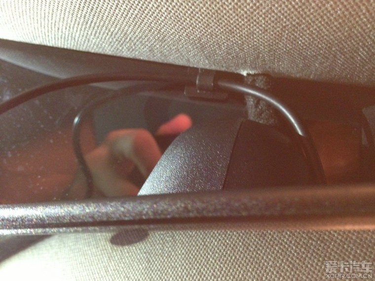

我把五个小钩子全部用完了,用的地方也给大家看一下:
1)后视镜右侧,用来固定电源线插口,省的拔掉的时候晃来晃去的。
2)驾驶员顶部,左中右三处,这里特别重要,顶部没有密封条,很宽松,线容易掉下来,如果是在驾驶过程中掉下来会严重阻碍驾驶员视线,所以我这边用了三个,左中右,直到线全部隐藏起来切掉不下来为止。
3)最后一处是后备箱左侧底部,是为了美观整洁用的。

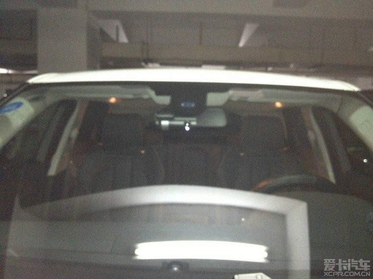

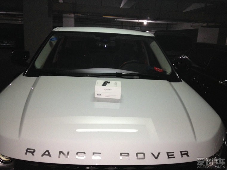

装好之后镜头在车的正中央,晚上拍的比较模糊,见谅,明天有空补上提车作业图,就会比较清楚了。
口红姬外包装盒子和小白的合影。

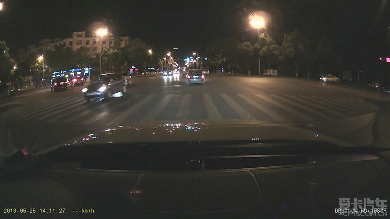

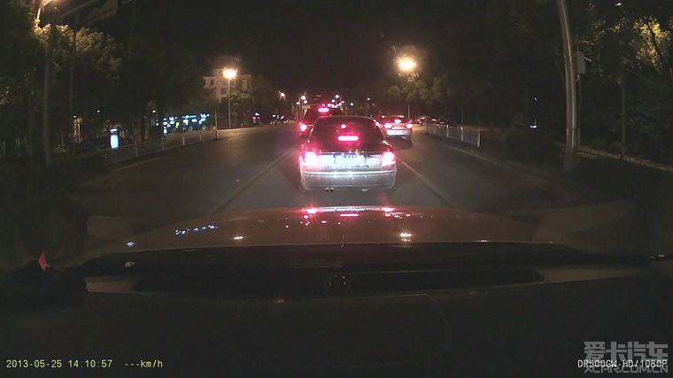

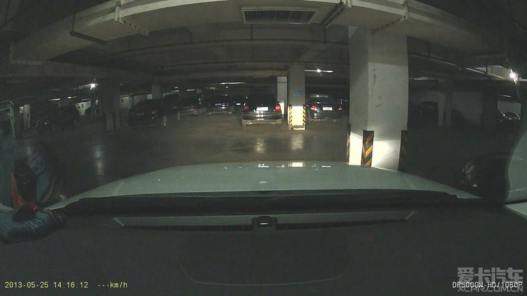

------------------------------------------夜间摄像图-----------------------------------整体来说,噪点比一般的行车记录仪好很多,但是在光线足的时候有曝光现象,车牌号看不清很致命。
地下停车库,看不到对面车的车牌号。
行进过程中,路牌可以比较清晰的看到,车牌不可以。速度快看不清,慢的话可以模糊分辨出。
等红灯的时候,前面那辆车可以勉强分辨出车牌号,但是再近一点光线更足的时候看不清。
广角非常好,十字路口,基本上都拍到了,这个十字路口还算比较大的。
进小区的时候,人脸,横幅都比较清楚,车牌号估计是因为反光的缘故。
总而言之口红姬还算一款不错的产品。
