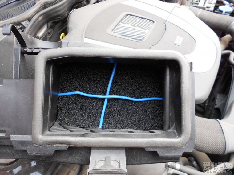

进风箱拆下来了,请大家看我做好的,并在上次清洗后,又使用了一千多公里的过滤装置。
附件 点击查看原图 (161.37 KB)
明白得越多,越寂寞......

我们先来制作海绵滤芯的支架。海绵想要立足在风箱内,必须有遮挡框架,否则,在大风量进风(空调风量调至三档、四档时),海绵会被吸入鼓风机位置,被鼓风机磨碎。
因此我们做的这个十字型结构,就是为了阻挡海绵不被吸进来。我用的东西很简单“2.5平方塑料外皮铜电线”,以前也想过其它材质,最后都放弃了。只因为一个原因:这个塑铜线不会生锈。而其它铁丝钢丝之类的,都会生锈。
咱们先在风箱上钻四个小孔,把铜线穿进去。我开始想用电钻,后来发现,用尖锐点的十字螺丝刀就能钻透,没有想象中麻烦。
大家注意,由于我没有经验,把四个孔开的太靠内了,应该还要靠近方口边缘才更好。请按照我四个红十字标志的位置钻孔,用力顶吧!顶楼主!!!

把四个小孔钻好之后,塞入两根2.5平方的塑铜线,用尖嘴钳剪除多余的长度,把两头拧弯即可。哈哈,是不是很简单啊?看着复杂,实际做起来很容易。
注意在红十字的标志那里钻眼。我的眼儿就太靠内了。
看看,我以自己的失误,来成就大家的成功,这是多么大无畏的DIY精神啊!
附件 点击查看原图 (122.26 KB)
